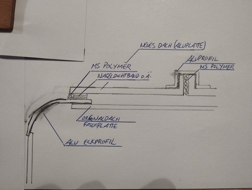

Da ich leider Wassereintritt im Dach habe muss ich nun mal ran und das abdichten.
Auf dem Möbelkoffer ist noch das Orginal Dach, so ne halb transparente total wellige Faserplatte.
Über diese würde ich gern ein Aludach aufkleben.
Ich habe noch genügend Aluplatten rumliegen die sich dafür gut anbieten würden, jedoch bin ich mir noch nicht genau sicher wie ich die Verbindungen machen soll...
Meine Idee wäre die Plattenenden aufzukanten , und diese dann zu verkleben. Dann noch zur Sicherheit ein Aluprofil als Haube drüber - siehe Skizze
Bei dieser Option könnte ich aber nur eine Klebeverbindung herstellen, da ich wenn ich die Stege vernieten würde keine Haube mehr drauf bekomme. Außer es gibt noch Verbindungsmöglichkeiten die Flächenbündig abschließen?
Die Verklebungen - Alu auf Alu- würde ich mit Dekasyl MS 2 machen. Muss ich das Alu vorher Primern?
Die andere Option wären sog. Stehfalzplatten mit Klicksystem zu benutzen, somit müsste ich die Verbindungen nicht Kleben nur die Dachränder.
Beispiel: https://www.guentsch.de/stehfalz/klickf ... ick-l.html
Was haltet ihr von den Platten bzw hat wer damit Erfahrung?
Oder gibts noch nen einfacheren Aufbau?
Bin über Tips, Verbesserungsvorschläge .... sehr dankbar.

Der Plan mag funktionieren aber ich glaube ich würde eher dazu tendieren von einem der Hersteller von Sandwichplatten eine sehr dünne durchgehende Platte zu bestellen und die Aufzukleben. An den Rändern noch Winkel drüber kleben und das ist dann wirklich dicht ohne wieder nachbessern zu müssen.
Kleben ist ansonsten super. So viele der GFK Koffer sind nur geklebt...und es hält dicht. Je nach Kleber muss es geprimert werden. Alu hat eine Oxidschicht die porös ist und deshalb nicht so top ist...kann man wegschleifen aber ich denke für deinen Zweck reicht es. Muss ja nicht viel Gewicht tragen. Du kannst entweder Körapur 666 oder ähnlichen 2k Kleber nutzen oder alternativ 1K Kleber. Dekasil geht sicher aber es gibt da auch günstigere Varianten die auch super funktionieren. Einige haben den ganzen Koffer mit Würth Klebt und dichtet geklebt. Ich habe Sabatack 750 benutzt. Der geht ohne Primer auf Alu. '
Natürlich muss man vorher etwas anschleifen, gut säubern etc.
Wichtig wäre es auch mal auszurechnen wie weit sich das Alu ausdehnen kann bei Hitzeeinstrahlung auf dem Dach. Dementsprechend würde ich die Klebefugen dicker machen, das erlaubt dem Material etwas mehr spiel ohne zu reissen.
Ich hab bei meinem Koffer zudem noch Dach Abdichtband über die geklebten Stöße geklebt. Mein Aufbau war dabei folgender: 2 Linien Kleber mit etwas Luft dazwischen. Die Linien sind durchgängig, dichten ab und kleben gleichzeitig. Eine dritte linie kommt direkt an die Kante und dichtet diese ab.

Ich würde mir keine Alu-Platten auf das Dach kleben - es sind doch immer die Stöße , wo Undichtigkeiten auftreten .
Mit vielen Einzelplatten schaffst Du nur viele neue Eintrittsmöglichkeiten . Die Idee mit den gekanteten Stegen ist nicht schlecht , aber aufwändig und Du
verbaust Dir die frei wählbare Möglichkeit für spätere Solarmodule .
Eine flatternde Lkwplane gefällt mir auch nicht sonderlich , insbesondere mit den immer noch eingeschränkten Klebemöglichkeiten ...
Ich würde das Dach inklusive umlaufenden Aluprofilen sauber anschleifen , reinigen , entfetten und dann die Fugen an Holzdach und umlaufenden Aluprofilen satt - wirklich
satt mit MS-Polymer abdichten und dabei mindestens 5cm über das Alu gehen, um die deutlichen Ausdehnungen im Sommer auszugleichen .
Anschließend mit Epoxyharz und 2 Schichten Glasfasergelege naß in naß überlaminieren - nicht :angel: bis auf das freie Aluminium ausdehnen . Darunter kannst Du noch Elektrokabel versenken , falls Du Kameras hinten oder an der Seite plazieren willst .

-Alu anrauen, grundieren
-Alsan 1 komponente mit Pinsel/ Rolle auftragen
-Vlies einlegen
-weitere Alsanschicht auftragen
-Fertig !
Bauteile wie Luken; Kabeldurchführung usw lassen sich mit dem Flüssigkunststoff auch prima abdichten.
Bad Metall
Beiträge: 1440
Wohnort: Mainburg
Re: Dacherneuerung
#21 Beitrag von Bad Metall » 2024-11-09 18:01:58
Wenn Du dauerhaft Ruhe haben möchtest ist das der richtige Weg, außer Du hast Spaß am Flickenteppich für die nächsten Jahre ;)
