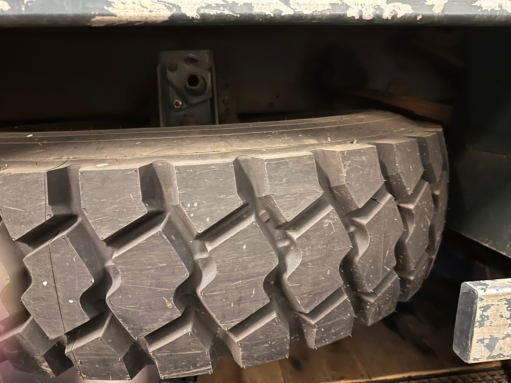

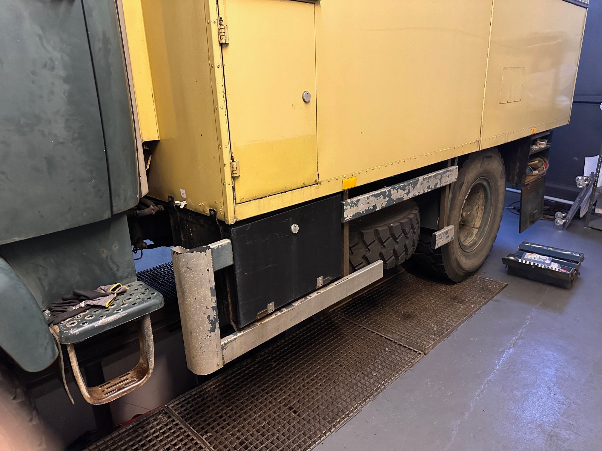

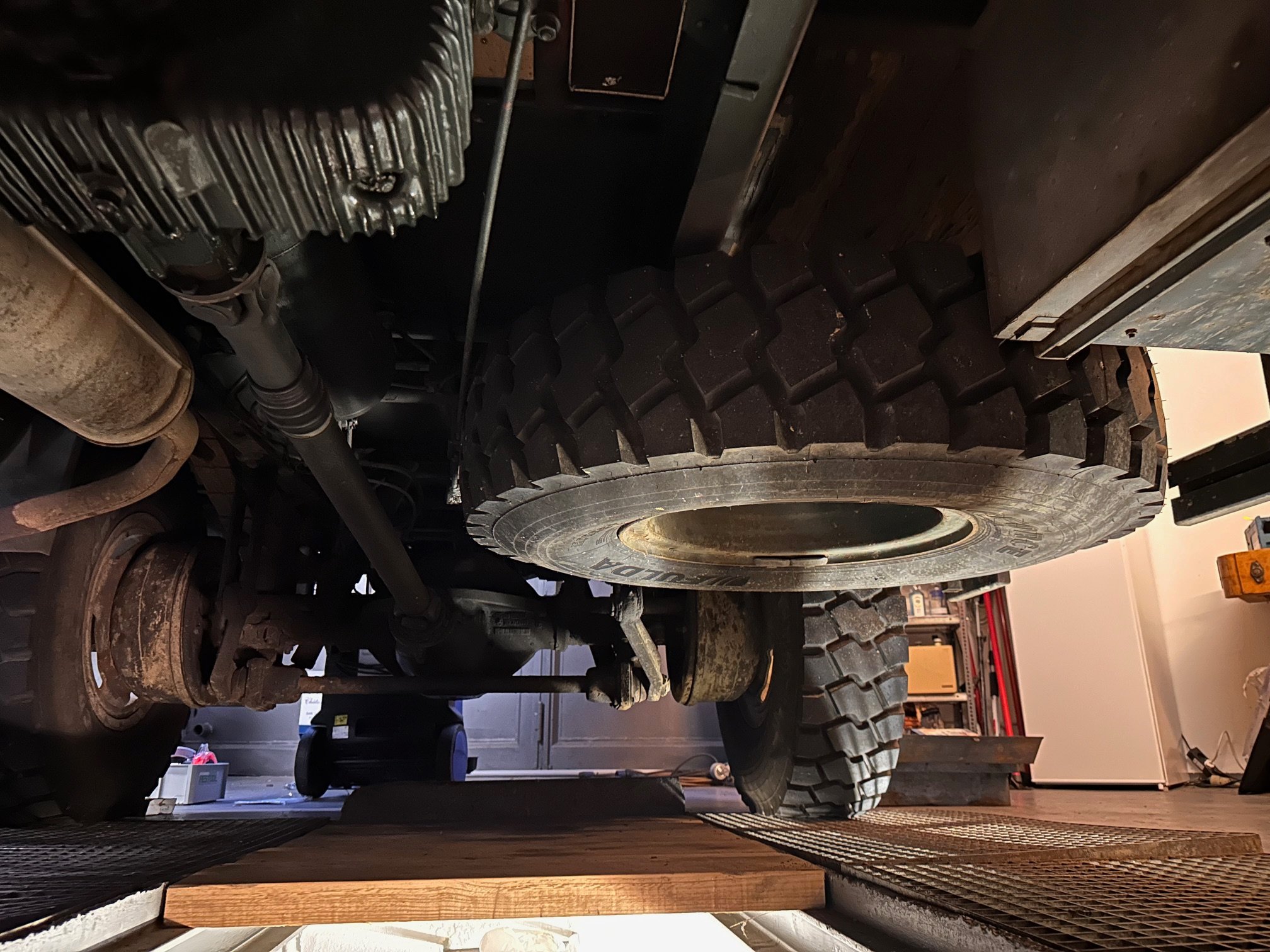

Re: Kurzhauber: 12.00 Ersatzrad seitlich unterm Einheitskoffer.
Bei meinem 911 B vom Bundesgrenzschutz waren auch 11.00-20 Reifen montiert, das Ersatzrad war unterm Auto.
Nach dem Umrüsten auf 12.00R20 musste ich den Unterfahrschutz etwas ausschneiden. Außenkante Reifen ist in einer Linie mir dem Unterfahrschutz.
Der Kardan ist weit genug weg Zur Handbremse ist es eng - stört aber nicht
letzte Bild steht Kopf
Alexander

Hängt der Reifen unter der Feder?Alexander hat geschrieben: ↑2024-01-30 18:24:49Bei meinem 911 B vom Bundesgrenzschutz waren auch 11.00-20 Reifen montiert, das Ersatzrad war unterm Auto.
Freddy
Hallo Freddy,
kann gerade kein besseres Bild machen,
aber wenn Du das zweite Bild größer zoomst sieht man das verschwommene vordere Auge der Feder.
Die Feder ist hinter dem Reifen.
Kann nächste Woche ein besseres Bild machen
Alexander

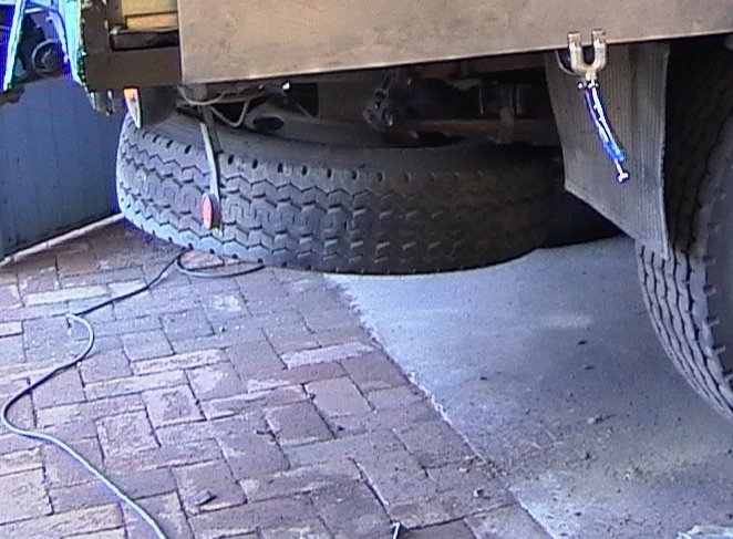

wäre der Anbau hinten unten für dich eine Option? Ich habe da einen 385/65 R 22.5 hängen, der vom Durchmesser geringfügig kleiner ist als ein 12.00. Ich müsste mal messen, wieviel Luft da noch seitlich zu den Federn ist.
Im ersten Bild hängt noch als "Notrad" ein 10.00 dran.
Sorry für die schlechten Aufnahmen, vor 25 Jahren waren die Digitalkameras noch sehr einfach.

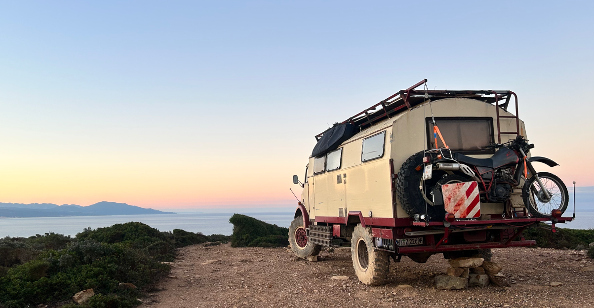

Moin Jochen, danke für die Bilder!
Nein, hinten wird es viel zu eng: Zwischen den Federn hängt der Gastank, weiter hinten kommt der UFS als teil des Motorradträgers.
Fahrerseitig hingegen ist ungenutzter Platz und ein Gegengewicht zum schweren Tank rechts wäre auch sinnvoll.
Hat mal jemand eine Decke ohne Felge auf dem Fahrerhaus transportiert? Bei meinem Hanomag war das so gelöst. Kürzlich sah ich einen der Dr. Oetker-Hauber mit dem E-Rad auf der Dachluke. Ich hätte Angst um die Stabilität des Daches und der FH-Blattfeder.

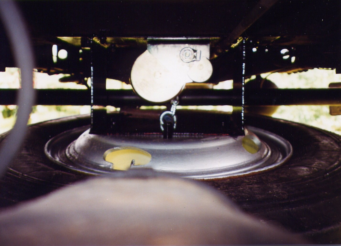

wir haben seit jeher an unserem BGS-Kurzhauber (3.6m Radstand) an der originalen Befestigung seitlich ein 12.00R20-Rad (Profil neu) unterm Rahmen hängen; das schließt außen exakt mit der Bordwand ab.
Für uns passt das so absolut Perfekt. Die Originalbefestigung zieht mit einer Seilwinde (m. Rücklaufsperre) das Rad komfortabel bis zum Anschlag hoch, wo es dann mit 3 Radmuttern befestigt wird.
Ich hab auf dem Rad auf einer Siebdruckplatte einen flachen, herausziehbaren "Staukasten" aufgesetzt, daher ist es etwas aufwändiger von dem Bereich Fotos zu machen, ich kann die Fotos aber wenn gewünscht nachliefern.
Das Rad hängt innen unterm Rahmen, reicht zur Mitte hin knapp bis an den Handbremszug heran und vorderer Federbock/Federauge der Hinterachsfederung sind schätzungsweise 15cm VOR (aber über) dem Hinterrand des Ersatzrades. Abgeschmiert wird hier oberhalb des Ersatzrads. Hier besteht aber keinerlei Konflikt, da die Feder so weit vorne immer über Rahmenunterkante bleibt. Vorne berührt das Rad gerade den originalen Staukasten. Unten hängt das Rad ein paar Zentimeter tiefer als Unterkante Verteilergetriebe, aber nicht sehr viel, ähnlich wie die Tankkonsolen gegenüber. Ist ja Robust und nimmt mal Schürfen auch nicht übel.
Ich kann wenn gewünscht noch Fotos nachliefern, aber die Bilder von Alexander oben zeigen genau diese Lage schon ziemlich gut.
Wir empfinden die Unterbringung so als sehr geschickt, da Rad ist gut aus dem Weg, den Platz drüber kann man normalerweise noch als Stauraum für draußenzeug nutzen und es ist sehr komfortabel auf- und abzulassen.
Da ja einige Fahrer der kurzen BGS-Hauber ihr Ersatzrad ans Heck o.ä. verlagert haben, könnte ich mir prinzipiell vorstellen, daß irgendwo noch ausgebaute Winden ungenutzt herumliegen könnten ...
LG Peter

Ja, ich hatte eine ganze Weile einen Reifen (12.00) und noch etwas Zeug in Kisten auf dem Dachgepäckträger, allerdings bei einer Doppelkabine.
Einerseits ging das erstmal gut; rund 80T Reisekilometer Asien und Afrika. Andererseits gab es später einige Schäden am Fahrerhaus. Ich führe das auf die originale, unzureichende Lagerung der Doka zurück (die bei Dir ja kein Thema ist). Aber dadurch lässt sich nicht mehr beweisen, ob das Fahrerhaus den Reifen auf dem Dach aushält.
Nils
