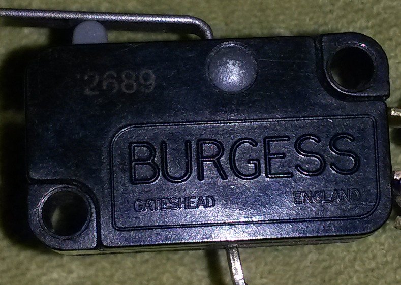

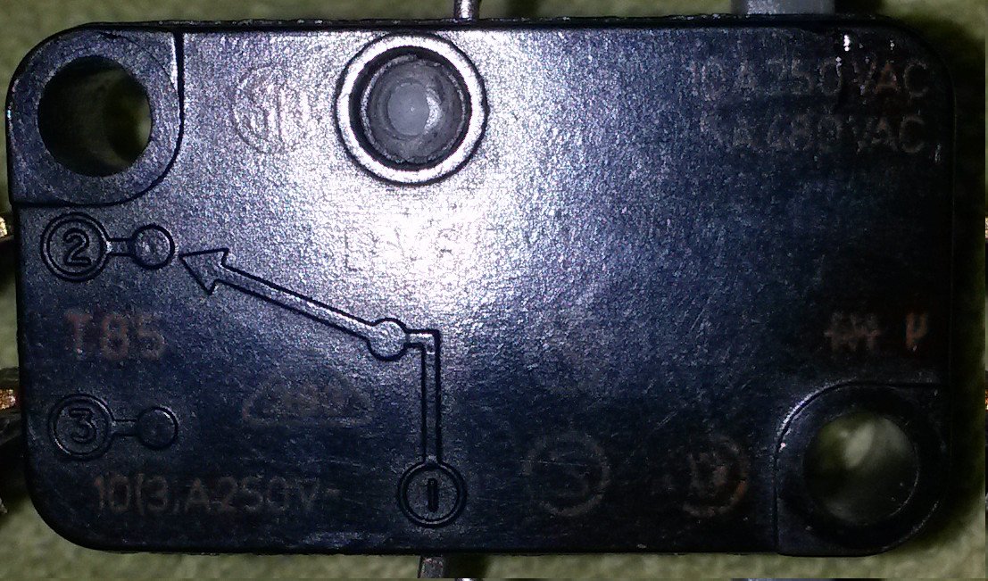

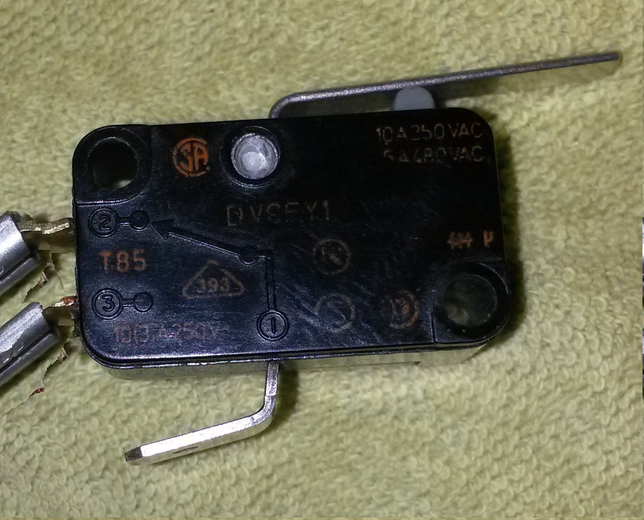

Ich habe aus einer MB-Werkstatt einen Burgess-Microschalter bekommen, bei dem es sich lt. Verpackung um den gesuchten Schalter (A 000 820 28 10) handeln soll.
Der Schalter soll mit 2 Schrauben M3 befestigt werden, nur wo?

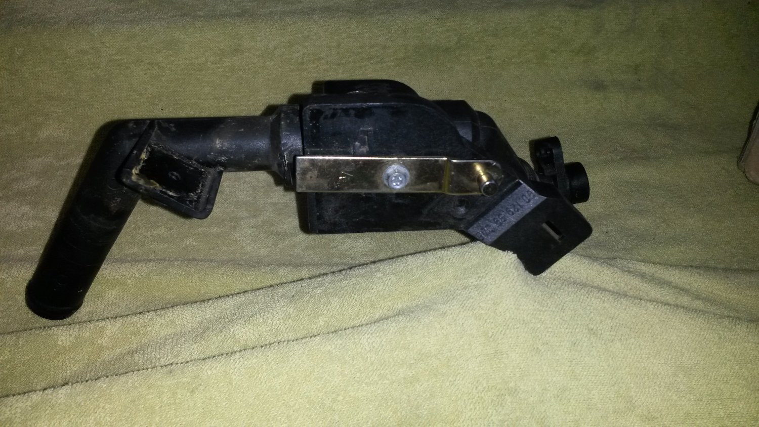

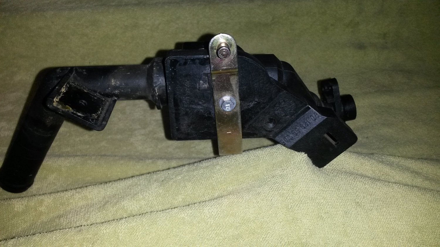

Am Heizungsventil, welches den Wasserdurchfluss regelt, befindet sich zwar ein Loch, aber hier passt der Schalter nicht und eine zweite Befestigungsmöglichkeit gibt es hier auch nicht.

das Heizungsventil liegt beim LN2 links neben dem Heizgerät im Fahrerhaus und das ist im Idealfall dicht :joke: . Somit wären die gewünschten Einbauumstände schon gegeben, allein es fehlt eine Befestigungsmöglichkeit (die der Ersatzteilkatalog, egal in welcher Form, nicht hergibt).
Mittlerweile bin ich mir nicht mehr sicher, ob mir der richtige Schalter ausgehändigt wurde. Ich habe allerdings keine Möglichkeit, das zu kontrollieren.

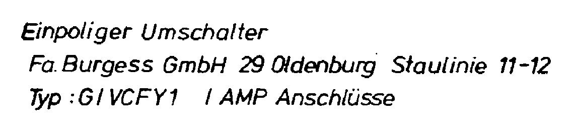

Das ist alles, was die Zeichnung zu dieser Teilenummer hergibt:

Danke dir, jetzt weiß ich schon 'mal, das ich den richtigen Schalter habe (Typnummer steht sehr schwer leserlich auf dem Schalter) .
Dann werde ich , da ich keinerlei weitere Angabe über einen Halter o.ä. habe, 'mal 'was selber klöppeln müssen. Laut Katalog soll das Teil 'nur' mit 2 Schrauben befestigt werden, zumindest auf dem Schreibtisch passt der so ohne weiteres nicht an das Ventil.

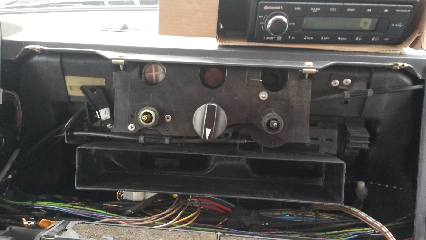

Warum willst Du den denn ans Ventil schrauben?
Sinniger und auch schonmal woanders gesehen ist der Schalter direkt am Drehregler im A-brett.
Dort von einem Nocken des Drehreglers ein-/ausgeschaltet.

grundsätzlich bin ich nur auf das Ventil gekommen, weil sich dort z.B. ein Loch befindet, wo evtl. eine Schraube gepasst hätte.

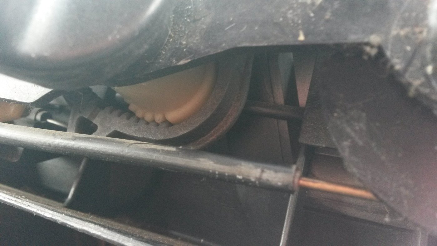

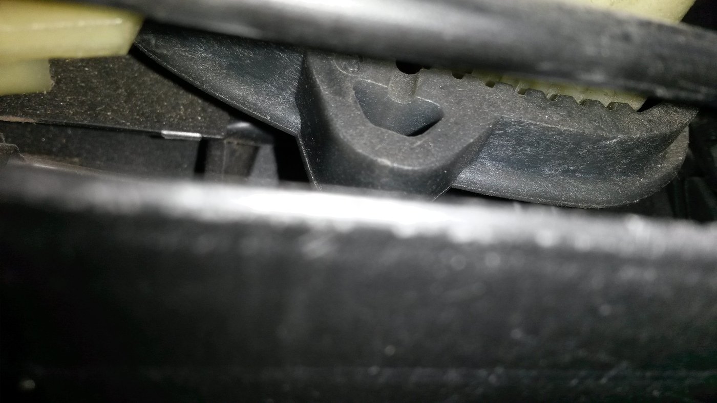

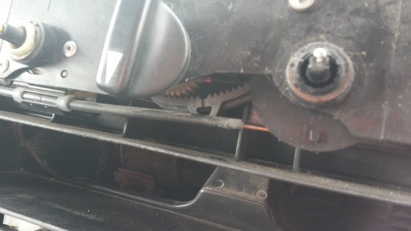

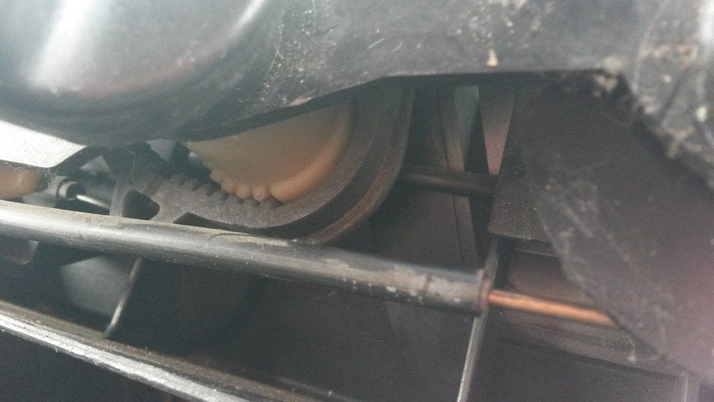

Gerade eben dann die Theorie durch die Praxis ersetzt und ins Auto gewandert:
da gibt es keinen Nocken, nur einen Bogen mit Verzahnung, der eine 'Erweiterung' hat (Montagehilfe?).
Aber leider ist diese 'Erweiterung in keiner Weise sinnvoll nutzbar, und auch noch bei voll aufgedrehter Heizung an einer nicht zu erreichenden Stelle.
Meiner Meinung nach ist dort, auch für Menschen mit sehr langen, schlanken Fingern, keine Möglichkeit, einen Schalter zu montieren, und ein Aye-Aye ist hier nicht verfügbar :joke:
War das Fahrzeug, wo du die Montage gesehen hast, ein LN2?
Ohne das Heizgerät zu zerlegen, ginge das m.M.n. nicht, wenn überhaupt.
