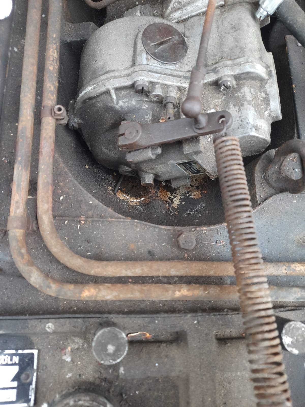

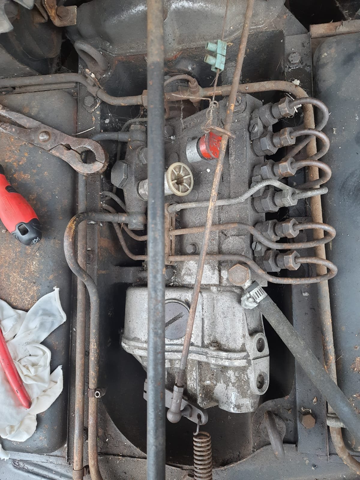

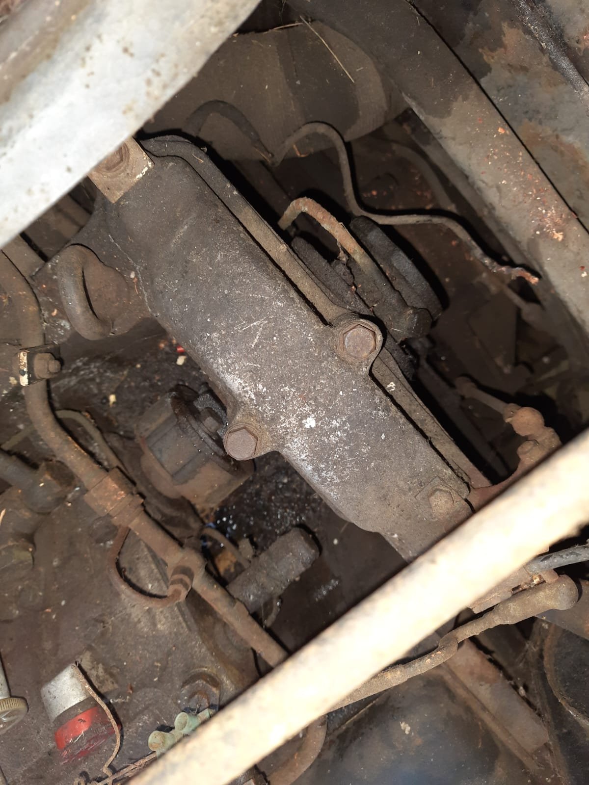

Ich denke es ist die Nummer drei, keine Messstäbe und ein Öleinfüllstutzen (die rote Kappe), also nicht vom Motor mitgeschmiert, steht glaube ich auch so im Handbuch für den F6L 613. Ich weiß halt nicht genau was der Regler ist und dementsprechend wo sich die Kontrollschraube befindet.

Mittleres Bild ist es., pumpe nach meiner nummerierung ist die 3. Variante.
Die Kontrollschraube ist die Schlüsselweite 12 vorne auf der Stirnfläche.
Öl sauge ich über die öffnung der großen Schlitzschraube ab und fülle wieder so viel rein, bis es an der kontrollschraube wieder rausläuft.
Leg dir ein paar lappen unter die ESP
