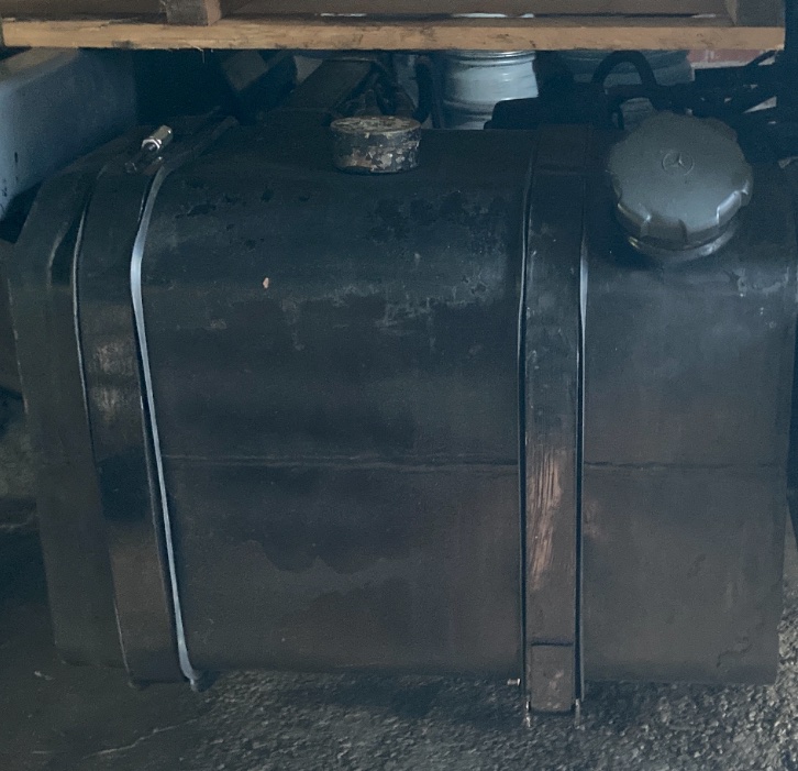

Mog ist anders- da ist eine Seite eine Wippe, und dieses Band wird oben mit Spannschloss geschlossen. Das andere Band ist ein „normales“. Anbei Foto, da kann man es halbwegs erkennen.
Rechts ist das normale fixierte Band. Links das was an der Wippe fest ist.
Ich stell ein besseres Bild ein, wenn ich es fertig hab.

#17 Beitrag von Schrauber_Carsten » 2023-12-26 16:28:52
Und hier die Auflösung, danke für die Tips, alles fertig…
Schöne Grüße,
Carsten

#18 Beitrag von 4x4V10 » 2023-12-29 2:32:48
Moin Carsten,
bitte nicht als Angriff, sondern humorvoll verstehen:
„grinding and paint makes me the welder i ain't“
Das rechte Gewinde braucht noch einiges an paint würde ich sagen… :angel:
Ne im Ernst: Bleibt das Gewinde so „verschweißt“? Das sieht mir nicht sehr vertrauenserweckend aus.
Es sieht auch auf dem Foto so aus, als sei das Spannschloss verzinkt, welches als Spender für das Linksgewinde diente. Hast Du jetzt ein (verzinktes) Stahllinksgewinde an deine VA-Bänder gebraten?
Constantin

#19 Beitrag von ingolf » 2023-12-29 8:53:05
Hallo Carsten,
die unpassende Abwinkelung des Spannbandes wird sich unter Belastung anlegen und damit das Band von seiner Aufgabe befreien. Das hält so nicht lange fest. Wenn der Gummi dann nicht mehr neu ist, wird es rutschen können und Sand erledigt den Rest bis zum Loch.
Grüße, Ingolf

#20 Beitrag von pshtw » 2023-12-30 17:09:00
4x4V10 hat geschrieben: ↑
2023-12-29 2:32:48
Moin Carsten,
Constantin
Für die Optik könnte man auch eine schöne Sikaflex-Raupe legen und überlackieren, hält genauso wenig.
Ich hätte auch Spannschloss genommen um Linksgewinde zu generieren, aber vielleicht ein oder zwei Nummern dicker, dann kann man mehr Zink wegschleifen und hat noch Substanz übrig...

#21 Beitrag von unihell » 2023-12-30 23:16:18
Schrauber_Carsten hat geschrieben: ↑
2023-12-04 22:23:06
Mein selbstgebautes ist aus VA. Die originalen sind ST37 oder sowas, weicher Bandstahl.
der Biegefestigkeit nach zu urteilen sind die bei uns am 1300L aus S355 o.ä.
pshtw hat geschrieben: ↑
2023-12-30 17:09:00
kann man doch immer noch als Verstärkung drüberlegen, hält dann doppelt soviel wie nix.
