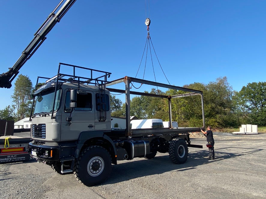

Noch kurz ein paar Gedanken dazu:
Warum baue ich so was? Mir gefallen die Blisscontainer wirklich gut. Preislich kann ich in der Liga aber nicht spielen, der 20 Füßer kratzt langsam die 500K Marke, ohne LKW wohlgemerkt. Mit Metall kann ich etwas umgehen, also selbst bauen.Viele Punkte am Bliss erschließen sich mir nicht, so verfolge ich mein eigenes Konzept. Aktuell verlege ich die Heizung und bin sehr zufrieden mit dem was da steht.
Trägerfahrzeug. Es sollte ein Fernverkehrsfahrerhaus und permanent Allrad sein. Eine Kombi die nicht an jeder Ecke so rumsteht. Der Zufall will es das ich bei der dänischen Armee fündig geworden bin. Ein Dreiachser hätte bestimmt den Vorteil die Fuhre etwas geländegängiger zu machen was Bauchfreiheit und Böschungswinkel angeht, aber der Zweiachser mit dem Radstand soll auch keine Trailpreise gewinnen. Zusätzlich kostet die dritte Achse nicht unerheblich an Reifen.
Größter Vorteil der Container Lösung für mich, sollten die Auflagen und damit Kosten für ein Euro 3 Fahrzeug ins Uferlose steigen, besteht die Möglichkeit den Container mit relativ wenig Aufwand auf ein neueres Fahrgestell zu setzen. Der Container ist an der ganzen Nummer das mehrfach teurere als der LKW.

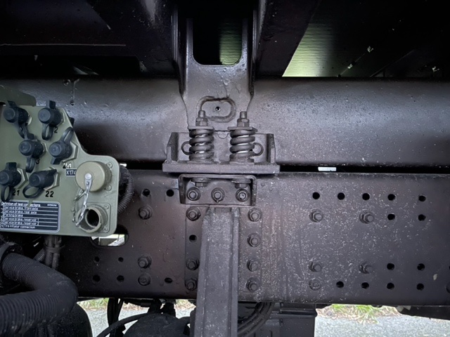

Zu einem 20ft-Container "fest" (oder mit Twist-Looks) auf einem Lkw montiert kann ich nichts beitragen, zu dem Container an sich schon. Vielleicht kann man davon etwas wissenswertes ableiten
Wir haben bei der Feuerwehr von 2011 bis 2013 einen Abrollbehälter mit "Containerkabine" Restauriert/Umgebaut, so sieht das Ding aus: https://feuerwehr-grosswallstadt.de/ab-aufenthalt
Im Prinzip besteht der Abrollcontainer aus einer Abrollcontainer-Lafette, auf welche vom Vorbesitzer ein 20ft Containerrahmen geschweißt wurde. Verbunden ist der Container mit der Lafette alle ca 60cm.
Ursprünglich war das ganze mal ein Sanitär-Abrollcontainer, wir haben den Container entkernt, sodass nur noch die Lafette mit dem Containerrahmen überbleibt. Der Container wurde in der Höhe gekürzt und ein neuer Boden und Seitenwände aus 40mm Sandwichplatten (Hallenbau-Wand-Sandwichplatten) eingesetzt. Zu Beginn hatten wir die Sandwichplatten der Länge nach eingesetzt und nur am Anfang und am Ende mit einem eingeschweißten Stahlwinkel fixiert. Die Wandplatte war sozusagen "schwimmend" verlegt. Das Problem: Hebt man den Container vorne an, sodass er vorne nur am Hacken und hinten auf den Rollen steht, biegt sich der Container in der Mitte ca 2cm durch (dass ist glaub ich wichtig wenn man einen solchen Container nur an den Ecken auf einen Lkw setzt, offenbar hatten auch die zuvor eingesetzten Welblechwände eine "tragende"/"aussteifende" Funktion. Die Lösung unsererseits war, im Inneren je Seite vier Vierkant-Stahlrohre senkrecht einzuschweißen, welche den Boden- und den Dachstahlträger miteinander Verbinden. Die Wände wurden dan mit diesen Stahlrohren verschraubt (würden wir heute so nicht mehr machen), jetzt liegt die Durchbiegung noch im Millimeterbereich. Die Sandwichplatten machen diese Bewegung übrigens seit 10 Jahren mit ohne Schäden aufzuweißen.
Die Stahlrohre zur Aussteifung im Inneren dienen gleichzeitig als Fensterrahmen, zu den Fenstern: Da der Container als Ladung zählt und wir aufs Geld achten mussten (der Container wurde gespendet, die kompletten Umbaukosten aus Vereinsgeldern und Spenden finanziert), haben wir drei gebrachte Wohnhausfenster verbaut. Das war nicht Ideal, durch die Bewegung im Container beim Auf- und Absatteln wird Druck auf die Fenster ausgeübt, sprich die Fenster klemmen. Auch verschieben sich die Platten untereinander minimal, sodass die "Silikonnähte" (Ich hab das mal fürs bessere Verständnis so genannt, dass ist natürlich richtige Dichtmasse), welche die Fenster abdichten, immer wieder Aufreißen. Im Nachhinein hätten wir kleine "Wohnmobilfenster" so in die Sandwichplatte eingesetzt, sodass die Wandplatte nicht unterteilt worden währe.
Zusammengefasst: Ohne Orginal-Wände oder Versteifungen hängt so ein Containerrahmen in der Mitte durch. Möchte man Sandwichplatten als Wand einsetzen, so muss man die Bewegung im Container beachten.
Zum Gewicht: Der leere Containerrahmen mit Lafette ist ziemlich schwer, das Gewicht lag bei uns bei über 2 Tonnen.
Vorteile dieser Konstruktion: Billig (ich meinte natürlich Preiswert), ein gebrauchter Containerrahmen selber entrosten und lackieren, ein Paar B-Ware Sandwichplatten rein und fertig (Die Wand-Sandwichplatten gibts auch mit glatter Oberfläche, dass sieht dan nicht so "hässlich" aus
Durch den massiven Stahlrahmen ist der Container stabil, tief hängende Äste sind kein Hinderniss (bis ca 5cm Durchmesser gibt es dank Strukturlack nur kleine Kratzer), Ausprobieren sollte man es trotzdem (wenn auch nur Ausversehen) nicht
Durch die Konstruktion der senkrechten Profile war es zumi dest bei unserem Container möglich (ich weiß nicht ob due alle gleich sind), die Wand-Sandwichplatten einfach einzusetzen und mit einem anzuschweißenden L-Winkel einzuklemmen. Innerhalb eines halben Tages waren die Wände drinnen.

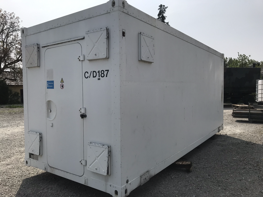

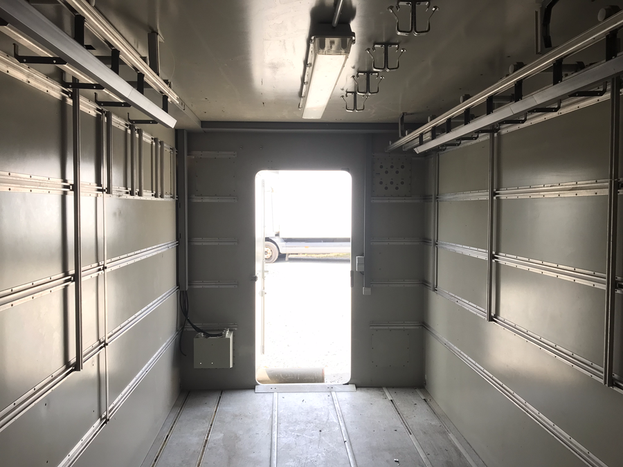

Und dann gibt es da noch die 20ft Zeppelin-Shelter:
Vorteile:
* genau das Seecontainer-Maß, passen also auf jeden BDF
* leer um und bei 1t
* komplett isoliert 60mm (bis auf die Ecken wie alle Zeppelin-Shelter)
* korrosionsarm durch Aluminium
* verwindungssteif
Nachteile:
* teuer
* extrem schwer zu kriegen
* wenn zu kriegen, dann meist vollkommen abgerockt
Seecontainer sind nur stabil, solange die Wände nur kleine Öffnungen enthalten, die Containerrahmen, die man mit Schaumplatten auffüllen kann, sind deutlich stabliler als ein Seecontainerrahmen, wenn man die Wände rausnimmt.
Grüße Guido

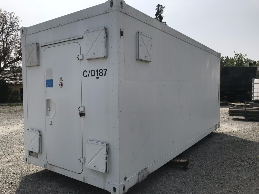

Ich hatte den MAN 19.314 F2000 vom Philipp https://www.padh.de/home.html mit ins Rennen geworfen. Preislich liegt der in etwa so wie der Scania und hat einen rautengelagerten Wechselrahmen. Ist identisch mit meinem bis1 aufs Getriebe, der bei Philipp hat ein 16Gang Doppel H .
Dein Budget kenne ich nicht, wenns das hergibt, die verlinkten Container wären da meine Wahl. Dann hast Du mit 60kEuro eine gute Basis mit schönen Koffer und kannst mit dem Ausbau sofort loslegen.

ja, mein Verständnis vom Zwischenrahmen entspricht in etwa Deinem, dazu gibt es ja auch Forenbeiträge, die Youtube- Videos von z. B. 4wheel24 erklären das auch ganz gut. Wenn ich das richtig verstanden habe ist die Zwischenrahmenlösung hauptsächlich abhängig von der Kabinenlänge, weil, je länger die Kabine, desto grösser die Hebelwirkung, einwirkende Kräfte. Also in etwa:
- bis 4,2 m Kabine: 3- Punktlagerung, z. b. kompakter Unimog mit FM 2
- bis 4,8 m Kabine: 4- Punktlagerung
- ab 5 m Kabine: Federlagerung (hinten Festpunkt mit Laschen verschraubt, vorne aufliegend mit Schwalben)
https://strixa.net/zwischenrahmen/

Zwischenrahmen:
Wir haben auf beiden Autos Federgelagerte Rahmen.
Das geht auch im schweren Gelände. Wenn der Aufbau eigenstabil ist. Z.B: Selters oder Seecontainer. Bürocontainer oder exmoaufbau verträgt das auf Dauer eher nicht. Der Federgelagerte Rahmen versteift das Fahrzeug etwas, dies stört aber nicht, und schadet auch nicht, wenn sichergestellt ist, dass trotzdem keine Lastspitzen auftreten und der Aufbau den Lastanteil auch aufnehmen kann. In diesem Fall ist das sogar gewünscht, da dadurch die Fahrstabilität und Sicherheit on und offroad massiv verbessert wird, da dynamische Aufbaubewegungen besser gedämpft werden.

ja Rautenlagerung, Diamantlagerung und 4 Punkt sind nur unterschiedliche Namen für die gleiche Lagerung. Ich gebe das mal vereinfacht wieder. Bei einer Raute werden vorne und hinten je eine Wippe befestigt und im Bereich der Hinterachse ein Festlager was die Schubkräfte aufnimmt. Hintergrund ist der, dass man versucht die Verwindung des Rahmens nicht behindert aber keine Torsion in den Aufbau bekommt. Die Verwindung des LKW Rahmens dient dazu das die Räder im Gelände auf dem Boden bleiben und der Vortrieb gewährleistet ist. Es gibt LKW da ist der Rahmen steh und man erreicht den Bodenkontakt über andere Achsaufhängungen siehe KAT.
Natürlich kann man den LKW Rahmen mit einem Zwischenrahmen auch versteifen und nutzt wenn ein Rad abhebt die Differentialsperren. Das ist z.B. bei den von Toni Maurer gebauten Rallye Trucks oft so gemacht. Die brauchen aber auch nur einmal ankommen.
Mein MAN war ebenfalls mit einem versteiften Zwischenrahmen ausgerüstet und diente zum Containertransport. Bei den Stahlcontainern sehe ich das unkritisch. Anders wenn GFK Sandwich mit ins Spiel kommt, da sollte auf eine Entkopplung der Kräfte vom Hauptrahmen geachtet werden.
Deshalb sind Lösungen so wie Du sie ansprichst, die nur auf den Fahrzeugrahmen geschraubt werden für eine Kabine oder auch Shelter ungeeignet. Das Militär was mit seinem Fahrzeugen Shelter transportiert hat entweder starre Pritschen wo diese draufgekettet werden oder verwendet gelagerte Zwischenrahmen.
