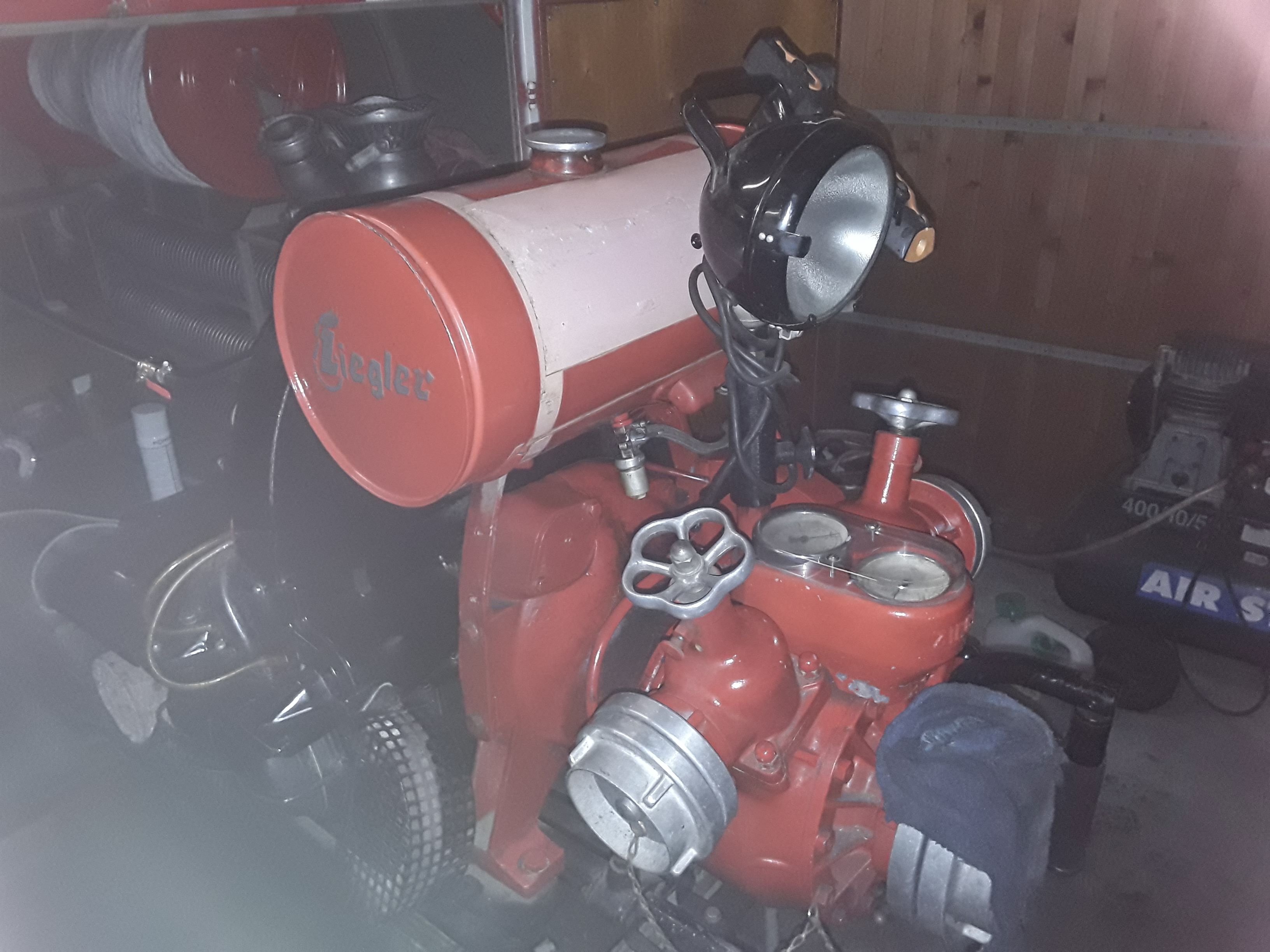

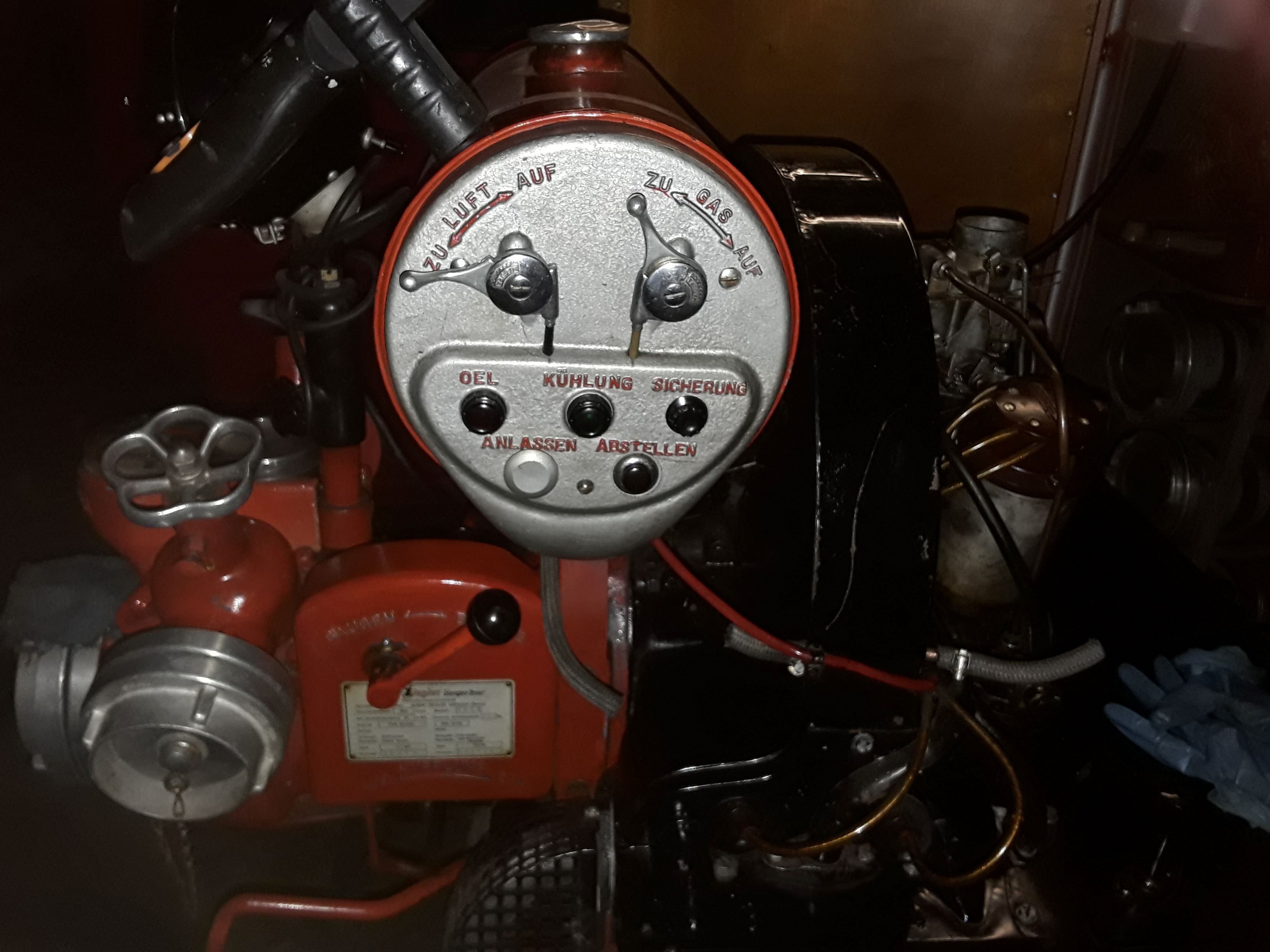

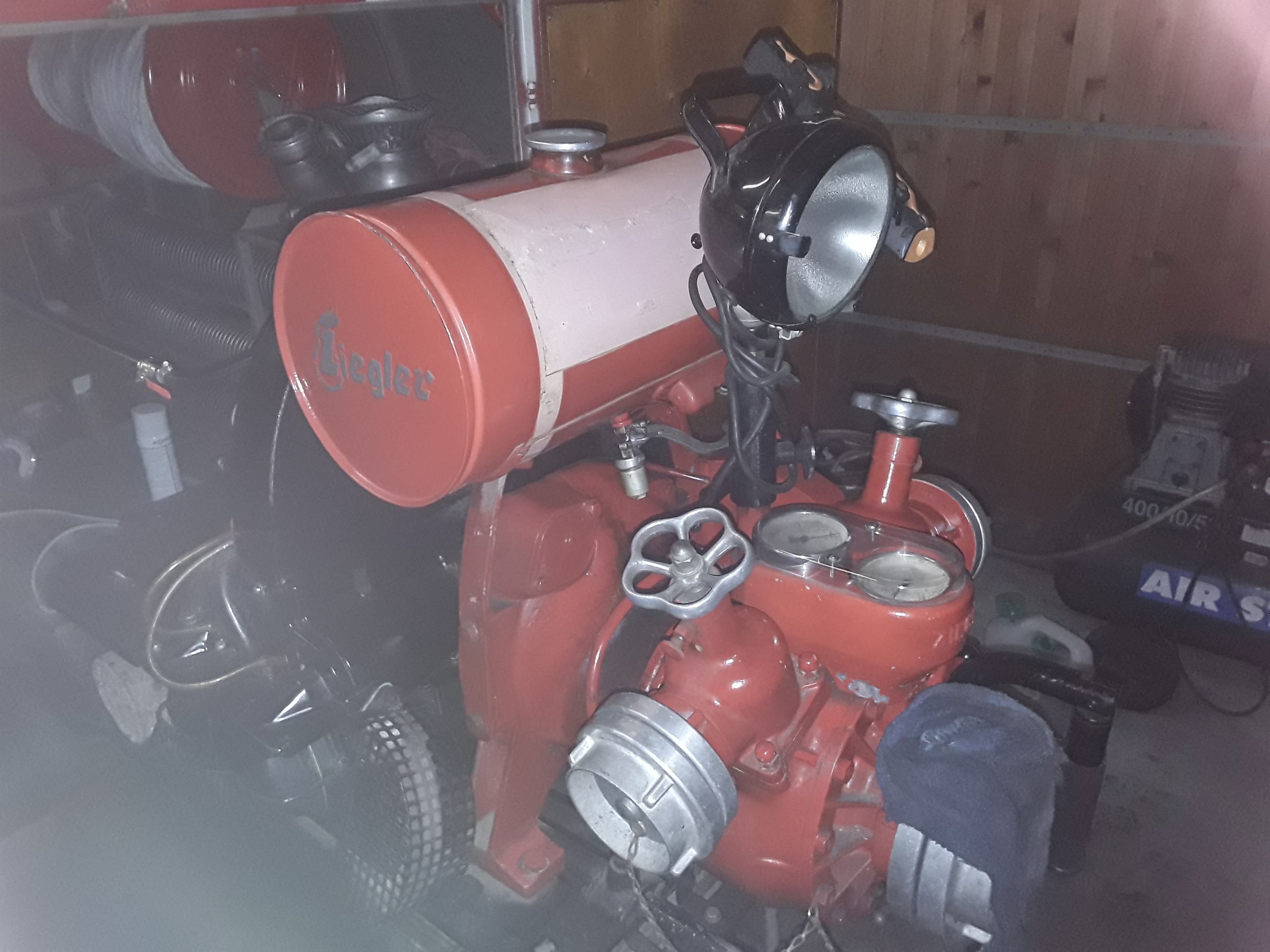

So sieht das gute Stück aus.
Für mich wäre es auch sehr interessant, welche Wartungsarbeiten speziell für die Pumpe wichtig sind.
Der Saughebel ist oben, der Kupplungshebel unten
