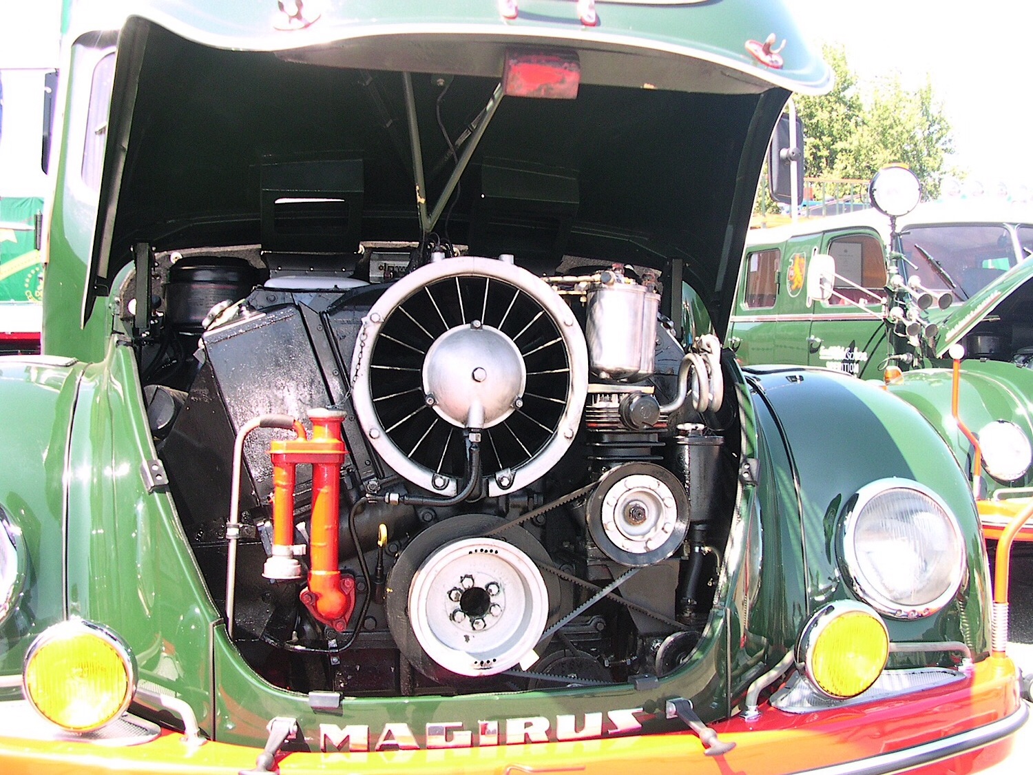

Eigenes Foto:
Ist eng, aber geht wohl.
Kann aber nicht mehr sagen wo das war

Das Bild vom Rundhauber sagt nicht viel, es gab auch 8 Zylinder Rundhauber. S 6500.
Thom
Steht doch in Wikipedia:
Code: Alles auswählen
Wörth am Rhein, Oldtimertreffen bei Daimler-Chrysler –
 Magirus S 6500, luftgekühlter Dieselmotor, 10600 ccm
 Hubraum, 129 kW (175 PS), vmax 95 km/h, Baujahr
 1954
https://commons.m.wikimedia.org/wiki/Fi ... to-license
Apfeltom
Beiträge: 2725
Re: Passt der F8L714 unter die Mercur Haube?
#11 Beitrag von Apfeltom » 2023-11-25 19:50:34
Danke!
Au manno...so lange ist das her... da stand ich mit meinem Alteisen Serie Land Rover noch staunend vor diesen Lastern...
Thom
