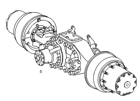

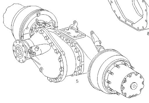

- Beiträge: 18910
Re: Achse mit Durchtrieb
Bitteschön:
Achse HL7 ohne Durchtrieb:
Achse HD7 mit Durchtrieb:
