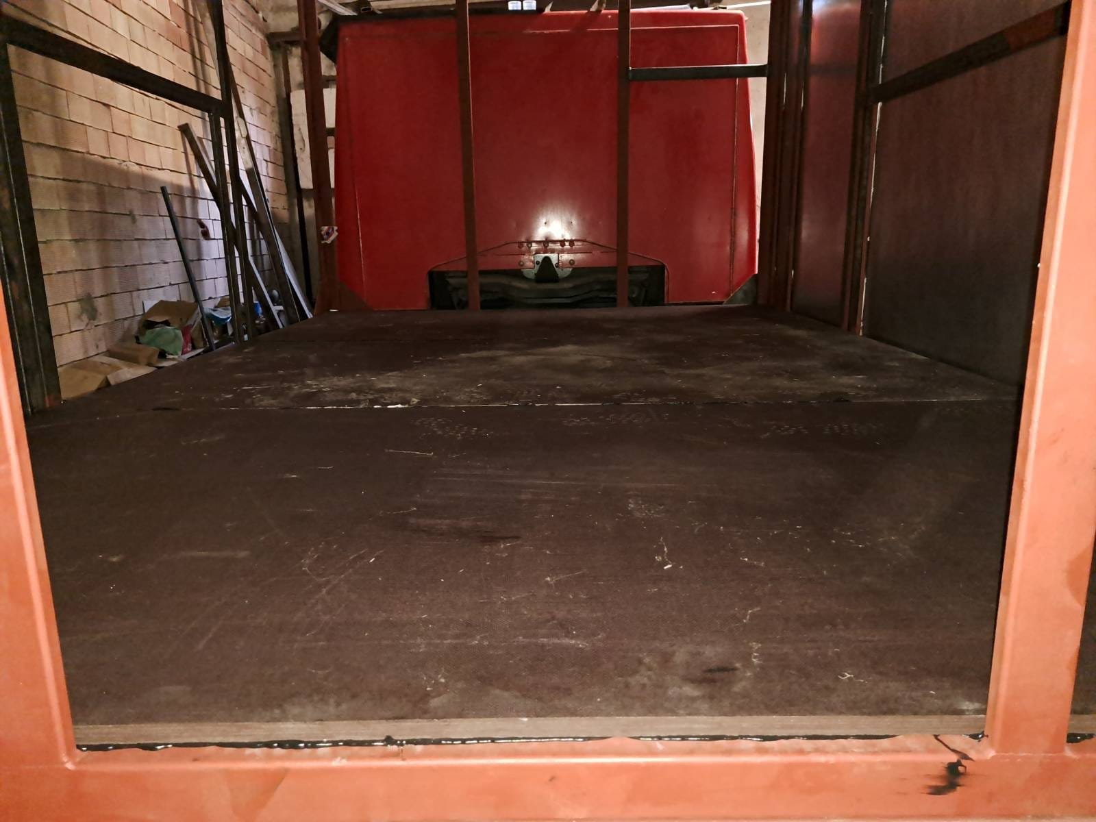

Standzeit Mercedes 1019AF Mai 2021 bis 04.11.2023 in Trockener Halle aber nicht beheizt
Wir wollten den Koffer bauen und Losfahren dann kam Kind 1 :littleangel: , Haus gekauft und Kernsaniert also blieb der Laster + Stahlgitterrahmen als Aufbau stehen. Seit Mitte September 2023 Reaktivierungsmaßnahmen um wieder Fahrfähig zu werden.
z.b. Ich wollte die Lichtanlage hinten neu machen und natürlich alles abmontiert und zerlegt. 2 Jahre später finde ich mich nicht mehr zurecht im Kabelsalat. Meine Notizen dazu, für mich selber nicht mehr verständlich da ich damals so drin war im Thema und jetzt mühsames suchen von jedem einzelnen Kabel.
Vor dem ersten Start habe ich Kühlflüssigkeit und Motoröl kontrolliert (die Batterien waren / sind natürlich kaputt trotz zwischen durch laden) und er ist ohne mucken angesprungen. habe ihn vor die Halle gestellt und warm laufen lassen. Öldruck, Temperaturen kontrolliert und drunter gekrochen und geschaut ob was undicht ist im Stand. Fazit nix passiert. Öldruck passt. Lenkt, Fährt, Bremst. Glück gehabt. (Unser Bus stand nur knapp mehr als ein Jahr und brauchte Reparaturen um fast 2000 € das er wieder fuhr.)
Fazit. Fahr mit dem Laster kann mich den anderen nur anschließen ich würd das so nicht mehr machen und stehen lassen.

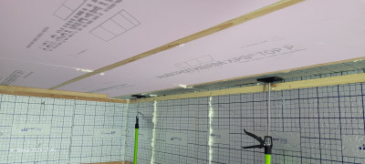

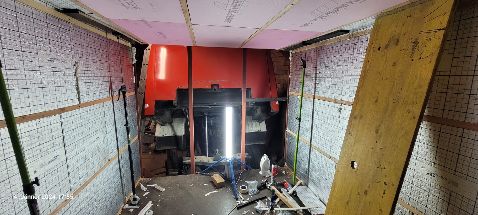

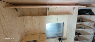

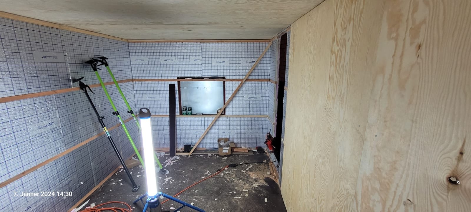

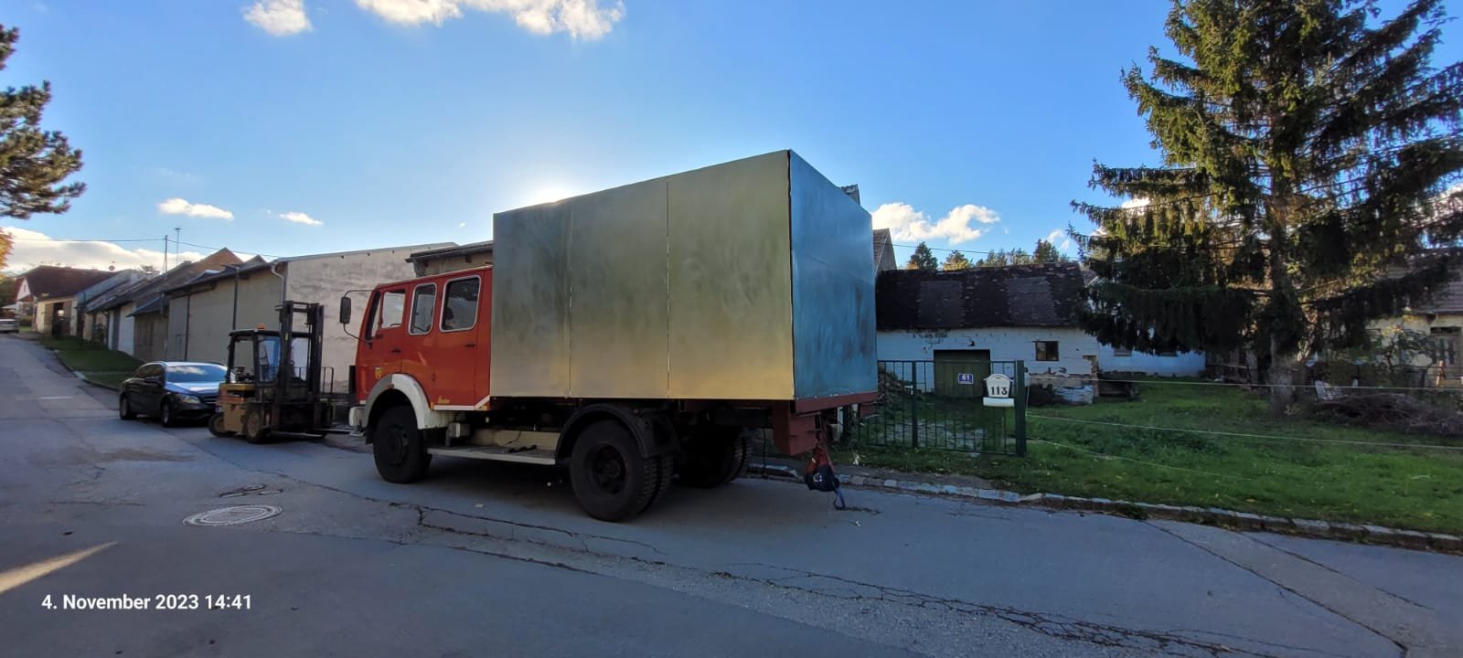

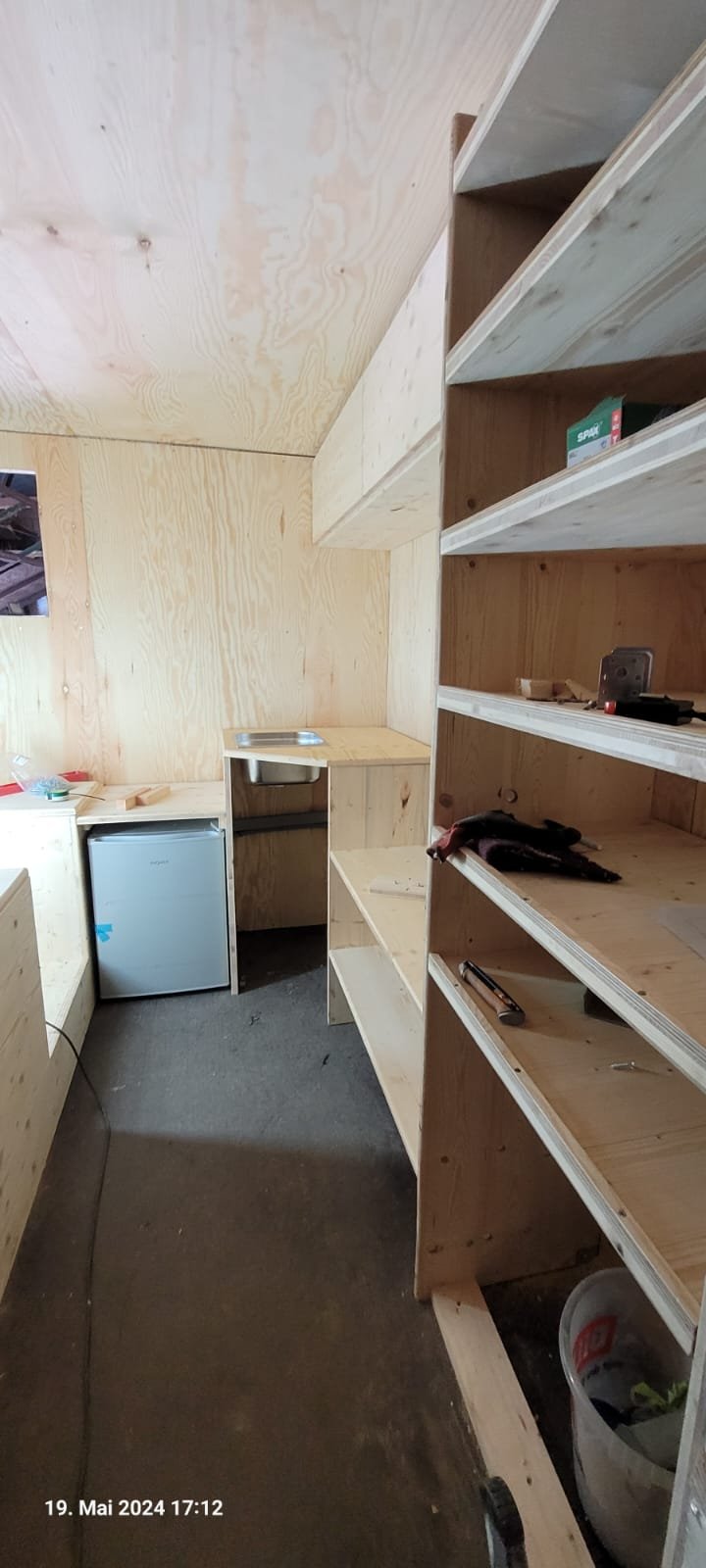

#15 Beitrag von Helmuth86 » 2025-08-18 13:25:55
lura hat geschrieben:
2025-08-14 12:48:38
Helmuth86 hat geschrieben:
2023-11-09 11:21:10
Erfahrungsbericht aus 1. Hand.
Gruß aus Österreich
Moin Helmuth, wie ist es weitergegangen?

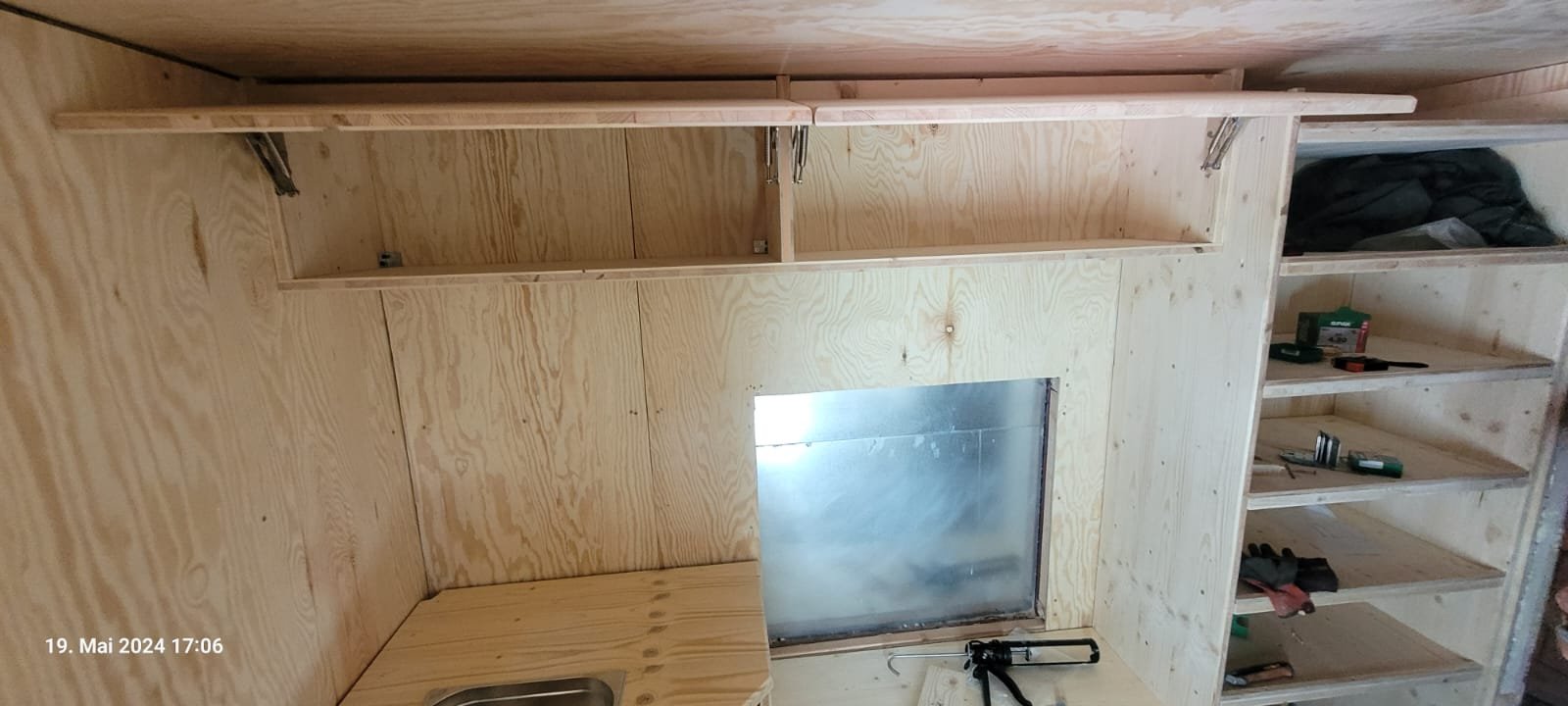

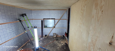

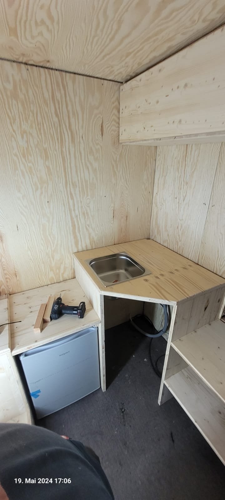

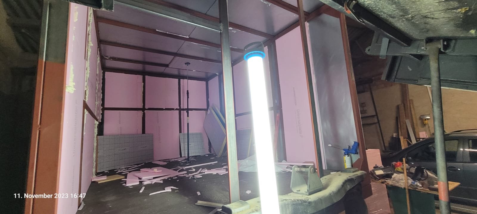

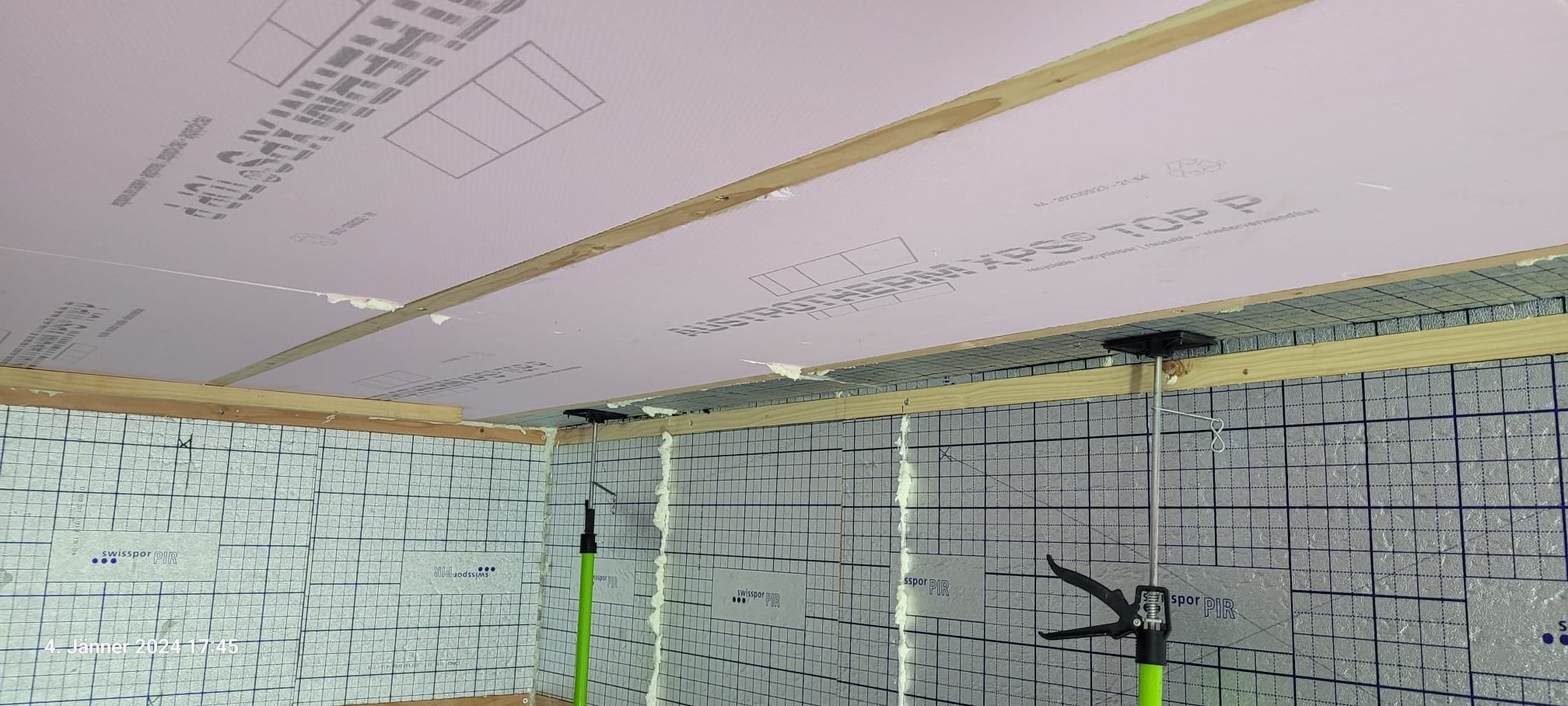

Hallo Bernd,

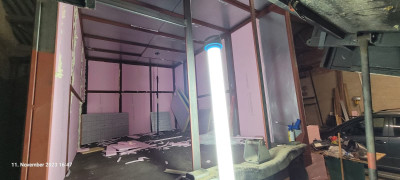

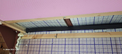

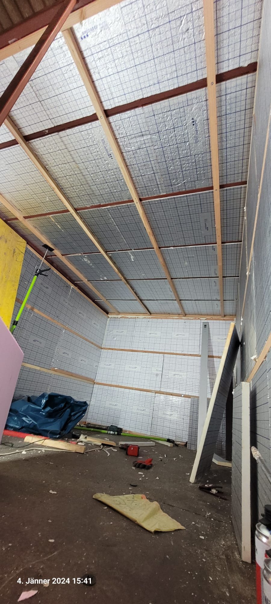

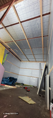

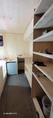

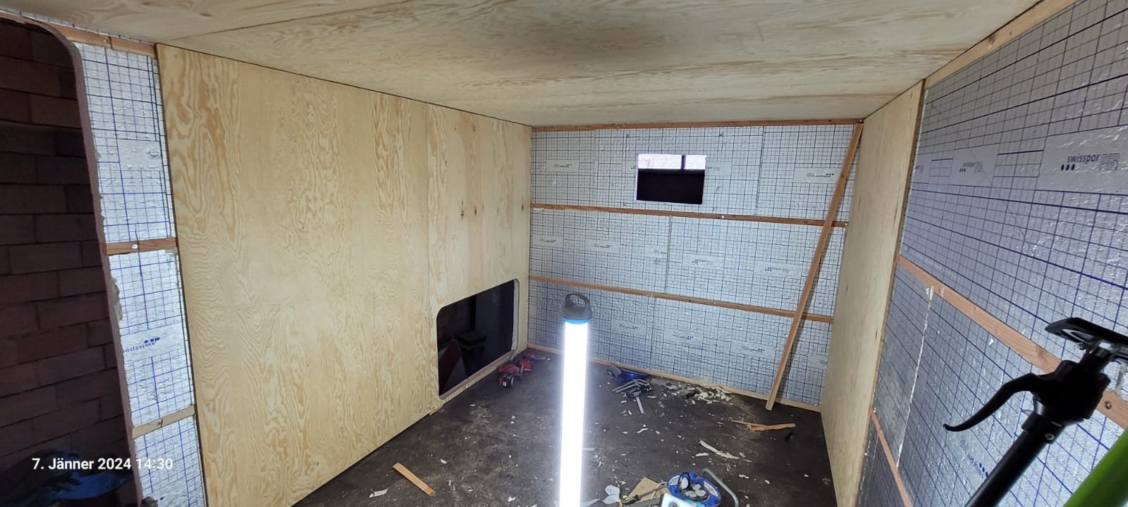

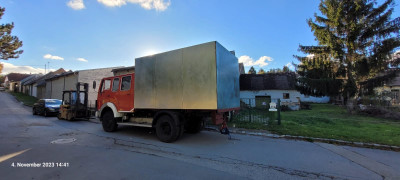

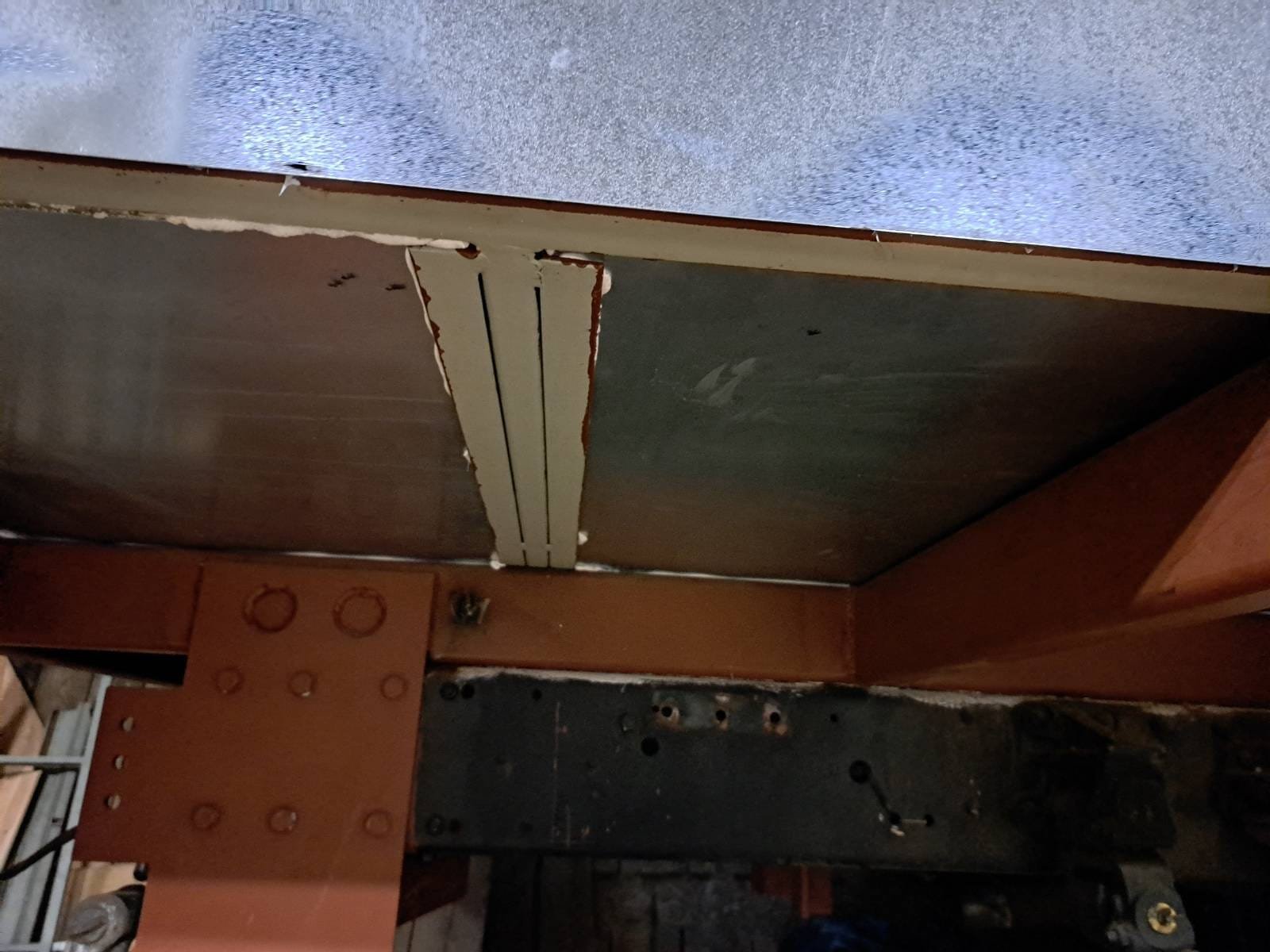

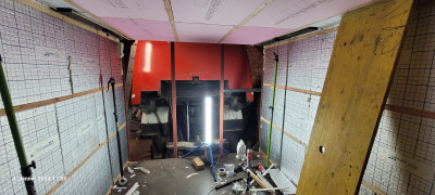

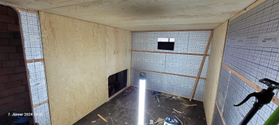

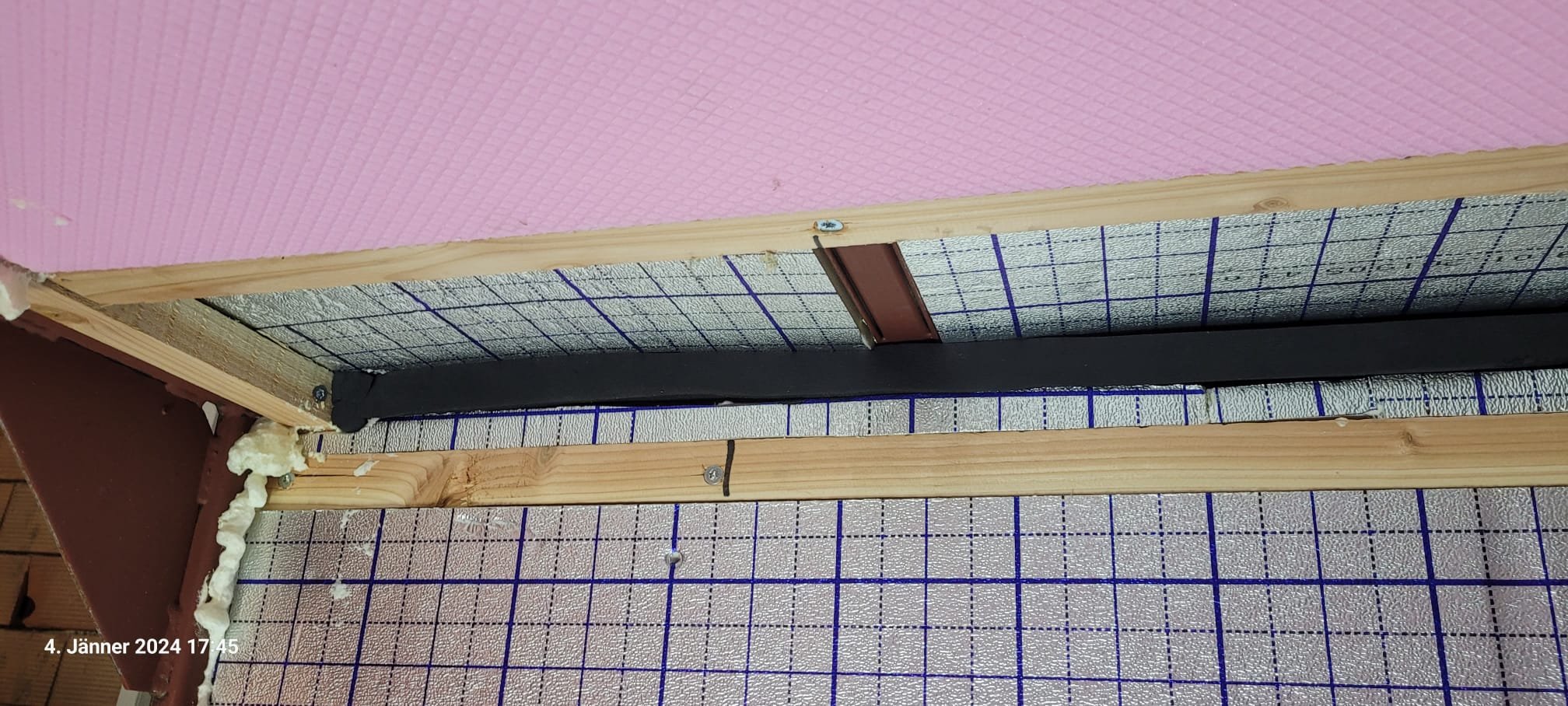

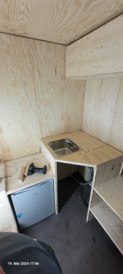

danke der Nachfrage. Tochter 2 wurde letztes Jahr geboren. Der Garten rund ums Häuschen gestaltet. Aber Schwiegervater war motiviert und hat mich in die Männerhalle verschleppt und es wurde doch einiges erledigt.
- Das Gerippe wurde mit Verzinkten Blechen beplankt gedämmt und innen mit Sperrholz ausgestattet. (Sandwich eigenbau)
- Die Fensterausschnitte gemacht und teilweise eingebaut.
- Innen ist der Möbelbau erkennbar passiert
- Kabel wurden gefädelt aber nichts angeschlossen
wir sind in der Phase nur mehr 10000. Handgriffe aber es passiert nix. Wenn man einen Tag arbeitet sieht man kein Ergebnis.
Ich im Anhang ein Paar Bilder in Loser Reihenfolge.
Danke & Gruß
