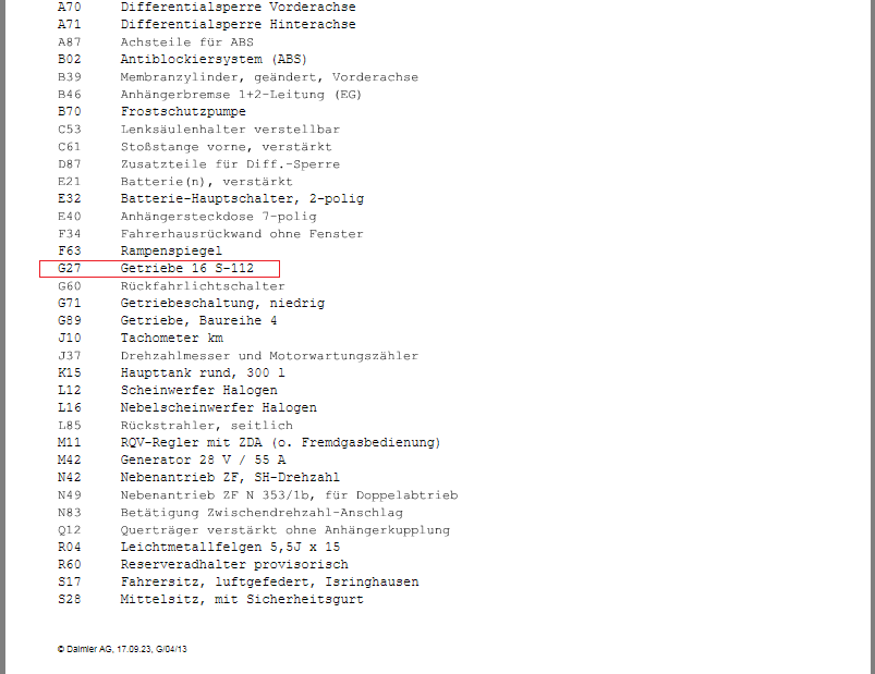

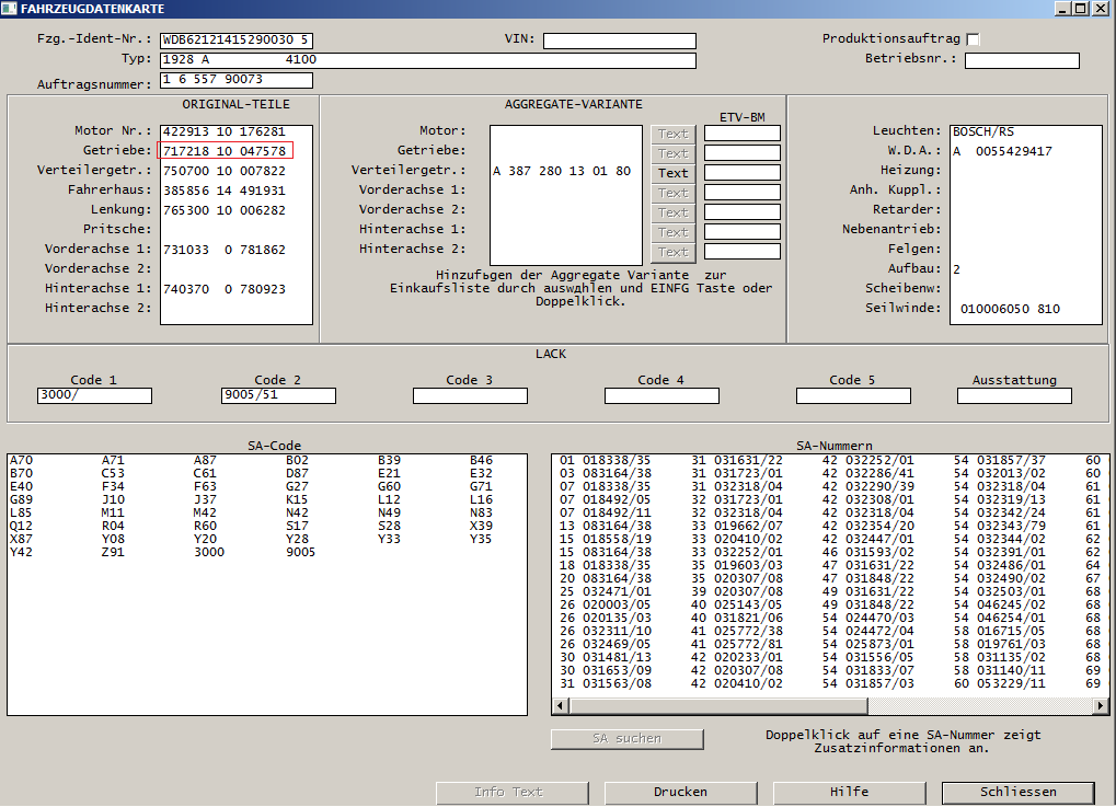

Kann mir jemand von EPC sagen/helfen, welches Getriebe ein Mercedes 1928 mit der Fahrgestellnummer WDB62121415290030 hat? Ist auch klar, welche Achsübersetzung es hat?

Für die Baumuster 717.218 ist das Getriebe im EPC nicht bekannt, möglicherweise ein Tippfehler.
Aber der Seriennummer des Getriebes das ist:
ZF Split-Getriebe 16 S-112 (ZF 1296 052 198) mit Nebenantrieb ZF N 353/1b (für Doppelabtrieb), Bj. 02.12.1986
mit folgenden Übersetzungs
G 13.68/9.40/6.73/4.79/3.36/2.31/1.65/1.17 Rückgang 11.06
S 11.64/8.00/5.73/4.07/2.86/1.96/1.40/1.00 Rückgang 9.41
VA und HA Übersetzung ist 5.22 (Ausgleich 27:18/Planet. Getriebe 1:3.478)
G27 Code im Datenkarte ist ZF Getriebe 16 S-112
