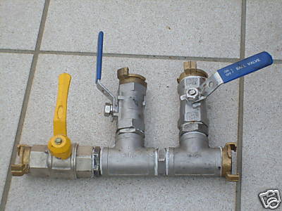

#4 Beitrag von osterlitz » 2008-09-02 14:55:11
Ungefähr sowas, nur in schön..:
osterlitz
Beiträge: 2691
#5 Beitrag von osterlitz » 2008-09-02 15:00:13
Ah, gefunden, ich wusste doch, daß ich sowas bei ebay schon mal hatte.. war aber Pneumatik und nicht Hydraulik..
http://cgi.ebay.de/Festo-Pneumatik-Vert ... dZViewItem
(Festo Pneumatik - Verteiler)

#6 Beitrag von Maggi-Fan » 2008-09-02 15:01:11
und dazu dann nochmal das Gleiche für den Rücklauf !!!
Dann hast Du bei zwei Tanks 4, und bei 3 Tanks 6 Ventile zu betätigen.
Wenn das man keinen "crash" gibt und da eventuell ein Tank überläuft.
