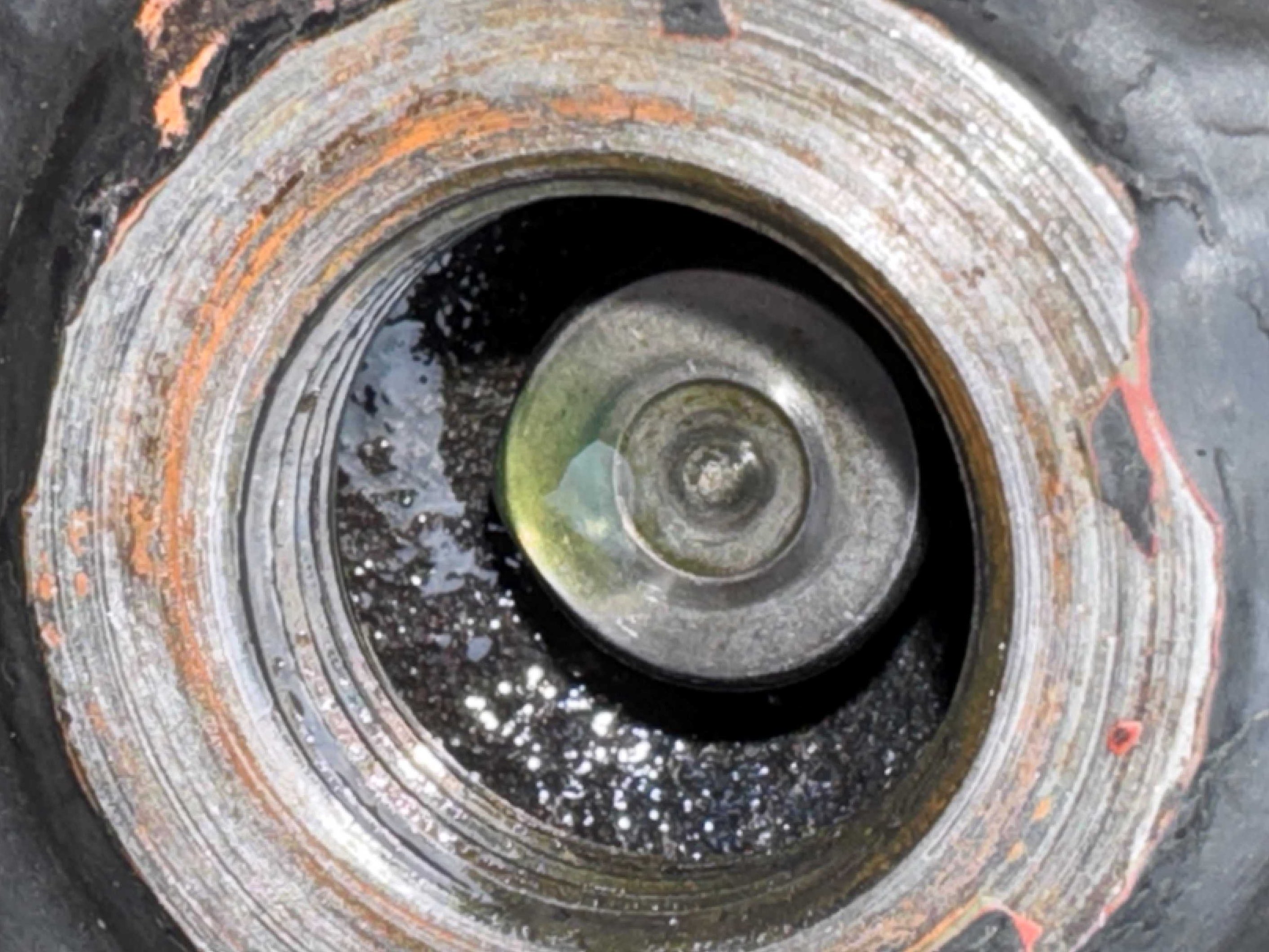

Hallo allwissendes Forum,
jetzt hat es mich auch erwischt.
Ich stehe bei Tiflis in Richtung Shatili (noch auf Asphalt) und habe bei einer Routinekontrolle der Außenplaneten heute morgen bei der Kontrollschraube Metall im Öl gefunden. Beim Öffnen der Einfluss-/Ablassschraube war der Grund auch sofort ersichtlich: Irgendetwas schleift eine Nut in Schraube (Bild 1) und Deckel (Bild 2).
Öl ist raus und enthält definitiv Metall (und jetzt auch Spuren von Apfelmus). Jetzt muss also der Deckel runter, um die schuldige Schraube(?) wieder an ihren angestammten Platz zu bringen. Leider habe ich den Deckel bisher noch nicht selbst runtergemacht und daher fehlen mir ein paar Infos. Bevor ich jetzt aber hier alles zerlege und dann gar nicht mehr fahren kann, meine Fragen:
1. Was muss alles weg, dass ich den Deckel runterbekomme? Hinterrad oder auch noch die Bremstrommel?
2. Drücke ich den Deckel dann mit der "Zentralschraube" runter (hab ich schon auf, sieht nach Abdrückschraube aus)? 3. Bekomme ich den Deckel (und alles andere) "in der Pampa" wieder drauf oder soll ich die ~70km nach Tiflis "humpeln"? Wie lange das Schleifen schon geht kann ich nicht sagen.
4. Andere Vorschläge.
Ich fahre jetzt mal ein paar Meter vor und zurück, vielleicht kann ich mehr entdecken.

habe mal einen Finger in das Loch gesteckt und herumgetastet
: Eine der M12-Schrauben ist nach außen gewandert bis an den Deckel.
Leider habe ich aber auch keine Idee, wie ich die ohne Abnehmen des Deckels wieder zumindest ein paar Umdrehungen rein bekomme.

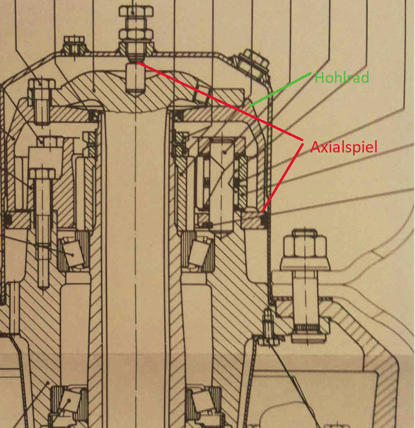

die Fachleute können sicherlich bestätigen, ob du die folgende Achse hast oder nicht:
download/file.php?id=58143&mode=view
(Bildquelle hier aus dem Forum: viewtopic.php?f=33&t=69549&p=659832#p659832 )
bzw hier: viewtopic.php?t=99625&start=30#p969331
Soweit ich weiß, drückst du mittels einer langen Schraube den Deckel ab, dazu muss vorher das Rad ab, Trommel weiß ich grade nicht.
Jetzt aber, so aus meiner Erinnerung das Problem:
Die Zentralschraube hat was mit dem Spiel in der Achse zu tun. Dazu gibt es (auch hier im Forum) eine genaue Anleitung, wie fest die muss, bevor man das kontert. Ohne Schraube zu fahren stelle ich mir daher recht problematisch vor.
Gruß, Fabian

Re: [Panne ohne Panik] Deckel Radnabenantrieb 110-17
Servus Fabian,
vielen Dank für die Zeichnung, die hatte ich noch nicht.
Eine der Schrauben #32 ist die Schuldige und nach Außen gewandert.
Wenn ich die Zeichnung richtig sehe, sitzt der Deckel vor der Bremstrommel. Wenn dem tatsächlich so wäre, dann würde man ja auch mit dem Anziehen der Radmuttern den Deckel wieder draufbekommen. Aber ich warte mal noch auf weitere Antworten und lese die verlinkten Themen.
Ohne Schraube fahren will ich gar nicht. Nur die eine #32 wieder festmachen.
€: In dem zweiten Thread sieht man schön die Schrauben #32 und sogar das Drehmoment dafür (145Nm)!

Und, aus meiner Erinnerung, wenn alles wieder zusammen ist, muss mit der zentralschraube das Spiel eingestellt werden.
Sowas wie "fest und dann eine Umdrehung zurück und dann kontern" oder so. Wie genau weiß ich derzeit nicht mehr. Steht aber auch irgendwo im Forum.
Im WHB (die Seite dazu war mal hier irhendwo) war oben die techn. Skizze und unten stand ein Text mit Anleitung.
Gruß, Fabian

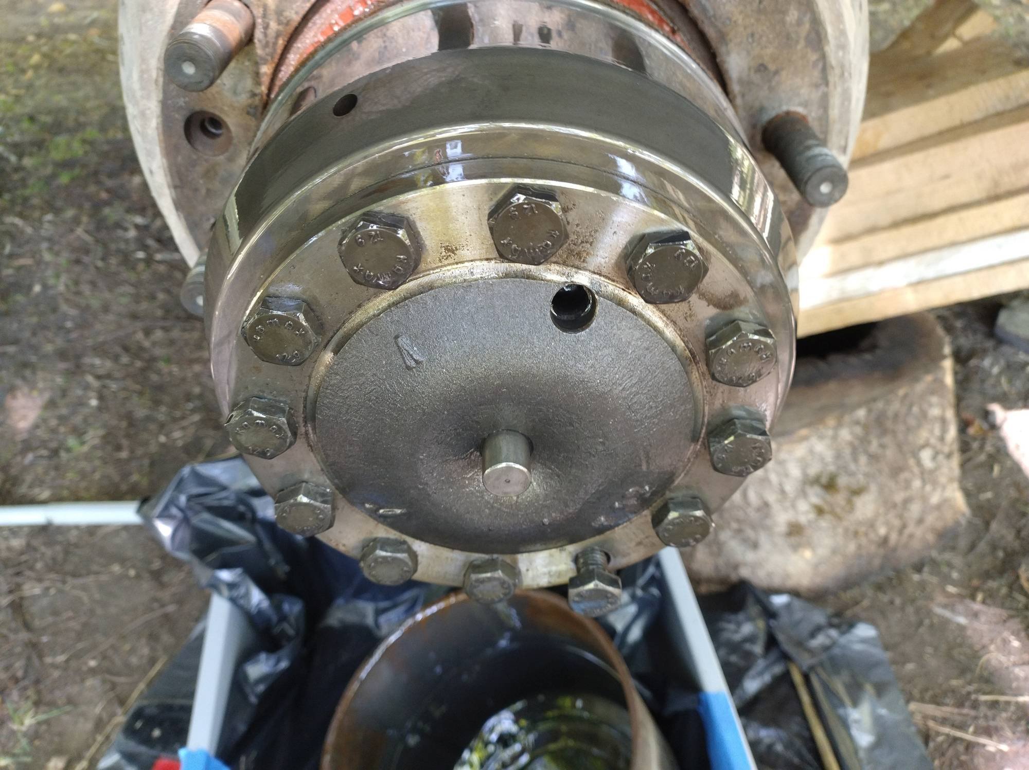

hier die Erzählung des heutigen Tages. Vielleicht hilft die Doku ja jemandem.

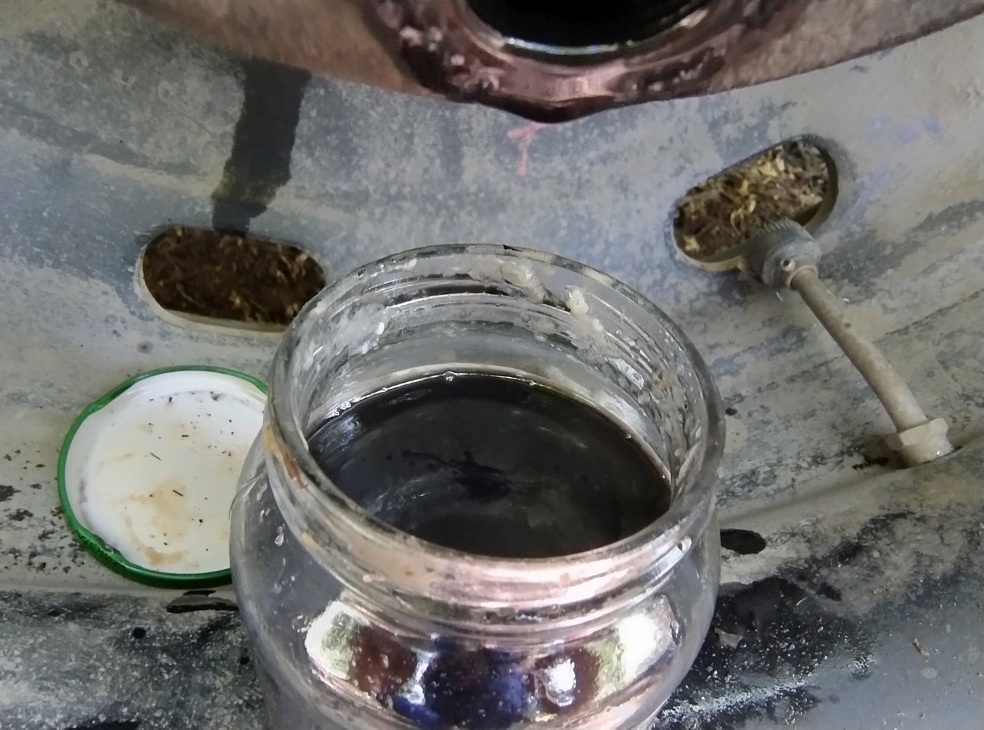

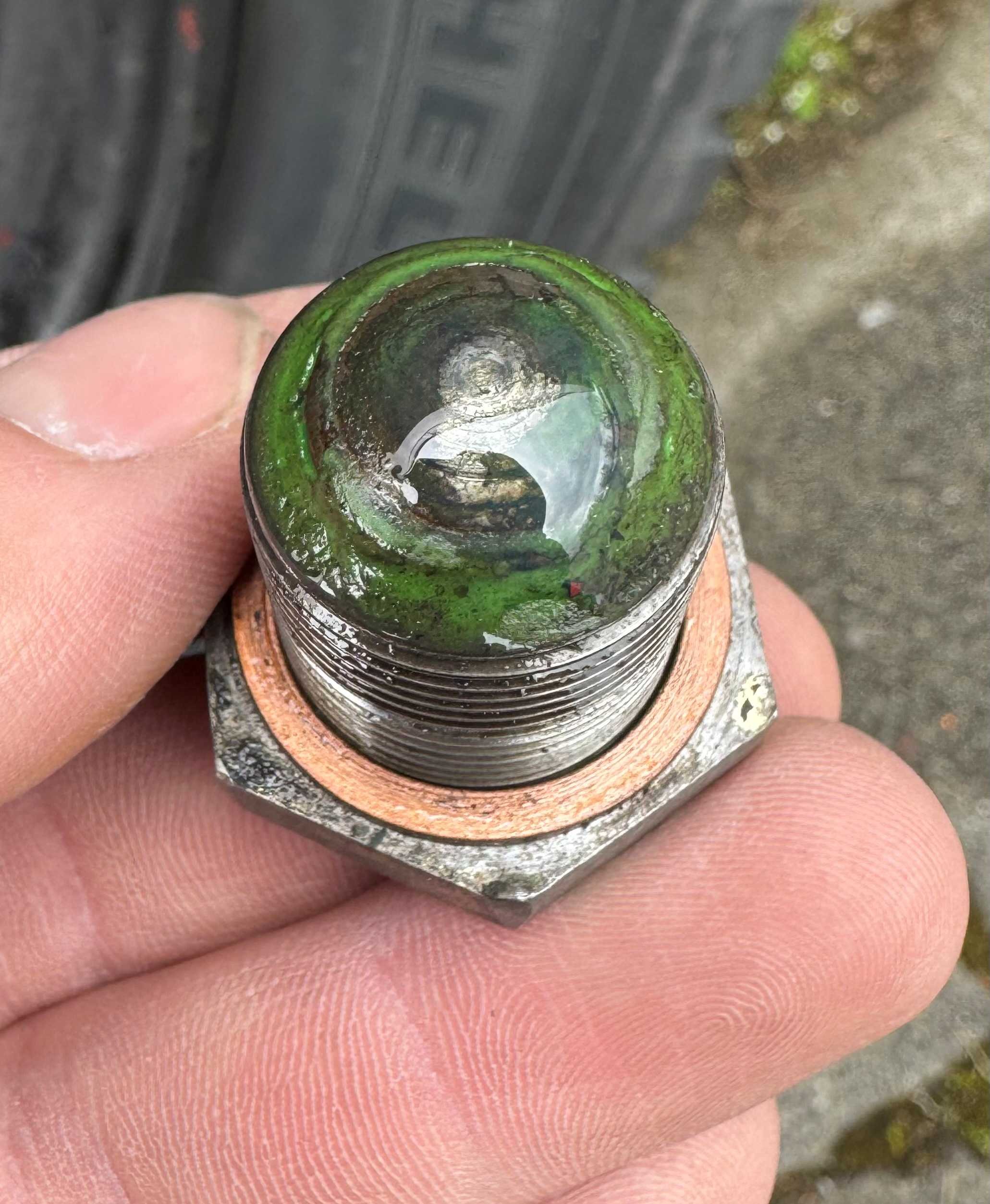

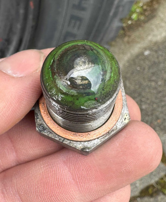

Ich habe morgens routinemäßig den Ölstand vom Radnabenantrieb kontrolliert. Also rückwärts gefahren, bis die kleine Schraube unten ist und diese dann rausgeschraubt. Am Ende der Schraube waren ganz kleine Späne, also habe ich auch die Einfüllschraube vollständig rausgeschraubt und dabei auch sofort den Ursprung der Späne gefunden.
(Einfüllschraube)
Also eine halbe Raddrehung nach vorne und das Öl in ein handliches Apfelmußglas entleert. Dabei wurde dann klar, dass da noch viel mehr zerrieben worden sein muss. Ich habe dann mit dem Finger innen etwas rumgetastet und sowohl eine umlaufende "Nut", als auch eine sehr weit rausstehende Schraube gefunden
(lecker)

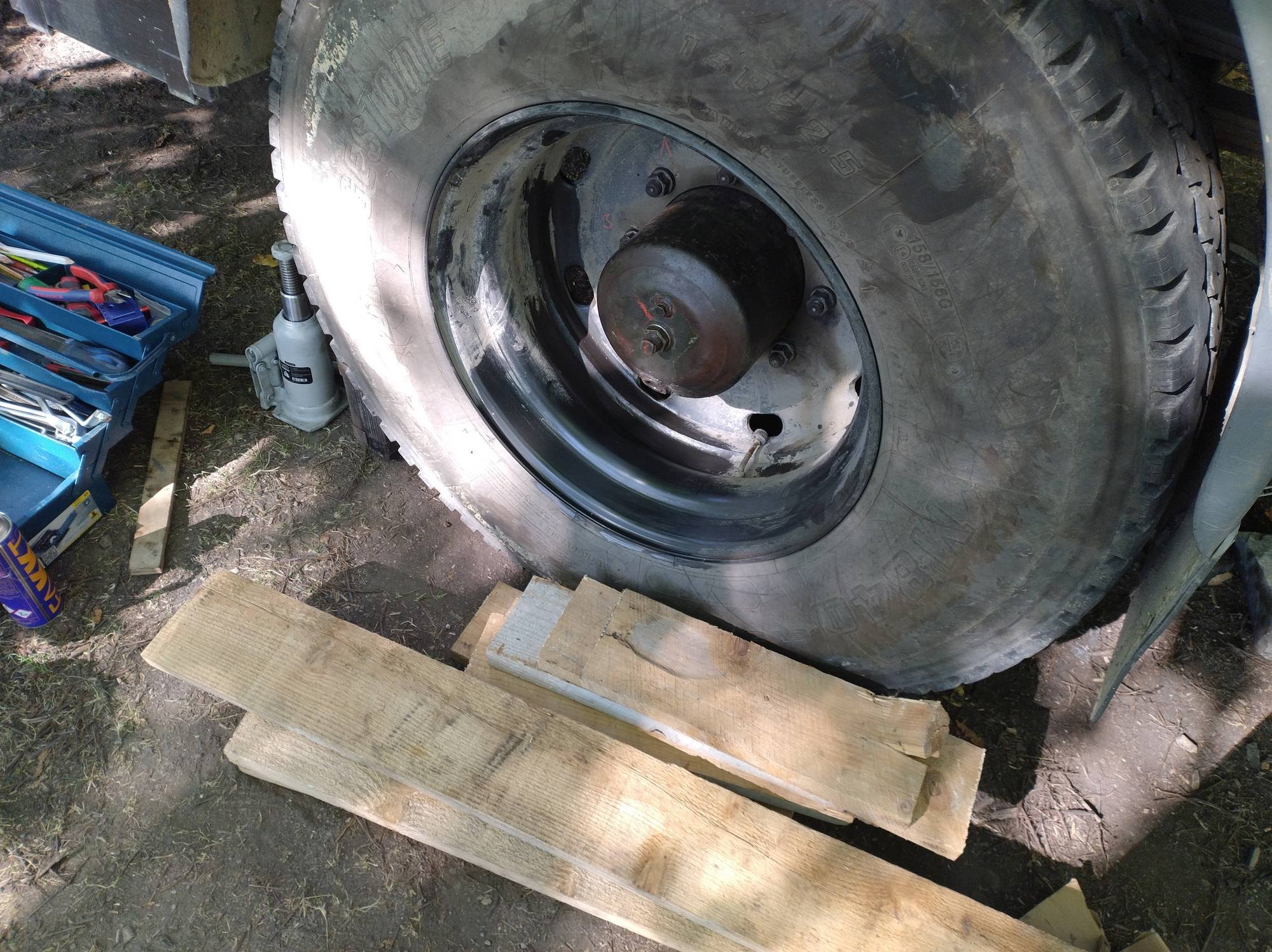

Schritt 1:
Holz gesammelt (hier ist eine kleine Baustelle, da war das nicht so schwierig) und eine Abstützung gebaut, sollte der Wagenheber während der Reparatur zicken machen.

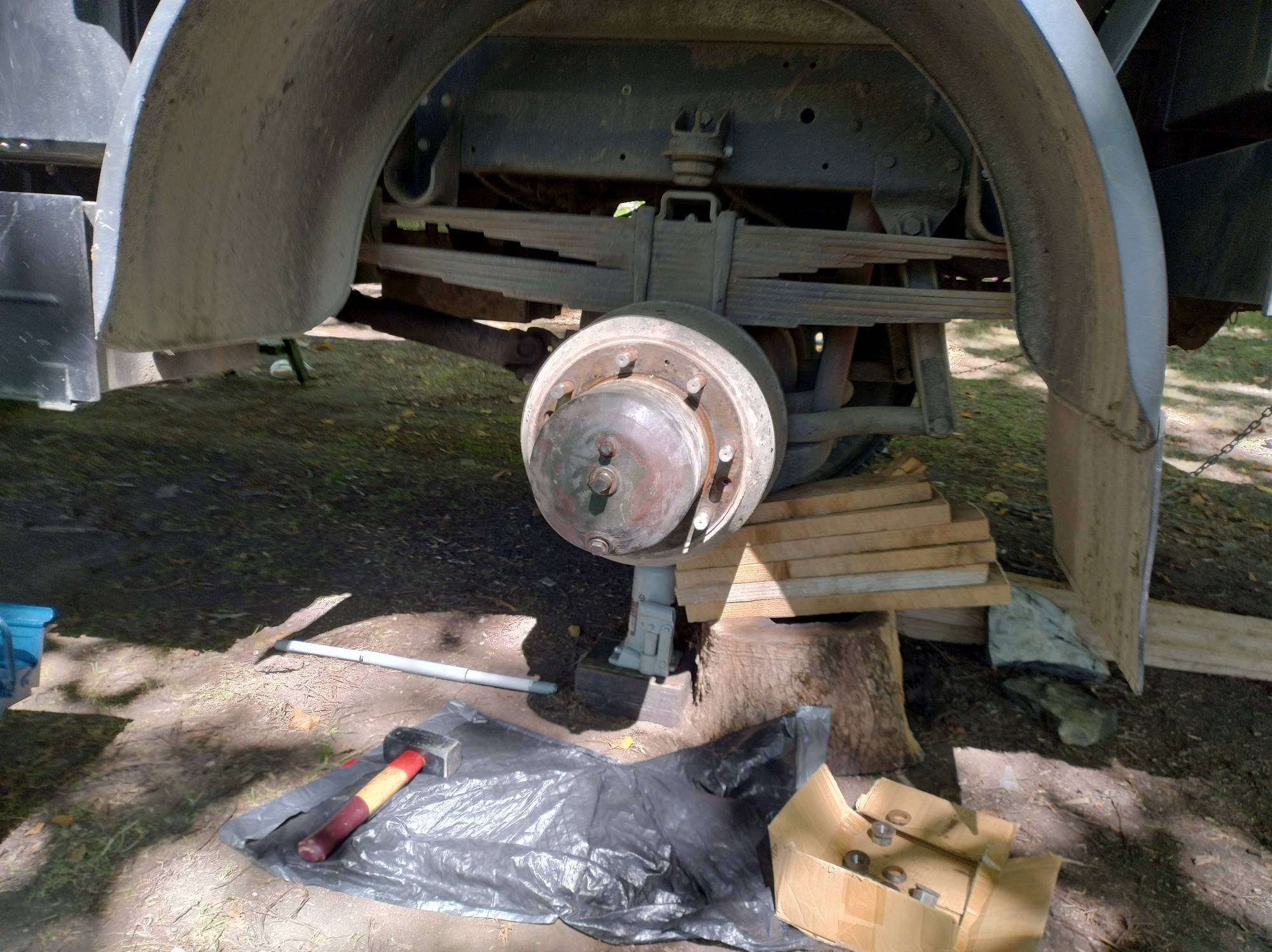

Schritt 2:
LKW hoch und Rad runter
(unterbaut und Rad ab)

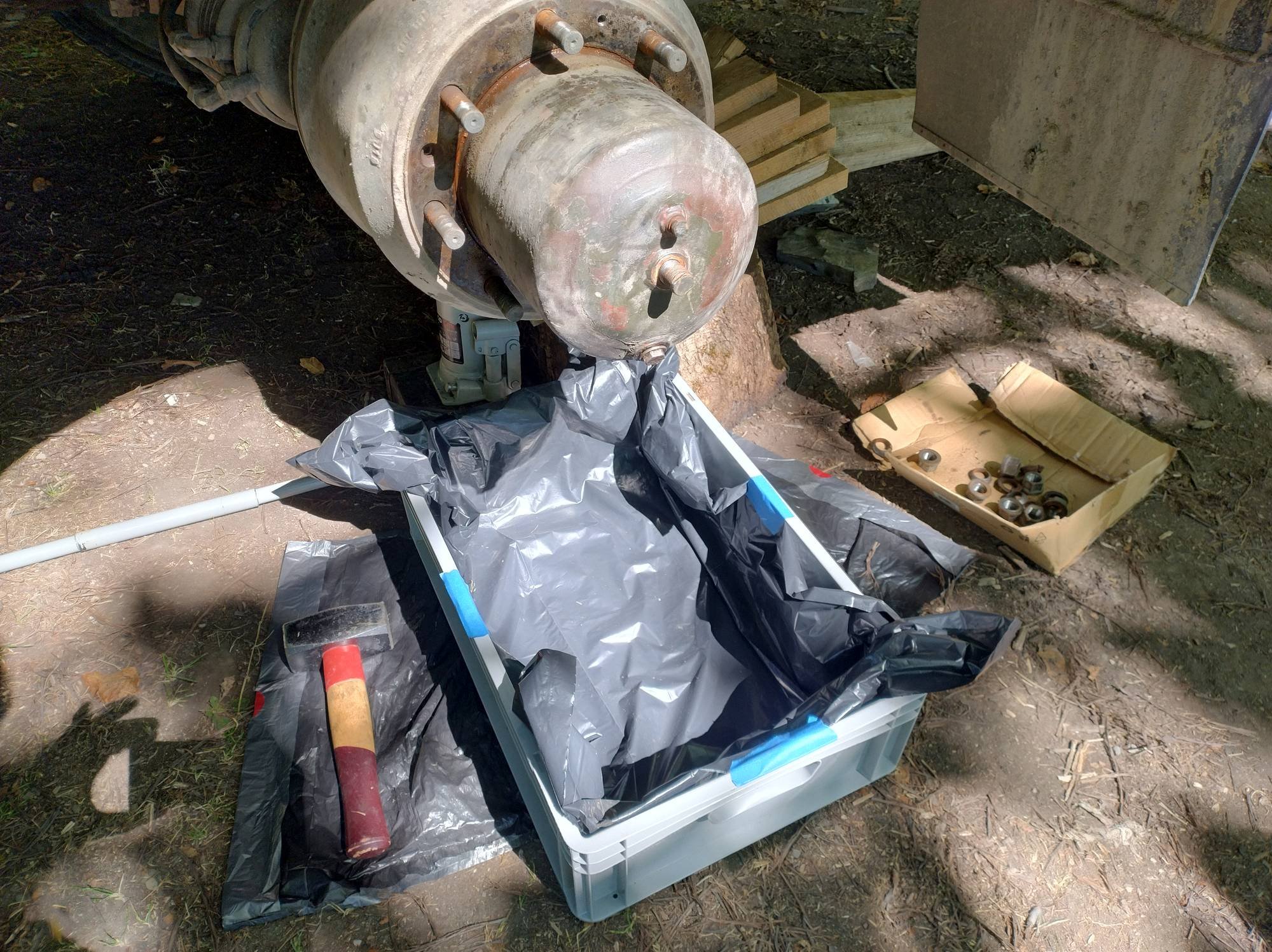

Ölauffangwanne bastelt und positionieren
(da kam praktisch kein Öl mehr - hatte ja zuvor ne Stunde Zeit ins Bio-Apfelmußglas auszulaufen)

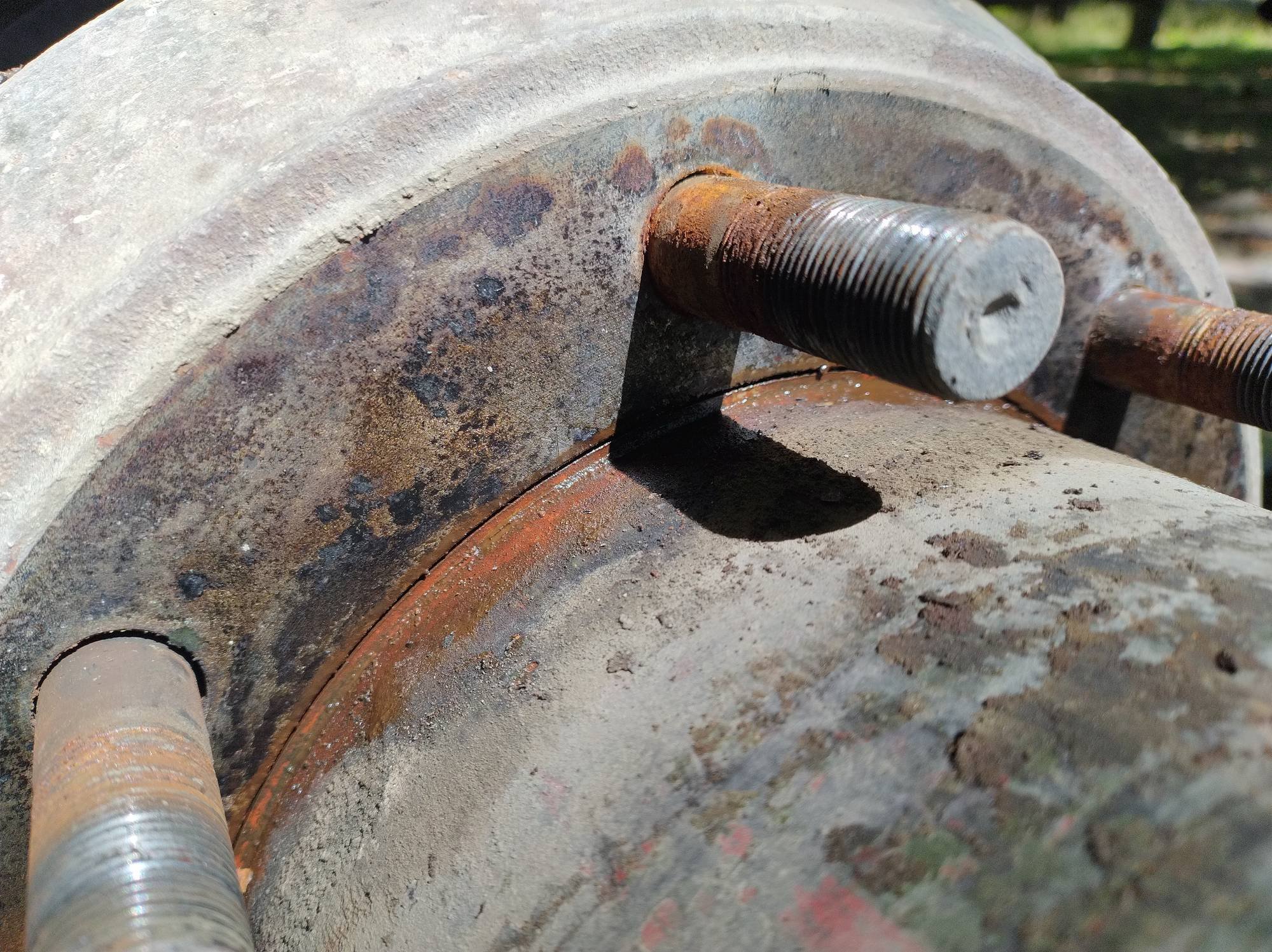

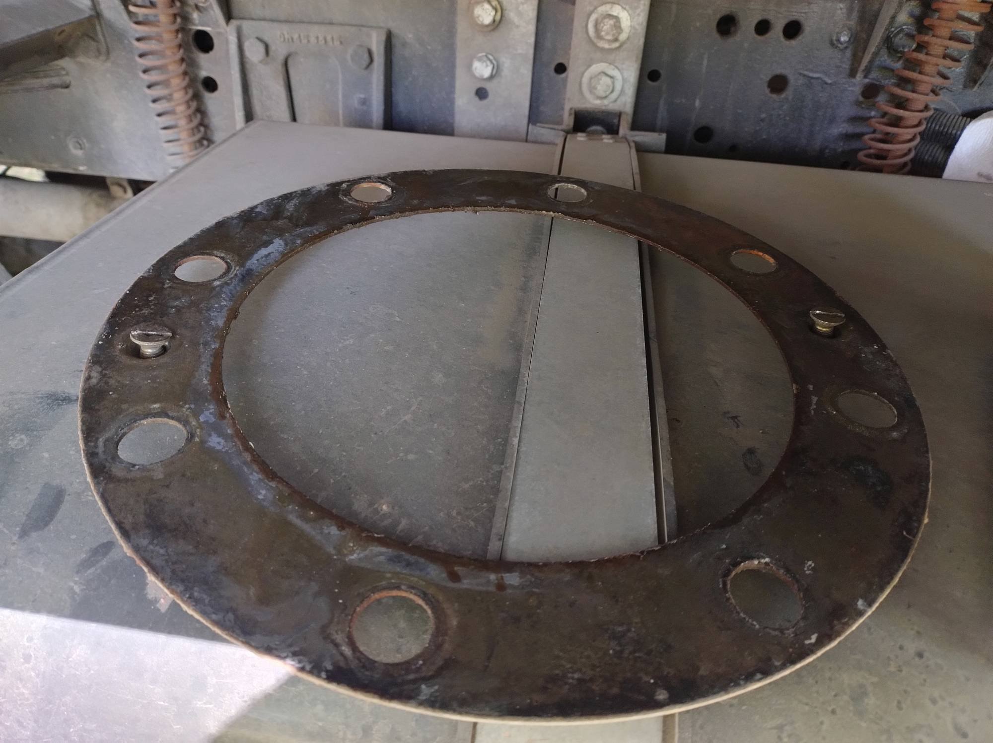

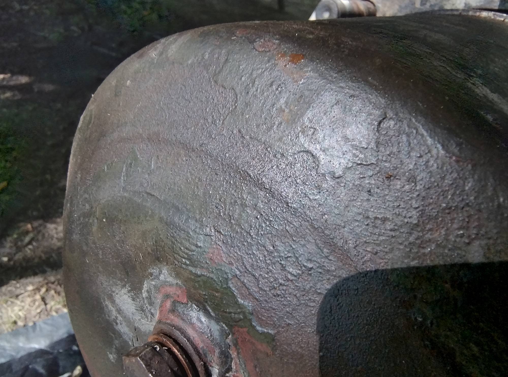

Die beiden Schlitz-Schrauben (Schlitz!) raus und das (komische) dünne Blech (welchen Zweck hat das?) runter.
Da kam dann auch zum Glück auch ein Spalt zwischen Bremstrommel und Radnabenantriebsdeckel zum Vorschein. Also war klar: Bremstrommel kann drauf bleiben
(komisches Blech (zum Ausgleich?))
(Spalt zwischen Deckel und Bremstrommel)

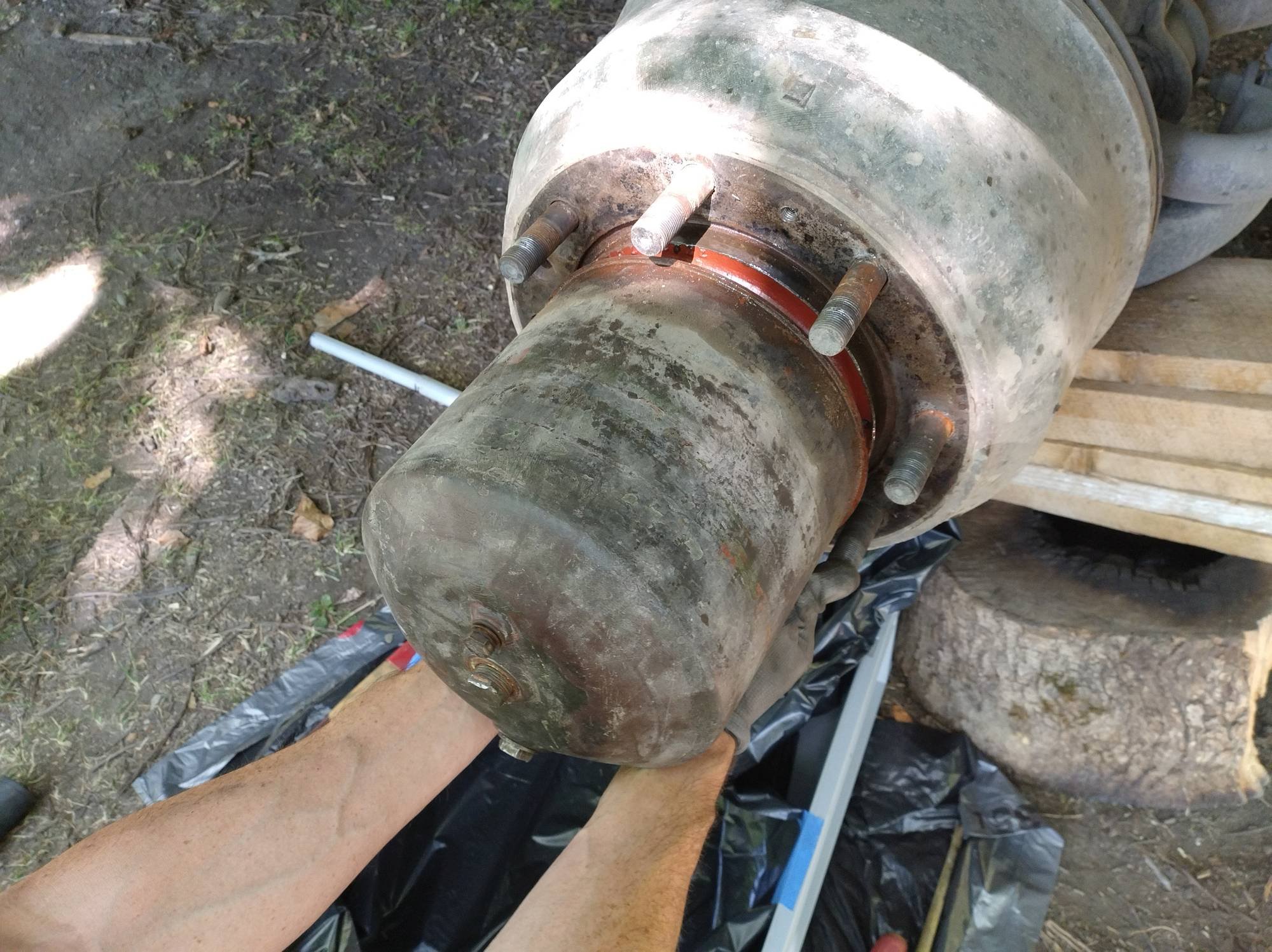

Schritt 5:

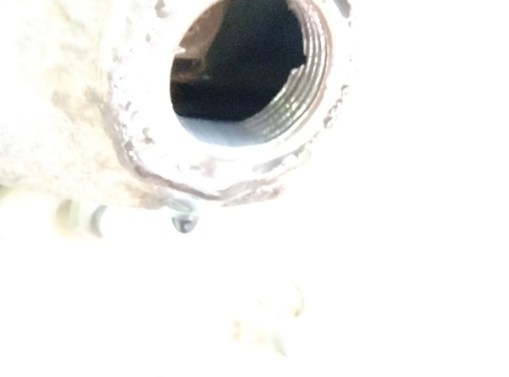

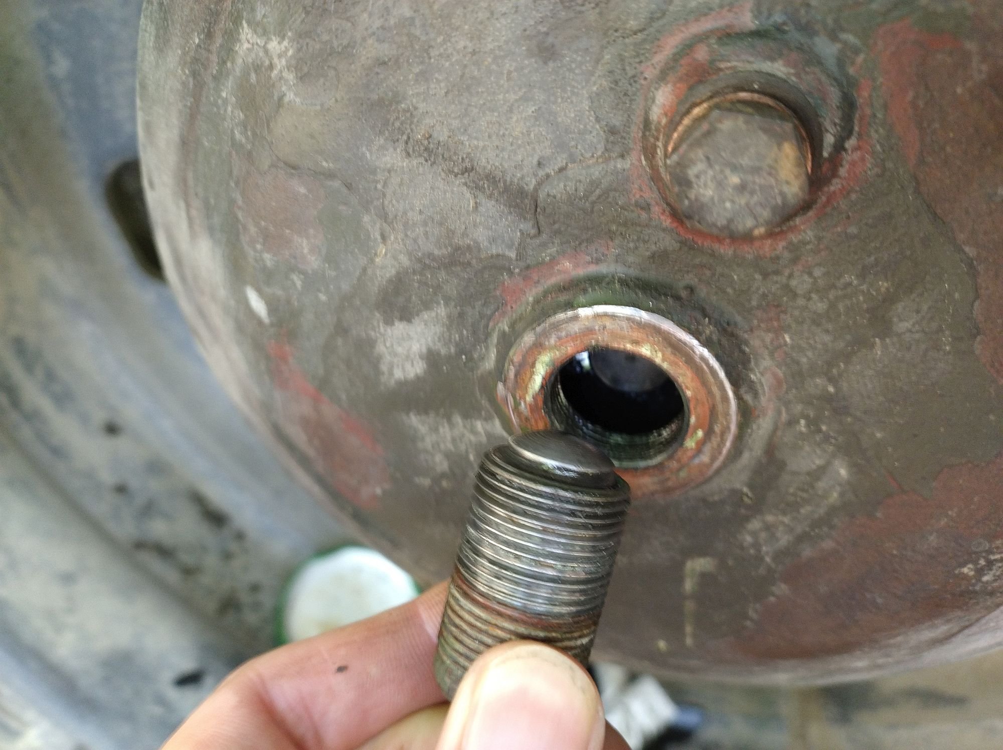

Vollkommen ausgenudeltes Gewinne der Zentralschraube soweit in Ordnung bringen, dass man die zum Abdrücken verwenden kann. Ich weiß nicht was mit dieser Schraube passiert ist, aber jemand hat sich da schnomal ausgetobt. Diese Schraube dann so weit es das Gewinde zulässt reinschrauben. Anschließend mit breiten Schraubendrehern und dünnen Holzlatten immer schön im Kreis den Deckel abhebeln. Irgendwann geht es dann mit feste Ziehen.
(ziehen!)

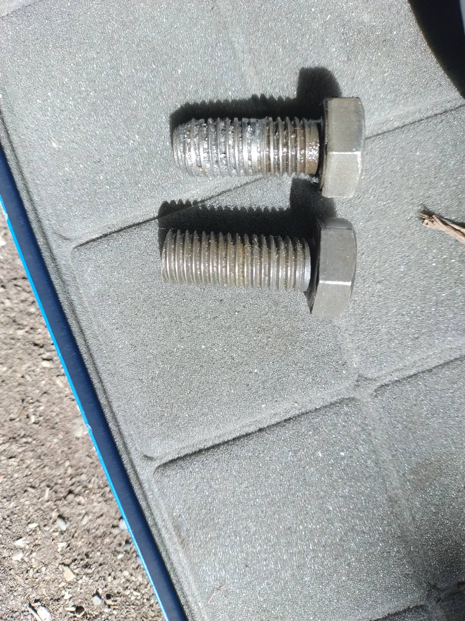

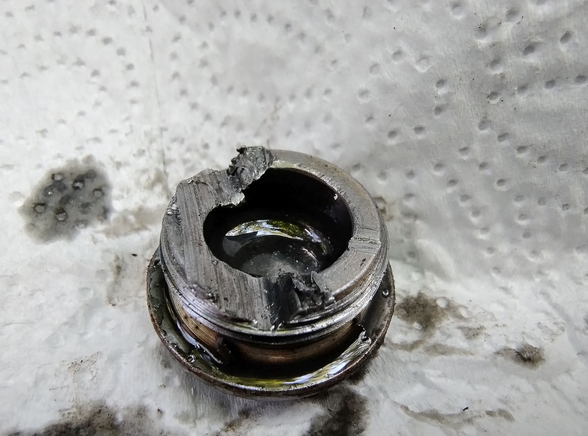

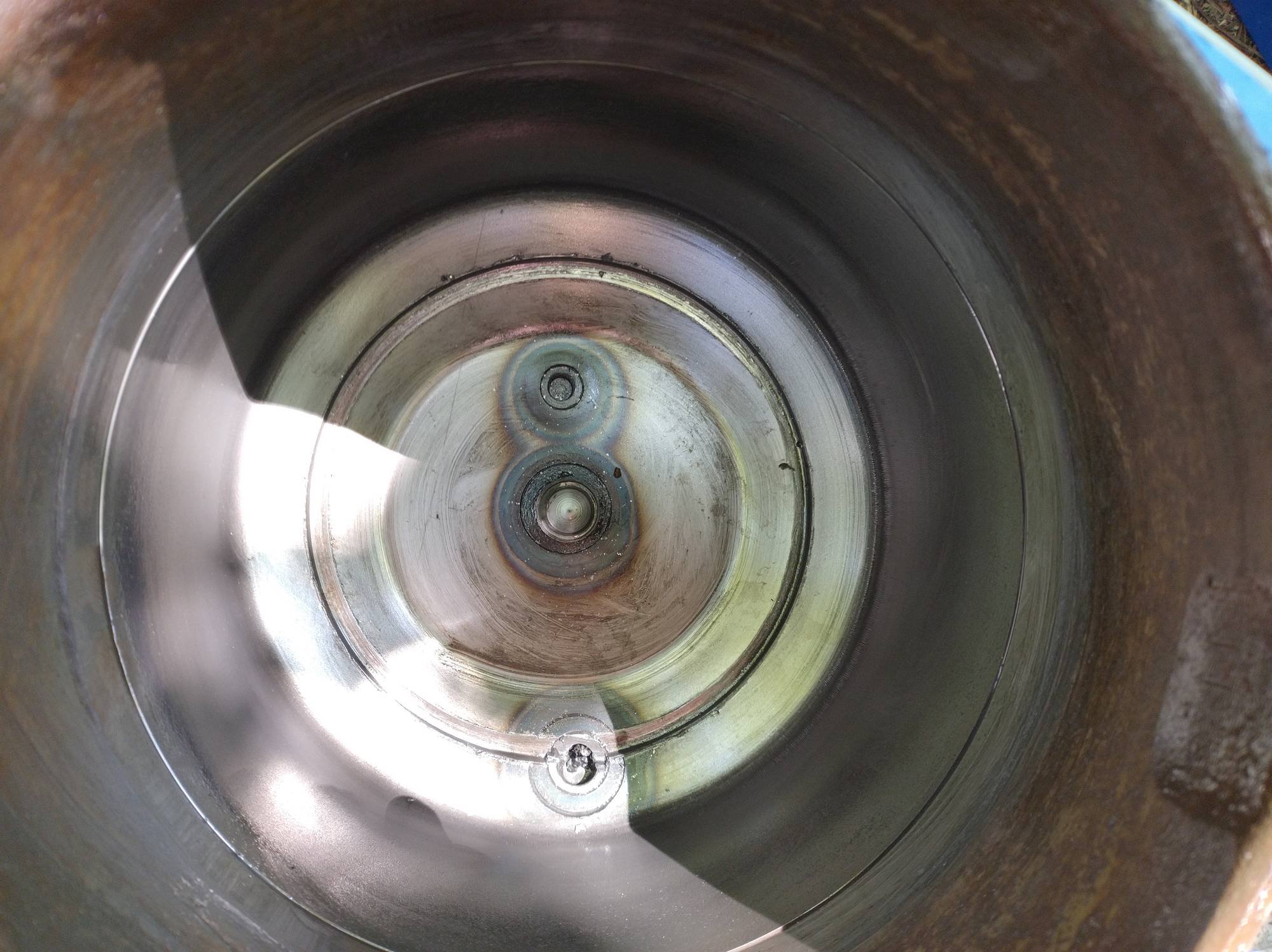

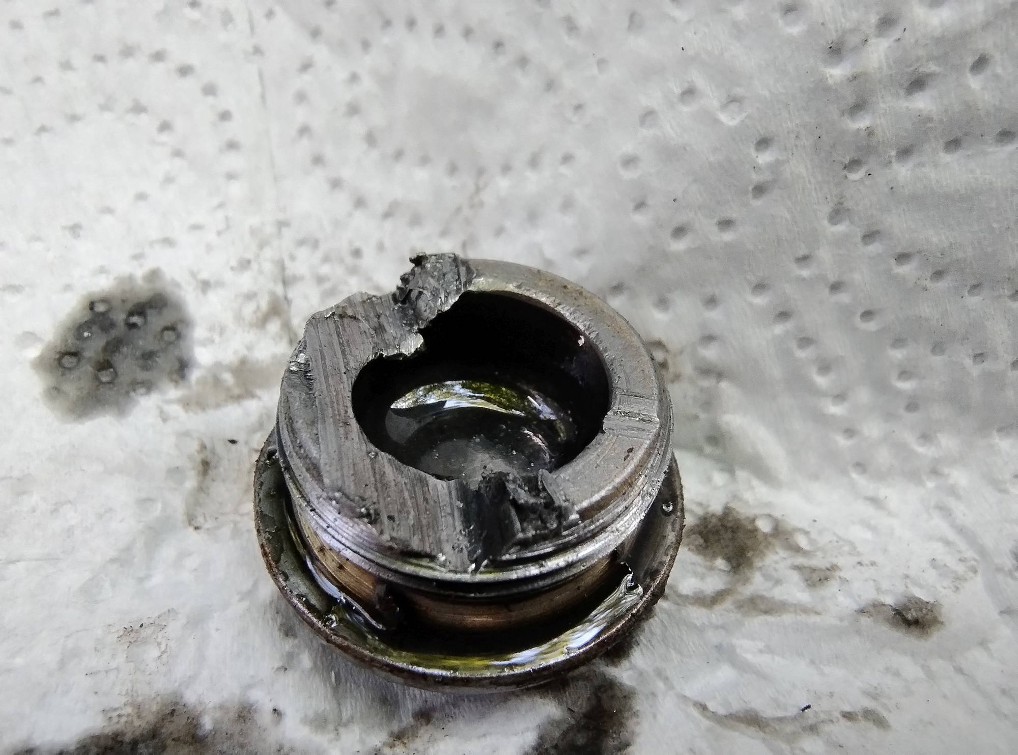

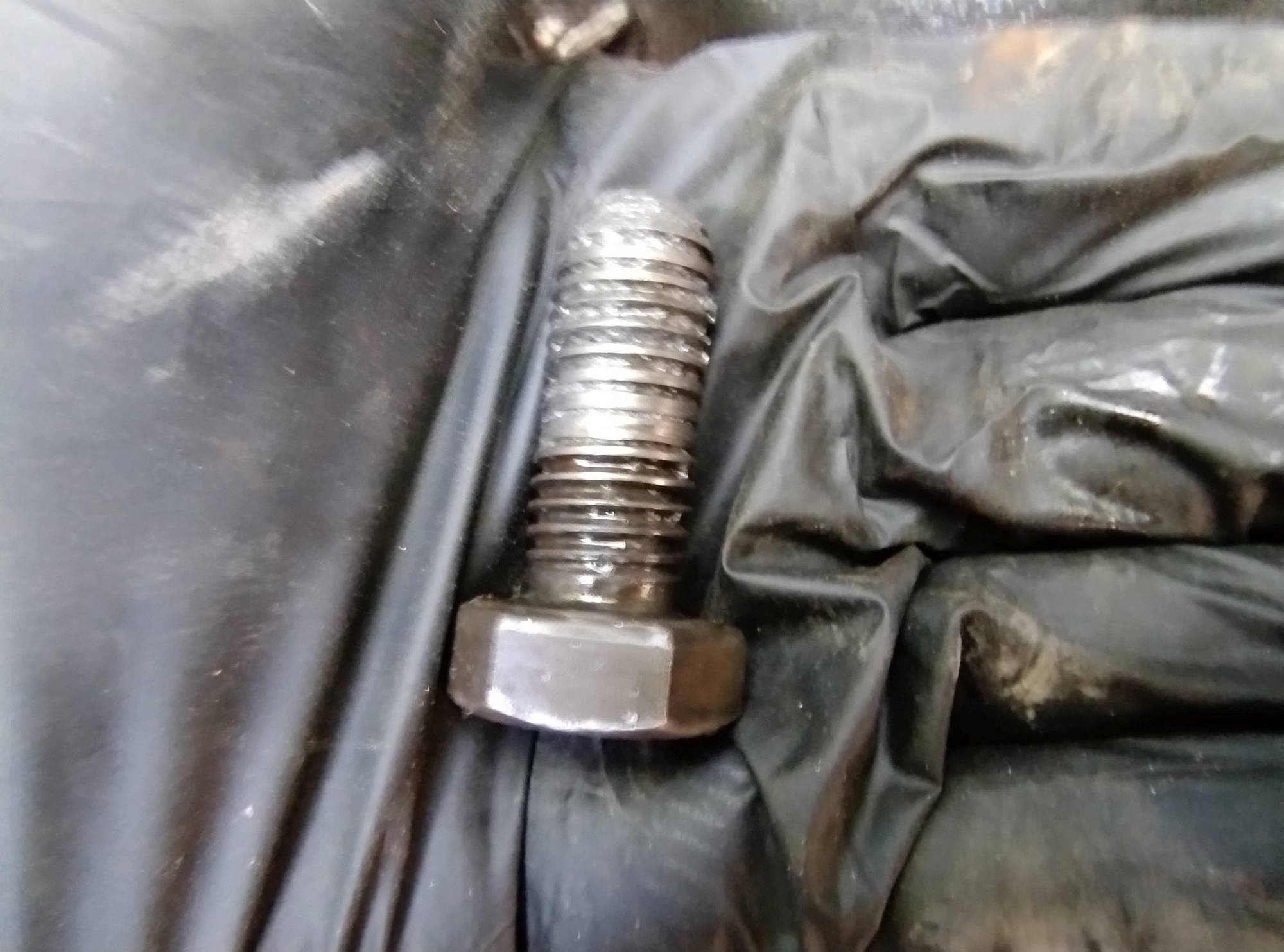

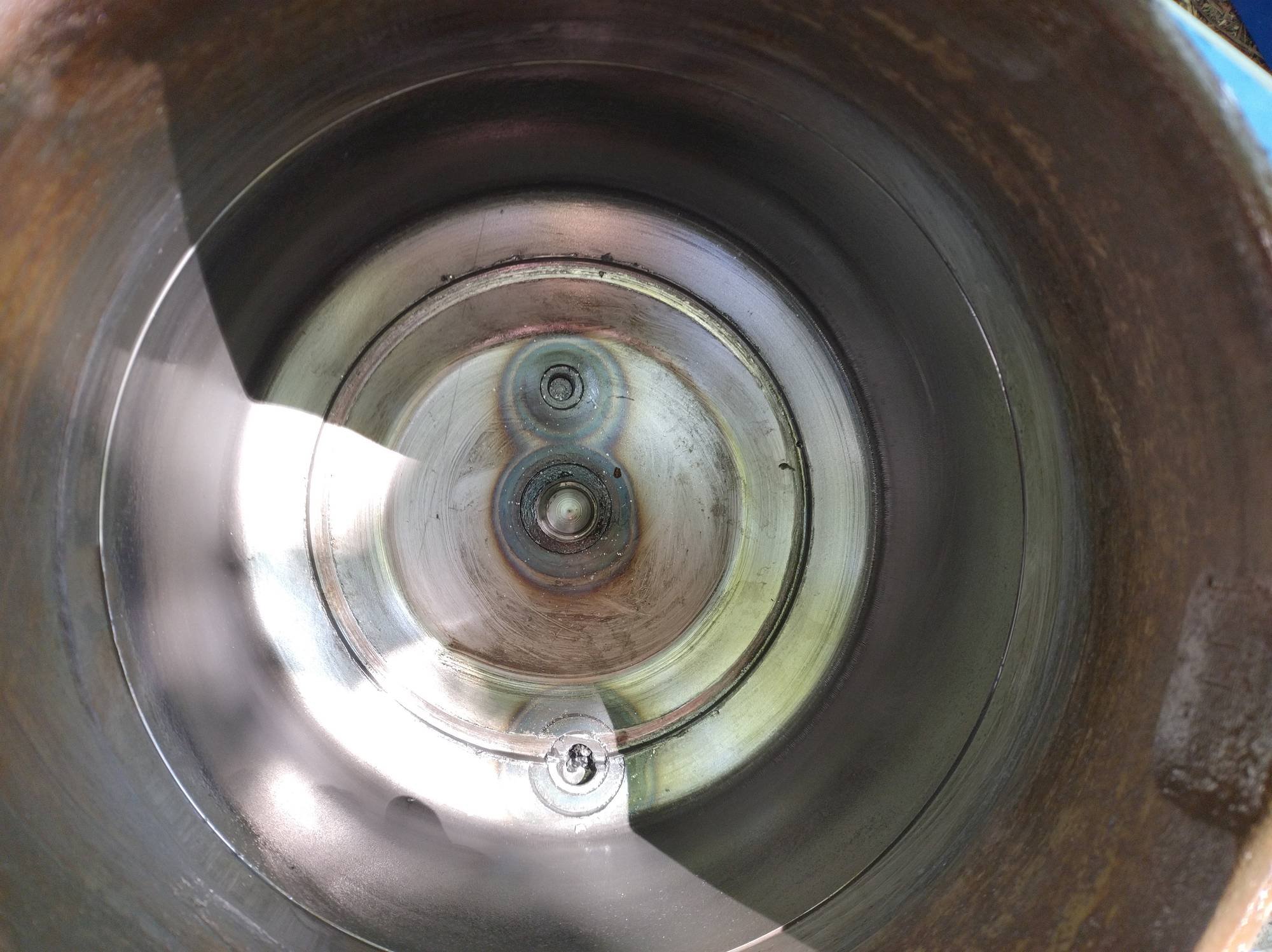

Eine der Schrauben #32 war komplett aus dem Gewinde gefallen, aber noch im (gewindelosen) Loch verkeilt. Der Kopf hat dann schön Drehstahl gespielt und da das 12.9er Schrauben sind war dem Kopf auch seine artfremde Arbeit nicht mal anzusehen.
(so sah das ganze ohne Deckel aus)
(der Übeltäter)
(hier ist die neu eingebrachte Nut zu sehen - geht genau durch die Einfüllschraube)
Leider hatte ich nur 10.9er Schrauben und außerdem nur in 35mm (statt 30mm), aber immerhin "schwarz". Die Schraube habe ich gekürzt und mit Loctite und 120Nm (10.9er halten ja nicht mehr aus) wieder eingeschraubt. Alle anderen Schrauben waren noch bei ~140Nm.
(Neuanfertigung im Vergleich)

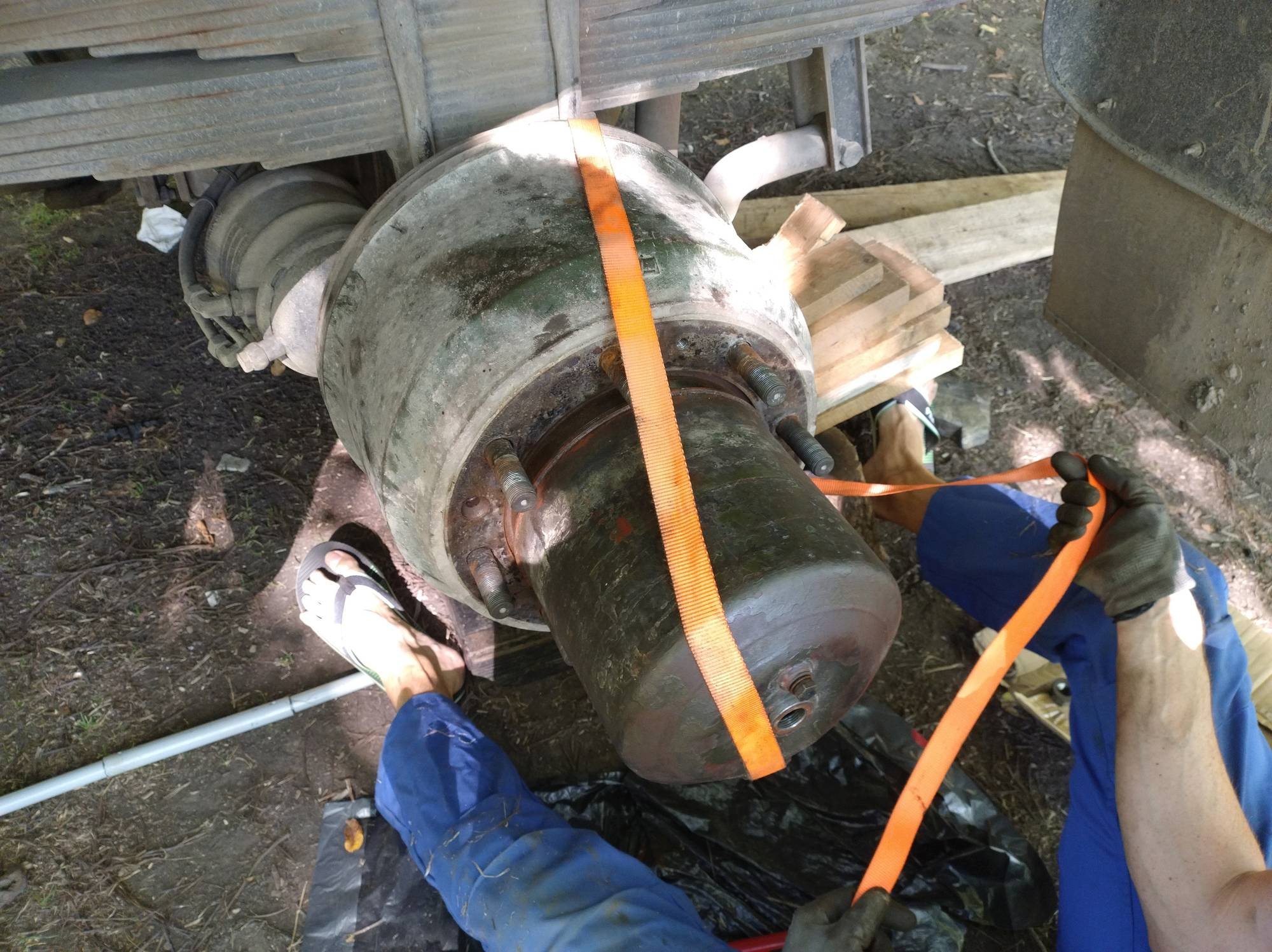

Mit Spanngurt in verschiedenen Positionen den Deckel wieder über den O-Ring ziehen. Wenn der rostige Teil drüber ist flutschts dann auch ganz einfach. Ich hoffe die Behandlung hat der O-Ring überlebt.
(Deckel wieder drauf)

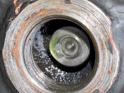

(Einfüllschraube)
(lecker)
Schritt 1:
Schritt 2:
Schritt 3:
Schritt 4:
Schritt 5:
(ziehen!)
(der Übeltäter)

Schritt 8:

Gesamtdauer: 3h. Mit intaktem Zentralschrauben-Gewinde, einer längeren M22-Schraube zum Abdrücken und ner passenden M12x30 in 12.9 kann man da aber nochmal ne Stunde rausholen.
Man sieht die Nut sogar schon auf der Außenseite - das war knapp. Hat jemand zufälligerweise nen Deckel übrig?
die Steckachse ist im Hohlrad des Planetengetriebe verschraubt. Man stellt das axiale Spiel von Hohlrad zum "Achskörper" bzw. Radnabe ein.
Constantin
Constantin
Zuletzt geändert von 4x4V10 am 2023-09-01 15:25:47, insgesamt 1-mal geändert.
hier mit Bild: Grüße
Constantin
Constantin

Gibt es beim einstellen des Spiels einen Richtwert wie fest die Schraube angezogen werden soll, bevor sie wieder ca. 1/2 Umdrehungen gelost wird? Ich habe sicherheitshalber vor dem auseinander bauen die Gewindegänge gezählt und gemessen wie weit die Schraube nach der Kontermutter heraussteht. Beim Zusammenbau (Schraube anziehen und 1/2 Umdrehung raus und kontern) ist mir aufgefallen das die Schraube jetzt viel weiter heraussteht als vorher.
Anbei auch noch ein Bild von dem Bolzen zur Welle, kann das sein, dass das Spiel früher vielleicht zu "fest" eingestellt war? Kann man Rückschlüsse bzgl. der Abnutzungsspuren ziehen?
Auch ist mir aufgefallen, dass an der Schraube vorne etwas grünes dran ist, auf euren Bildern ist das nicht zu sehen, es bröckelt auch ab ich kenn aus anderen Radnaben Fett was so aussieht.....
Bild folgt!
Iveco Magirus 110-16A
bis zum Anschlag eindrehen und 1/3 Umdrehung lösen, dann kontern. Seitenwelle muss sich bewegen können, daher sind die Laufspuren normal.
... könnte Dichtmittel/ Schraubensicherung sein.
Kupferring unter die Kontermutter. An der Distanzschraube bringt das nichts (vielleicht deswegen das Dichtmittel).
