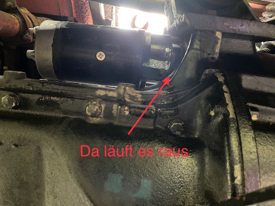

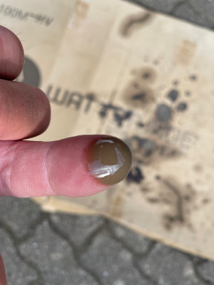

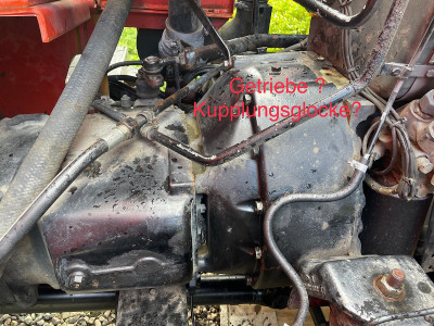

nach einer kurzen Bewegungsfahrt mit meinen Magirus 130M7 trat heute eine Inkontinenz auf. Da ich mich mit dem LKW trotz 45 Jahre Autoschraubens noch nicht gut genug auskenne hoffe ich auf Tipps des Forums.
Es läuft ein Ölwassergemisch aus dem Befestigungsflansch des Anlassers, siehe Fotos.
Motoröl ist es nicht, das ist normal schwarz.

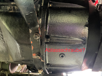

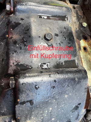

Das Gehäuse hat eine Einfüll- und Ablassschraube, aber was ist da drin? Eventuell die Kupplung? Es ist das Gehäuse an dem auch der Nehmerzylinder der Kupplung hängt. Das Getriebe und der Nebenantrieb soll zumindest laut Handbuch anders aussehen..eine seitliche Kontrollöffnung habe ich (noch) nicht gefunden.
Ich weiß die Fotos sind nicht besonders doll, aber ich hab mir gestern den Rücken verzogen und es regnet grade bei uns :wack:
Ich hoffe ihr könnt mir helfen, ich steh grad irgendwie auf dem Schlauch…müsste diesen Monat dummerweise noch zur HU :motz:
Das ist schon spannend. Wenn es ein F6L914 wäre, hätte ich den für einen luftgekühlten Deutz-Motor gehalten, aber so? Andererseits - es regnet? Vielleicht ist dein Getriebe vollgeregnet, du bist gefahren, hast Öl und Regenwasser schön verquirlt... Dann hättest du schon mal die Emulsion. Jetzt muss die nur noch aus dem Getriebe zum Anlasserflansch kommen.
Er ist in der Tat luftgekühlt, ich kenne derartige Emulsionen auch nur von kaputten Kopfdichtungen verursacht.
Ich hatte vor einigen Wochen den Anlasser gewechselt, da gab es allerdings keine Dichtung am Befestigungsflansch. Und da der LKW draußen steht kann tatsächlich Regenwasser irgendwo eingedrungen sein…
Gruß Jörg

Aber ne Füll- und Ablassschraube auf einer Kupplungsglocke? Ölbadkupplungen sind mir bisher nur an Motorrädern begegnet und nicht an Deutz Motoren (was im Umkehrschluss nicht heißt, dass es das nicht geben könnte - ich kenne es nur nicht).
Unten ne Schraube zur Kontrolle oder Brühe ablassen hab ich schon öfter gesehen - aber Öl war da keins (wenn’s nicht kaputt war).

das Auto ist ein Ex-RW1, richtig? Der hat denke ich erhöhte Wattiefe und entsprechend sind die Löcher in der Kupplungsglocke abgedichtet, damit da kein Schmodder reinläuft. Je nach Ausführung verbirgt sich hinter den Schrauben ein Schmierpunkt für's Ausrücklager.
Mach halt unten mal auf und schau, was rauskommt :)
Richtig, es ist ein RW1. Ich werde morgen das Gehäuse mal Leerlaufen lassen, ich hab vorhin mal mit einem Schlauch und ner Spritze eine Probe gezogen, die Pampe ist eine totale Emulsion. Ist nur die Frage wie die Plörre da rein kommt, da wird wohl irgendein Wellendichtring hin sein. Morgen zieh ich noch mal eine Probe aus dem Getriebe, mal sehen was da so drin ist.

Ich denke von der Kupplung kommt es nicht, ich hab grade Getriebeöl abgesaugt, gleiche Plörre wie in der Kupplungsglocke…
Nur, wo und auf welchem Wege kommt das Wasser ins Getriebeöl und wie kommt die Emulsion dann in die Kupplungsglocke?
Als ich den Anlasser getauscht hatte war beim alten das Ritzel und der Zahnkranz vom Schwungrad total trocken, kann also sein das Wasser über den Flansch vom Anlasser reinläuft. Wie es dann ins Getriebegehäuse kommt weiß ich auch nicht.
Ich werde morgen den Anlasser mal abbauen und mit Hylomar oder so eindichten.

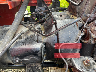

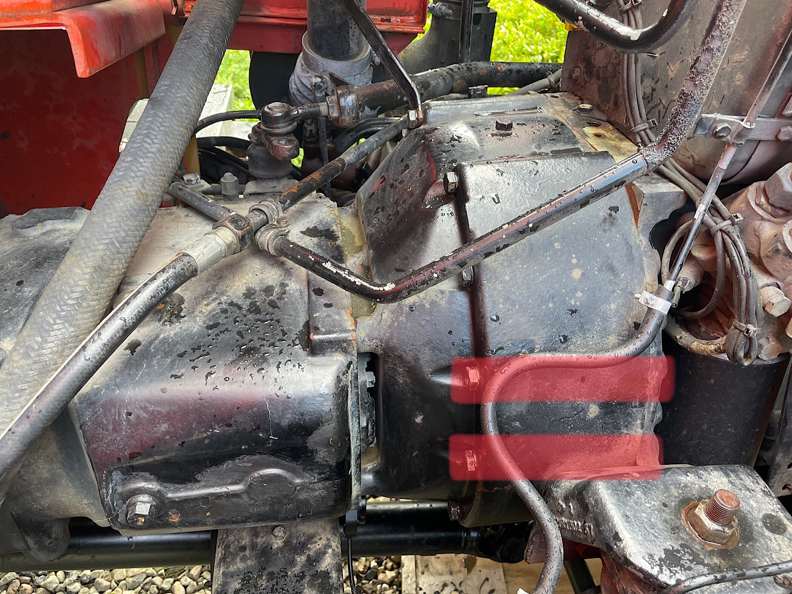

Leider ist heute nicht der erste April, ich wünsche mir auch grade dass morgen früh nach dem aufstehen wieder alles okay ist :totlach:
Ich befürchte die Lage wird kompliziert…
Ich hab mal die beiden rot markierten Schrauben gezogen, die Schäfte sind angerostet, das Problem scheint also nicht erst seit gestern zu bestehen.
Da die Plörre in Kupplungsglocke und Getriebe gleich aussieht muss zwischen den beiden ja ein reger Austausch stattfinden. Und irgendwann schmeisst das Schwundrad die Suppe am Anlasser raus. Ich werde erstmal alles ablaufen lassen, das Getriebe neu befüllen und den Motor laufen lassen. Wenn dann alles trocken bleibt ab zur HU und dann in Ruhe weiter sehen. Am liebsten würde ich das Getriebe anschließend mal spülen, mit Sicherheit aber noch einen zweiten Ölwechsel machen.
Magirus Deutz 130M7 FAL

Woher kommt aber dann die Konsistenz des getriebeöls?
VG
Stephan

Also bei mir kommt ins Schaltgetriebe (S5) und Verteilergetriebe (Z65) das gleiche Öl (80W/90 GL3/4 ohne EP). Nur die Differentiale laut Anleitung GL5 85W/140 EP
So sagt es mein Handbuch:
Da lese ich nichts vom Nebenabtrieb. Den nennst du aber weiter vorne:
Joerg aus Kiel hat geschrieben: ↑
2023-07-13 17:24:24
Laut Betriebsanleitung 8,5 Liter…
„Getriebe und Nebenabtrieb haben einen gemeinsamen Ölhaushalt…Durch Einfüllöffnung am Nebenabtrieb 1,5 und in das Getriebe 7,0 Liter einfüllen“
Weshalb du dort plötzlich auch noch das Verteilergetriebe ansprichst, verstehe ich nicht.
Wenn Getriebe und Nebenabtrieb einen gemeinsamen Ölhaushalt haben, ist es sinnlos, verschiedene Öle einzufüllen.

Moin das Wasser im Öl wird durch intensive Wäsche bei der Feuerwehr oder durch echte Wasserdurchfahrten reingekommen sein. Wie hoch liegt denn die Entlüftungsöffnung und ist der Schlauch dorthin noch durchgängig?

Ich meinte Getriebe/Nebenabtrieb GL4 und Verteilergetriebe GL5…

Ich pers. würde erst einmal den Ball flach halten und ein paar mal durch die Hose atmen. Der Schaden ist nun mal da.
Ich hätte erst einmal den Ölstand im Getriebe kontrolliert . Wenn so viel in der Kupplungsglocke steht muss dort deutlich zu wenig drin sein . Das macht , nachdem du Öl abgesaugt hast , nun aber keinen Sinn mehr .
Dann würde ich pers. mal die "Ölablassschraube" in der Kupplungsglocke öffnen und den Schmand ablassen. Die Schraube bleibt dann auch dauerhaft draussen. Wenns dort dick und Fett rausläuft hast du einen Kupplungswechsel gewonnen, denn wenn das Zeug schon zum Anlasser rausläuft steht die Kupplung schon im Öl.
Anschließend würde ich das Getriebeöl wechseln (komplett Ablassen , nicht absaugen) und die Kiste fahren . Wer weiß wie die Vorbesitzer die Kiste eingesetzt haben . Wenn dann frisches Öl rausläuft hast du nicht nur einen Kupplungstausch gewonnen, sondern auch noch den Tausch des Eingangssimmerring vom Getriebe .
Frage: Kupplungsflüssigkeit hat er in er letzten Zeit nicht übermäßig verbraucht ?

Ich hab nur 5ml abgesaugt, es fehlt allerdings schon Getriebeöl, ca. 3cm unter Kontrollöffnung.
Stand im Kupplungsbehälter ist unverändert, hatte ich erst vor ein paar Woche erneuert und Foto vom Füllstand gemacht
Morgen wenn ich den Schmodder abgelassen habe weiß ich mehr.
Wie würde sich eigentlich eine verölte Kupplung bemerkbar machen? Mir fällt eigentlich im Betrieb nichts auf….

... wie schmeckt das Zeug, und wie fuehlt essich zwischen den Fingern an? ... Bremsfluessigkeit ist etwas schmierig, (Getriebe)öl ist sehr schmierig, ecklig schmecken tut beides, wenn auch unterschiedlich ... gerne Gegenprobe / Kalibrierung mit neuen, bekannten Fluessigkeiten ...
P.S.: Motoröl schmeckt kaum, Diesel noch weniger und Salatöl gar nicht ...
