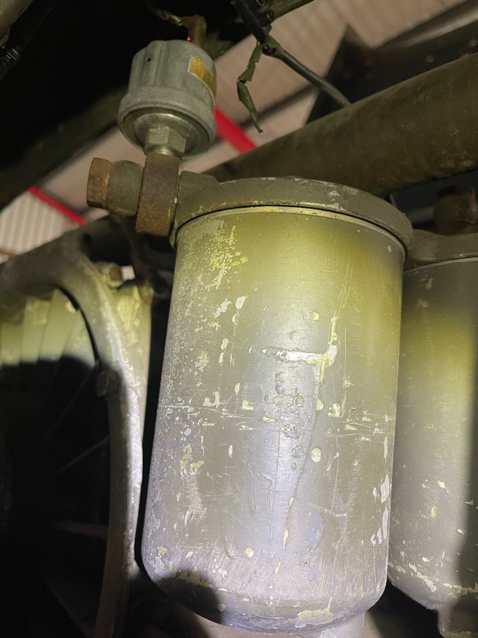

Bei meinem Jupiter Kranwagen Sind die Filter verbraucht . Leider ist die Beschriftung der Filterelemente verschwunden .
2 Filter kommen in die Anlage . Könnt Ihr mir sagen welche ?. Wenn es nicht Zuviel Mühe macht mit Bezugsquellen .
Dann würde ich noch gerne wissen was das für ein Ventil ? Sensor ? an der Kraftstoffanlage ist , siehe Bild
Die Filtergehäuse haben die Abmessungen Durchmesser 10 Höhe 15 Cm .
Filter aussen 83mm Innen 14mm Höhe 141mm

Filter sind einmal filz und einmal papier, die typen kann ich morgen mal gucken.. das ding was dran ist könnte eine art druckmesser sein, der eine verstopfung frühzeitig anzeigt. Ist aber nicht serienmäßig dran meine ich

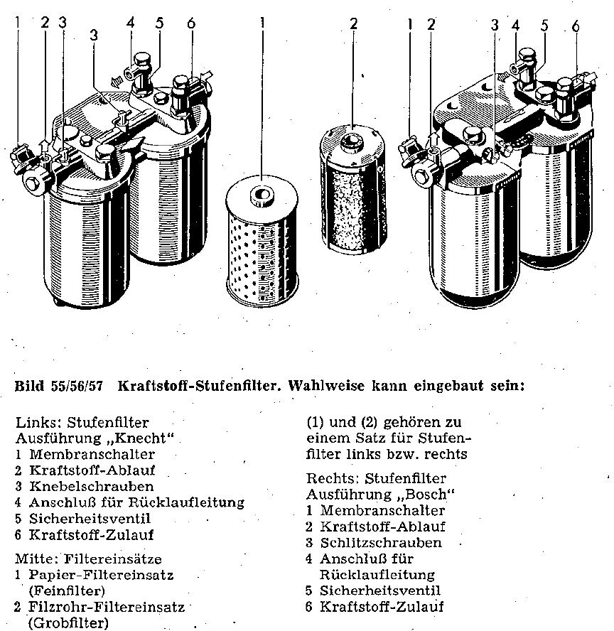

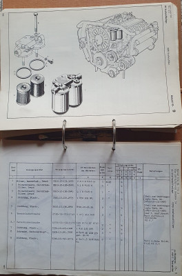

Leider ist im Teilekatalog keine bessere Bezeichnung für die Filter. Die Filtereinheit ist von Knecht oder Bosch.
Der Membranschalter an der Stufenfiltereinheit ist normalerweise für den Betrieb der elektrischen Kraftstoffvorförderpumpe.
Der Schalter zum Einschalten der Pumpe ist der linke Schalter rechts am Armaturenbrett über dem Handschuhfach.
Oft wurde die elektrische Pumpe entfernt.

Die Bundeswehr-TDV zum Jupiter meint dazu:

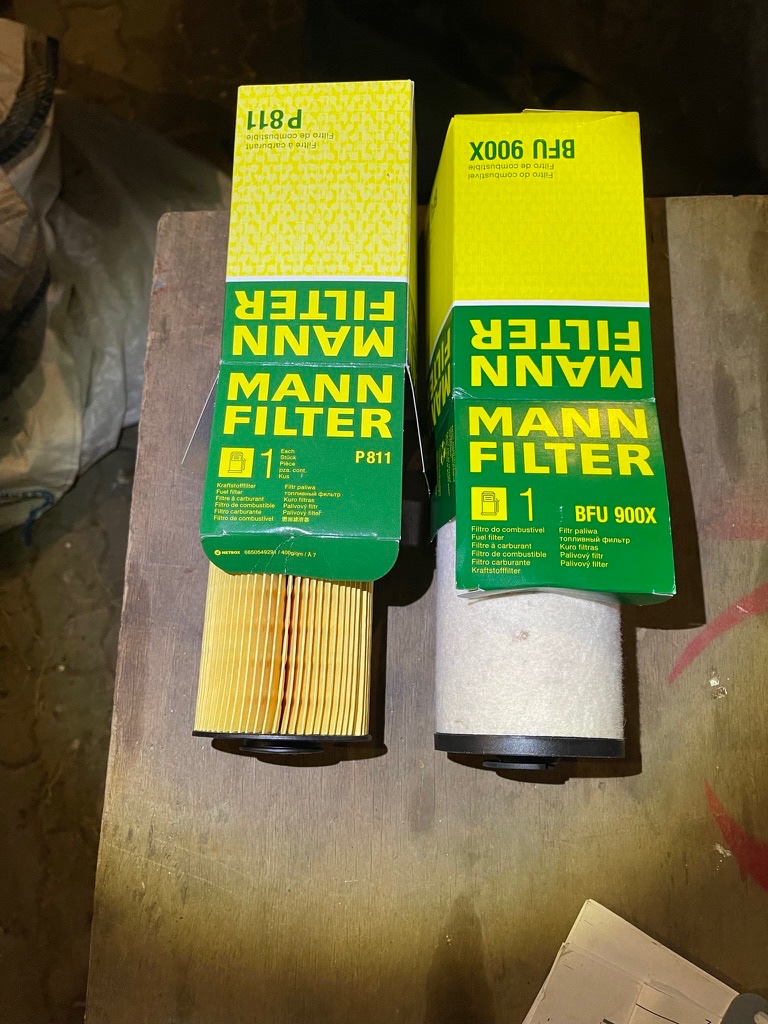

Unter H4115 wirft Mann verschiedene Filter aus. Deren Maße sind im Katalog angegeben. Kannst du so vergleichen. Ich vermute, es ist ein BFU707 und ein P707.
Re: Fragen zu BW Jupiter Kraftstoffanlage
die passen nicht, sind nur 115mm hoch,
#tntTom hat was von 141mm Höhe geschrieben
- Uwe
- Beiträge: 11684
Ok, dann die P811 / BFU811...

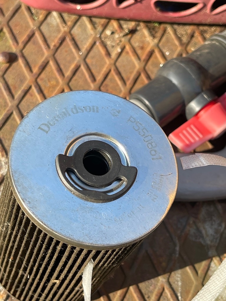

Ich habe jetzt zumindestens den groben Filter gefunden denn eine "Ein-Filter Anlage" gleicher Bauart ist in meiner Deutz Raupe verbaut
dort ist ein FilterMarke
"Donaldson p550861" verbaut . unter der Bezeichnung findet man den auch auf Ebay . Leider ist das offensichtlich nur der Grob Filter und nicht der Fein Filter Ich werde Montag mal zum Landmaschinen Ersatzteile Shop fahren leider etwas weiter weg. .

Das ist der Feinfilter (Papier), baugleich zum besagten Mann P811. Grobfilter in Filz ist dann der BFU811.

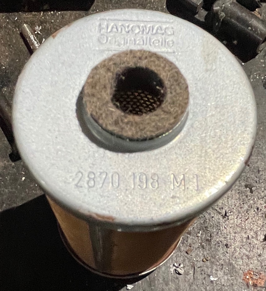

Vielen Dank . Ich dachte der Filz Filter wäre für das Feine .
Wieder was gelernt . Also kommt dieser Papierfilter im Kraftstoffstrom nach dem Filz Filter .
Edit da gibt es so Grobfilter mit Kupfer Netz die finde ich gut , die lassen sich wiederverwenden und Reinigen
Sieht man jetzt auf dem Bild schlecht . Ausserdem hat der Filter die falsche Grösse

Also ich hab die Papierfilter Knecht EK 404, BW Versorg. NR. 2910-12-123-0997 und die Vliesfilter sind Hengst E10KFR4 D10 die nach Packung Baugleich sein sollten mit Knecht KX 27 D
Mann BF 900 X und
Hengst D10 E10KFR4
Mann BF 900 X und
Hengst D10 E10KFR4
- Uwe
- Beiträge: 11684
Stimmt, der BFU 900 x ist der BFU 811 plus Gehäusedichtung

Falls mal Jemand auf diesen Beitrag stösst habe ich hier die Filter abgebildet die ich jetzt verbaut habe
