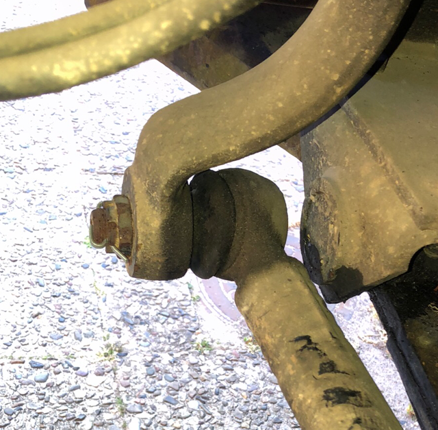

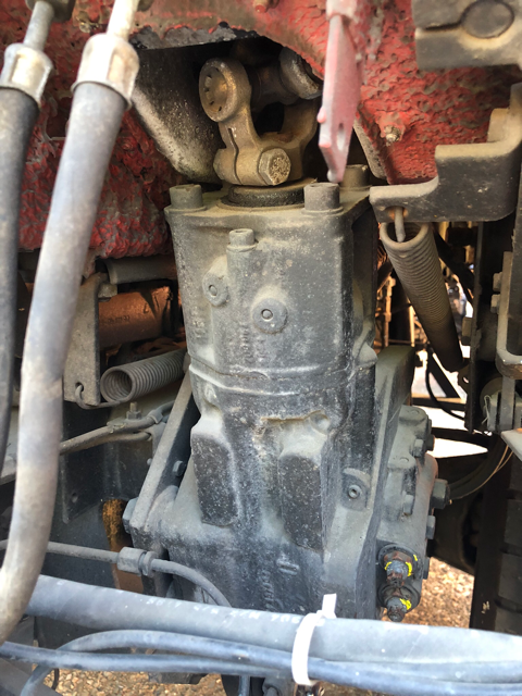

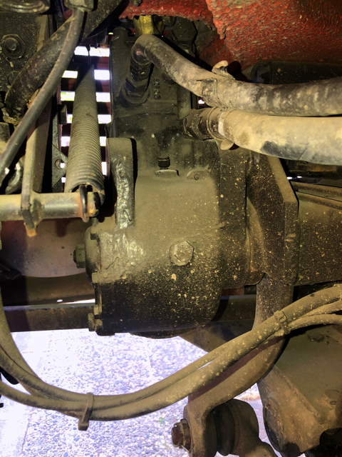

Liebe Gemeinschaft,
auf der heutigen Probefahrt, wurde mir wieder bewusst, wie sehr bei Lenkbewegungen im Stand die Lenkung unseres Lasters knarzt. Nicht jedoch während der Fahrt.
Ich bilde mir ein, bei Drehzahlerhöhung im Stand, nähmen die Geräusche ab, was mich mich fragen lässt, ob Hydrauliköl fehlt oder die Pumpe zickt. Kann ich im Lenkgetriebe den Ölstand kontrollieren? Welches Öl gehört da rein, sollte welches fehlen? - kann natürlich auch sein, dass bei Drehzahlerhöhung der Motor lauter wird und ich’s nicht mehr so höre….meine liebe Frau schimpft auch weniger, wenn ich mit dem Schrauben aufhören und endlich essen kommen soll, wenn ich die Motordrehzahl erhöhe… :spiel:
Alternativ frage ich mich, ob man die an der Lenkung beteiligten Bauteile fetten kann?
Mein Werkstatthandbuch aus dem Magirus-Museum, zeigt leider ein anderes Fahrzeug und Lenkgetriebe als bei mir verbaut - meine ich. Außerdem wird da fleißig das Spiel an verschiedenen Stellen oder der Öldruck geprüft. Hat glaube ich nix mit knarzen zu tun, oder?
Lässt sich anhand der Photos irgendwas erkennen?
Vielen Dank im Voraus und freundliche Grüße,
Sven

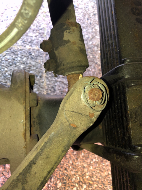

Ist das das Lenkgetriebe?

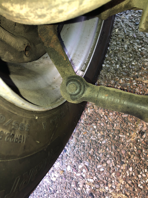

Photos von Hebeln und Stangen

Ich würde erstmal jemanden ins Fahrerhaus setzen und im Stand lenken lassen, während ich von außen versuche, zu hören, wo das Geräusch her kommt.
Eine Prüfung des Ölstands im Ölbehälter der Servolenkung schadet auch nicht.
Welche Teile bewegen sich und wessen Lager können Geräusche verursachen?
  • Lenksäule
  • Hydrolenkung
  • Lenkstange (Kugelköpfe)
  • Lagerpunkte der Achsfaust
Schmieren kann man nur die Lagerpunkte der Achsfaust.

Die Lenk-Pumpe sitzt am Motor, angetrieben über Keilriemen.
Hat einen "Topf" obenauf sitzen mit verschraubtem Deckel, müsste eine mittige Schraube sein. Das ist das Ölreservoir.

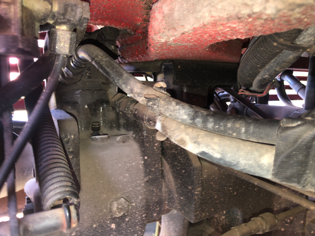

Auf Deinem 2. Bild sieht man die Hydraulikschläuche vom Lenkgetriebe, diesen einfach folgen.
Leider ist nicht ganz klar, was Du mit "Knarzen" meinst, wir stellen uns darunter alle etwas anderes vor.
Lenkhilfepumpen können bei Ölmangel bzw verdreckten Filtern (sofern vorhanden) beim Ansaugen Luft ziehen.
Das gibt dann Geräusche, die natürlich in Abhängigkeit von der Pumpe und dem Maß des Ölmangels von wimmern über jaulen bis zu knarzähnliche Lautäußerungen reichen können.
Spürst Du denn auch eine unregelmäßige Lenkbewegung wenn es knarzt? Luft führt zu eher ruckelnden Lenkbewegungen im Stand.
Es können natürlich auch andere Komponenten sein.
Spurstangenköpfe sind ok? Falls vorhanden, Schmiernippel versorgt?
Im übrigen sollte man beim Rangieren nie im völligen Stillstand lenken, da das dann die Maximalbelastung für alle Komponenten der Lenkung ergiebt. Aber das weißt Du vermutlich ja schon längst.
Ich lass meinen beim kurbeln auf dem Hof immer etwas rollen, falls möglich.

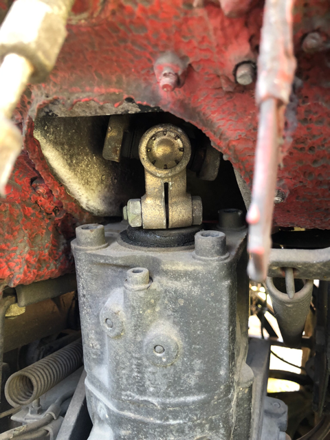

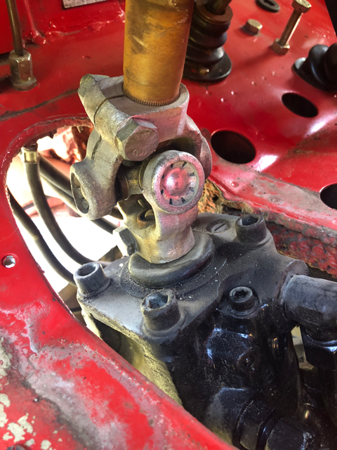

... Kreuzgelenke der Lenkspindel haben Galgi an seinem 110-17 mal zur Verzweiflung getrieben ... wesentlich schneller und billiger geprueft als das Lenkgetriebe anzugehen ...

meines wissens dürfen die Kreuzgelenke der Lenkung nicht geschmiert werden. U. u können andere hier im Forum ,die die Handbücher besitzen genaueres sagen. Also bitte erstmal vorsicht.

Die Kreuzgelenke klackern bei Lenkbewegung im Stand deutlich hörbar. Das Handbuch sagt: tauschen. Wie sehr ist das akut für bare Münze zu nehmen? Darf das Fahrzeug trotzdem erstmal weiter bewegt werden?
Da es die Komponente Lenkung ist, ist das ein Auftrag für meinen LaMa? Oder kann ich das auch - mit ruhigem Gewissen… :D

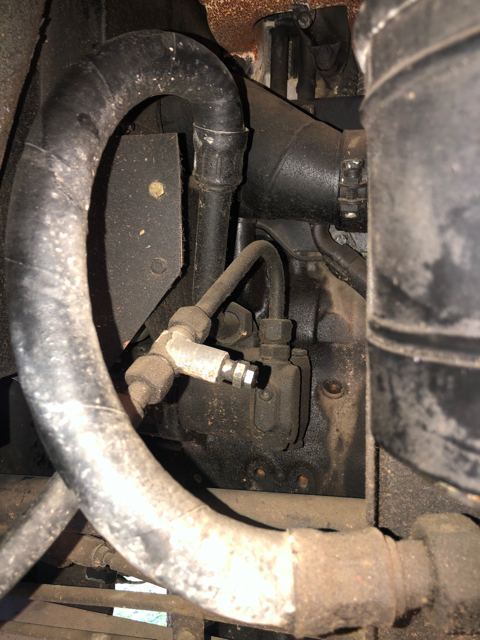

Dann kommen aus dem Lenkgetriebe zwei Hydraulikleitungen…
Und verschwinden in der Lenkhilfepumpe?…

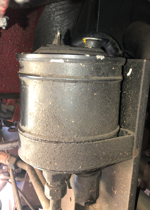

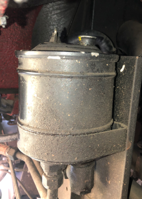

Von dort kommen auch Knarz- und Quietschgeräusche bei Lenkbewegungen mit laufendem Motor.
Davor sitzt ein Bottich mit ca. 1 Liter Volumen. Eine Flügelmutter und eine Art Deckel obendrauf.
Ist das ein Ausgleichsgefäß?
Kann ich da den Ölstand der Lenkung kontrollieren?
In kaltem oder warmem Zustand?
Welches Öl kommt da hinein, sollte welches fehlen?
Vielen Dank mal wieder und,
freundliche Grüße,
Sven
Beiträge: 13244
Re: Magirus 130D9 Lenkung knarzt.
#18 Beitrag von Bahnhofs-Emma » 2023-06-04 18:55:30
in diesem Behälter ist das Hydrauliköl für die Servolenkung, Auswahl des Öls gemäß Handbuch, Flüssigkeitsstand im Ruhezustand entsprechend Peilstab oder möglicherweise auch anhand der Markierung am Behälter.
Beiträge: 16568
#19 Beitrag von lura » 2023-06-04 21:16:57
Hi Sven, an der großen Räbdelschraube oben auf dem Topfdeckel ist der Messtab. Die Schraube also rausdrehen und den Ölstand kontrollieren.
Öl nach Bedienungsanleitung, wobei keiner weiß, was gerade drin ist.

Liebe Gemeinschaft,
Handbuch sagt:
TUTELA GI/M (ATF nach Dexron II D)……ähhhhh…… :huh:
Ist das noch aktuell? Oder heißt das heute komplett anders?
Und kann mir Jemand bitte noch kurz etwas zu den Kreuzgelenken der Lenkspindel sagen? Wenn sie klackern, wie bei mir, müssen die zeitnah neu oder müssen die nur neu? Darf ich da ran oder hab ich da die Finger von zu lassen?
Vielen Dank und,
freundliche Grüße,
Sven
Beiträge: 16568
#21 Beitrag von lura » 2023-06-04 22:43:05
Das Tutela ist ne Marke wie SHELL. Ein ATF nach Dexron II soll da rein. Wenn die Kreuzgelenke klackern, würde ich die möglichst bald wechseln. Lenkungsteile immer Fachwerkstatt oder erfahrener Schrauber ist dabei. Nie alleine machen, Lenkung ist Leben

noch zwei Verständnisfragen:
arbeitet in unserem Laster eine ZF-Gemmer-Hydrolenkung oder eine ZF-Kugelmutter-Hydrolenkung?
Und warum finde ich im Handbuch der Baugruppenübersicht unter dem Punkt Lenkung, nichts zu den Kreuzgelenken - außer der Aufforderung zum Tausch, beim Klacken? Keine Instandsetzungsanleitung, keine Ersatzteilnummern.
Ordnet Magirus die Gelenke einer anderen Baugruppe zu?

#26 Beitrag von Sofa74 » 2023-06-06 16:35:51
Liebe Gemeinschaft,
ich glaube, das Kreuzgelenk lässt sich wohl von der Kabine aus ausbauen. Scheinbar komme ich nicht drumherum, es selbst zu erledigen. Um mich herum, nur Achselzucken, wenn es um dieses Teil geht. Sollte Jemand genau wissen, ob ich das Teil irgendwo bekomme, oder ob sich das Kreuz im Gelenk auspressen und ersetzen lässt, freue ich mich über Info.
Ich würde aus dem Bauch heraus so vorgehen wollen und bitte um Kritik, falls das Quatsch wird.
1. Schraube des Kreuzgelenkes unten an Welle des Lenkgetriebes ausdrehen.
2. Gelenkspalt mit Meißel leicht spreizen.
3. Verkleidung an Lenksäule lösen.
4. Rausfinden, wie ich die Lenksäule löse.
5. Lenksäule lösen und nach oben ziehen. Dadurch Kreuzgelenk von Welle Lenkgetriebe abziehen.
6. Schraube des Kreuzgelenkes oben an Lenksäule ausdrehen.
7. Kreuzgelenk mit - hoffentlich dezenten - Hammerschlägen von der Lenkspindel treiben.
8. Optional: sich verweigerndes Kreuzgelenk brachial von der Lenkspindel prügeln, schreien, Kreuzgelenk in die Landschaft werfen, Schritt sofort bereuen, 90 Minuten Kreuzgelenk auf Wiese suchen… :spiel:
Hier noch zwei Photos dazu:
Vielen Dank und freundliche Grüße,
Sven
P.S.: muss ich eigentlich davon ausgehen, dass ich auch die anderen Komponenten der Hydrolenkung bei Bedarf nur unter großen Schwierigkeiten bekommen kann?
