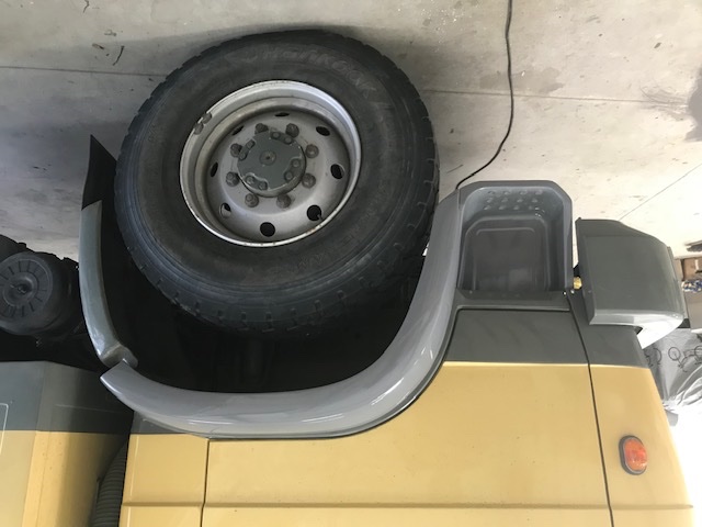

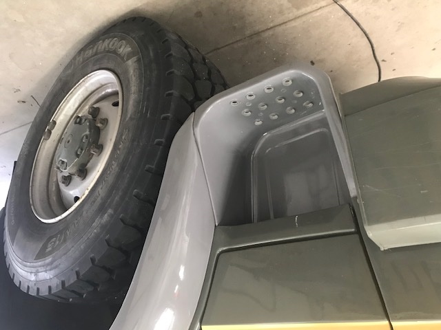

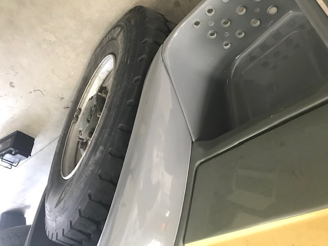

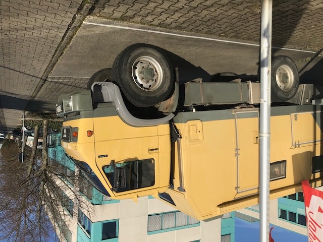

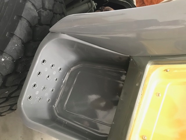

wir haben die zivilen einstiegsstufen und kotflügel aus gfk nachgebaut, da die originalen an rost gelitten haben. Damit lässt sich gut einsteigen und rost wird es nie mehr geben. Auch im geländeeinsatz haben sie noch nie gestört und wir sind viel unterwegs.
Bei bedarf können wir noch welche machen, dann einfach mal melden. Können auch eingefärbt werden, dann braucht es keine lackierung.
Gruss Rene

Das sieht sehr gut aus mit den Kotflugelverbreiterungen.Ich werde die Drathseile mal durch Rohre ersetzen und die Stufe nach hinten abstützen. Damit können sie nicht mehr nach hinten wegtauchen .Wenn das nicht funktioniert würde ich gerne auf das Angebot der GFK Verbreiterungen zurückkommen.Wollte halt auch gerne die Orgienaloptik (H) erhalten.
Danke nochmal für die vielen Lösungsvorschläge.
MfG Hans
