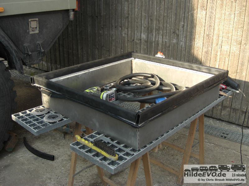

ich möchte gerne meinen Durchstieg mit Dichtprofilen und Gleitfläche ausführen.
download/file.php?id=29546&mode=view
Leider finde ich in passender Grösse (ab 80mm ?) nur Fenderprofile? Die sind warsch. zu hart?
https://www.fixxprofile.de/profile/fenderprofile/
Kennt ihr Passenderes?
Abdichtung Durchstieg Fenderprofil

- w3llschmidt
- Beiträge: 2577
- Wohnort: Berlin-Brandenburg
Re: Abdichtung Durchstieg Fenderprofil
Ahhh ...
https://www.fixxprofile.de/profile/prof ... sGQmHoZM4Q
Ist das zu hart?
EPDM-Qualität, ca. 70° Shore
Gruss Henrik!

das fingerschutzprofil allein wird nicht reichen um den durchstieg ordentlich dicht zu kriegen.
wir haben das durchgetestet.eine umrandung mit industriebürsten
https://www.enobi.de/waermedaemmung/bue ... gIRjfD_BwE haben wir zusätzlich nach innen gesetzt.
bei den bürsten musst du schauen.die gibts in verschieden dichten und stärken des materials.wir haben zweimal kaufen müssen um die richtige zu kriegen.
dann über dem durchstieg noch eine abdeckung die starkregen abhält.
bisher alles trocken....
lg
arne
lg
arne

Hallo Arne, innen? Aber dann ist die Suppe schon an der Dichtung vorbei im Tunnel, korrekt?benztreiber hat geschrieben: ↑2023-05-08 17:13:03wir haben das durchgetestet.eine umrandung mit industriebürsten
Regendach ist klar.
Gruss Henrik!
- Fernwehbus
- Beiträge: 2292
Ich habe das mit der Bürste nicht geschnallt! Hast du ein Foto dazu?benztreiber hat geschrieben: ↑2023-05-08 17:13:03das fingerschutzprofil allein wird nicht reichen um den durchstieg ordentlich dicht zu kriegen.
...eine umrandung mit industriebürsten haben wir zusätzlich nach innen gesetzt.
Was hält denn die Bürste ab? Mit Wasserdichtigkeit hat doch die Bürste nichts zu tun. Lasst ihr die Türen immer offen zwischen Fahrerhaus und Aufbau?
