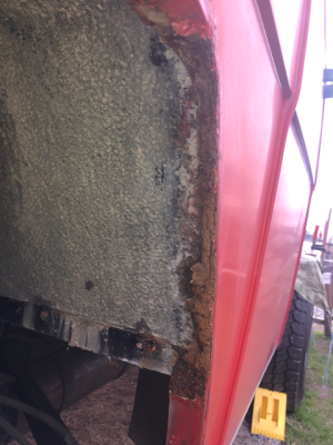

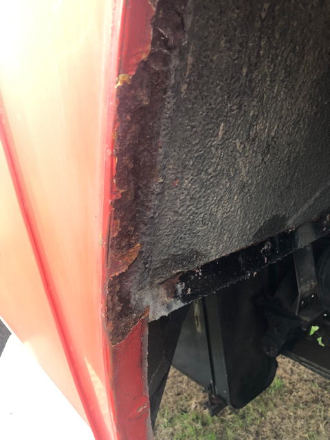

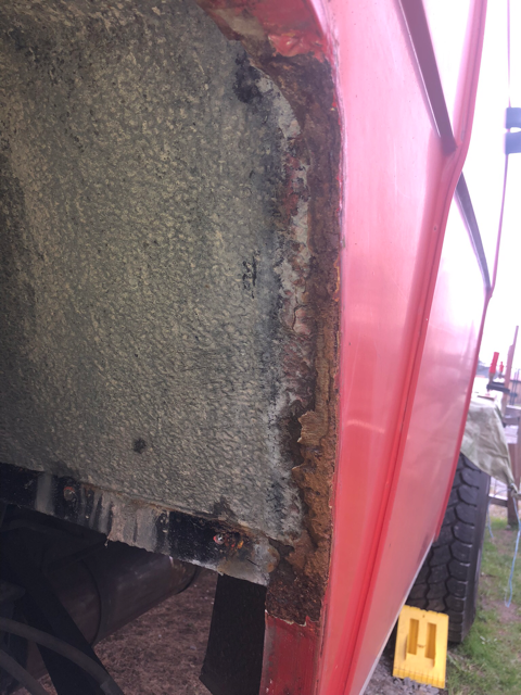

Liebe Gemeinschaft,
heute mal die Kotflügel entfernt. Darunter und auch die Kotflügel selbst: Blätterteig. Bodenbleche von oben in der Kabine sind schick.
Ich gehe davon aus, dass sich seit den Forumsbeiträgen aus 2019 zu dem Thema an „es gibt keine fertigen Reparaturbleche“ nix geändert hat, oder?
Ferner wird mir sicherlich auch niemand die benötigten Bereiche aus seinem Fahrzeug flexen wollen, gell? :spiel:
Drei Fragen noch:
Die Blechunterseite des Radkastens ist teilweise verschwunden. Lässt sich da noch Blech einschweißen oder läuft es dann auf Winkelbleche hinaus, die seitlich eingeschweißt werden?
Wie weit sollte ich den Unterbodenschutz entfernen?
Ist es sinnvoll, die genieteten Bleche in den Türeinstiegen vorsichtshalber auszubohren, um darunter nach dem Rechten zu sehen?
Vielen Dank für Eure Unterstützung.
Freundliche Grüße,
Sven

Ich würde so viel UBS wegnehmen wie ich wegkriegen kann. Dann mal die fotografierten Radläufe mit dem schwarzen Keks, Fächerscheibe behandeln oder besser noch gesandstrahlt. Dann sieht man, was da so schlummert und ob noch Blech genug da ist. Wenn nicht, wird gedengelt und gebrutzelt und geflext wie Hölle.
"Wenn man es einmal macht, sollte man es nur einmal machen" ist da meine Devise. Also einmal Zustand prüfen, wo Rost ist behandeln, ordentlicher Lackaufbau und dann Hohlraumkonservierung, Unterbodenschutz und außen Harzwachs.
Stellen, die ich nicht sehen kann, die von außen aber keinerlei Schäden zeigen, würde ich in Ruhe lassen. Wenn es ein Loch irgendwo gibt, die Hohlräume erstmal mit Owatrol fluten (nach den Schweißarbeiten!!) und dann noch mal Hohlraumkonservation reinschnuddern, wenn Owatrol fast trocken ist.
Die Frage mit den Blechen oder Winkeln verstehe ich leider nicht... :angel: Hast du davon ein Foto?
Matthias aus dem Fernwehbus

wenn es durch ist, schweißt du schnell ein Blech rein, ist doch keine große Sache, weil keine Sichtfläche. Wo noch Substanz ist den Rost runter klopfen, schleifen. Ich nehme danach gerne Phosphorsäure und dann Zinkstaubfarbe mit anschließenden Decklack. Abschließend alles in Fett ertränken.
1. Lässt sich da noch Blech einschweißen oder läuft es dann auf Winkelbleche hinaus, die seitlich eingeschweißt werden?
2. Wie weit sollte ich den Unterbodenschutz entfernen?
3. Ist es sinnvoll, die genieteten Bleche in den Türeinstiegen vorsichtshalber auszubohren, um darunter nach dem Rechten zu sehen?
1. Habe das alles mit 1,5mm Blech und einen 20mm Vierkantrohr neu gemacht. Keine Ahnung, was du mit “Winkelblech” meinst, aber das braucht man nicht.
2. So viel wie möglich, das Zeug ist einer der Wurzeln des Übels. Mit einem Stechbeitel Last der sich ganz gut vom Blech hobeln.
3. Ja. Dann gleich fett dahinter.
