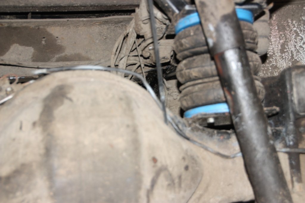

Luftbälge der Hinterradaufhängung beeinflussen das Handling sowohl im Gelände als auch auf Asphalt erheblich.
Mit dem Ergebnis nach den Testfahrten bin ich zufrieden.
Grusse
N
Grusse
N

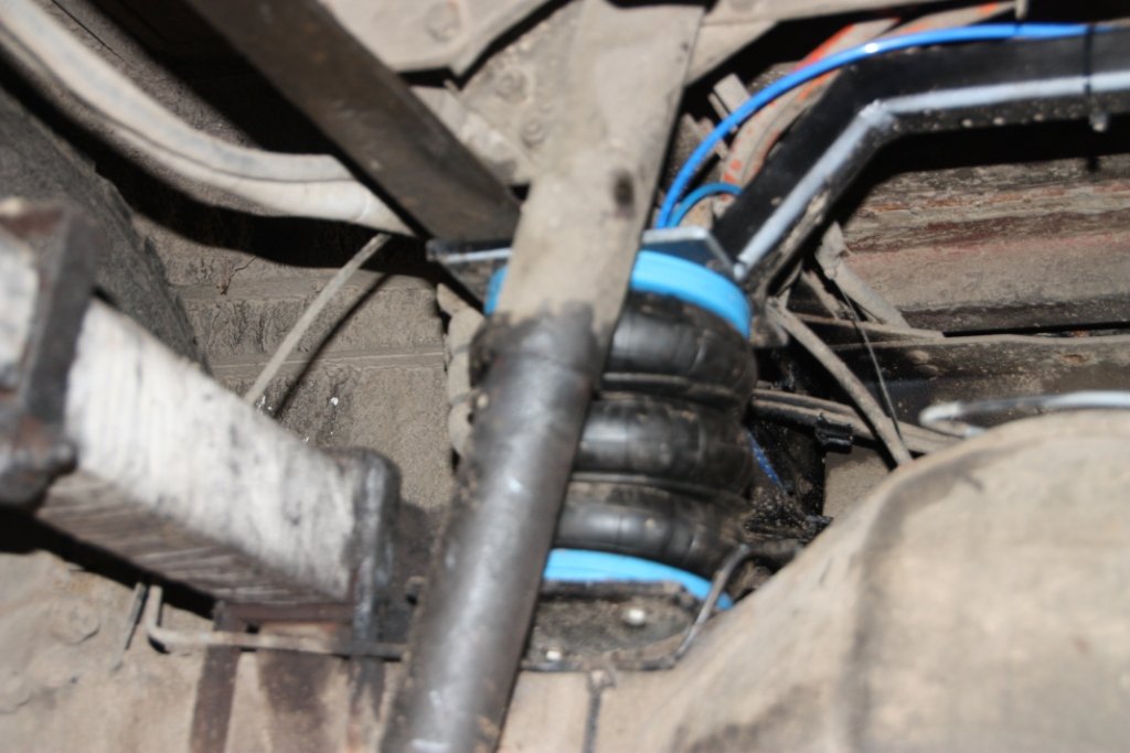

Hi Andy
Sehr einfach
Muss kaufen
Kissen, Stecker, Messgeräte, Ventile und Drähte
Da ich kein Vertrauen in meine Fähigkeiten als Schweißer habe, wurde das, was geschweißt werden musste, von meinem Kollegen erledigt. Alles in allem etwa zwei Stunden Arbeit.

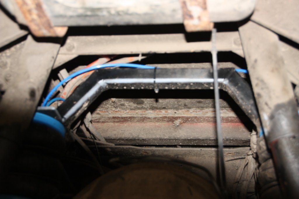

Die meiste Zeit nahm die Planung und Ausführung des oberen Verbindungsträgers in Anspruch. Hier habe ich einen anderen Kollegen eingesetzt, der solche Dinge professionell entwirft und herstellt.
Es dauert etwa 4 Stunden, bis alles wieder zusammengebaut ist.

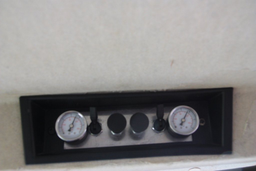

Max 8 atm, denn das gibt der Kompressor des Fahrzeugs.
Im Gelände auf Trials (6-8), ebenso auf Asphalt.
Die Bedienelemente sind an Ihren Fingerspitzen und können nach Bedarf angepasst werden.
Die Gesamtsteigung beträgt 4 cm.
Jedes Kissen hat seine eigene Steuerung (zwei auf einem können dazu führen, dass Luft von der stärker belasteten zur weniger belasteten Seite "überläuft".
Salsa ist nicht mehr der Lieblingstanz meines 9016
N
Sehr einfach
Muss kaufen

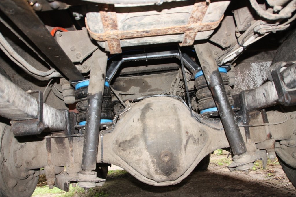

Re: Luftbälge der Hinterradaufhängung iveco 90-16
wäre die Steuerung mit einem Luftfederventil und eine Luftleitung von15-18 mm als Ausgleich rechts-links nicht eleganter ?So bleibt der Aufbau in Waage und die Luftbläge sind gleichmäßiger belastet.
Gruß Ralf
Gruß Ralf
Ich glaube, das passt nicht, in Kurven ist aussen die Last größer, dann drückt die Luft nach innen und das Fshrzeug kippt nach aussen.
Servus
Eine Verbindung zwischen den beiden Federbälge kann man einfach mit 2 T-Stücke und einem kleinen Pneumatik Kugelhahn im Bereich des Bedienelemtes erreichen.
Mit kleinen Leitungen geht das etwas besser, da der Effekt (von Lura beschrieben) nicht so schnell eintritt! Das ganze ist aber nur sinnvoll im Offroad Bereich und dient der besseren Verschränkung der letzten cm! Auf der Straße sollten die 2 Kreise getrennt bleiben!
Gruß Micha
Gruß Micha
Ein Ding zwei Funktionen
- Buclarisa
- Forumsgeist
- Beiträge: 5066
Es gibt derartige Systeme MAD, Goldschmidt für die Womo Transporter Kastenwagen in der 3,5t - 5,5t Klasse mit Zulassung in D. Die Leitungen sind 6x4 mm und mit Seitensteuerung oder T-Stück für achsweise Steuerung zu bekommen. Soll heißen ist der Querschnitt klein genug haben Kurven keinen nennenswerten Einfluss.

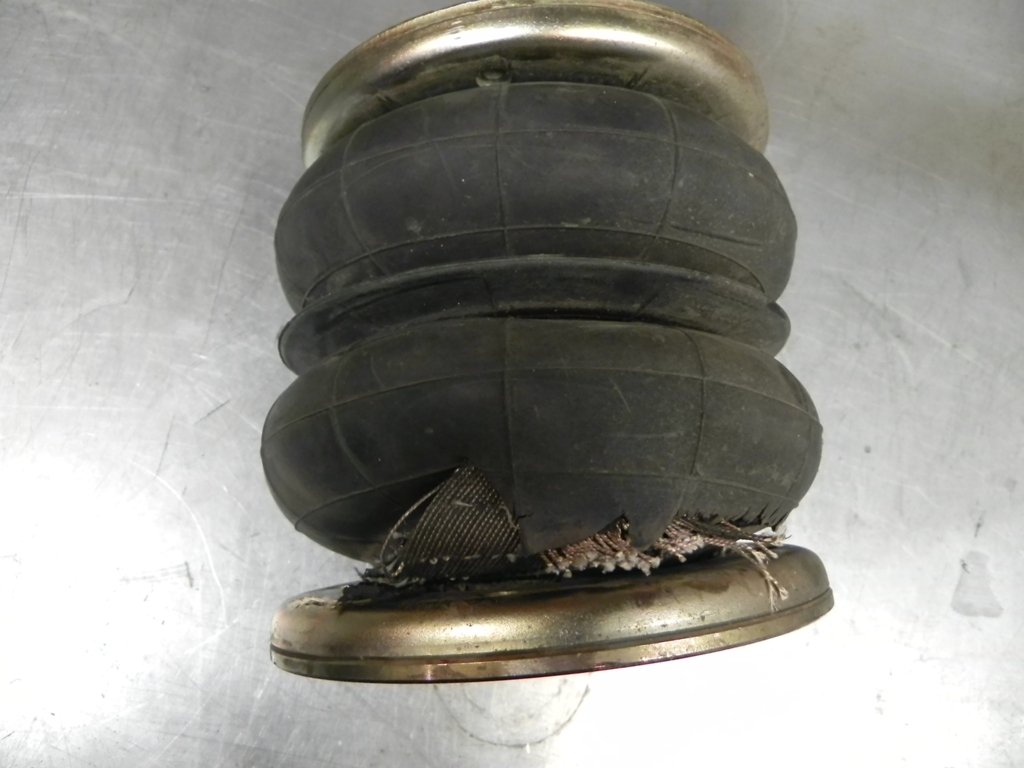

Was die Kugelbälge gegenüber den Rollbälgen nicht mögen sind kleinste Steinchen auf den Flanschplatten.
..... der Klassiker .....
