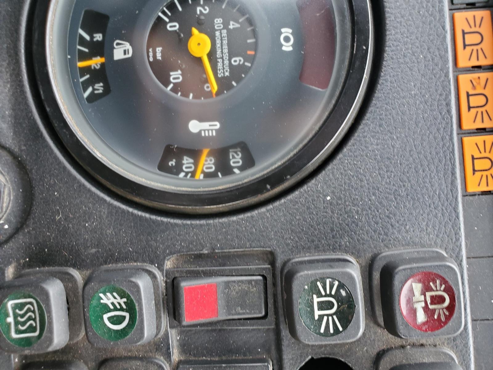

hab zwar schon paar Mal im Feierabentread berichtet, aber es scheint the never ending story :wack:
Kurz zur Historie:
Im November von Berlin nach München stieg die Temperatur auf 90°C.
In München dann teilweise auf 100°C einmal kurz bis zum Anschlag 120°C.
Daraufhin habe ich in der Niederlassung die Thermostate tauschen lassen und es war wieder gut.
Auf ein paar Fahrten war es dann immer knapp unter 90°C.
Vom Grünkohlessen zurück sogar wieder kurzzeitig auf 100°C ohne große Last.
Also Thermostate geprüft, gehen im Kochtopf brav bei 83°C auf.
Wasserpumpe gecheckt -> i.O.
Thermostate mit Pfeil nach oben eingebaut.
System 5x mit Liquy Moly gespült.
Kam schon braune Brühe raus.
Kühler ausgebaut und mit Zitronensäure gespült.
Da kamen schon ein paar Brocken vom braunen Dreck raus.
Dann das ganze System noch 5x mit Wasser gespült.
Wochenende nach Tangermünde gefahren.
Hintour 87°C und zum Schluss dann bei 83°C - so wie es ein soll!
Sonntag zurück Landstraße 90°C und Autobahn unter Last 95°C.
Kühler ist unten kalt.
Heute Wasser abgelassen, war sauber.
Neue Thermostate bei Daimler gekauft - Fabrikat BTT A0052032675.
Eingebaut, nur mit Wasser gefüllt - Landstaße 95°C.
Dann hab ich mir für die Thermostate Dummys gedreht, damit der Dichtring richtig sitzt und in der Mitte 30er Bohrung.
Aus dem kleinen Röhrchen am Einfüllstutzen kommt ein Wasserstrahl raus - Wapu pumpt.
Auf Landstraße im 7. Gang Berg hoch - volle Drehzahl - max. 50°C.
Kühler ist unten auch überall schön warm - 50°C.
Am Auspuff keine weiße Fahne, Kopfdichtungen sind meiner Meinung i.O.
Kann es ein, dass die Charge bei den Daimler Thermostaten eine Macke hat?
Werden ja wohl nicht mehr so oft verkauft.
Oder gibt es noch eine andere Ursache?
Gruß Arno

#5 Beitrag von Hugo2 » 2023-03-21 8:57:52
Danke für den Hinweis - ein zusätzliches Massekabel ist schnell gemacht.
Bei der Fehleranalyse hab ich das Fahrerhaus gekippt und den Motor warm laufen lassen.
Anzeige 95°C.
Der kleine Schlauch zum Ausgleichsbehälter war sehr heiß, der große vom Thermostat
zum Kühler nur handwarm. Der Kühler nur oben warm, in der Mitte Umbebungstemperatur und unten kalt.
Gestern ohne Thermostate konstant die 50°C angezeigt, der Kühler gleichmäßig warm.
Hatte mir auch ein Infrarotthermometer gekauft - aus der Bucht für kleines Geld - völlig unbrauchbar.
Nudeltopf aus 10 cm gemessen 102°C bei 50cm Entfernung 52°C.
Das Ding war noch viel ungenauer als meine Anzeige :wack:
Fahre gleich mal zu Daimler und sprech mit dem Werkstattmeister, mal sehen, was sein Erfahrungsschatz hergibt.
Mein Bauchgefühl sagt, da ist kein richtiger Durchgang bei den Thermostaten......
Da fällt mir gerade ein, durch das Spülen mit Liquy Moly und danach ca. 10x mit klarem Wasser war gestern beim Ablassen
auf dem Kühlwasser weisser Schaum, vielleicht entsteht der auch bei den Thermostaten :eek:
Es bleibt spannend.
Gruß Arno

#11 Beitrag von Hugo2 » 2023-03-21 15:30:29
ist das Forum rattenscharf - vor 12 Stunden eine Frage gestellt und schon ist alles repariert :totlach:
Bin jetzt sicher, final war es das Massekabel an der Anzeige.
Da quält man sich 4 Monate, hat ein schlechtes Gewissen, den Motor zu überhitzen usw.
Heute zum Daimler gefahren, der Meister sagte, wenn der Kühler frei ist und die Thermostate neu,
kann es nur die Anzeige oder die Wasserpumpe sein.
Er gab noch den Tipp, wenn die Wapu ausgebaut ist, mit der Reißnadel einen Ritz über
Flügelrad und Welle zu ziehen, dann kann man prüfen, ob das Flügelrad im warmen Zustand fest ist.
Jedenfalls Masseleitung an Temperaturanzeige, Thermostate rein und Probefahrt.
Der braucht jetzt ca. 10 km bis 80°C (vorher 5 km).
Bleibt auch bei max. 80°C.
Kühler oben warm, in der Mitte handwarm unten kalt, da wurden vorher 95°C angezeigt.
Einfach Klasse - da wäre ich nie drauf gekommen, da für mich die Anzeige eigentlich plausibel war.
Der große Vorteil der Aktion, der Kühlkreislauf ist blitzblank. :blush:
Danke + Gruß
Arno

Die Temperaturanzeiger arbeitet als Spannungsteiler. Der variable Widerstand ist der Fühler und im Instrument sitzt der feste Widerstand. Dieser Festwiderstand hat zwei mögliche Fehlerquelen, nähmlich die Massezuleitung zum Instrument uoder im Anzeigeinstrument selber. Ggf muss man innen den Widerstand neu nachlöten.
Der Hinweis ist aber nicht wirklich neu, die alten Kfz-Elektriker wussten das noch, die modernen Mechatroniker kreisen die Ursachen durch austauschen probehalber alles was in Frage kommt aus.
MartinK hat geschrieben:
2023-03-21 17:46:44
meine Vorliebe für Kapillar-Fernthermometer. Die gehen ohne Fremdenergie und ohne Massefehler,
ein gekicktes Kapillarröhrchen bedeutet aber das endgültige Aus. Und mal eben zum Kalibrieren rausfummeln, ist nicht immer trivial bzw hat durch ungeschicktes Vorgehen schon häufig den Tod verursacht.
Da ist das Prüfen mit einem Poti deutlich einfacher und billiger, sofern man ein Messgert richtig zu lesen weiß. Die Anzeige selbst aus dem Kombiinstrument rauspopeln ist ja die gleiche Arbeit, nachlöten kann man selber, aber die Kapillare füllen ist im Homeoffice nicht möglich.
