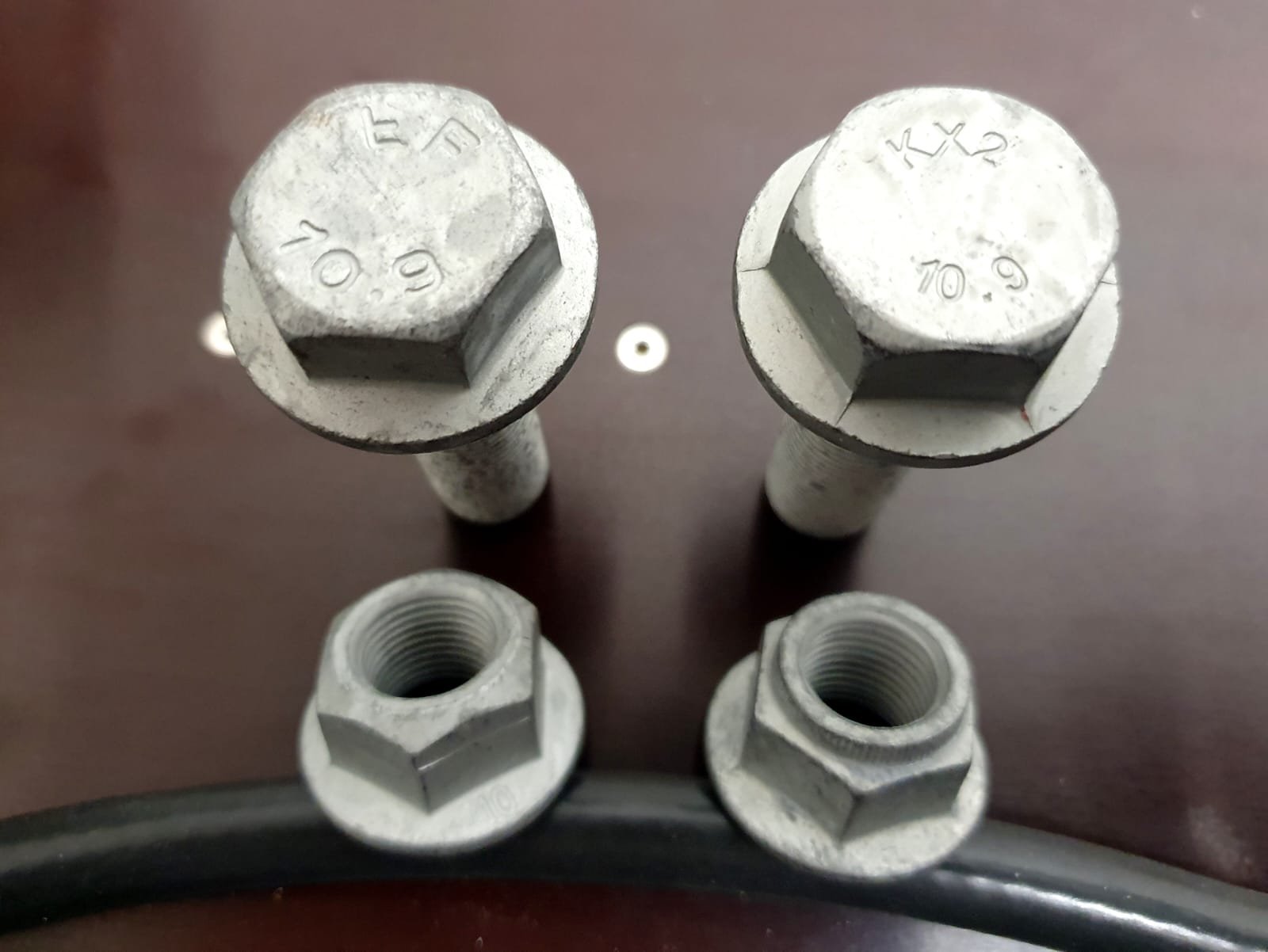

Der Vollständigkeit halber löse ich mal auf...
Neugierig wie ich bin hab ich beim Daimler über den Teiletresen eine Original MBN10105 samt zugehöriger Mutter gekauft.
Links die MBN10105 von schraubenexpert.de und rechts die Original Mercedes Schraube.
Die sehen beide wertig aus, auf beiden steht nix von MBN10105 und das Original war noch ein paar cent billiger.
Die MBN10105 typische, leicht konkave Flanschunterseite ist beim Original noch weniger ausgeprägt, eigentlich gar nicht vorhanden... :eek:

Jetzt könntest du noch testen (lassen), ob die Schrauben, die nicht von MB sind, wirklich 10.9 sind, oder eher aus Chinesium...

MB ist kein Schraubenhersteller.
Schrauben sind ein einfaches Zulieferbauteil.
KX ist das Prägezeichen der Firma Kamax.

Das ist glaub ich jedem klar und doch hätte ich gedacht, das MB diese Schrauben mit seiner speziellen Flanschform und auch deutlich geringen Anzugswerten irgendwie kennzeichnet. Dem ist offensichtlich nicht so.

Wusste ich nicht, wieder was gelernt. :)
