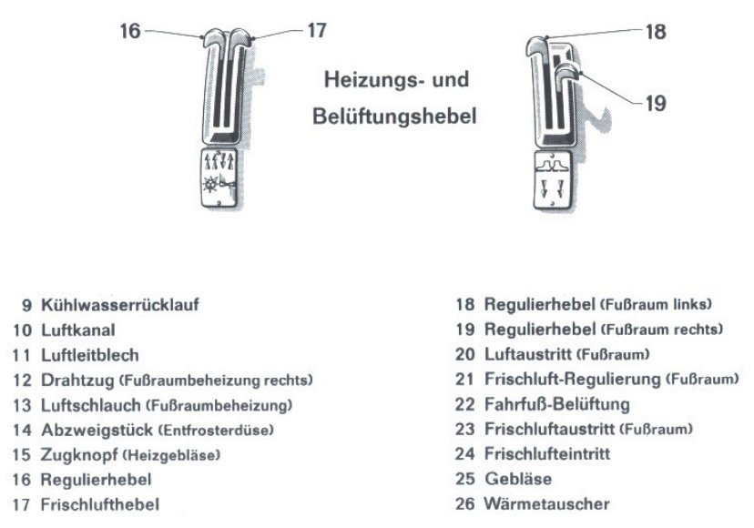

Ich habe noch einmal eine Verständnisfrage zur Funktion der Bowdenzüge:
Von links nach rechts:
1. Regulierung Wasserdurchfluss Wärmetauscher
2. Regulierung Luftzufuhr Gesamt (Klappe vor dem Wärmetauscher)
3./4. Regulierung Luftzufuhr Fußraum links/rechts
Die Fensterdüsen haben keine eigene Luftregulierung, die Luftmenge hängt hier davon ab, wieviel Luft in den Fußraum geleitet wird.
Ist das so richtig?
Daniel
Mercedes-Benz LA 1113 B
WDB35810215247354
Beiträge: 18747
Re: Kurzhauber: Heizung Fahrerhaus
#7 Beitrag von Pirx » 2023-01-20 20:54:59
Damit es auch die bedauernswerten Nicht-Kurzhauber-Fahrer verstehen, es geht um diese Hebel:
Daniel, ich denke, Deine Beschreibung der Funktion der Hebel ist fast richtig.
Ich meine aber, daß die beiden rechten Hebel die Verteilung der Warmluft zwischen Windschutzscheibe und Fußraum steuern:
Der Abzweig zu den Scheibendüsen ist immer offen, aber der (im selben Strang weiter entfernte) Auslaß zum Fußraum kann geöffnet oder geschlossen werden.
Bei geschlossener Fußraumklappe kommt natürlich mehr Luft zur Scheibe.

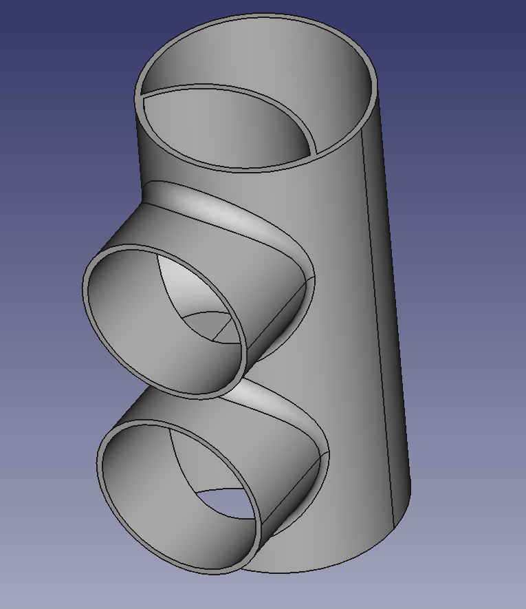

Zwischenstand:
Ich habe nun eine 16cm lange Abzweigung konstruiert, die als Zwischenstück in das linke PAP-Rohr eingesetzt werden soll. Um das Rohr der Biegung folgen zu lassen reichen meine FreeCAD-Kenntnisse leider nicht aus, vielleicht bekomme ich das aber noch hin. Hier wird die Luft entnommen und angewärmt wieder zurückgeführt. Drucken werde ich das Teil in ABS, das sollte die Temperaturen problemlos aushalten.
Effektiver wäre es vermutlich ein Loch in den Lüftungskasten vor den Wärmetauscher zu bohren und dort die Luft abzunahmen, aber die aktuelle Lösung hat den Charme, dass man es spurlos zurückbauen kann, wenn es nicht den gewünschten Effekt bringt.
Die Heizung soll an die Halterung auf dem Lüftungskanal geschraubt werden, dazu werde ich wahrscheinlich zwei Aluleisten aus dem Baumarkt zu einem Quadrat biegen.
