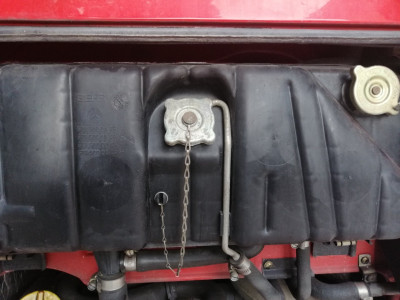

Ist das der Kühlmittelbehälter auf dem Bild Also Wasser und Frostschutz? Warum ist der rechte Verschluss verplombt? WIE kontrolliere ich ob da was fehlt!? Ich habe einen Feuchtemesser angesetzt und scheint ca 1/2 bis 1/3 gefüllt zu sein. Anfänger hält, danke schon mal für die Erläuterung. Grüße und guten Rutsch

Re: 1120AF Anfänger Was ist das und WAS REIN
Hallo Kay,
das Rätsel hast du schon selbst gelöst. Außerdem steht es drauf.
Gruß Jens

Oder die Betriebsanleitung lesen ...

OK DANKE, war mit halt unsicher! WIE MESSE ICH DENN DEN STAND, wie voll muss der sein? Irgendeinen Tipp bzgl. Mixtur?

Der Verschluss in der Mitte ist zum Füllen und Pegel kontrollieren. Der Deckel rechts oben ist federbelastet und funktioniert als Überdruckventil. Wenn der Motor warm wird, dann steigt der Druck im Kühlsystem. Das verhindert das Kochen der Kühlflüssigkeit. Wird der Motor zu heiß, dann steigt der Druck noch mehr und der obere Deckel öffnet und bläst Dampf ab. Damit der Kühler nicht platzt und als letzte Meldung, hier stimmt was nicht.
Füllstand ist einen Fingerbreit unter dem Stutzen in der Mitte. Aber nur bei kaltem Motor öffnen und prüfen! Aber das ist ja beim PKW auch so..........

Beim meinem 1222 muss als Pegelkontrolle das Kühlwasser im kalten Zustand im Stuzten sichbar sein.

Auch gerne nur Kühlmittel verwenden, kein Wasser da reinfüllen. Das soll übrigens alle 2 Jahre getauscht werden

Ich meine ein Readymix, die gibt es ja beim
oder im gutsortierten Fachhandel.

Und aufpassen, was schon drin ist. Es gibt unterschiedliche Zusätze und nicht alle können untereinander gemischt werden.

Habs regeriert welcher Zusatz (G48) da rein kommt aus den Freigabe blättern von MB. Geb mir Mühe zukünftig selbst zu suchen bevor ich die Mitglieder mit solchen Fragen belästige.
