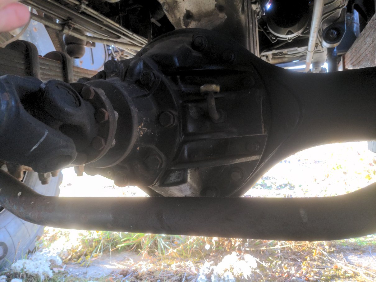

Nee, Magirus-Achsen haben hinten keinen Deckel, sondern einen komplett geschlossenen Achskörper und das Differential geht in Richtung Kardanwelle raus. Finde ich konstruktiv eine überlegene Technik, hat sich aber nicht durchgesetzt.
Guckstu (Vorderachse):

#6 Beitrag von burkhard » 2022-12-18 18:02:19
Hat denn das Planetengetriebe einen Deckel? Ober gibt es davon für dein Fahrzeug sowie immer nur ein einziges Übersetzungsverhältnis?
