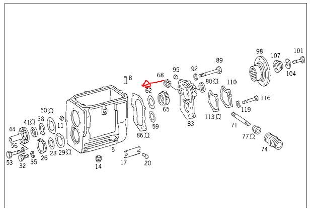

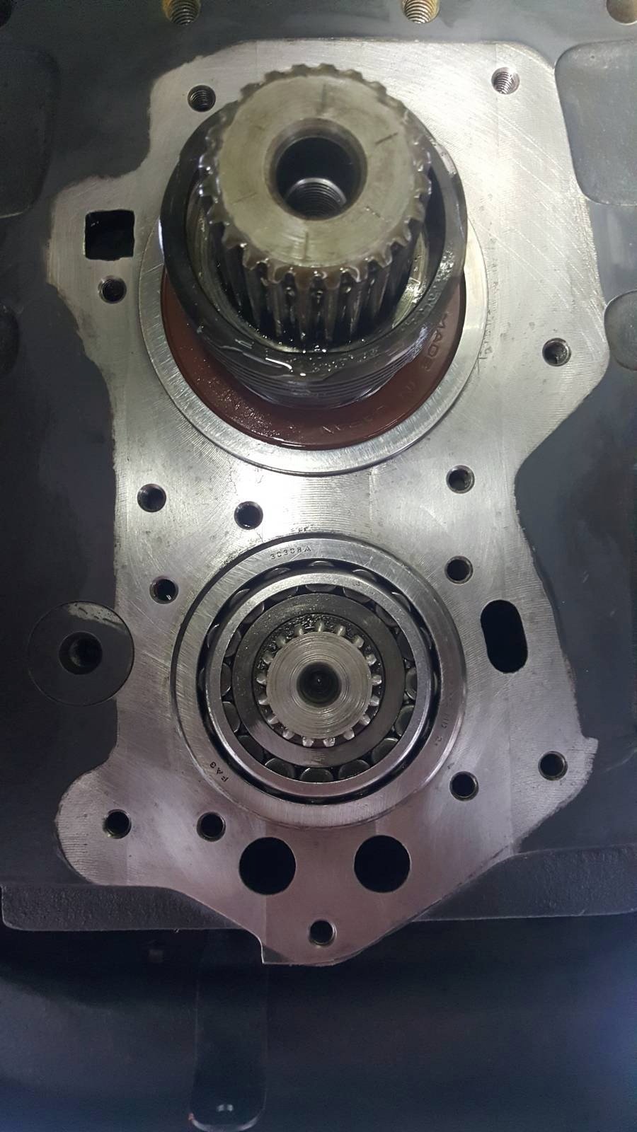

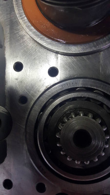

Wollte heute kurz mein Getriebe ausgangsseitig abdichten, also die Flachdichtung erneuern, und was seh ich, einen Haarriss im Gehäuse zwischen den Lagersitzen. Nun die Frage was tun?
Ignorieren? Wie lange wird das noch halten ?
Reparieren? Aba wie?
Tauschen ? evtl gegen ein größeres?
Danke für die Mithilfe

ein abgebrochenen Befestigungspunkt oder Ähnliches kann man sicher schweißen oder Hartlöten, aber hier sehe ich keine Möglichkeit. Der Riss ist auf der Abtriebsseite? Dann ist der Bereich zwischen den beiden Lagern der im Betrieb am höchsten belastete Punkt des Gehäuses. Eventuell ist der Riss sogar das Resultat eines anderen Fehlers oder eines “Gewalteteignis”.
Ich würde jetzt den Deckel wieder einrichten und dann die Augen nach einem Günstigen Ersatzteil aufhalten.
Du bestätigst mir gerade was ich schon vermutet habe, bin mir war keines Fahrfehlers bewusst, jedoch ist das G3/60 schon am OM441 eher unterdimensioniert, EVTL. kommt der Schaden sogar von unserer Wüstenfahrt in Tunesien.
Daher bin ich gerade eher am überlegen auf ein 95er aufzurüsten.
