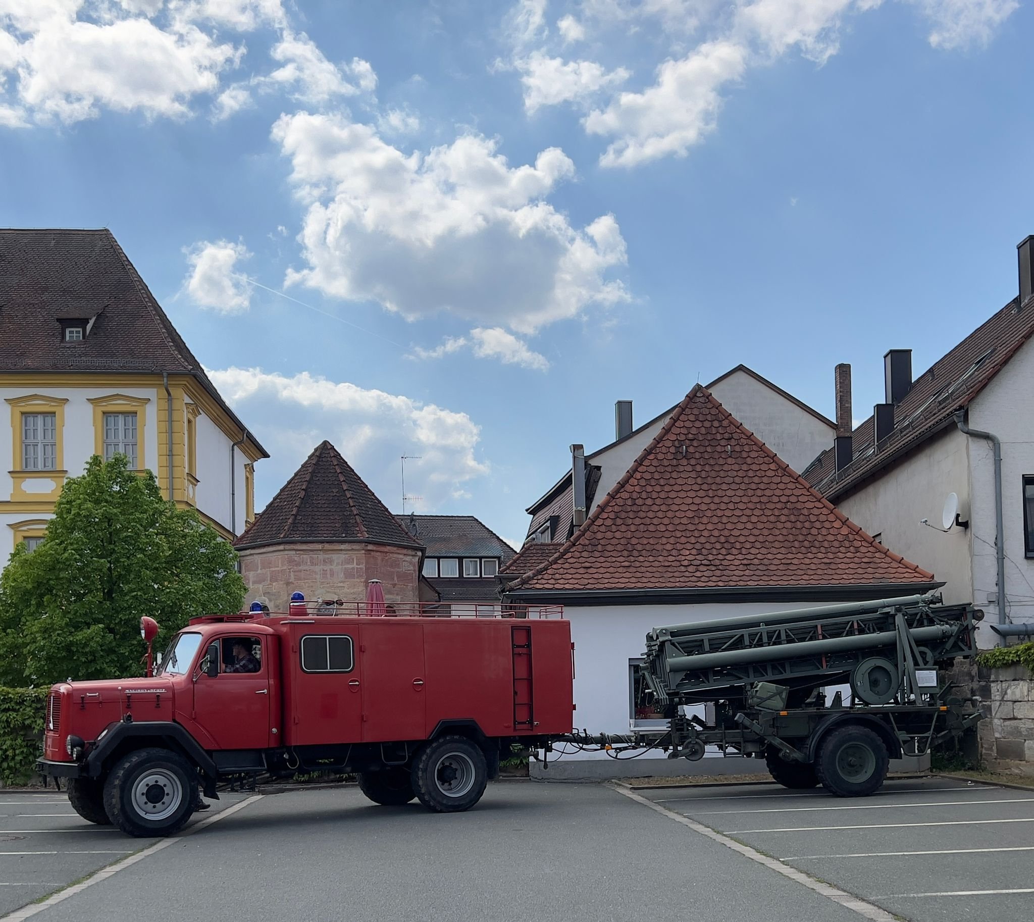

Hallo Leute!
Fakten:
Magirus Mercur 125, "Schlechtwegekupplung für Fahrzeuge mit Spezialaufbau", also die FW-Übliche Gelenk-AHK mit Max. Stützlast 50kg. Lochbild 83x56
Problem: 1-Achs-Anhänger der die 50kg nicht nur geringfügig knackt.
Was gibts denn da für passende alternativ-AHK die mehr ab können? (Auch ohne der Gelenk-Funktion?) Hat da jemand nen Tip was man da alternativ verbauen könnte?
WEYN
PS: Der Anhänger könnte auch noch NATO-Öse....

m.W. hat die fixe Rockinger (Typ 243xxxx) 250kg Stützlast.
Gruß Claus

Hallo WEYN!
Eigentlich müßtest Du ja nur die Kataloge der AHK-Hersteller durchsehen. Das sind nicht gerade viele Hersteller und das Angebot in 83x56 ist übersichtlich.
Aber trotzdem ein paar Anregungen (die Liste ist schon etwas älter, keine Ahnung ob es alle aufgezählten Kupplungen noch gibt):
Ringfeder 2020, Stützlast 350 kg, Fangmaul nicht drehbar
Orlandi GA38, Stützlast 350 kg, m.M. nach baugleich mit Ringfeder 2020
Rockinger 227, Stützlast 1250 kg, kann sowohl 40er Ösen wie auch NATO-Ösen aufnehmen
Rockinger 240, Stützlast 250 kg
Rockinger 243, Stützlast 250 kg
Rockinger 253, Stützlast 250 kg
Rockinger 256, Stützlast 500 kg
Rockinger 86 (G110), Stützlast 500 kg
Ringfeder RUwg K1D, Stützlast 400 kg, NATO-Hakenkupplung

Hey vielen Dank Pirx!
Warum auch immer hat mein Hirn Rockinger ausen vor gelassen. Ich war kräftig bei Ringfeder usw. auf der Suche.
Tja manchmal sitzt das Problem auch vor dem PC.
Ich werde mich mit der Liste bewaffnet mal vor (oder genau genommen hinter) das Auto setzen und mal kräftig messen.
Ist nicht so besonders viel Platz über der Kupplung.
(Deshalb wohl auch aktuell die Version mit "Technik" unten. Und wohl weil es FW-Standart ist)
Wie Du schon vermutest, gibt es wohl nicht mehr alles aus der Liste.
WEYN

Die eine oder andere Kupplung aus der Liste gibt es auch in der Ausführung "Handhebel nach unten" statt der Standard-Ausführung "Handhebel nach oben".
