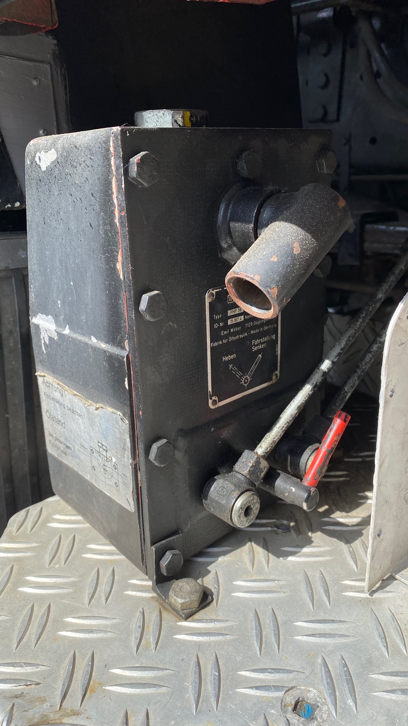

Hallo Zusammen und einen Guten Abend in die Runde,
heute mal wieder die Hütte gekippt, weil ich vor dem Urlaub (Slowenien) noch was kontrollieren wollte.
Als der Zylinder quasi komplett ausgefahren war, beim letzen Hub, ging es plötzlich wieder abwärts.
Kein Ölverlust an Zylinder oder Pumpe. Hab dann die Hütte wieder ordentlich abgelassen - Pumpventil aus "senken".
Dabei meine ich deutlicher als sonst das Öl strömen gehört zu haben. Erneuter Versuch scheiterte von Anfang an.
Man kann zwar ein paar cm machen, aber schon bald geht es gar nicht mehr aufwärts.

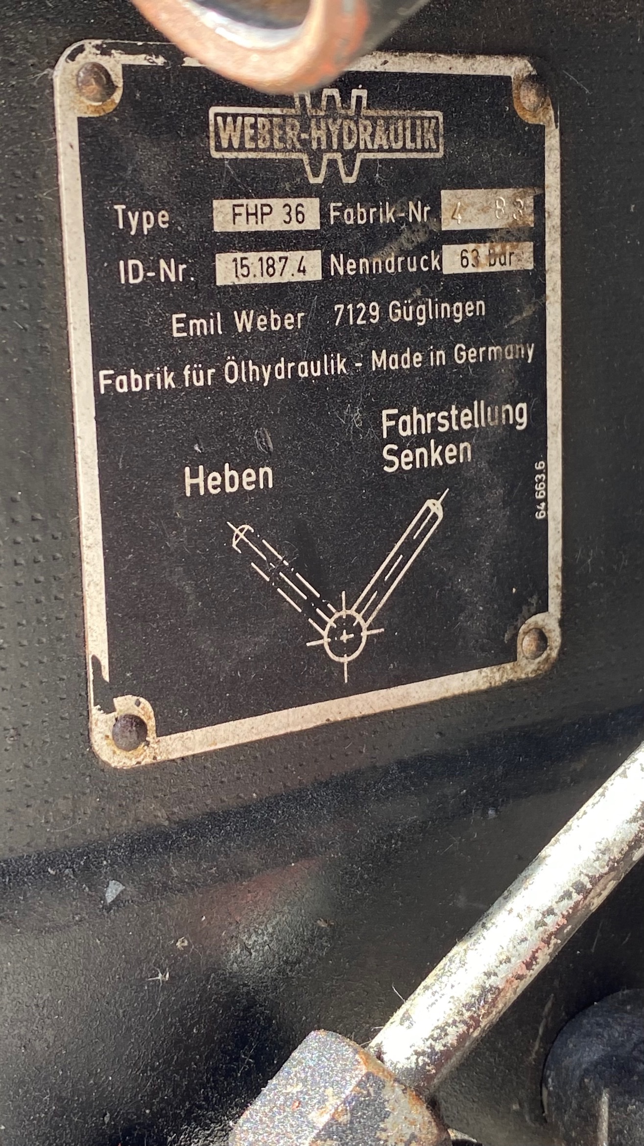

Ich vermute, dass irgendetwas in der Pumpe - WEBER FHP 36 - gebrochen ist. Kennt die wer von innen?
Gehe nicht davon aus, dass dem Zylinder was fehlt.
Für Erfahrungen und Tipps zur Reperatur wäre ich dankbar.

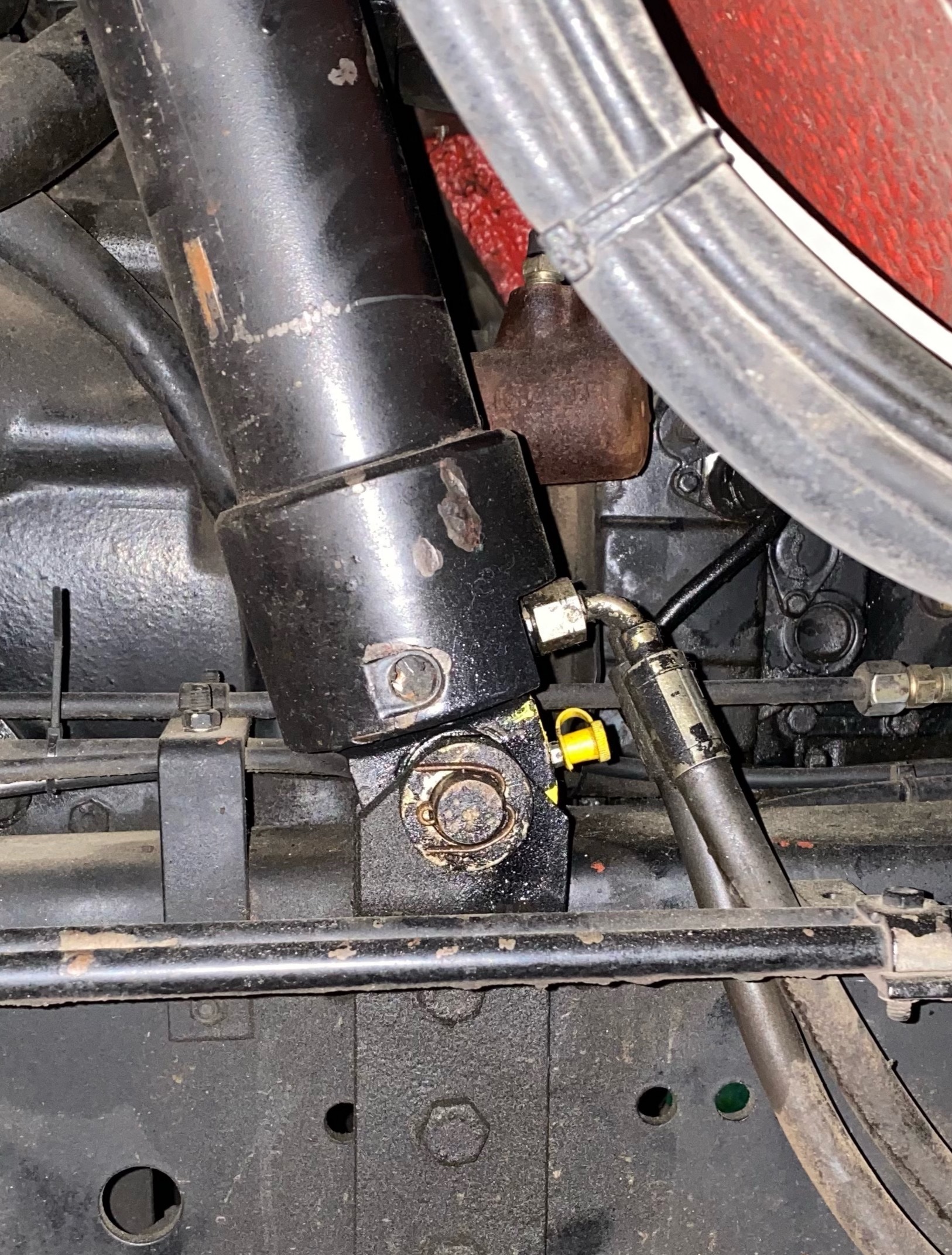

Der Zylinder scheint auch geschraubt zu sein. Der Gelbe Stopfen deckt den Schmiernippel ab. Die beiden Anschlüsse liegen parallel am Fuß.

was ich auf jedenfalls machen würde: Pumpe öffnen und nach Dreck suchen, welcher in den Pumpensumpf gespült sein könnte. der würde weitere Rückschlüsse zulassen. und auf alle Fälle, nach Reparatur (wo auch immer was defekt ist) das Öl wechseln und alles peinlich genau reinigen. ich gehe nicht davon aus, dass so eine Handpumpe einen Saug oder Rücklauffilter hat...

Heute getestet, ob man durch schnelles Pumpen die Hütte zumindest soweit anheben kann, dass abgestützt eine leichteres Ausbauen des Zylinders möglich wäre.
Siehe da, es funktioniert wie vorher. Die Hütte bleibt stehen, wenn man nicht mehr weiter pumpt. Auch hört man kein Öl rauschen, was zuvor der Fall war.
Werde es in ein paar Tagen noch einmal testen. Nicht, dass das irgendwie ne Eintagsfliege wird.
Meine Vermutung ist, dass ich eine Art "Überlastschutz" ausgelöst hatte, als der Zylinder ja quasi komplett ausgefahren war, ich aber noch ein letztes "Hübchen" in der Pumpe vollzogen hatte.
Nur, dass dieses Ventil dann eben nicht gleich wieder zugegangen ist. Mit dem ganzen Gefahre und Gewackle im Urlaub hat sich dann vielleicht wieder was gesetzt und gut ist.
Theorie, aber ich glaub mal dran, bis es sich irgendwie widerlegt.
Ist jemand schon mal so eine Funktion untergekommen?
Gruß in die Runde und angenehme Restpfingsten.
Thorsten
ich halte ja eigentlich nichts von spontaner Selbstheilung. Aber im Falle meiner Doka Kipphydraulik scheint genau das passiert zu sein.
Thorsten

Normalerweise wird gen Ende des Hochpumpens auch ein Kontakt ausgelöst der eine Hupe betätigt - damit genau das nicht passieren kann (anderer Effekt: ich glaube Ulf hat dann die Hütte nicht mehr ohne weiteres runter bekommen - auch ein prickelnder Effekt
Such mal ob da irgendwo sowas ist - bei unserem ist das eine extra zusätzliche Hupe, irgendwo vorne im Motorrad / Kühlergrill die Ecke
Der Kontakt selber ist recht auffällig, müsstest du finden (wenn hochgepumpt)
Re: 130D9 Weber Pumpe für Doka Hubzyl. defekt?
Die Hupe bzw. den Kontakt hat unserer auch.
Allerdings kommt die Fahne, welche den Kontakt im voll gekippten Zustand berühren soll, nicht ganz ran.
Für meinen Fall dürfte zusammengefasst, das Problem aber vor der Pumpe gestanden haben. Oben ist eben oben.
Thorsten
Thorsten
