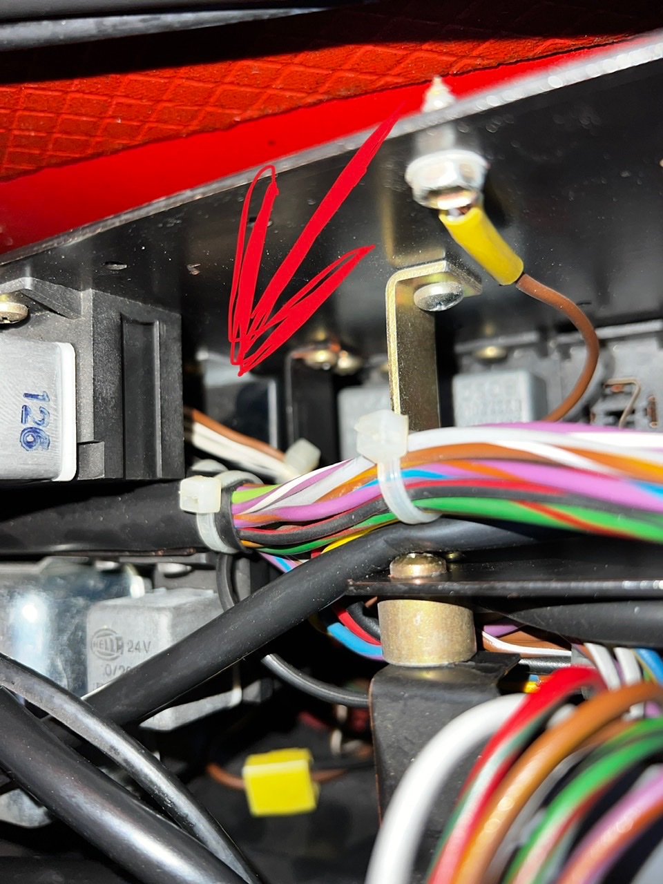

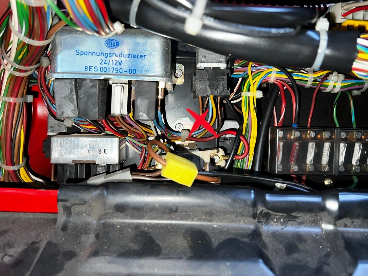

Bin ja ein lieber Mensch - hab’s mal gesucht und gefunden 😂
Es ist HINTER dem Kreuz (ja das sind noch Relais). Beifahrer Fußraum hinter der Klappe.
Von oben bei ausgebautem Handschuhfach
Im Fußraum hinter der Klappe

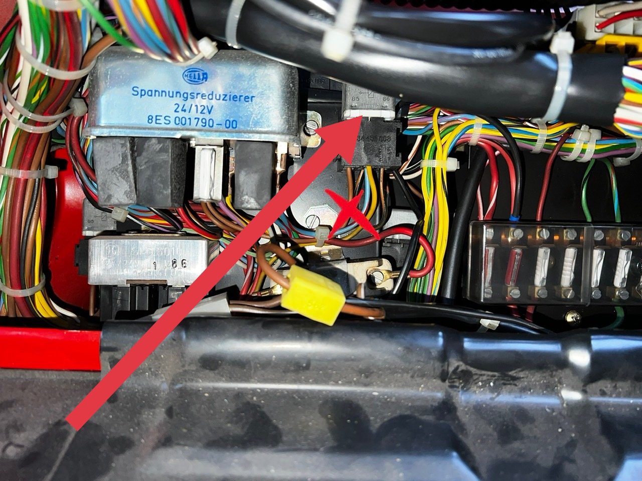

Hey,
darf ich auch fix was zwischenfragen:
Was für ein Relais ist dieses dort?
(ich missbrauche mal dein Bild :wub: )
Bernhard (der auch gerade ins offene Handschuhfach schaut)

Vielen lieben Dank.
Ich glaube, ich habe das richtige gefunden. Aber wenn ich das richtig interpretiere, ist dieses Relais vermutlich irgendwas im Zusammenhangmit der 12V-Anlage und mit der Anhängersteckdose und dann bräuchte ich es vielleicht gar nicht. Zumindest funktioniert alles andere was ich benötige.
Die Elektrik im Armaturenbrett ist grausam. Jeder Eingriff ist mit Schnittwunden von Hand bis Ellenbogen verbunden.
Wenn man denn überhaupt dran kommt. :wack:

Anhand der Kabelfarben (wenn keiner gebastelt hat) kann man das Recht eindeutige zuordnen. Müsstest halt mal sagen welche Kabel da rein gehen.
