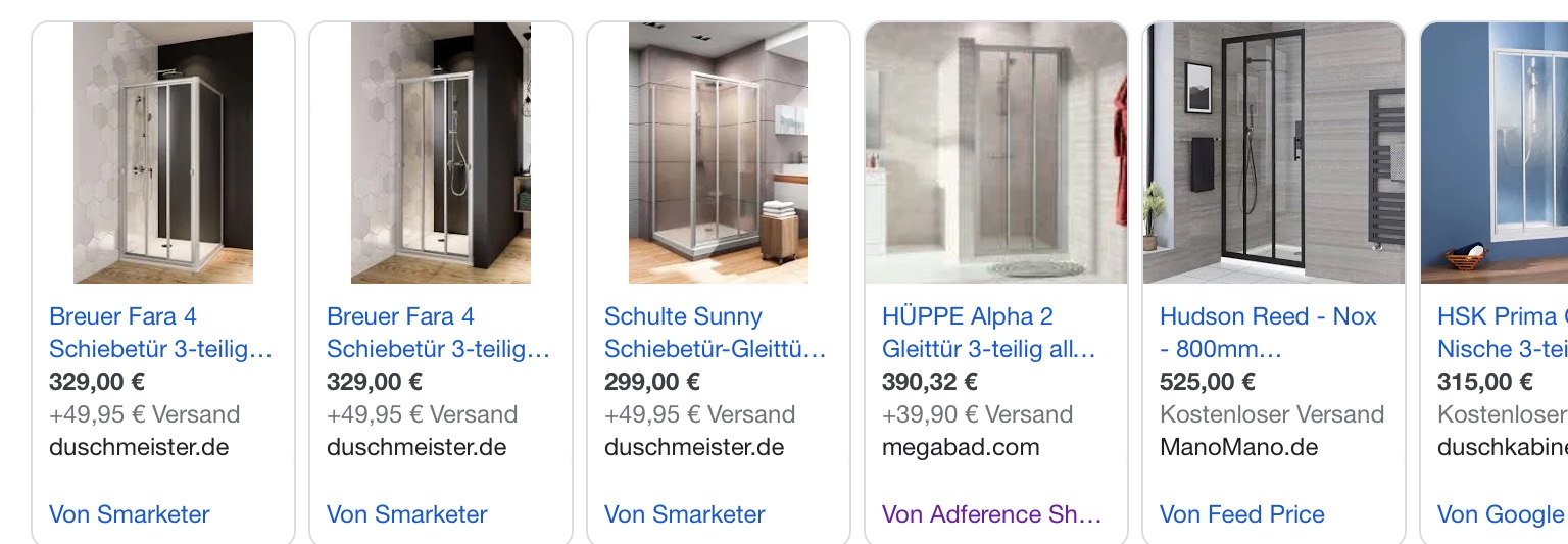

#7 Beitrag von Blitz » 2022-05-20 6:52:51
Hallo Peter,
warum nicht die Tür einer fertigen Dusche verwenden?
Die gibt es doch durchaus als Dreierschiebetür mit Rahmen.
Henning

Blitz hat geschrieben: ↑
2022-05-20 6:52:51
Servus Henning, wir bekommen ja ein Schmutzschleuse und die Schiebetüren sollten den "trockenen" Bereich (Waschbecken und TTT) vom Duschbereich abtrennen. Ich kenne fertige Dreierschiebetüren nur mit relativ hohen Bodenschienen und die sind somit ungeeignet. Wenn du welche kennst, die nur <20mm hoch sind, dann her damit. Und in der Länge kürzbar (auf 850mm) müssten sie auch sein. ;)

#10 Beitrag von Blitz » 2022-05-26 7:47:38
Hallo Peter,
warum musst Du die fertigen Bodenschienen einer (fertigen) Dusche verwenden??
Ein Alu U Profil (oder Edelstahl) als Bodenprofil - mit dem Maß, das ich will - und da stelle ich die fertige Duschtür rein.
Wenn es sein muss (zur Abdichtung) kann ich innen eine Leiste zum hochklappen machen - die ansonsten in der Dusche liegt - und mit einem Magneten beim duschen hoch gehalten wird.
Henning
