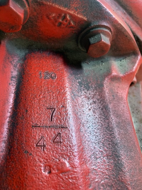

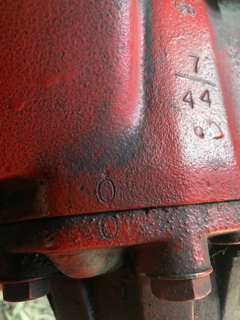

Nun habe ich die Achsen mal ordentlich geputzt und da kam zumindest an der Vorderachse auch endlich mal eine Nummer zum Vorschein.
Dazu steht an der Antriebswelle:
VTG ist 1:1,032 und 1:1,783
Kann mir vielleicht jemand sagen, was ich hier für Übersetzungen habe und was der ab Werk für eine Endgeschwindigkeit haben müsste?
Auch wäre super wenn jemand ableiten könnte, was ich da für Achsen drunter habe? Bezeichnung mit Kn? Denn die WHB unterscheiden die Achsen ja nach Kn.

Moin, die Achse ist 1:44/7, also 1:6,28 übersetzt. Das ist eine langsame Achse. Wie viel läuft der Magirus? Was hat er für einen Motor? daraus kann man schließen, ob da schon etwas geändert wurde.
