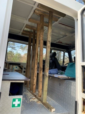

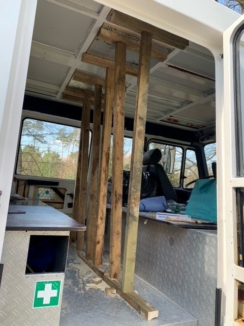

Hallo in die illustre Runde. Wir wollen bei unserem Frido nun verstärkt am Fahrerhaus arbeiten, um dieses wohnlich zu machen. Frido ist ein MB 1224AF mit Metz Feuerwehraufbau. Sprich er hat ein Mannschaftsfahrerhaus. Dort wollen wir im hinteren Bereich unseren Wohnbereich erschaffen. Um es gemütlich zu haben ist eine Heizung nicht unwichtig. Es soll eine 2kW Diesel Luftheizung werden. Eine ältere Airtronic D2 mit 24V haben wir liegen. Für uns ist es das erste Mal, dass wir eine Heizung verbauen wollen. Daher gibt es viele Fragen.
Folgende Überlegungen haben wir, bei denen wir froh über Anregungen, Erfahrungen und Lösungsvorschlägen wären:
- Die vorhandene Airtronic verbauen oder lieber eine neue Autoterm mit Comfort Control Steuerung mit der nun verfügbaren Thermostat Funktion.
- Wo wird die Heizung am besten verbaut? In beiden Kästen der Sitzbänke wäre Platz. Die mittlere Sitzbank hätte den Vorteil das sie dichter am Drehpunkt des Fahrerhauses sitzt und das man evtl. auch nach vorne zum Fahrer/Beifahrer Luftausströmer setzten könnte. Außerdem bietet sich eine Position eher auf der Beifahrerseite an, denn dort, unterhalb der hinteren Tür sitzt der Tank.
- Wie die Dieselzufuhr gestalten? In die vorhandene Treibstoffleitung ein T-Stück einsetzten oder lieber eine separate Tankentnahme verbauen.
- Umluft oder Außenluft? Oder eine Möglichkeit beides zu realisieren (wie am besten?)
Vorteil Umluft: bereits erwärmte Luft wird wieder erwärmt. Spart sicher Diesel
Nachteil Umluft: Die Luft wird im Innenraum ggf. immer „feuchter“ (Kondensation).
Vorteil Außenluft: Besonders bei kühler Witterung wird eher trockene Luft erwärmt. Somit weniger Kondensation an kühlen Stellen.
Nachteil Außenluft: Der Verbrauch ist etwas höher, die Laufzeiten länger.
Vielleicht hat sogar jemand eine gleiche oder ähnliche Einbausituation in einem der Sitzbankkästen und kann mit Bildern oder einer detaillierten Erklärung helfen. Gerne auch am Telefon oder einem Webmeeting.
Wir freuen uns sehr über Feedback.
