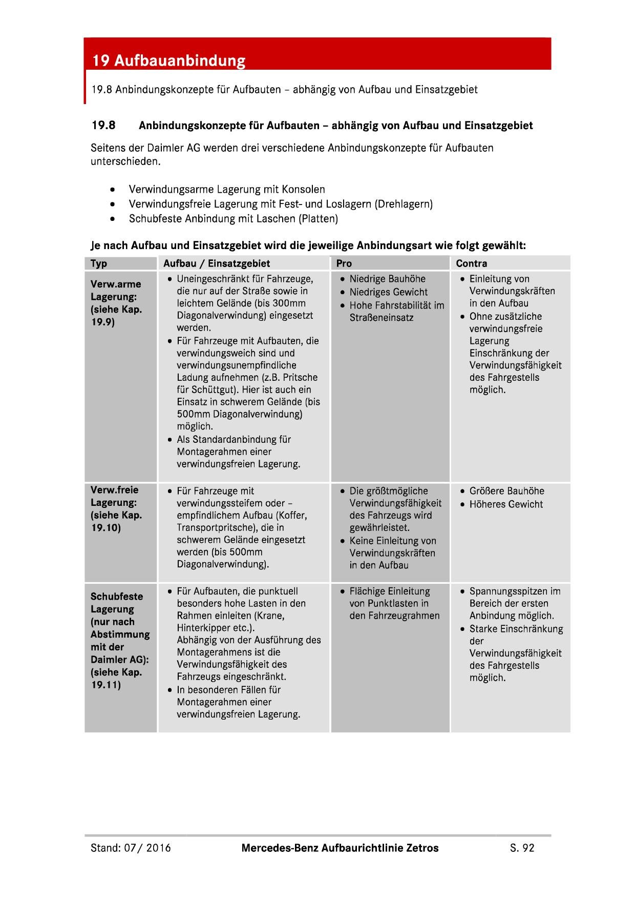

Ich habe da mal eine Verständnisfrage und hoffe das deutlich genug erklären zu können.
Auf einem LKW befindet sich eine Pritsche. Diese hat einen Hilfsrahmen aus zwei U-Profilen welche auf dem Fahrzeugrahmen aufliegen. Der Hilfsrahmen selbst hat keine kreuze oder Quer-Profile sondern erhält seine Steifigkeit vermutlich aus der Pritsche welche fest verschweißt ist mit dem Hilfsrahmen.
Der Hilfsrahmen, welcher am Ende des Fahrzeugrahmens durch 5 Festlager verbunden ist, ragt über diesen jedoch noch ca. 60cm nach hinten hinaus. Vom Fahrzeugrahmenheck in Richtung Front ist der Hilfsrahmen mit 5 festen Verbindungen und 1 Federlagerung verbunden.
Nun zu meiner Frage. In den Aufbaurichtlinien finde ich im Bezug auf einen Federgelagerten Hilfsrahmen immer wieder das nur ein Loslager ( Feder Bock / Lager) verwendet wird und ansonsten Festlager.
Die Bilder im Netz der Federgelagerten Hilfsrahmen zeigen jedoch meist das Gegenteil. Ein Festlager am Rahmenheck und ansonsten Federlager mit zunehmendem Federweg nach vorne hin.
Kann ich keine Aufbaurichtlinie lesen oder welche Erklärung gibt es.
Danke im Voraus.

Die Federlagerung ist eine Erfindung des Forums und unterscheidet sich grundsätzlich von der verwindungsweichen Lagerung wie sie in den Aufbaurichtlinien beschrieben wird.
Die verwindungsweiche Lagerung in den Aufbaurichtlinien ist für verwindungsunempfindliche Ladung (z.B. Pritsche für Schüttgut) bestimmt. Sie darf also Kräfte auf die Ladung übertragen und soll möglichst fest auf dem Fahrzeug sitzen.
Daher kommen hier U-Profile und nur ein bis zwei kurze Federn (in der Regel Tellerfedern) ganz Vorne zum Einsatz. Der Rest feste Verbindungen.
Da so eine Lagerung, welche Kräfte auf die Ladung übertragt, einen GFK-Koffer auf Dauer zerstören würde, ist die Forums-Federlagerung so konzipiert, das keine Kräfte auf die Ladung (der GFK Koffer) übertragen wird.
Daher kommt hier ein steifer Oberbau aus geschlossenen Hohlprofilen und nur ein Festlager ganz hinten und der Rest lange Federwege zum Einsatz.
Du musst also wissen, was für eine Anwendung du hast und die Lagerung entsprechend wählen.
