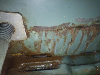

moin, ein Freund von mir hat an seinem OM352A (LP1313) einen recht kapitalen Schaden am Zylinderkopf. Wie es aussieht, ist der Kopf waagerecht zwischen dem 3. und 4. Zylinder gerissen und Kühlwasser tritt aus. Erst rostig, später klar. Wie kann sowas passieren?

Könnet das kaputt - gefroren sein ?

#4 Beitrag von Pirx » 2022-03-27 11:40:15
Frostschaden?
Überhitzung?

#7 Beitrag von Pirx » 2022-03-27 12:05:26
Mir ist noch unklar, wo der Schaden genau ist.
Ich vermute, an der von mir mit Pfeil markierten Stelle?

#8 Beitrag von Jimmy » 2022-03-27 14:54:49
würde auch auf Frostschaden tippen (etwas tiefer als Pirx sein roter Pfeil, auf Höhe der Krümmerschraube).
Walter hatte beim Frostschaden sogar einen Riss in der Zylinderwand (auch OM352). Das mit dem Froststopfen geht bestimmt, kommt m.M. nach auch darauf an, wie schnell etwas einfriert.
Es sieht auch so aus, als wäre kein Frostschutz mit dabei, auch an den vertrockneten rändern nicht.

#10 Beitrag von OliverM » 2022-03-27 15:59:45
Das sieht ganz schwer nach einem Frostschaden aus . In Verbindung mit Rostfrass habe ich sowas durchaus schon mal gesehen.

#12 Beitrag von Dieselsurfer » 2022-03-27 17:12:36
Ja, Frostschaden war auch mein erster Gedanke. Ich frag mal nach, ob Frostschutz drin war. Ist in Südfrankreich passiert, vor ein paar Tagen. Da sollte ja eigentlich kein Frost mehr sein...
Re: Benz OM352 Zylinderkopfschaden - wie kommt das?
#13 Beitrag von Mark86 » 2022-03-27 17:15:13
Wenn Frostschutz drin gewesen wäre würde es nicht rosten, sondern nur rauslaufen, bzw. bunt blühen...

Der Schaden kann durchaus schon länger bestehen . Er ist nur nicht aufgefallen. Dann hat der Motor Betriebstemperatur bekommen und Irgendwann ist dann Schluss mit Lustig …..

#16 Beitrag von Dieselsurfer » 2022-03-27 19:14:30
Frostschaden ist wohl recht wahrscheinlich. Im Herbst wurde die WaPu getauscht und dann anscheinend nicht genug Frostschutz nachgefüllt... :dry:

Hallo liebe Leute und erstmal vielen Dank, dass sich in so kurzer Zeit soviele Leute zu dem Thema gemeldet haben, war sehr gerührt einen Tag nach meinem Abfuck direkt schon n eigenes Thema hier zu haben, tolle Sache und auch nochmal danke an S.!
Zur letzten Frage: Ja, er war es selber;-) Er hatte beim Wasserpumpentod noch nen 5l-Kanni Konzentrat da und dachte sich wenn's kälter als minusx wird muss halt noch was rein. Das war ziemlich blöd und ja, er beißt sich jetzt in den Arsch...

#23 Beitrag von LP1213 » 2022-03-28 1:24:40
Okay, ich frag die mal wenn ich sie treff...
Ev. war es auch nicht klar ausgedrückt, aber da war schon nicht nur reines Wasser drin.
Von dem Konzentrat hätten korrekterweise wohl ca. 7,7l rein müssen für -20 Grad Schutz, es waren aber dummerweise nur 5l.
Die kälteste Temperatur, die der Laster seither abbekommen hat, war für paar Tage so ca. -13.
War anscheinend genau kalt genug...
