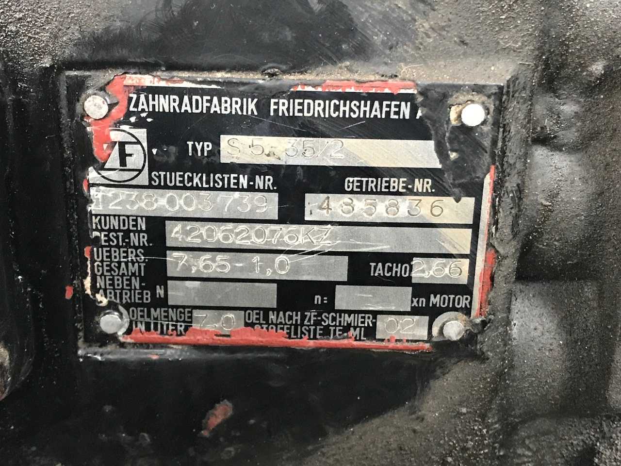

bei meinen Iveco - Magirus 80-16 drückt sich beim Übergang vom Getriebe zum Tachometergeber etwas Öl herraus.
Wahrscheinlich kommt das vom Simmering.
Leider ist das Typenschild vom Gertiebe nicht mehr lesbar.
Der LKW ist Bj. 84 und hat 6 Gänge.
Nun die Frage: Welches Getriebe haben sie verbaut?

Ich würde mal auf ein ZF S6 tippen.

Also Laut meinen Unterlagen über den 80-16 müsste es ein ZF S6-36 sein

Vielen Dank für die Antworten. Es ist ein ZF Getriebe das kann man noch lesen. Denke ich auch das es dann das S6 - 36 ist.

Oft wird das Typenschild ja überlackiert - mit Aceton und Nylongewebe konnte ich es wieder freilegen. Wenn du mal Ersatzteile brauchst fragen die meist nach Serien- oder Stücklistennummer.
Musste an meinem auch schrubben bis die ganze Jauche weg war.
