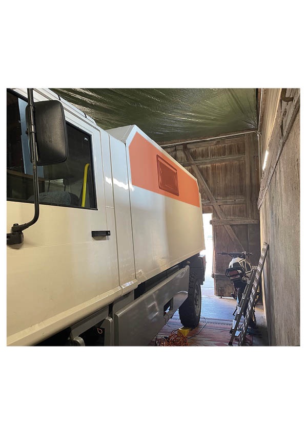

Re: GFK Sandwichplatte - Wie Ausschnitt wieder schliessen?
Hi Zusammen,
so, ich dachte ja, ich könnte das wie im Video gesehen, anschäften und das Loch schliessen. Offerte für Material liegt da, aber folgendes Problem: das Fenster ist leider viel zu nahe am Türrahmen/Ecken der Kabine dass das Schäften einfach nicht aussreicht (vom Ausschnitt zum Türrahmen und zur Ecke habe ich aussen nur einen 10mm Rand, ich müsste aber mindestns 24mm schäften.).
Ich habe noch ein Fenster, um das ich eigentlich den Innenausbau bauen wollte, damit ich das nicht auch noch schliessen muss.
Da ginge das mit dem Schäften problemlos, da ich das kleine so aber nicht schliessen kann, hab ich mir folgendes überlegt und mach gleich beide zu:
Ich kleb da einfach ne Aluplate (innen und aussen). Den ausschnitt würde ich natürlich trotzdem mit der Sandwichtplatte "füllen".
Und damit das auf beiden Fahrzeugseiten gleich aussieht und ich nicht einfach 2 hässliche platten am Koffer kleben habe, habe ich mir überlegt 2 risige Aluplatten über die ganze Kofferlänge auf zu kleben:
360cm x 100cm.
Ich habe aber bedenken.
In einem anderen Forum habe ich gelesen dass sich die Aluplatten bei wieder gelöst haben (der hat den kompletten GFK Koffer mit Alu-Riffel verkleidet bzw. Geklebt und Genietet.
Das Alu fing aber nach kurzer Zeit an "auszubäulen", vermutlich weil das Material sich unterschiedlich ausdehnt und er zusätzlich noch genietet hatte – dazu kommt dass das Alu blank war und sich sicher um ein vielfaches heisser wurde als GFK...
Die Frage ist, was wenn man nur klebt?
Mein Duro wird komplett neu lackiert, man würde also nicht mehr viel sehen von den Platten
Hat jemand Erfahrung damit oder gibt es ein anderes Material dass ich verwenden könnte?
Hier noch ein Foto, habe eingezeichnet wo die Platte verklebt würde.
Danke für eure Hilfe.
wennszu knapp wird, doppel doch von hinten auf....
Schlitz mitm Multimaster hinterm GfK, da ein möglichst breiter Streifen eingeharzt....
Gruß Claus
Gruß Claus
Du kannst doch statt Alu auchrine GFK Platte drauf kleben, oder? Die Fläche laminieren wird sicher nur mit viel Spachtel schleifen gut aussehen.
Dann hast gleiche Materialen.
Wenn du klebst, brauchst keine Nieten.
Du könntest das Alu ja auch in 4 Stücken drauf kleben. Mit einer flexiblen Fuge. Auf beiden Seiten gleich, sieht auch gleich aus.
Wenn du eh am Rand bist kannst du dir oben das schäften eh sparen. Die original Platte (also der Kern) wird wohl nicht um die Ecke herum gelegt sein.
Schäftest du halt Diebe anderen Seiten, und fertig.
Großflächig aufdoppeln bringt doch nur kosten und Gewicht.
Ich persönlicht würde das garnicht schäften, sondern nur die decklaminate 10cm größer ausschneiden und einen Kern stumpf einsetzen und ordentlich verkleben. Dann 2 neue decklaminate (fertige Platten) einkleben.

kleines Update. Dieses Weekend habe ich versucht den Fensterausschnitt zu schliessen.
Decklaminat hatte ich besorgt.
Habe den Fensterausschnitt oben und unten angeschäftet, das Einsatzstück ebenfalls.
Schäftung auf einer Länge von 4 cm (20 fache der GFK-Stärke: 2mm) war schon ziemlich grenzwertig – habs eben so sauber gemacht wie es ging.
2 Tage arbeit, GFK-Matten besorgt um erst mal das Einsatzstück einzulaminieren, bevor die Deckschicht über alles drüber gelegt werden sollte.
Naja, gestern nach dem ich diese Riesensauere fertig hatte (also nur das Laminat auf die Schäftung aufgebracht) hab ich dann kurzerhand alles wieder runter gerissen.
Hat ausgesehen wie hingeka**t und hingesch***
Die Schäftung auf 2mm ist so minim, das hätte im leben nie gehalten, leider.
Ich versuchs jetzt anders. Erst kleb ich von aussen das Laminat über alles drüber, danach von innen das Einsatzstück rein kleben und drüber wieder eine Bahn Decklaminat.
Sehe keine andere Möglichkeit... falls aber sonst wer noch eine gute Idee hat – immer her damit.
Was mir ebenfalls aufgefallen ist, die Glasfasermatte hatte luftbläschen überall da wo sie direkten Kontakt mit dem PVC-Schaumkern hatte. Als hätte es da eine chemische reaktion gegeben.
2 Tage arbeit für nichts... wie ich mich aufgeregt habe...
Gian
Ja, Glasfasermatten verarbeiten ist schon eine Kunst, wenn es glatt werden soll. Ich hatte mir damals zum "tunen" meiner Autos immer das Zeug von einem Pool-Bauer besorgt. Ist ein himmelweiter Unterschied zu dem Baumarktkram.
Wenn du erst mal das Deckstück drauf klebst und dann von innen das Viereck rein? Und dann von innen den Schlitz verschließen. So ähnlich hab ich das alles gemacht. Nur das ich alles genietet und geklebt hab.
Hi Dilli,
genau so werd ich das jetzt machen, Deckstück, Einsatz, Kanten ausgiessen und wieder Deckstück drüber.
