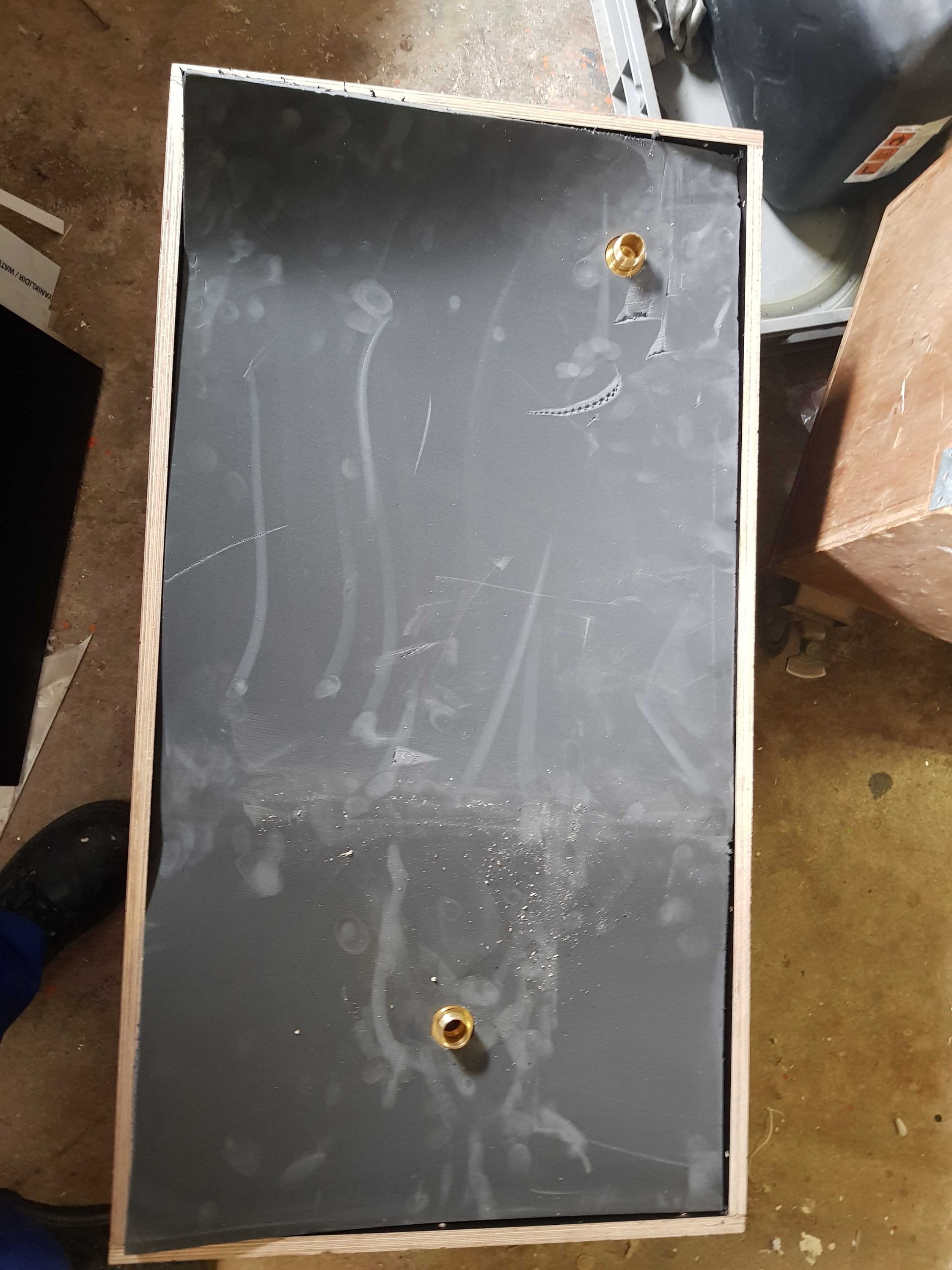

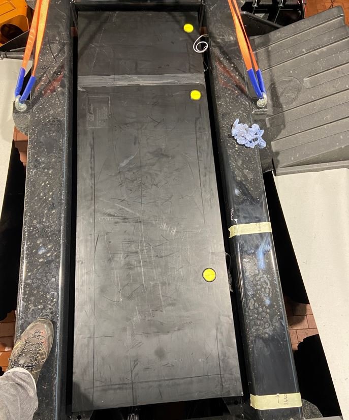

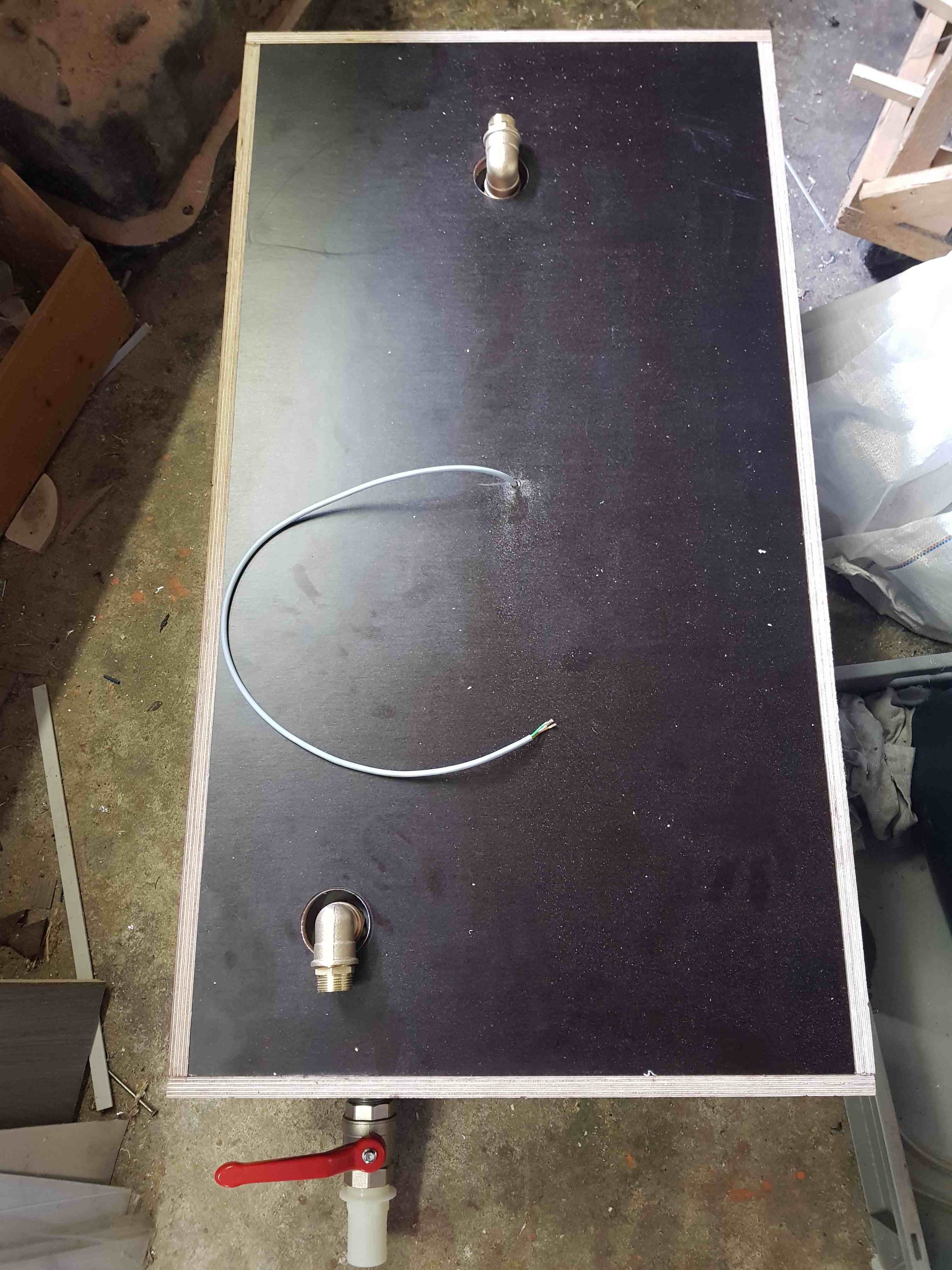

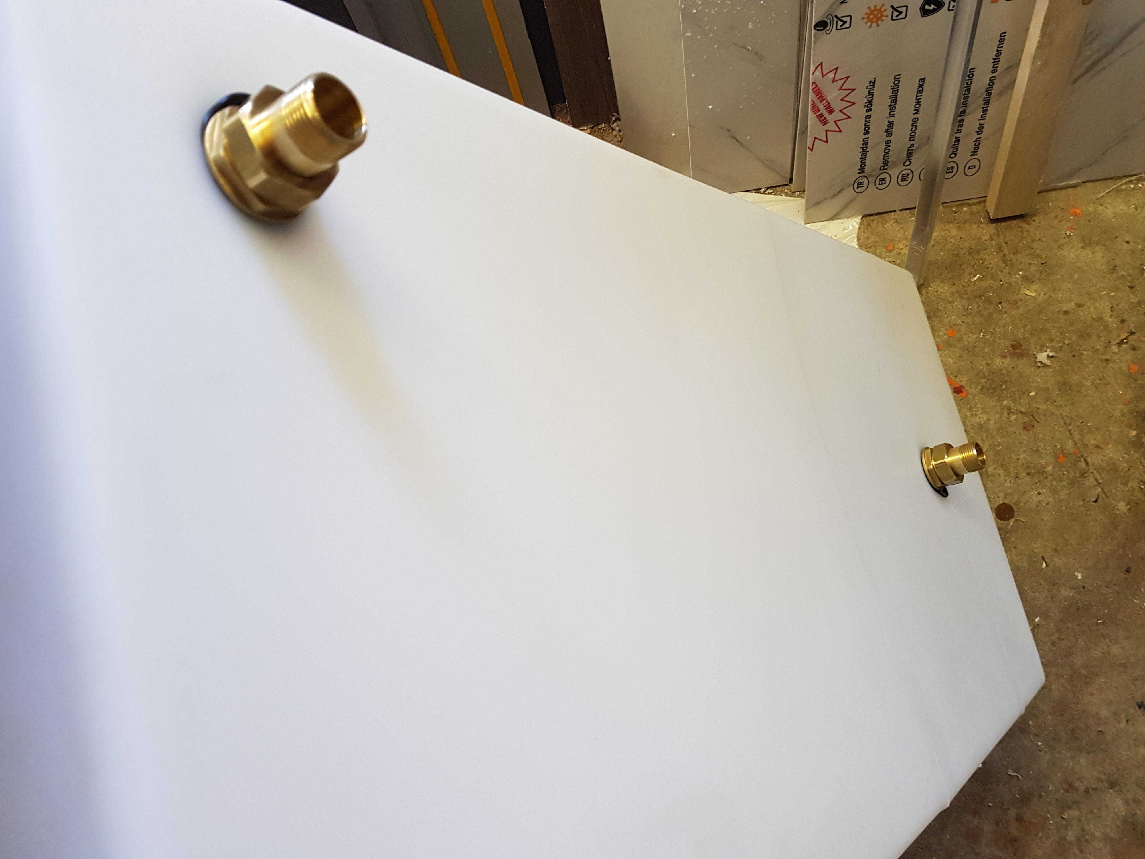

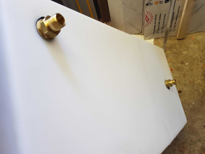

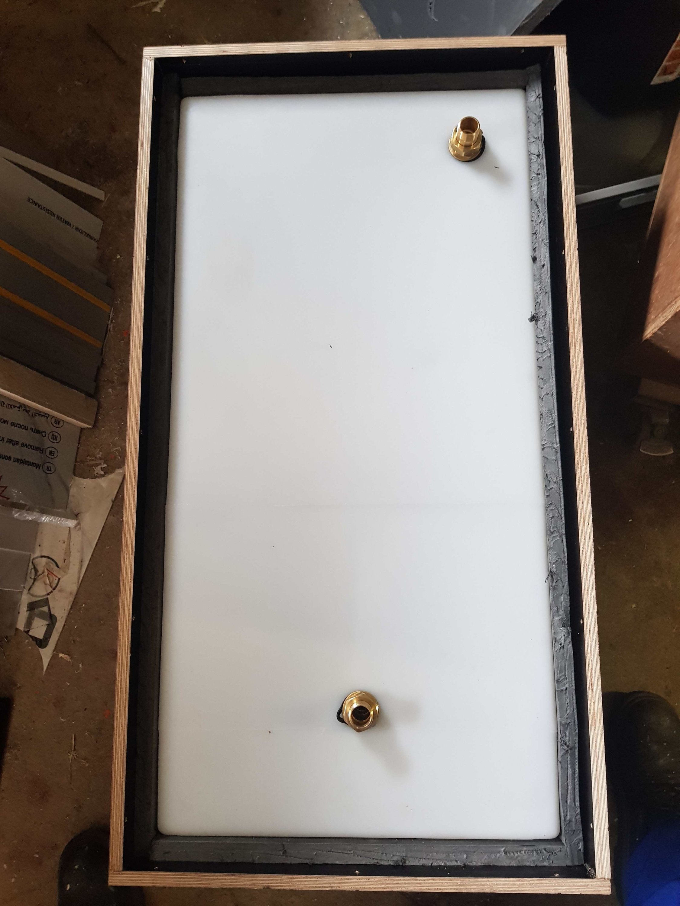

ich habe Kühlwasserschläuche verwendet und diese Isoliert.
Der Tankbauer hat mir gleich eine Heizschleife mit eingebaut!

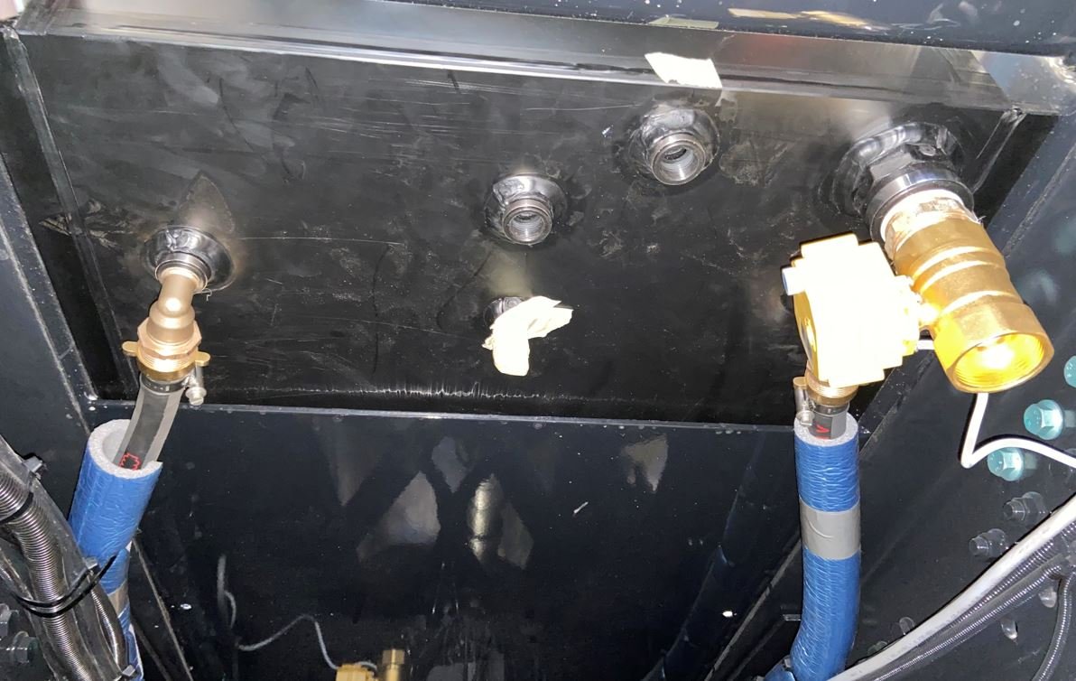

Aluverbundrohr sind nur im Bereich der XPS Isolation um den Abwassertank im Staukasten verlegt (da bewegt sich nichts), der Vor- und Rücklauf der Warmwasserheizung habe ich mit Kühlwasserschläuchen gemacht (muss sich aufgrund der Kabinenlagerung bewegen können, dazu sind Aluverbundrohre ungeeignet).
Die Leitungen unter der Kabine zum Tank verlaufen in isolierten Bündeln:
- Abwasserrohr
- Kühlwasserschläuche (Warmwasserheizung)
- 230V AC Heizkabel (alternative zur Dieselheilung, geht auch um den Tank)
- Alles umwickelt mit ArmaFlex
Die Wasserheizung ist inzwischen mit einem Wasser-Glykol Gemisch befüllt, damit da nichts einfriert wenn das Auto mal in der Kälte steht aber die Heizung nicht läuft.

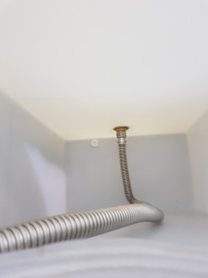

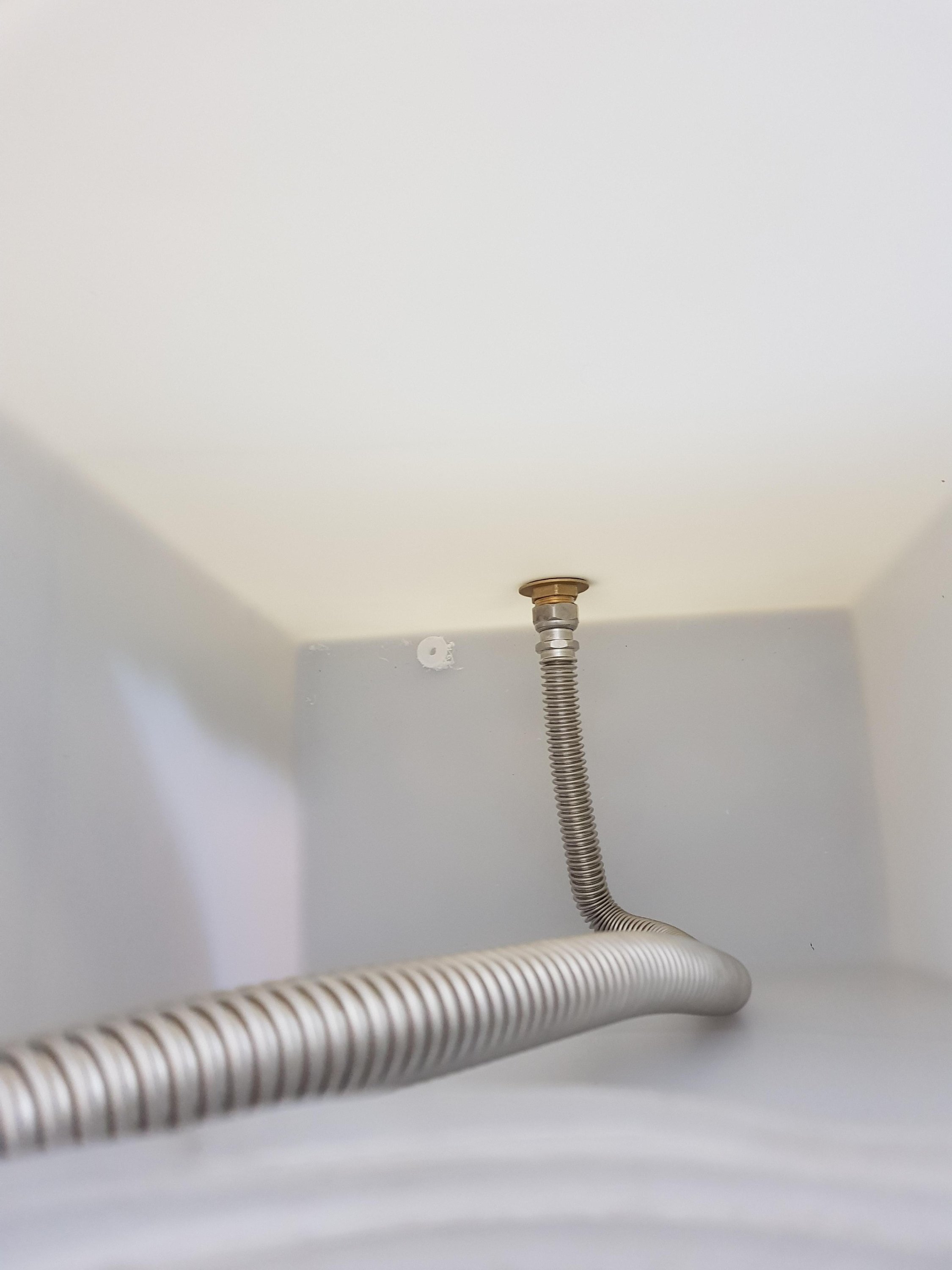

bei meinem Clou wird das warme Wasser der Alde einfach durch den Fäkalien- und Abwassertank geschleift. Anfänglich war das leider ein Material, das
durch die Fäkalien zersetzt wurde, so dass meine Heitung plötzlich kein Wasser mehr hatte und der Tank immer voller wurde. Ich habe die Teile dann durch
Edelstahlrohre ersetzt, was jetzt seit ca 26 Jahren hält.
Von einer Firma, die sich auf Reatauration von Niesmann-Bischoff Wohnmobilen spezialisiert hat, wird der Ersatz aus Kunststoff angeboten und sieht dann
aus wie auf dem link.

#19 Beitrag von Hogk » 2022-02-17 1:12:30
@ Tobias:
Hast du als Abwasserrohre Kühlwasserschlauch verwendet?
Oder meinst du für den Anschluss und die Erwärmung der Tanks durch eine Warmwasserheizung?
Ich habe Kühlwasserschläuche als Heizungsrohre für den Abwassertank verwendet.
Die Anschlüsse an den Abwassertank werden noch ordendtlich isoliert und der el. Kugelhahn bekommt noch eine 12V Heizmatte umgewickelt.

#23 Beitrag von wildandfree » 2022-04-19 20:22:46
wir würden gerne einen Kühlwasserschlauch durch die Abwassertanks leiten, um diese vor Frost zu schützen. (Über unsere Wasserheizung)
Abwassertanks sind schon vorhanden, daher wollen wir keine mit bereits eingebauten Leitungen kaufen...
Für die Durchgänge überlegen wir Schottverschraubungen aus Messing zu nehmen, und mit Schraubtüllen die Schläuche durchzuführen.
Wir sind etwas unsicher, ob wir so etwas, selbst gebohrt und mit Schottverschraubung versehen, dicht bekommen können.
Kann jemand etwas dazu sagen, ob das funktionieren kann, oder nicht?
Oder hat jemand so etwas schon gemacht, und kann uns Erfahrungen mitteilen?
Wir würden uns sehr über Rückmeldungen freuen.
Danke und viele Grüße
Benny und Susanne

#24 Beitrag von Tomsen » 2022-12-01 17:07:11
Ich habe einfach ein 3/4 Zoll Edelstahlwellrohr im Tank verbaut, den Tank in 20mm Armaflex und dann in eine Holzkiste gesteckt. Dieses Wellrohr wird vom Rücklauf meiner Warmwasserheizung durchströmt. Für den Sommerbetrieb habe ich einen Bypass, welcher über einen 3-Wegehahn ausgewählt werden kann. Die Abwasserleitungen sind sind parallel zu den Heizleitungen verlegt und auch komplett mit Armaflex isoliert.

Beiträge: 2050
Re: Abwassertank vor Frost schützen bei Wasserheizung
#25 Beitrag von wrathchild053 » 2022-12-03 5:56:23
Hi ,
bei meinem Abwassertank wurde auf meinen Wunsch hin ein 60mm dickes U- Rohr mit in den Abwassertank aus P100 eingeschweisst. Sollte es bei mir mal so kalt werden, dass ich Angst haben muss, dass das Grauwasser einfriert, so läuft auch meine Dieselstandheizung, die dann das heisse Abgas durch das U- Rohr bläst!
