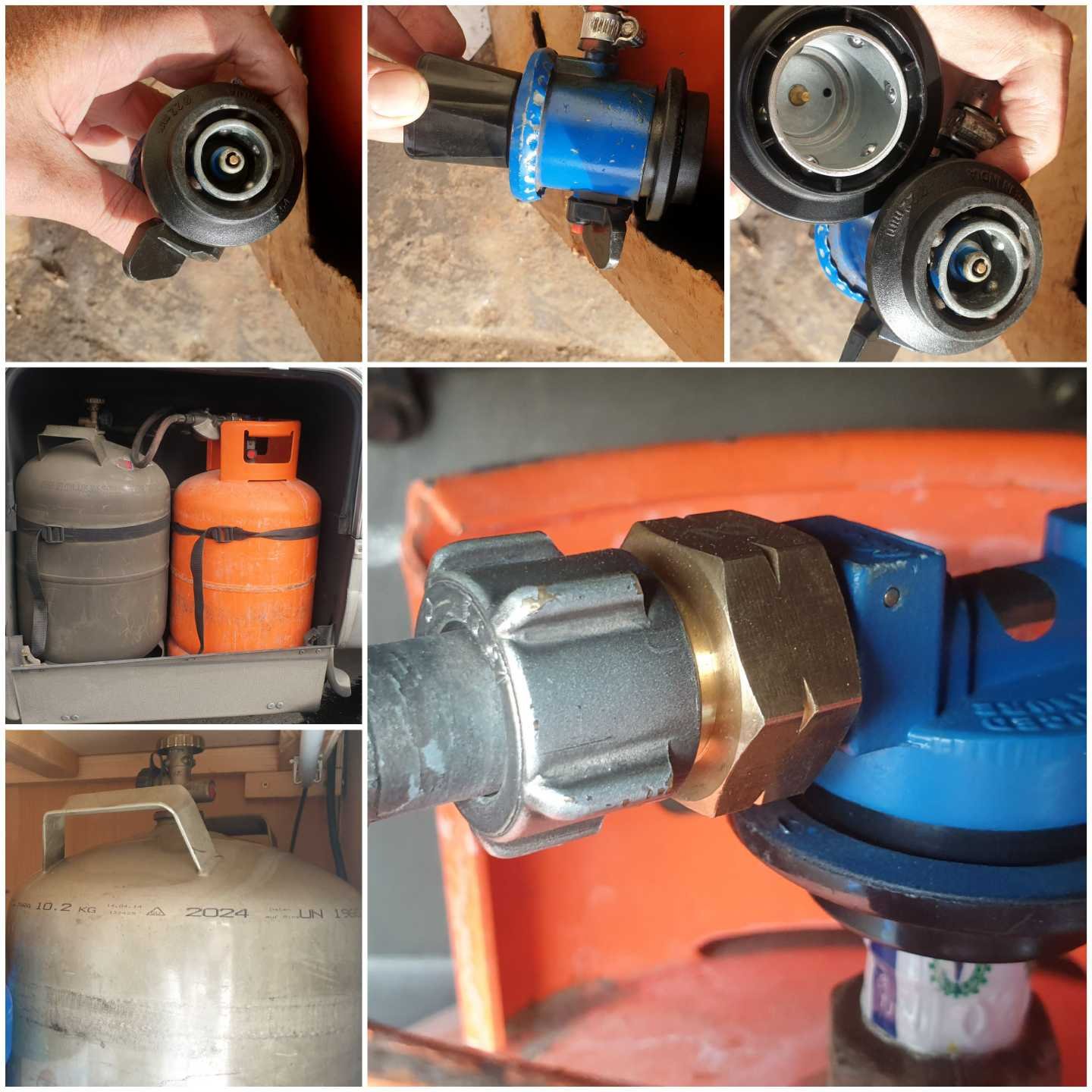

Ich bin von Deutschland vor fast 9 Monaten mit 2 grauen 11kg Gasflaschen losgefahren.
Im Sommer hebt eine Flasche etwa 5Wochen für Kühlschrank und Herd. Das heißt ich hab in verschiedenen Ländern min 7 mal nachgefüllt. Meist geht das Nachfüllen recht flott, bei den Iranern muss man eher etwas bremsen, die sind etwas zu gestürm für meinen Geschmack und schaffen es 15kg in eine 11kg Flasche zu packen !?!
Das letzte mal hab ich im Oman eine Flasche gefüllt. Die Wüsten in Saudi Arabien können auch richtig kalt sein, da lasse ich dann auch mal die Heizung laufen.
Normalerweise ist für Nachfüllstationen iOverlander der beste Freund. In alUla war eine Station vermerkt und ich in der Nähe also hin.
Der gemeine Araber hat zwei Gemützustände wenn er einen nicht arabischen Touristen auf freier Wildbahn trifft, hochfreudige Freude oder Arabisch murmelndes Händegefuchtel.
Ich hatte in al Ula leider das zweite. :-(
Jetzt hab ich meine arabischen Freunde darauf angesetzt mir bei der weiteren Vorgehensweise zu helfen. - In Hail, hätte es einige Läden. War die Antwort - da ich sowieso gerade in die Richtung fahre passt es.
In Hail angekommen, mein Anliegen erklärt und wieder Gemüts Fall 2 :-(
Zum Glück läuft der gute Mann aber mehr mals am Tage zur Moschee, das gibt mir Zeit meinen Plan zu überdenken.
Ich schaue mir zur Gebetszeit die lokalen Adaper an und sehe Ähnlichkeit mit dem spanischen (oben links) und tatsächlich Adapter N°4 passt auf die lokalen Adapter und Rosali hat wieder Gas an Bord. Ich wollte jetzt den guten Mann nicht mit meiner kunstvollen Fähigkeit des Gasumfüllens beeindrucken und kaufe Flasche und lokalen Adapter für 235SAR, was knapp unter 60€ liegt.
Was ich mit der Flasche mache, weiss ich noch nicht. Vielleicht lasse ich die Gasflasche an einem Versteck zurück und poste hier die Koordinaten, falls jemand eine Flasche braucht.
Zusammen gefasst:
Ich hab es nicht geschafft die dt. graue Gasflasche in Saudi Arabien nachfüllen zulassen.
Workaround:
Lokale Gasflasche und Adapter kaufen (235SAR ~ 60€) und mit N°4 verbinden.

Was ist ein Adapter Nr4 ?
Re: LPG Gasflaschen in Saudi Arabien
Moin Sascha,
du schreibst das Nr. 4 passt. Ich sehe aber den Adapter Nr. 2 auf dem Foto rechts unten.

Danke, das Teil kommt meinem Wunsch schon näher. Ich will es mir zukünftig einfacher machen und die Gasversorgung des LKWs direkt mit einer ecuadorianischen Gasflasche, unter Verwendung des deutschen Druckreglers, sicherstellen, anstatt meine deutschen Flaschen ständig mit meinen ecuadorianischen Pullen zu füllen.KlausU hat geschrieben: ↑2022-01-31 23:09:10Moin Sascha,

Meine Frau ist von meiner " professionellen" Gastankstelle gar nicht begeistert
Dafür brauche ich einen Adapter mit einem Anschluss für den Druckregler, wie es diese NR 4 hat, aber auf der anderen Seite eine Schlauchtülle. Dafür müsste ich wissen, welches Linksgewinde dieser Ausgang besitzt und ob es passende Schraubtüllen mit Linksgewinde dafür gibt. Hier sowieso nicht, aber das nächste Mal in Deutschland könnte ich das Zeugs mitbringen.

Moin Jens,Enzo hat geschrieben: ↑2022-02-03 2:21:27Danke, das Teil kommt meinem Wunsch schon näher. Ich will es mir zukünftig einfacher machen und die Gasversorgung des LKWs direkt mit einer ecuadorianischen Gasflasche, unter Verwendung des deutschen Druckreglers, sicherstellen, anstatt meine deutschen Flaschen ständig mit meinen ecuadorianischen Pullen zu füllen.KlausU hat geschrieben: ↑2022-01-31 23:09:10Moin Sascha,
@ Jens,
schau mal hier:
https://www.campingwagner.de/product_in ... enset.html
Meine Frau ist von meiner " professionellen" Gastankstelle gar nicht begeistert![]()

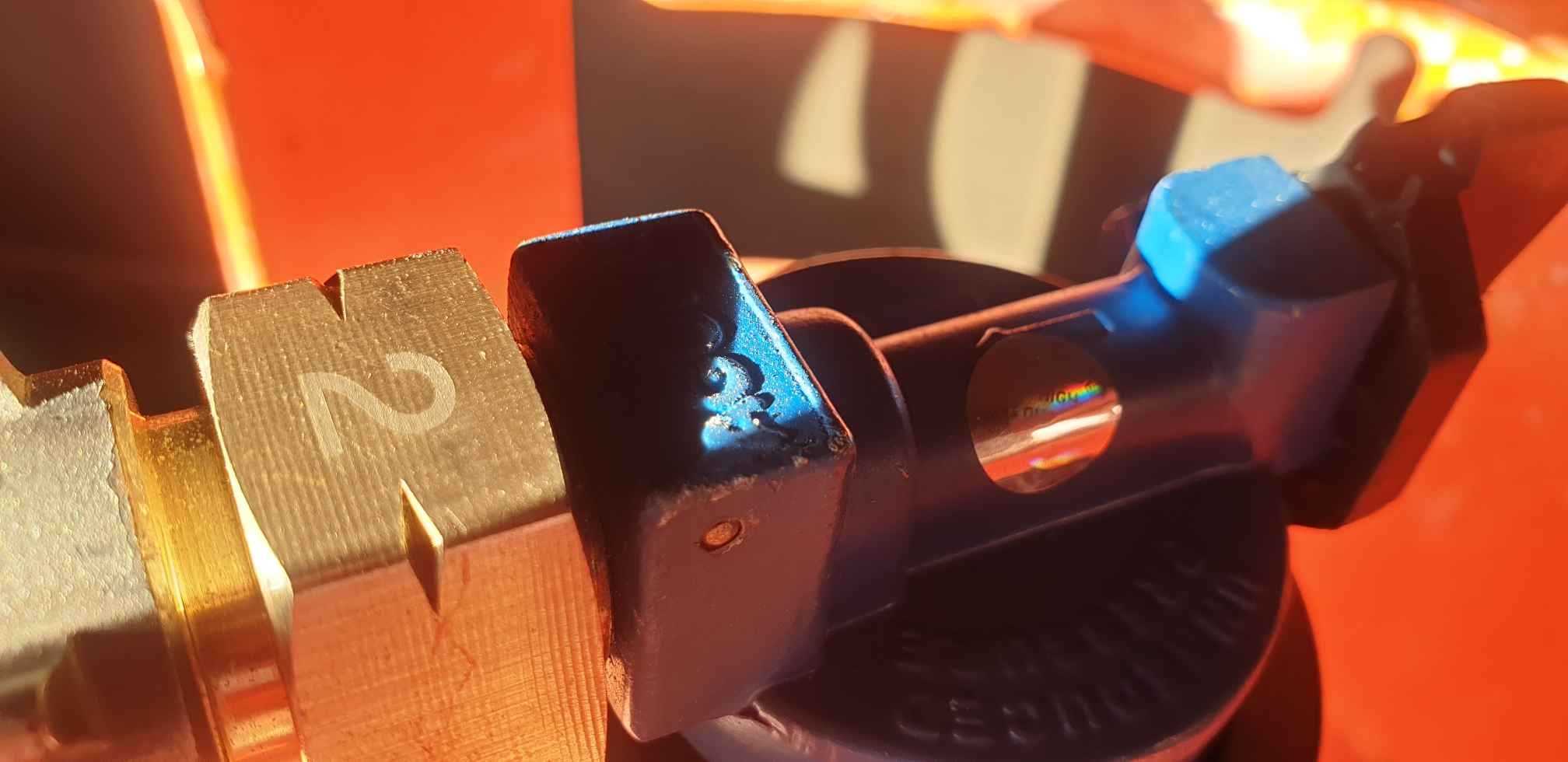

Hallo KlausKlausU hat geschrieben: ↑2022-01-31 23:09:10Moin Sascha,
@ Jens,
schau mal hier:
Du hast scharfe Augen und natürlich vollkommen recht. Es ist der Adapter N°2. Leider kann ich den oberen Text nicht mehr ändern. :-(
Was noch witzig ist, die Webseite von campingwagner ist in Saudi gesperrt und funktioniert nur mit VPN ;-)
