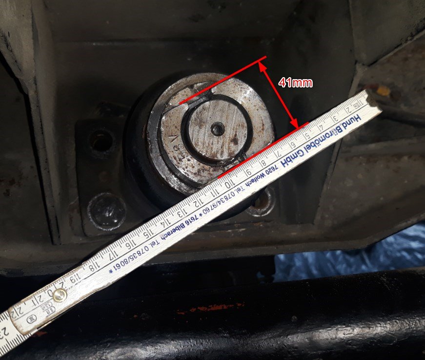

Pirx, mal ganz ehrlich, Hast Du schon mal eine Kronenmutter mit nur zwei flachen Seiten bei einer AHK gesehen???
Auch in der Suchmaschine ist keine. Sehr ominös das ganze. Dann hat da ja einer ganz schön gebastelt.
Aber das Einfachste wird sein, kurz mal eine Werkstatt zu besuchen. Die haben dann auch kurz
eine Abschleppstange zur Hand, wenn es sein muß.

Nein, habe ich nicht. Aber es haben in diesem Thread zwei Menschen geschrieben, daß es an ihrer Anhängerkupplung so war. Also glaube ich das.MAN Fahrer hat geschrieben: ↑2022-01-28 16:19:05Pirx, mal ganz ehrlich, Hast Du schon mal eine Kronenmutter mit nur zwei flachen Seiten bei einer AHK gesehen???
Bei SW41 kann es ja schon prinzipiell nur um sehr kleine Anhängerkupplungen (vermutlich "Feuerwehr-Kupplungen") gehen.
Bei den Anhängerkupplungen die ich bisher selbst in den Fingern hatte, hätte man mit SW41 nicht viel anfangen können ...

Bei meiner TK221 ist definitiv auch so eine blöde Mutter verbaut. Scheint original zu sein...

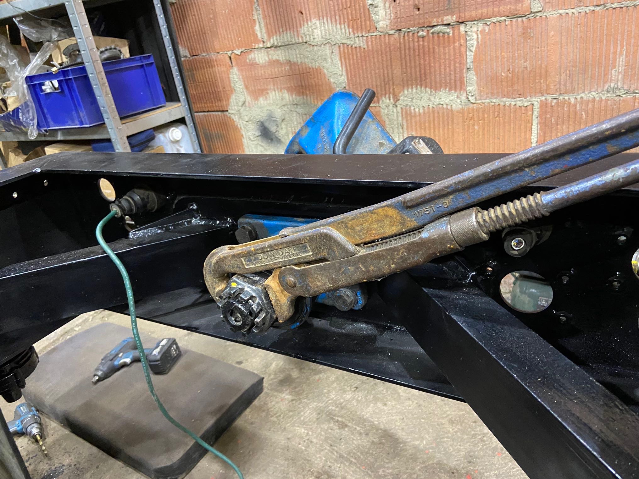

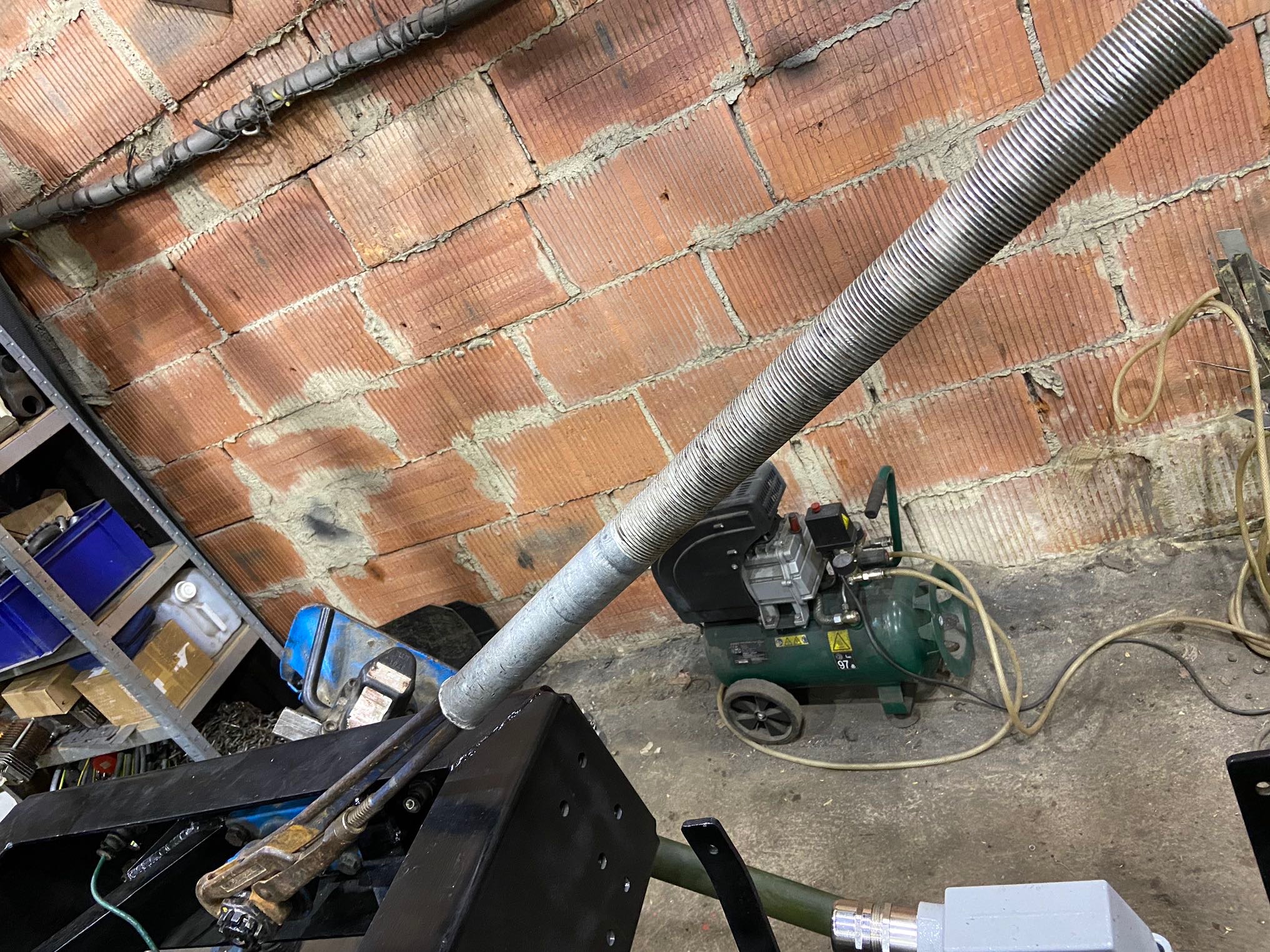

weil ich eben gerade meine AHK wieder montiert habe: eine Große Rohrzange kann richtig herum angewendet oft mehr, als ein schmaler, schlecht passender Maulschlüssel. Auch wenn deine Platzverhältnisse vielleicht nicht so gut, wie auf den Fotos sind: würde Wetten, dass es damit klappt. Und eine große Zange gehört eh in jeden guten Haushalt.

Wie wir alle sehen, hat das Brennen letztlich doch konkret zur Wiederbefestigung der AHK geführt.felix hat geschrieben: ↑2022-01-29 16:26:38Moin,
MlG
Das ist mal „ konkrät voll gut, Alter“
Sauber gemacht!
Chapeau!

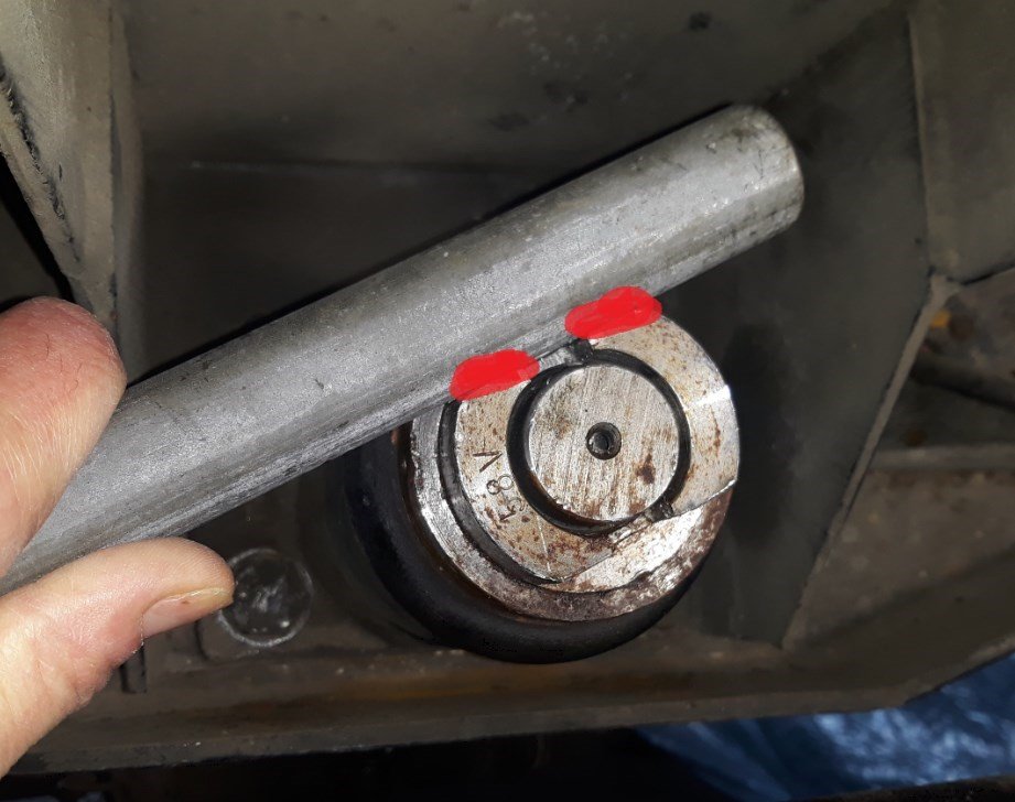

Die Mutter sieht aber genau so aus, wie von Jimmy verlinkt. Dass da kein Ringschlüssel drauf geht, ist mir inzwischen auch aufgefallen.
Rohrzange hatte ich auch schon versucht. Aber die Idee mit der Rohr-Verlängerung wäre noch nen Versuch wert. Ich hatte auch schon überlegt, einen Rohrstummel drauf zu schweißen, auf den ich dann ein Verlängerungsrohr aufstecken kann.
... und ja, ich will definitiv nix Großes mehr hinten dran hänge, für "Kleineres" reicht ja ne einfache Rangierkupplung. Und wenn es hart kommt, habe ich zum Bergen ja noch die Abschleppösen.
