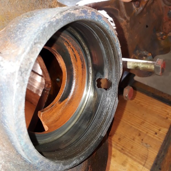

Hallo allerseits
Fahrgestell Nr. WDB65933815569388
Achsnummer: 740546V000939
Achs Typ: HD-7/016 DG-13

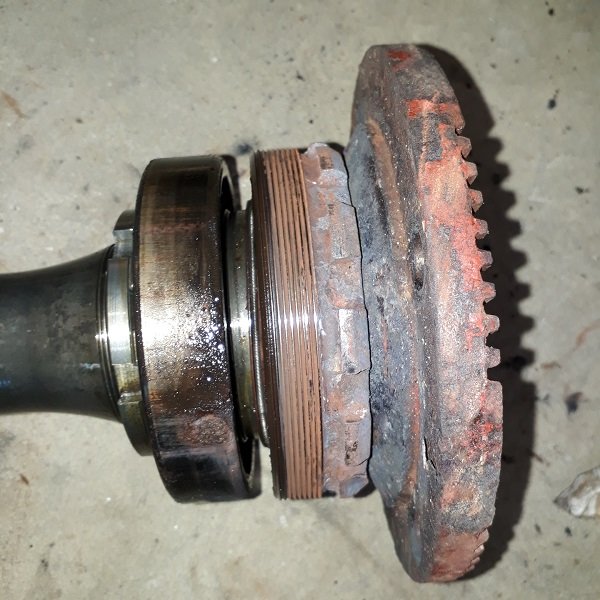

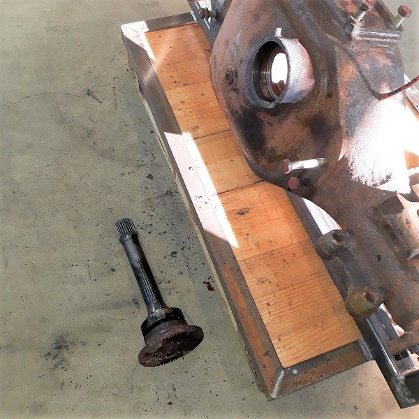

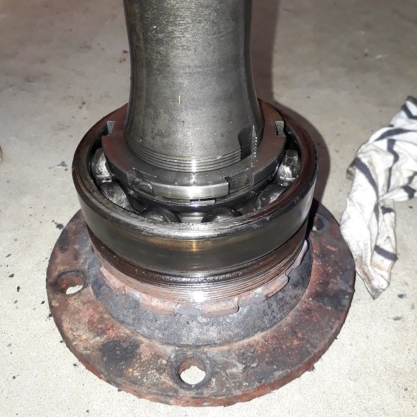

Bin dabei meine Achsen zu revidieren und die Übersetzung zu ändern. Die Lenkachse ist bereits komplett fertig revidiert und lackiert.
Habe gestern noch die Innereien der Durchtriebsachse ausgebaut, beim lösen des Gewinderings (Abtrieb zu der dritten Achse) hat sich ein teil des Gewindes und Lagersitz verabschiedet :mad: !
Kann man sowas reparieren damit dies hält oder muss ich eine neue Achsbrücke suchen / kaufen? Der Gewindering muss nach Mercedes Anleitung mit 1000Nm angezogen werden.

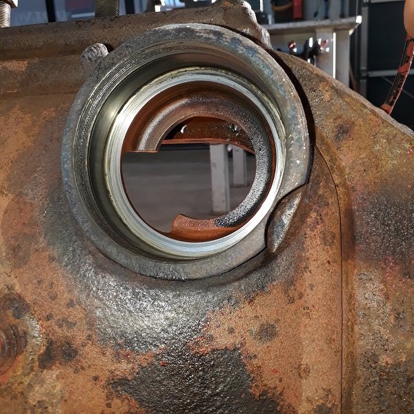

das sieht für mich auf den beiden letzten Bildern sehr danach aus, als sei dadrin etwas extrem unrund gelaufen und hätte sich da mühsam durch das Gehäuse gearbeitet, das dann in Konsequenz aufgegeben hat. Da würde ich erstmal nach der Ursache forschen. Ich bin aber nicht der Experte für Mechanik beim Stern, bitte auch weitere qualifizierte Fachmeinungen einholen.

Hallo, die Absprengung ist schon was älter. Ein frischer Bruch schaut anders aus.
Wer weiß wie lang das Teil schon fehlt. Das Halslager (Außenring) ist jedenfalls stark korrodiert an der Stelle und ist schon sehr lange so gelaufen.
Wenn sich kein Achsgehäuse finden lässt, hätte ich keine Skrupel das weiter so laufen zu lassen.
Reparieren lässt sich sowas auch, nur wird da ein Achsköper vllt. günstiger sein.

ich würde sagen, da ist bei der spanenden Bearbeitung des Achskörpers während des Fertigungsprozesses was schief gelaufen. Für eine einfache Durchrostung ist die stelle zu rund, zu glatt u.s.w..
Auch eine Kombination Gussfehler und einem Zerspanungsfehler würde ich hier nicht ausschließen.

Das sieht nicht nach Durchrostung aus.
Ich bin da bei meinen Vorschreibern, so lassen und weiterfahren.

Kann es sein das da jemand am Guss rumgeschweist hat, und diese Reparatur hat sich gelöst?
Sieht irgendwie ausgeschliffen aus...

im vorletzten Bild sieht man m.E. in der braunorange gefärbten Fläche (Grundierung oder Flugrost?) eine blank gescheuerte Fläche, die passt zu einem Schleifen an der jetzt offenen Stelle. Irgendwas ist da drin schief gegangen.
Was ist denn konkret passiert? Ist da tatsächlich etwas abgefallen und wenn ja, wo ist es denn geblieben?
Die Ausparung ist wohl gewollt in dem Achskörper, also schon so gegossen worden und wahrscheinlich als Hilfe beim Anziehen und Lösen der Gewindhülse gedacht.
Aber das Loch sollte natürlich nicht da sein.
Da ist beim Aufspannen des Roh-Achskörpers zum Ausfräsen wohl etwas verrutscht und die ganze Bearbettung ist etwas zu weit rechts erfolgt.
Dadurch ist er Lagersitz und das Gewinde ins Freie geraten.
Weggerostet oder weggebrochen ist da nichts! Die Ansätze der Gewindegänge sind noch jungfräulich wie am Tag der Herstellung.
Wenn es bis jetzt so gehalten hat, wird es das auch weiter tun!

Das ist, mit Verlaub, sehr weit hergeholt.
Fakt ist, der Durchtrieb hat eine exakt vorbestimmte Lage zur Achsgetriebemechanik einzunehmen. Ergo ergibt ein "Verrutschen" bei der Bearbeitung Ausschuß und ist zu Verwerfen.
Das gleiche gilt wenn ein Fehlguss, hier "Aussparung" genannt, am Achskörper bei der Fertigung ein solches Fehlerbild offenbart.
Mithin kann dieses Schadensbild nur nach Inbetriebnahme entstanden sein. Gleichwohl hat der Schaden keinen Betriebsausfall herbeigeführt. So bleibe ich bei meiner obigen Aussage, wenn kein Ersatz verfügbar...weiter fahren.

Es handelt sich um einen Gussrohling und da kann beim Aufspannen doch einiges schiefgehen.
Wenn die erste Aufspannung nicht stimmt verrutscht die gesamte Geometrie, aber die Lagen der bearbeiteten Geometrien zueinander passt.
Wenn in eine Richtung kein Materiel mehr da ist gelangt man ins Freie. Das ist bei diesem Achskörper offensichtlich passiert.
Natürlich sollte der dann Ausschuss sein, aber in der heutigen Zeit geht so manches durch und damels erst recht.
Zu glauben, dass so etwas nicht passiert ist Enthusiasmus!
Das schreibt einer, dessen Kunden, die Automobilwerke und natürlich auch die LKW-Werke weltweit sind und der schon sehr viel in diesen Werken gesehen hat. :frust:
Ich darf nur nichts Konkretes sagen...
Aber schaut doch mal die Bilder genauer an:
Wo soll da etwas ausgebrochen sein?
Wo soll da nachträglich etwas entfernt worden sein, und warum?
Aber ich lerne gerne dazu :unwuerdig:

Ich auch ... und noch einmal die Bilder intensiver betrachtet.

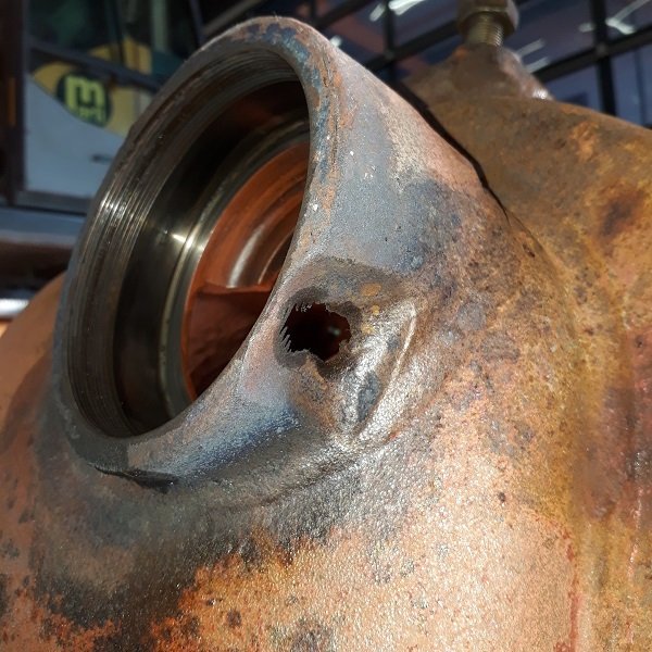

Im Bild 1 ist es gut zu sehen. Es ist eine, in der Tat, Fehlstelle mit auffallend geometrisch zylindrischer Kontur. Als wenn ein Stirnfräser beim Verfahren dort seitlich rein ist... dann könnte man dort einen Wellenstumpf, mit entsprechendem Durchmesser, einlegen und die Kontur würde sich schließen. Das kann der TE vor Ort mit einfachen Mitteln prüfen.
Ich bin gespannt....

sowas kann man doch nicht herstellen wenn da nicht "material" dahinter ist?
Das gewinde würde doch nie so stehen bleiben....

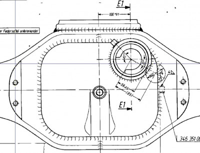

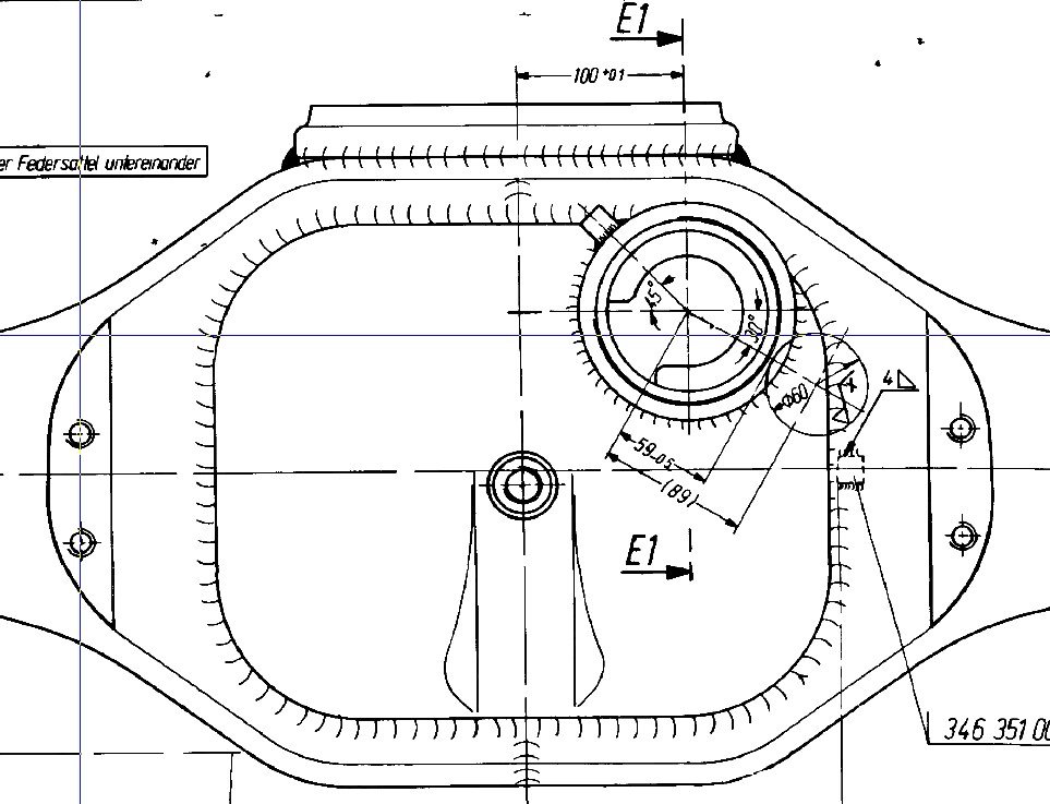

Die halbrunde Aussparung ist kein Fehler, sondern gewollt. Sie wird an der fertig geschweißten Achsbrücke mit einem Fräser von Durchmesser 60 mm hergestellt:
Welche Funktion die Aussparung hat, kann ich nicht sagen. Ob sie korrekt positioniert ist, kann man ja jetzt nachmessen.

Gewinde dieser Größe werden üblicherweise gefräst, dann brauchst Du die Durchbrüche nur zu bürsten (entgraten) und gut ist.
Gruß Uwe

Wenn der Fräse derart Flach in das Loch eintaucht, dann drückt er doch das material am Rand nach hinten weg. Dann bleibt da dein Profil (dreiecksform) für das Gewinde stehen.
Jetzt stehen ja <1mm spitzen die eigentlich den Gewindegang formen sollen.
Was aber sein könnte:
Das Gewinde wird zuerst geschnitten/gefräst, und später wird diese Aussparung gefräst.
Konstrukteur

nein anders rum, zuerst die Aussparung (die erzeugt einen höheren Schnittdruck), dann das Gewinde fräsen, da ist der Schnittdruck deutlich geringer!
Gruß Uwe

kann es sein, das diese Freifräsung zum Einführen der Kardanwellenschruben angefertigt wurde?

Meiner Meinung nach ein klarer Fehler in der mechanischen Bearbeitung.
Die spanende Bearbeitung incl Gewindeschneiden war schon fertig. Dann ist anschließend der Fräser nochmal nach vorne gefahren und hat diese Tasche herausgefräst. Die Zustellung und Eintauchtiefe war fehlerhaft und so tief, daß sich die Öffnung ergeben hat und auch das schon fertige Gewinde angeschnitten wurde.
Eigentlich, wie schon erwähnt, klarer Fall von Ausschuß.

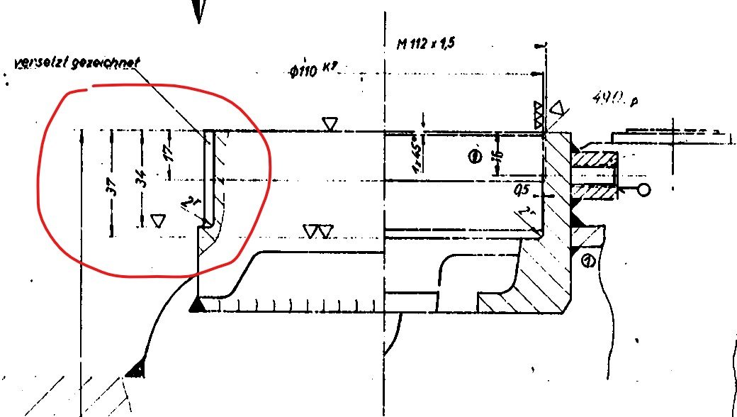

Wer sich die Zeichnung (von Pirx) genau ansieht, sieht, dass das Gewinde (richtig dargestellt als 3/4 Kreis) die Aussparung nicht berührt.
Das Maß 59-0,5 liegt außerhalb des Gewindes.
Kann man aber jetzt schnell prüfen, den Kernlochdurchmesser des Gewindes messen, davon die Hälfte, davon dann die 59mm abziehen
und man hat die verbleibende Wandstärke (ohne Gewindetiefe).
Gruß Uwe
gegenüber steht ja auch noch ein "Klotz" - vielleicht zum Ansetzen von Spezial-Werkzeug oder der entsprechenden Maschine beim Zusammenbau ??

@Pirx,
was sagt denn die Seitenansicht zur Tiefe und Form des Durchmessers 60mm? Sieht aus als wäre das ein Messerkopf oder Fräser(Formfräser) mit einer 45° Fase gewesen?

Pirx hat geschrieben:
2021-12-20 9:52:37
Geil, so klärt sich alles auf. @Pirx, phantastisch was du alles so ausgräbst.
Allerdings, wie nun schon in anderen Beiträgen erwähnt, sollte, nach Zeichnung, das Gewinde und Innenringsitz nicht verletzt werden.
Nun gut, ist solange gelaufen und wird auch weiter so laufen können ohne Probleme.
Gruß, Carsten
Moje57
Beiträge: 18790
Re: Durchrostung Achskörper
#25 Beitrag von Pirx » 2021-12-20 12:59:34
Der gesetzlose Saarländer hat geschrieben:
2021-12-20 11:38:15
@Pirx,
Denis
Bitteschön:
Konstrukteur
Beiträge: 2312
Wohnort: Ottweiler/Saarland
#26 Beitrag von Konstrukteur » 2021-12-20 14:05:10
nach den Gewindemaßen müssten also 3,75mm Wandstärke stehen bleiben (bis zum Kernloch gemessen).
Gruß Uwe
