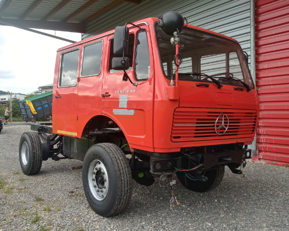

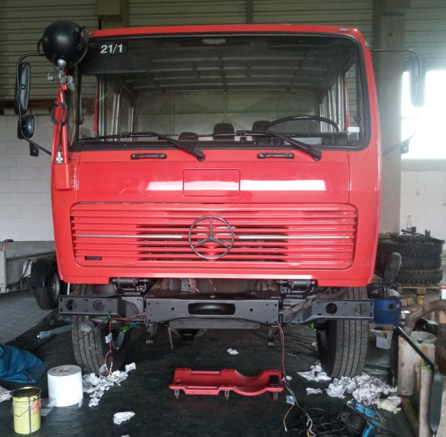

Heute war der erste große Schritt erledigt, der Daimler fährt wieder, aber seht selbst
: https://www.instagram.com/p/CQB5BJLqNQ9 ... =copy_link
Okay, in dem Video fährt das Fahrzeug selbstständig aus der Halle, allerdings war zu diesem Zeitpunkt die Bremse noch nicht entlüftet, deswegen auch das wackelige stehenbleiben am Ende. Das Entlüften der Bremsen wollte ich lieber im freien machen, da der Motor zwecks Luftdruck durchgehend laufen musste (ich hab leider keinen Kompressor der das Fahrzeug schnell genug einspeisen kann). Das Entlüften ohne Entlüftungsgerät mit Hilfe der Fahrzeugbremse (nach der Bundeswehr Instandhaltungsrichtlinie) war zwar mit einer knappen Stunde etwas Zeitaufwendig, hat aber gut funktioniert. Die Probefahrt am Ende war vielversprechend, trotz der großen Reifen und der Felgen mit einer Einpresstiefe von 86mm an der Vorderachse blieb das Fahrzeug beim Fahren und Bremsen schön in der Spur (Zumindest bis knapp über 50km/h, schneller konnte ich vor der Halle nicht fahren da das Fahrzeug weder angemeldet, noch durch die fehlende Bekeuchtung, Kotflügel,... verkehrssicher ist und somit auf der Straße einfach nichts verlohren hat). Die Befürchtung dass das Fahrzeug durch diese Felgenkonfiguration ziemlich schlechte Fahreigenschaften bekommt hat mir im Vorraus zwar schlaflose Nächte bereitet, aber zumindest bis 50 km/h ist alles gut. Wie es bei höheren Geschwindigkeiten aussieht kann man erst später herausfinden, ich kann davon berichten.

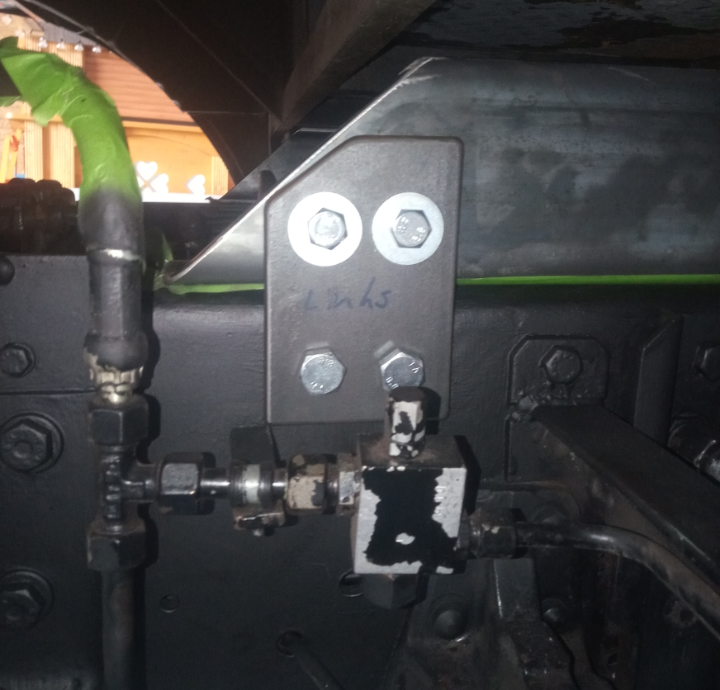

Im Vorraus wurde noch der Wellendichtring an dem Eingang der Antriebswelle in die Vorderachse gewechselt, Feststellbremse eingehängt (das ich bei meiner "Bremsenlosen" Fahraktion zumindest im Schrittempo im Notfall mit der Feststellbremse zum stehen kommen kann, Bremsen eingestellt, Achsöl aufgefüllt und noch unzählige Kleinigkeiten (z.b. eine fehlende Mutter an den Federbriden ergänzt, dies war eine M18x1,5 mit Feingewinde, gar nicht so leicht im "Fachhandel" zu bekommen)
Kleiner Wehrmutstropfen: Als nächstes geht es ans Fahrgestellabschleifen, eine nicht ganz so beliebte Aufgabe
Bis jetzt habe ich beim Reinigen des Fahrgestells von Fett- und Wachsschichten ganz gute Erfahrungen mit Silikonentferner der Toom-Baumarkt-Eigenmarke gemacht (Ich hatte eher zum Spaß die kleine Restflasche Siilikonentferner von zu Hause mitgenommen, wohlwissend dass dies eher nichts wird, hat aber geklappt). Alle anderen Reiniger (vom Industriehochdruckreiniger über Hausmittelchen bis zu speziellem Industriereiniger, welcher zwar meine Infektionsschutzhandschuhe auflöste aber leider kein Fett entfernte) haben nur mehr oder minder gut Funktioniert, manchmal liegt die Lösung ja in den einfachen Dingern.

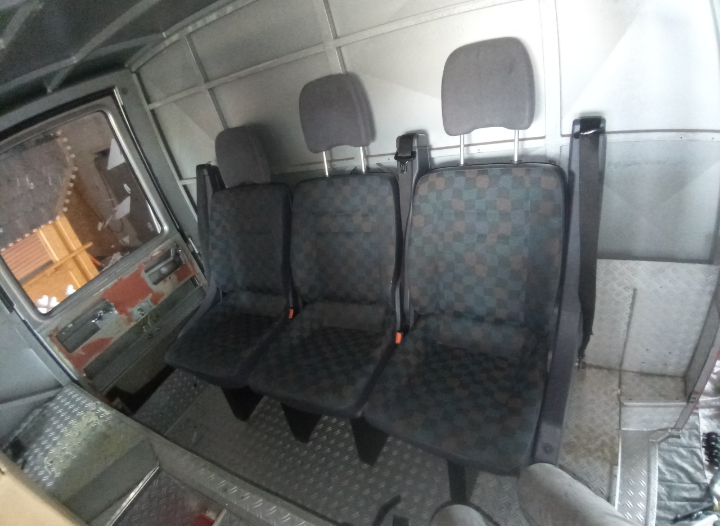

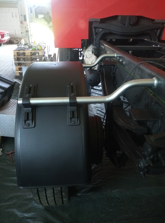

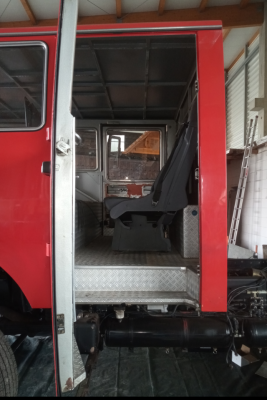

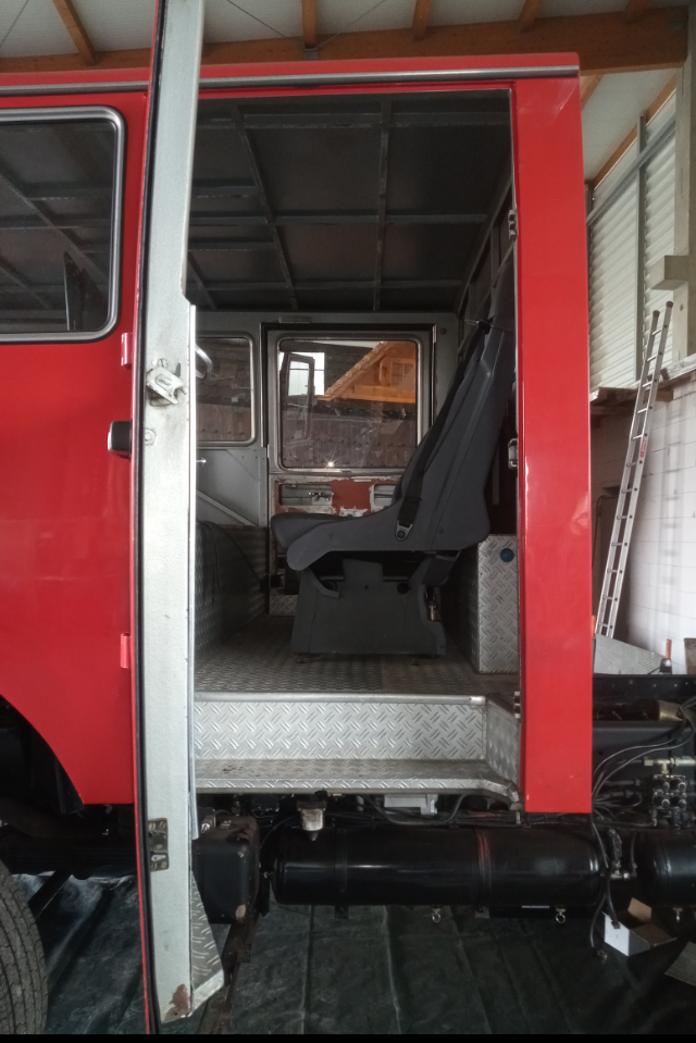

Und auch bei der Kabine hat sich etwas getan. Ich konnte sehr günstig eine neue Rücksitzbank für den Daimler ergattern, der eigentliche Kabinenumbau steht zwar noch in der Ferne, da sich aber die Möglichkeit geboten hatte, habe ich gleich zugeschlagen.
Die Sitzbank stammt aus einem Mercedes-Vito W638 (für alle, denen wie mir, diese Typenbezeichnung nichts sagt, dass ist die erste Vito-Generation: https://de.m.wikipedia.org/wiki/Mercedes-Benz_Vito).
Die Sitzbank ist im Prinzip dreigeteilt (sie besteht aus einem linken und einem Rechten Sitz, der mittlere Sitz wird zwischen den beiden anderen eingehakt) und jeder Sitz lässt sich einzeln umklappen.
Für den Durchstieg zwischen Fahrerhaus und Aufbau war vor allem die Klappfunktion der Sitzbank wichtig. Der Plan ist über ein Seilsystem die Betätigungshebel zum Klappen der Sitze auch aus dem Aufbau betätigen zu können.

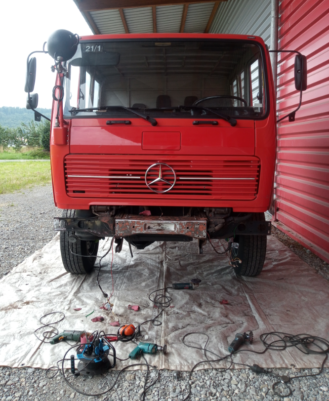

Die letzten Arbeiten am Fahrgestell laufen langsam voran, ein Ende ist aber absehbar. Das nächste große Projekt, der Hilfsrahmen, kann in Angriff genommen werden. Da dies aufgrund der Doppelkabine sich allerdings ein wenig aufwendiger gestaltet als zuerst gedacht, gibt es hierfür einen extra Threat: viewtopic.php?f=33&t=98394 . In diesem soll sich alles um das Thema des Hilfsrahmens drehen, ich habe noch einige Fragen und ob meine Idee überhaupt anwendbar ist steht auch noch nicht ganz fest. In dem Hilfsrahmen-Threat kann man in aller Ruhe über dieses Thema diskutieren und philosophieren, hier in der Zwischenzeit weiter vom Umbau berichten. Der Vollständigkeithalber gibt es hier natürlich auch regelmäßig Updates, ein erster Entwurf des Hilfsrahmens seht ihr unten auf der Malerei, weitere Detailansichten gibt es im Hilfsrahmen-Threat.

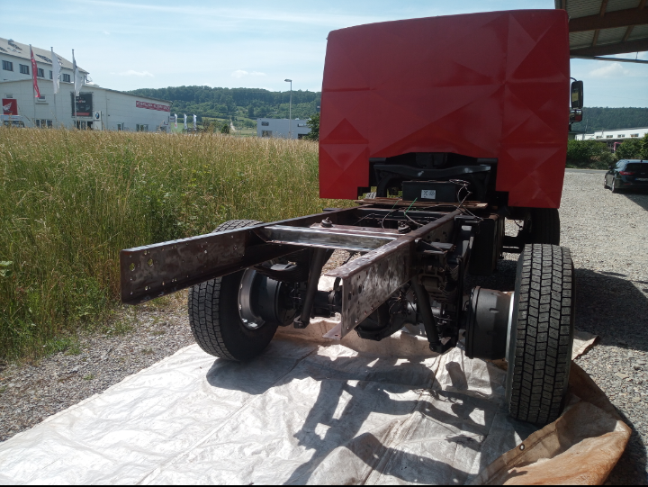

Das Fahrgestell ist fast fertig entrostet, ab- und angeschliffen und lackiert.

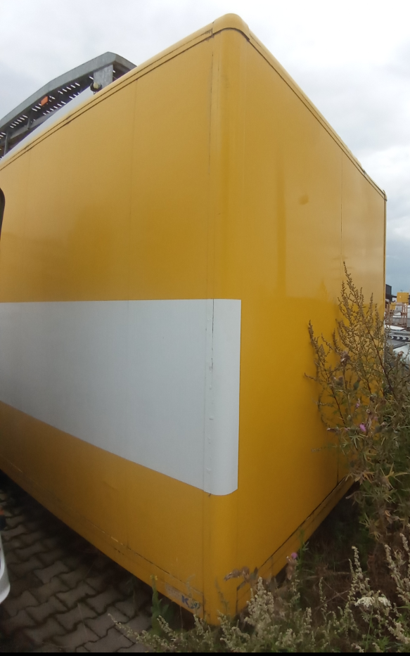

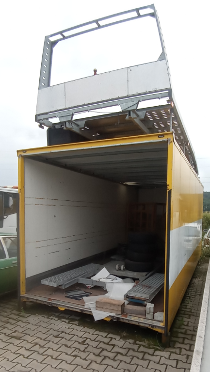

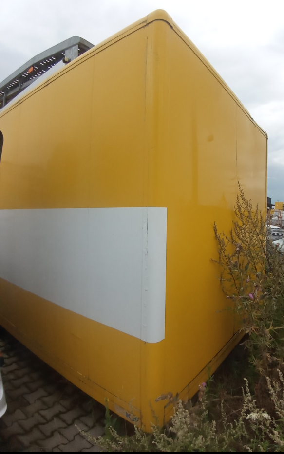

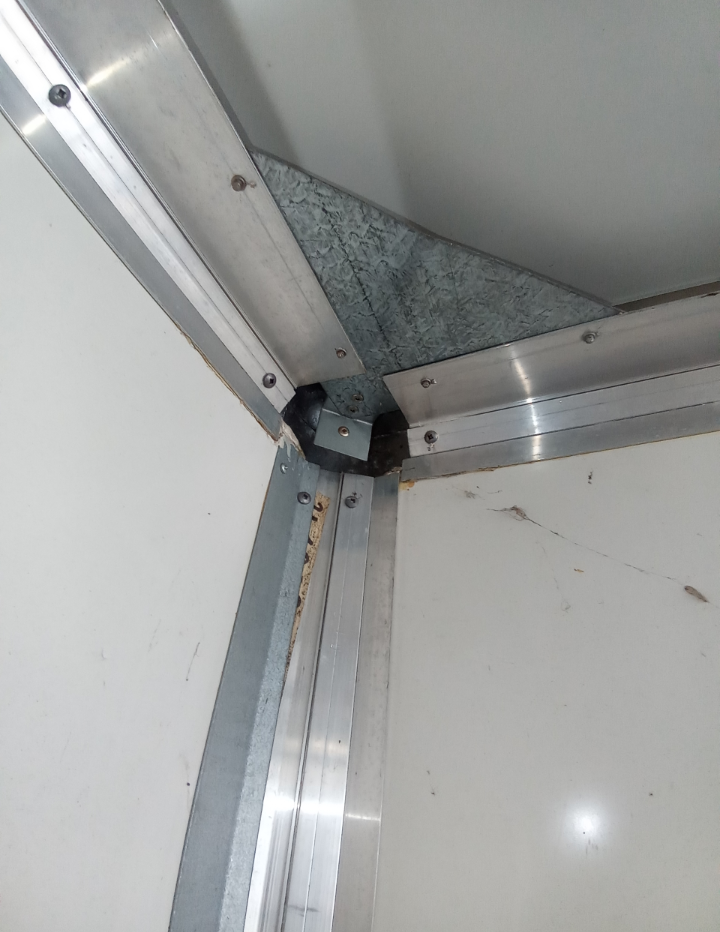

Leider ist der Kauf des Kung-Koffers schon vor einiger Zeit geplatzt, der Verkäufer und ich hatten leider sehr unterschiedliche Ansichten was den Allgemeinzustand betrifft. Da ich in der letzten Zeit keinen weiteren Kung-Koffer auf einschlägigen Verkaufsportalen finden konnte (welcher in Deutschland, Polen oder Tschechien steht, das währen alles Orte wo man zur Besichtigung an einem Wochenendausflug mal vorbeischauen könnte, ungesehen kaufen möchte ich nicht mehr, immerhin lerne ich aus Fehlern) habe ich jetzt wine neue, pragmatische Lösung in Form eines Alu-Kofferaufbaus gefunden.
Viel Interessantes ist in den letzten Wochen nicht passiert, ich wahr mehr mit meiner eigentlichen Arbeit beschäftigt und konnte relativ wenig produktives an meinem Daimler basteln. Einige kleine "Neuigkeiten" gibt es allerdings schon:

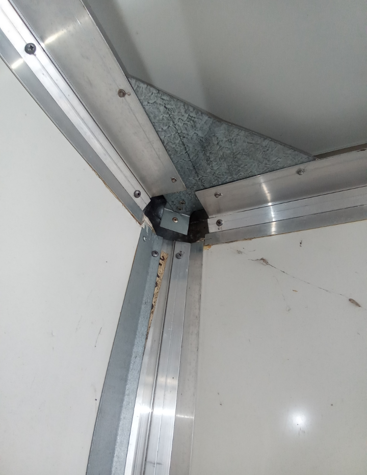

- Dateianhänge
- Der Koffer von Innen, leider noch etwas zu lang. Dies wird sich aber ändern, der Kofferaufbau wird in der Länge und Höhe gekürzt. Ob der Abschleppwagen-Aufbau auf dem Dach ein gutes Omen ist? (Bis jetzt hat der Abschlepp-Aufbau nur eine Delle im hinteren Bereich des Koffers ins Dach getrückt, dieser Teil wird aber eh abgeschnitten.

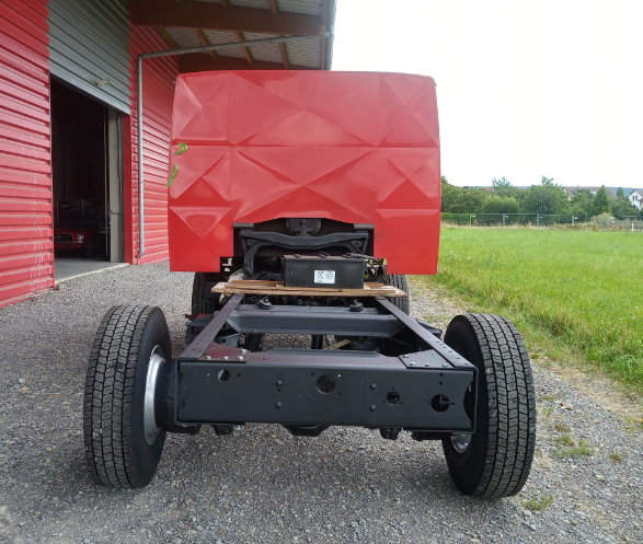

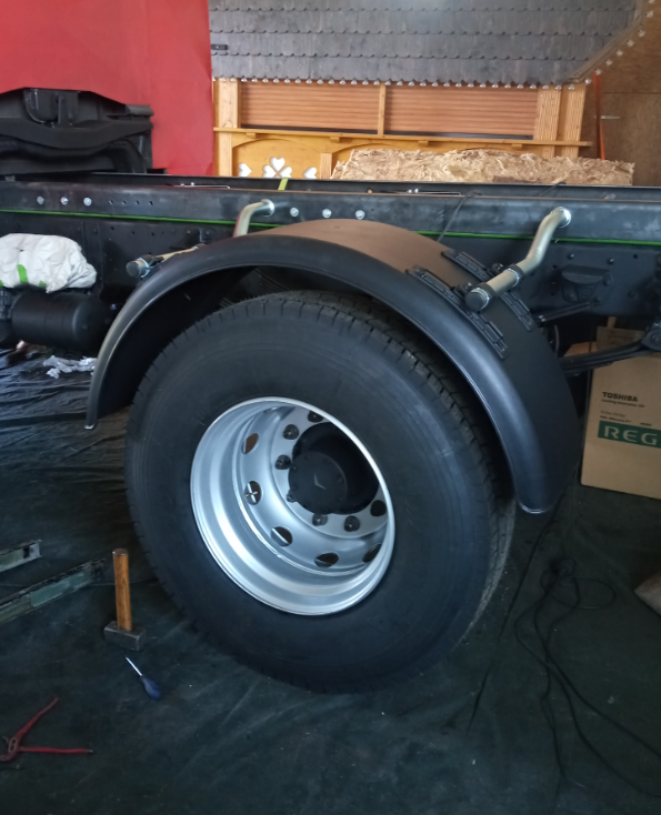

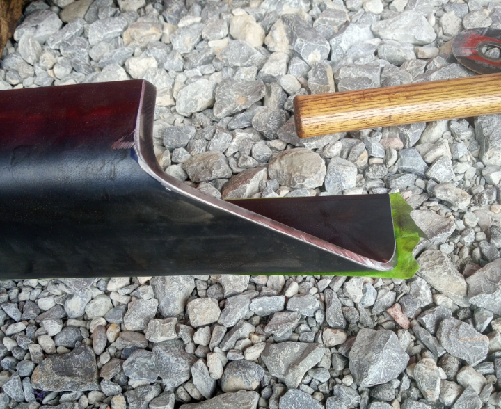

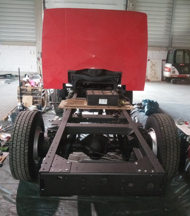

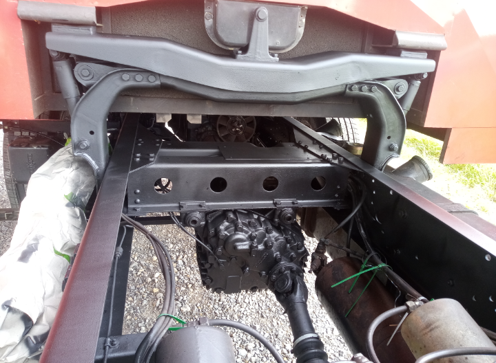

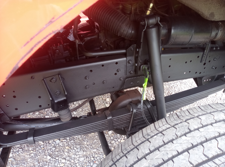

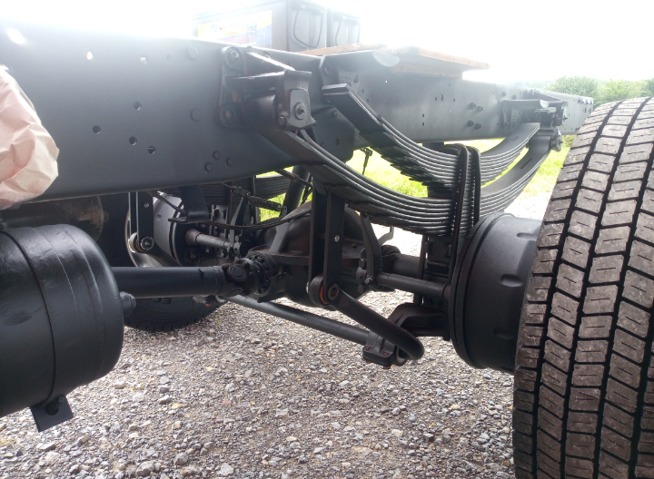

Geschafft, das Fahrgestell ist fertig Lackiert
Nach insgesammt zwei Monaten optischer Fahrgestellüberarbeitung ist es endlich geschafft, jetzt kann ich aber keine CSD-Scheiben mehr sehen
Ürsprünglich war nur angedacht, die defekten Stellen am Fahrzeugrahmen zu entrosten und neu zu lackieren, mit der Zeit sind aber immer mehr kleine Macken und Anrostungen aufgetaucht, sodass das ganze zu einem ziemlichen Flickenteppich geworden währe. Also wurde doch das komplette Fahrgestell abgeschliffen und mit Brantho Korrux Nitrofest neu gestrichen, später kommt noch eine Wachs- oder Fettversiegelung zum Schutz drauf. Vorher werden aber noch einige Umbauarbeiten am Fahrgestell erledigt, bei welchen z.b. noch Löcher gebohrt werden müssen, da würde die Schutzschicht eher stören.
Als kleine Warnung wenn ihr das selbe vorhabt und denkt mit CSD-Scheiben und Drahtbürsten für die Ecken könnte man ein Ganzes Fahrgestell abschleifen: Ja, es geht, aber ich würde abraten, noch einmal hätte ich mir das nicht angetan

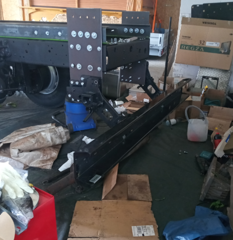

Teil 2:

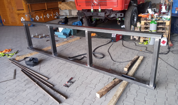

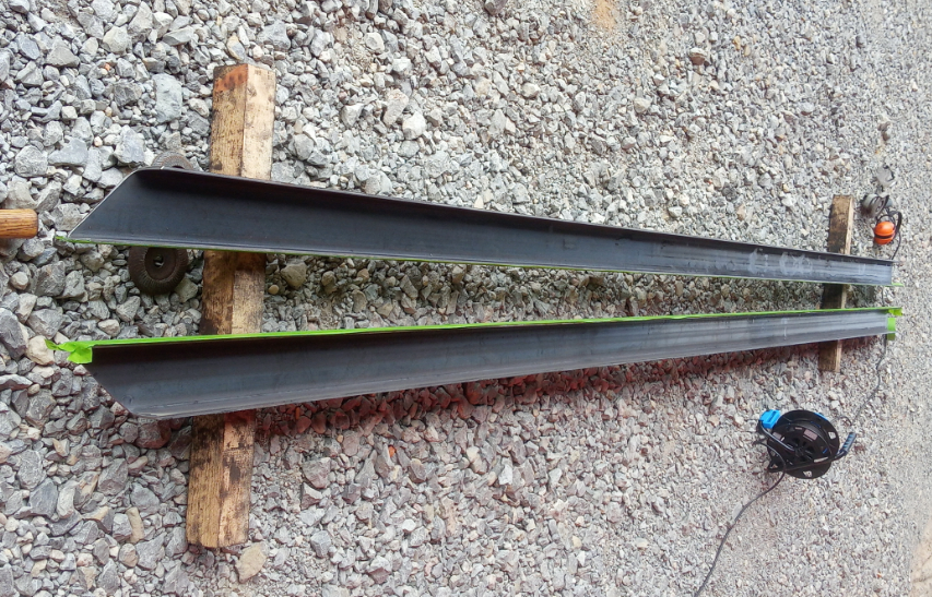

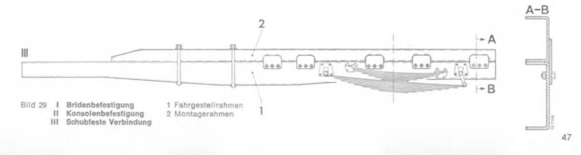

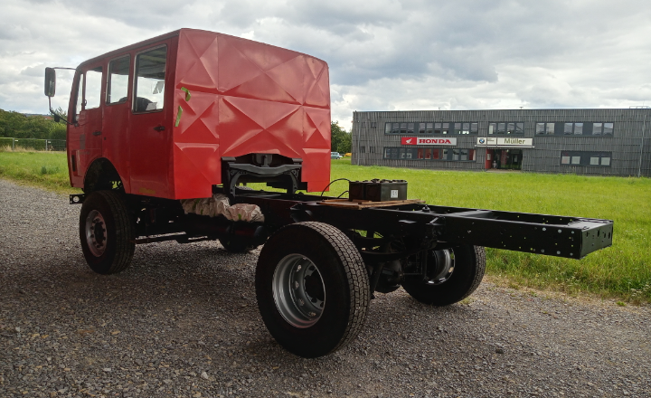

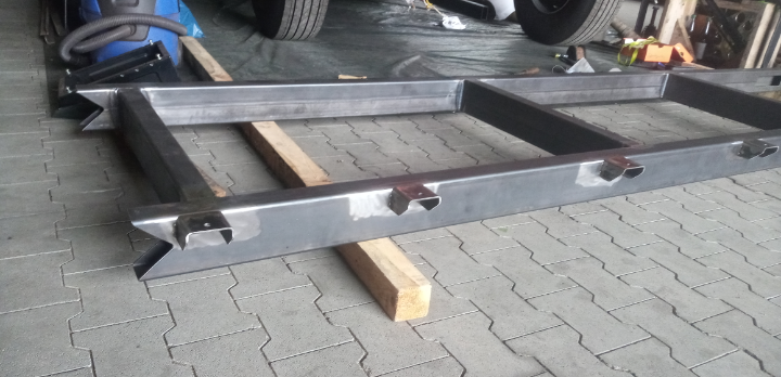

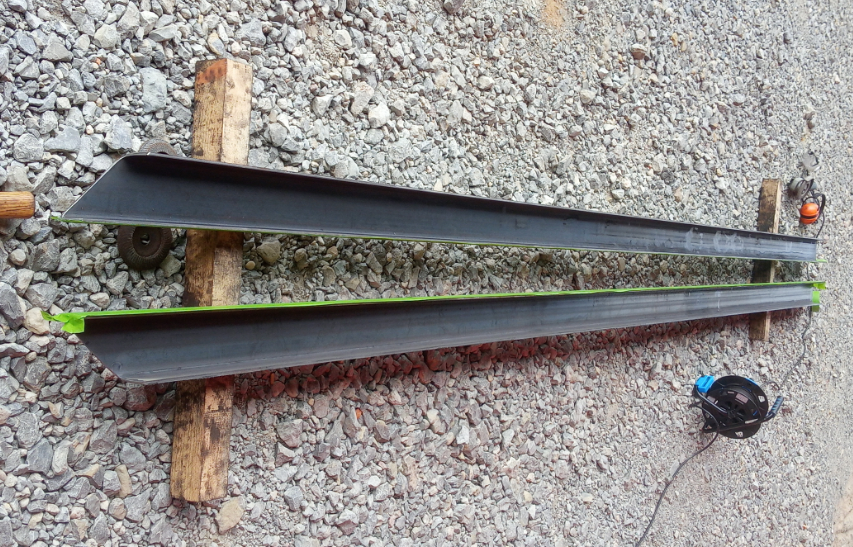

Der nächste Arbeitsschritt, nämlich der Zwischenrahmen, wurde heute Angefangen.
Insgesammt hat der Stahlhändler 385kg verschiedene Profile, Flachstähle und Vierkanntrohre Angeliefert, jetzt kann es losgehen.
Hintergrundinfo: Mercedes schreibt in seiner Aufbaurichtlinie, dass der Hilfsrahmen bei einem NG-Fahrgestell über die hintere Aufnahme der Federung der Vorderachse reichen muss. Da bei mir aber in diesem Bereich die Doppelkabine mit nur 14cm Abstand über dem Fahrzeugrahmen angebracht ist könnte sich ein "normaler" Federgelagerter Hilfsrahmen nicht wirklich vom Fahrgestell abheben. Die einfache Lösung, nämlich den Zwischenrahmen einfach hinter der Doppelkabine Enden zu lassen wollte ich auch nicht, wahrscheinlich hätte es ohne Probleme funktioniert, das Bauchgefühl hat aber nein gesagt.
Die Lösung ist aber relativ Einfach, auf das Fahrgestell kommen zwei U-Profile, welche bis unter die Doppelkabine reichen und fest mit dem Fahrgestell verschraubt werden. Diese U-Profile Verwinden sich zusammen mit dem Fahrgestell. Zur Stabilitätserhöhung werden die zwei U-Profile mit drei Verbindungselementen verbunden.
Auf die zwei U-Profile kommt oben drauf der zweite Teil des Hilfsrahmens, nämlich ein aus Vierkantrohren verschweißter, verwindungssteifer zweiter Rahmen, welcher vor der Doppelkabine Endet. Dieser obere Rahmen wird am Ende mit dem unteren Rahmen und dem Fahrgestell verschraubt, im Vorderen Bereich ist federgelagert, der obere Hilfsrahmen (auf welchen dan logischerweise der Aufbau kommt) kann sich vom Fahrgestell abheben, die Kraft wird über den unteren Teil mit den zwei U-Profilen in das komplette Fahrgestell abgeleitet.
Der Feuerwehraufbau (bei meinem Fahrzeug von der Firma Metz) war ebenfalls nach diesem Prinzip befestigt, ein unterer Rahmen aus U-Profilen, fest mit dem Fahrgestell verbunden. Auf diesem sass der Wassertank auf. Der selbsttragende Aufbau war nur am Heck verschraubt und vorne Federgelagert auf dem Hilfsrahmen gelagert.
Das ganze wurde mit dem TÜV abgesprochen, dieser hatte sofort sein Einverständniss gegeben. Auch dass der Unterfahrschutz (welchen ich glücklicherweise nach mehrmonatiger Suche "sehr günstig" erwerben konnte) an dem hinteren Festlager des Hilfsrahmens mitbefestigt wird hatte der TÜV abgenickt. Unter anderem auch deswegen besteht das hintere Festlager aus einer 10mm starken Stahlplatte.
- Dateianhänge
- Der pbere Hilfsrahmen besteht aus 120x60mm Vierkantrohr mit 4mm Wandstärke. Der obere Rahmen rackt insgesammt 285mm über das Fahrgestell und den unteren Hilfsrahmen über. Die zwei unteren U-Profile habe ich mit dem Fahrzeugrahmen Enden lassen, ich habe keinen wirklichen Sinn darin gesehen, diese auch die 285mm über das Fahrgestell überstehen zu lassen

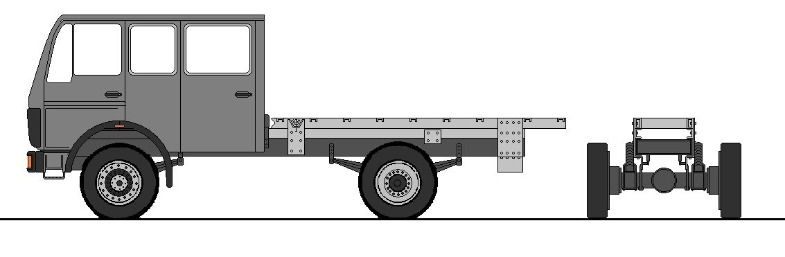

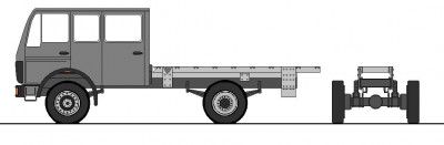

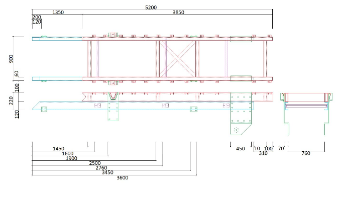

Als letzter Teil noch eine Zeichnung, wie die ganze Konstruktion gedacht ist:
- Das blaue sind die U-Profile des unteren Rahmenteils
- Das grüne sind die Verbindungselemente, das hintere Festlager und das vordere Lager
- Das Lila sind die Verbindungselemente der U-Profile
- Das Rote ist der obere Hilfsrahmen
Eine kleine Änderung gibt es schon, dass hintere Festlager bleibt gerade und wird nicht abgekanntet, ursprünglich hatte ich mit einem anderen Unterfahrschutz geplant.

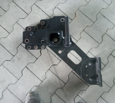

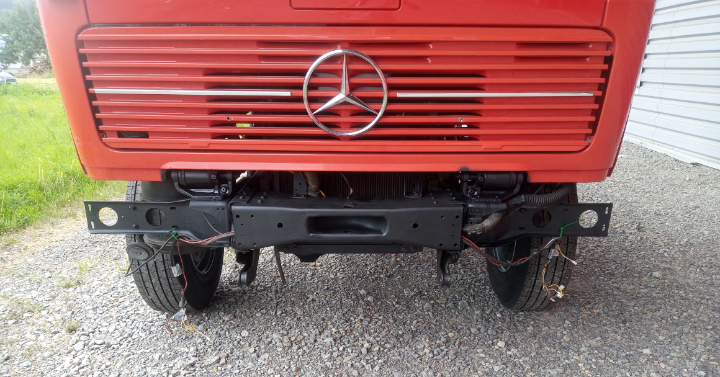

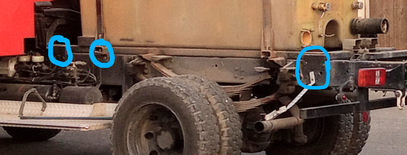

kann ich natürlich gerne machen. Der Unterfahrschutz ist laut dem Verkäufer von MAN, opptisch hat er aber große Ähnlichkeiten mit dem Unterfahrschutz von Ringfelder.
Gekauft habe ich ihn bei ebay (https://www.ebay-kleinanzeigen.de/s-anz ... pp_android), der Querträger ist ein U-Profil mit Halterungen für die Rückleuchten, ich hätte zwar gerne ein rundes Rohr als Abschluss gehabt, bei dem Preis konnte ich aber nicht Nein sagen.
Morgen bin ich wieder in der Halle, da kann ich gerne ein paar Bilder machen und die genaue Herstellerbezeichnung raussuchen

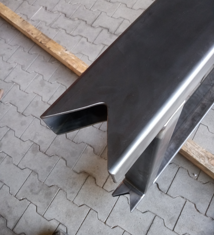

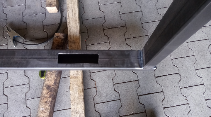

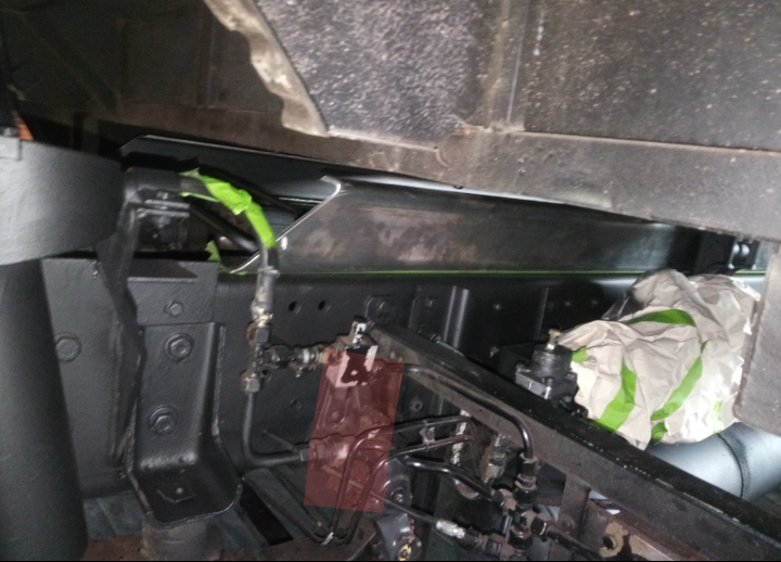

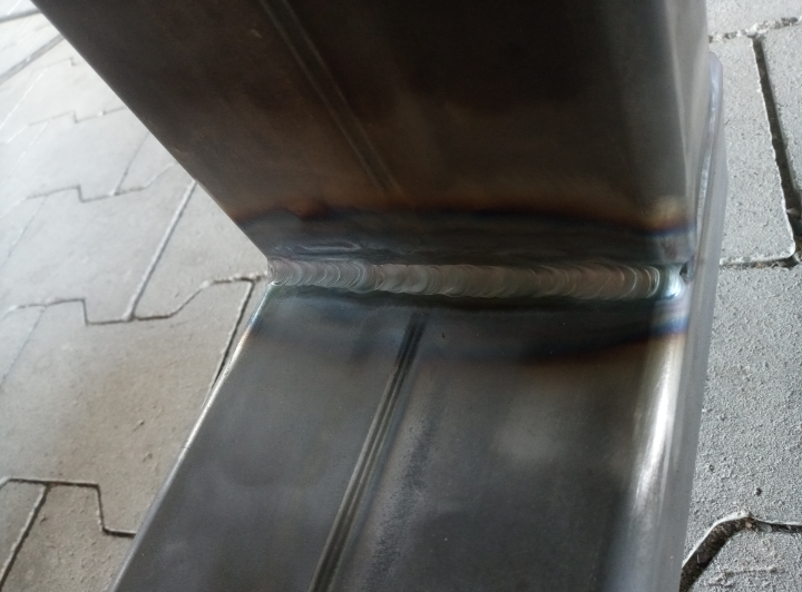

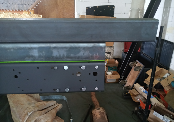

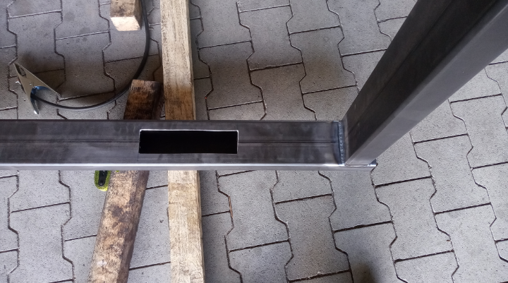

Hilfsrahmen Teil 2:
Heute wurden die Arbeiten am oberen Teil des Hilfsrahmens begonnenbegonnen. Geträu dem Motto, Bilder sagen mehr als Worte:
- Dateianhänge
- Der hintere Teil des oberen Hilfsrahmens. In dem Bereich der Aussparrung wird der Hilfsrahmen mit dem Festlager verschraubt. Um die Mittern ohne großes gefriemel auf die Schrauben zu bekommen wurde ein Ausschnitt in das Vierkanntrohr eingebracht. Der Außschnitt ist 50mm hoch, sprich oben und unten ist jeweils ein 35mm hoher Steg stehengeblieben, dass sollte der Stabilität keine Einschränkungen geben

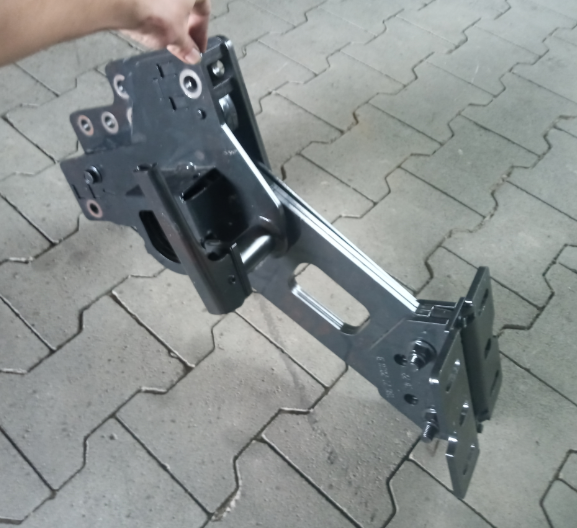

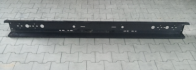

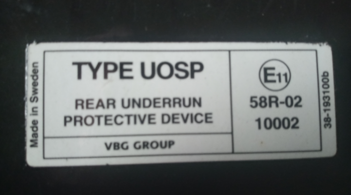

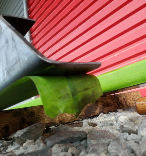

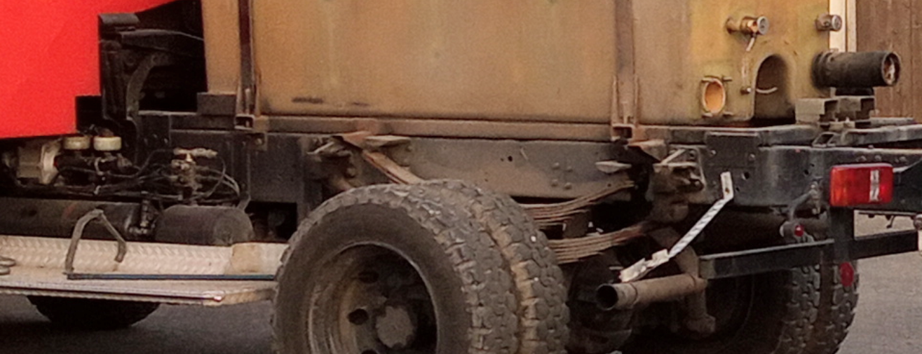

Hier noch ein paar Infos und Bilder zum Unterfahrschutz:
Der Unterfahrschutz stammt von der VBG-Group aus Schweden und war an einem MAN TG??? montiert. Der Unterfahrschutz war laut Verkäufer wohl ab Werk an dem MAN montiert und kam direkt nach der Überführung wieder ab.
Der Querträger ist ein U-Profil mit Halterungen für Rückleuchten und Nummernschild, eigentlich wollte ich einen Unterfahrschutz mit einem Rohr haben, allerdings gestalltete sich die Suche nach so einem gebrauchten und vor allem bezahlbaren Exemplar schwieriger als Gedacht, dass größte Problem hierbei war die Rahmenbreite des Mercedes von 900mm. Nachdem mein jetziger Unterfahrschutz zu einem aus meiner Sicht sehr günstigen Preis von 500€ zum Erwerb stand hab ich kurzerhand zugeschlagen.

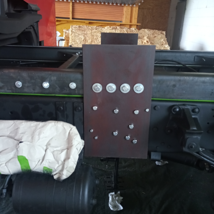

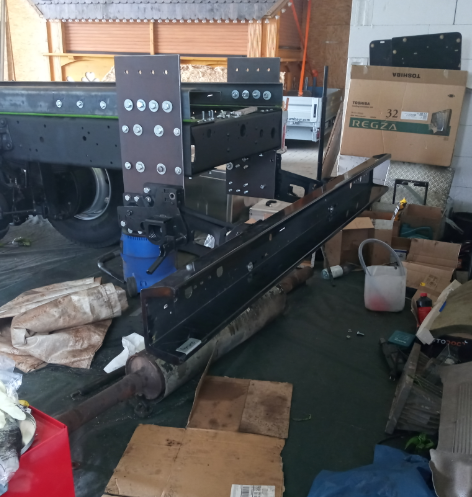

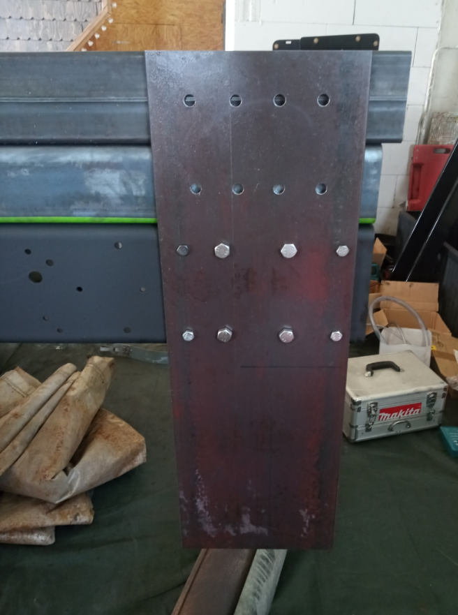

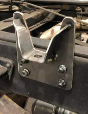

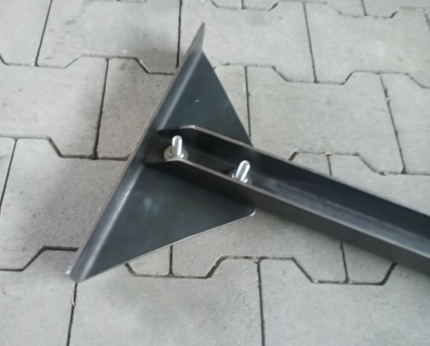

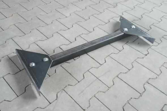

Mit dem Hilfsrahmenbau gieng es auch schon etwas weiter, die meiste Arbeit besteht aus über 100 Bohrungen in bis zu 10mm starken Stahl
Die Verbindungselemente bestehen aus 4mm gekantetem Stahlteilen an den Seiten und werden mit den U-Profilen des unteren Teils des Hilfsrahmens verschraubt. Die zwei Stahlplatten werden mit je einem 50x50 U-Profil mit 4mm stärke Verschraubt. Durch die gekannteten Bleche und das an den Seiten abgeschrägte U-Profil erhoffe ich mir genug "Spielraum" wenn sich der untere Teil des Hilfsrahmens mit dem Fahrgestell verwindet.

175 Löcher später lässt sich das ganze schon einmal probeweise zusammenschrauben
Zum Befestigen der einzellnen Bauteile habe ich nur schon vorhandene Löcher im Fahrgestell verwendet, es musste also nichts in den Fahrzeugrahmen gebohrt werden. Am Ende kommen an die ganzen Schrauben natürlich noch Beilagescheiben bevor alles mit selbstsichernden Muttern verschraubt wird...
- Dateianhänge
- Der Unterfahrschutz im fast ganz hoch geklappten Zustand. Da die Schrauben nicht angezogen sind und das ganze dadurch noch ziemlich wackelig daherkommt, rasten die "Unterfahrschutzhalter" in ihrer oberen Position noch nicht ein. Am Ende ist der Unterfahrschutz also noch ein Stück höher, die Tragarme stehen dan senkrecht
Re: Projektvorstellung MB 1017 AF
Hallo Jan,
ganz schön viele Schrauben
Die erste Hilfsrahmenbefestigung (unter der Doka) ist im „Original“ mit Hartgummipuffer gelagert. Mein Bauchgefühl findet den gesamten Rahmen des „ersten“ Hilfsrahmens auf ganzer Länge starr verschraubt ziemlich spannend. Andererseits kann ich mir die Funktion schon gut vorstellen.
Was ist das grüne zwischen den beiden Rahmen? Ich glaube in den ARL gelesen zu haben, dass die ARL da nix erlaubt…
Ich finde alles in allem: Weiter so. Steiles Tempo
Grüße Martin

Jan Schwarzkopf
- Beiträge: 311
- Registriert: 2021-01-16 3:24:42
Hallo Martin,Integra hat geschrieben: ↑2021-08-30 21:18:46Hallo Jan,
ganz schön viele Schrauben![]()
Ich finde alles in allem: Weiter so. Steiles Tempo![]()
keine Angst, das grüne unter den U-Profilen ist nur Klebeband, dass kommt später wieder weg. Damit habe ich (ziemlich erfolglos) versucht meinen neu lackierten Rahmen vor der Fett/Ölschicht des noch rohen Stahls zu schützen. Inzwischen ist der Fahrzeugrahmen aber mit lauter Bohröl-Spritzern gesprenkelt, also im Prinzip alles umsonst
Den unteren Teil des Hilfsrahmens habe ich im Prinzip vom Feuerwehrkofferhilfsrahmen "nachgebaut", zumindest in abgewander Form (Also ohne Tankhalterung, bis ans Ende des Fahrgestell durchgezogen und nicht 40cm vorher Enden lassen). Metz hatte den Hilfsrahmen auf kompletter Länge über mehrere Laschen mit dem Fahrgestell verschraubt, unter der Kabine war der Hilfsrahmen allerdings nicht mit Laschen sondern mit Schwalben fest verschraubt (ohne Tellerfedern oder ähnliches), ob das aber so Original war oder später bei einer Reparatur geändert wurde?
Ich habe noch mal an unserem TLF (mit Ziegler-Aufbau) nachgesehen, dort ist der Hilfsrahmen im vorderen Teil mit Tellerfedern gelagert. Wenn man noch einmal darüber nachdenkt würde eine "Befestigung mit etwas Spiel", also Gummilager, Federn, Tellerfedern durchaus Sinn machen, noch gibt es die Möglichkeit es ohne großen Aufwand zu ändern.
In den letzten zwei Wochen hatte ich viele Nachtdienste, da konnte ich Tagsüber etwas basteln und das ganze etwas voranbringen
Jan
Jan Schwarzkopf
- Beiträge: 311
Ich habe noch ein Foto gefunden auf dem man den ursprünglichen Metz-Hilfsrahmen erkennen kann.
- Dateianhänge
Da hast du was falsch verstanden, der Montagerahmen darf nur hinten Schubfest verschraubt werden, nach vorne muss der Längenänderungen mitmachen, so wie du dass verbaut hast wird dass glaube ich nicht halten...
Moin.
Deshalb auch die Schwalben mit den T-Schrauben nach vorne.
Nach dem Festlager am Rahmenende.
Grüße Martin
Am Anfang war das Wort am.
Watt mutt, datt mutt.
Jan Schwarzkopf
- Beiträge: 311
da hat sich bei mir wohl ein Fehler eingeschlichen
Da der alte Rahmen komplett verschraubt war und auf der Zeichnung aus den Aufbaurichtlinien der Hilfsrahmen in der hinteren Hälfte fest mit seitlichen Laschen mit dem Fahrgestell verschraubt ist und im vorderen Bereich mit Briden verschraubt ist, dachte ich: man kann auch alles Verschrauben. Nein, kann man natürlich nicht, beim Nachlesen stand, dass die Briden mit Tellerfedern befestigt sind.
Im Endefekt kann mein Festlager sowie die vordere Platte des Federlagers, welche ja mit dem U-Profil und dem Fahrgestell fest verschraubt sind so bleiben. Diese sind bei meinem Fahrgestell in etwa auch in dem Bereich bei dem auf der Zeichnung die Laschen angebracht sind. Geändert werden muss nur die vorderste Befestigung unter der Doppelkabine.
Gut das ihr das noch gemerkt habt
- Dateianhänge
Deshalb zeige ich auch gerne mal was von „mir“, weil der ein oder andere Denkanstoß mir dann auch schon geholfen hat.
Grüße Martin

Zum Glück, so ist es nur eine kleine Änderung, ein möglicher Schaden während der Fahrt könnte zu einem größeren Problem werden
Ein bisschen weiter geht es auch schon, neben ein paar Kleinigkeiten gab es heute neue Kotflügel. Diese werden am Hilfsrahmen mit Tragerohren befestigt, Staubschutzlappen gibts auch schon, da die Kotflügel zum Verzinken (zumindest ist das im Moment der Plan) wieder ab müssen dürfen diese noch ein bisschen im Karton liegen bleiben
Hast du die Kotflügelrohre Stumpf angeschweißt???
Bin ja mal auf Bilder deiner Schwalbenbefestigung gespannt, die Meisten die Fehlkonstruktionen zeigen, sind unbelehrbar...
Hättest du die geschraubt?
Wären die Halter am Hauptrahmen nicht sinniger angebracht? Hatte auch mal überlegt die am Zwischenrahmen anzubringen, weil es von der Höhe sinniger wäre.
Jan Schwarzkopf
- Beiträge: 311
Hallo Mark,
die Tragerohre sind nur verschraubt. Wenn ich mich richtig erinnere sind es M16er Schrauben und entsprechende Beilagescheiben.
Die Schwalben-/Federlagerhalterung-/Verrutschsicherungsblech-Kombination? Die Stahlplatte ist zur Zeit bei einem Schlosser zum Kanten. Ich hab selber nicht die Möglichkeit eine 10mm starke und 300mm breite Platte zu Verbiegen (außer mit Hammer und viel Hitze, dass das aber nichts werden würde außer krum ist glaub ich klar). Im Prinzip wird es von der Idee so wie unten auf dem Bild, mit dem unterschied dass es ein ganzes Stück höher wird um noch die U-Profile zwischen Fahrgestell und oberen Hilfsrahmen zu verschrauben (und ein bisschen breiter um die Last besser auf Fahrgestell zu verteilen und um die vorhandenen Löcher im Fahrgestell zu verwenden)
Ich fand die Idee eigentlich ganz nett die Schwalben für die Federlagerung und die seitliche Verrutschsicherung in einem Bauteil zu kombinieren.
Jan Schwarzkopf
- Beiträge: 311
die Tragerohre sind nur Verschraubt. Es müssten glaub ich M16er Schrauben mit entsprechenden Unterlegscheiben sein.
Ich hatte die Wahl zwischen Hauptrahmen, den U-Profilen, dem sich abhebenden Hilfsrahmen und dem Kofferaufbau.
Der Kofferaufbau ist rausgefallen, da die Z-Profile des Kofferbodens etwas unpraktisch verteilt sitzen um die Kotflügel daran zu befestigen und ich die Halterung nicht in den Siebdruckplattenboden verschrauben wollte (zwecks späterem Austausch, reparatur,... Es gibt natürlich sicherlich eine Möglichkeit die Halter so zu Verbauen dass es doch möglich währe aber zu viel Arbeit wollte ich mir deswegen auch nicht machen.
Befestigung am oberen Hilfsrahmen: In Vierkantrohre etwas zu Verschrauben benötigt auf der gegenüberliegenden Seite ja ein Loch um einen Schlüssel ansetzen zu können und die Beilagescheibe mit 6cm Durchmesser reinzubekommen. Ein 6cm Loch im Voerkantrohr ist glaub ich nicht Ideal für einen verwindungssteifen Hilfsrahmen. Und durch beide Seiten des Vierkantrohres zu Verschrauben, inkl Verstärkung für die Bohrung dass sich das Vierkantrohr beim Anziehen nicht verzieht war mir zu Aufwendig.
Die Wahl zwischen Fahrgestell und den U-Profilen des unteren Hilfsrahmens fiel am Ende auf die U-Profile, einfach weils von der Höhe am besten passte, ich wollte es mir möglichst einfach machen.

Spricht doch nix dagegen. Und da am Hauptrahmen ist auch wenig Platz. Ich habe die im HR und da lässt die Höheneinstellung der Kotflügel wenig Spielraum.
Sieht gut aus.
Sieht gut aus.
Ah, du hast die Rohre mit ner 6cm Scheibe von hinten verschraubt?
Bau dass so, dass du die Schraube nachziehen kannst, also noch ran kommst, wenn alles fertig ist, damit du mit bekommst, wenn sie sich löst...
6cm im U Profil halte ich persönlich für grenzwertig bezüglich "auslochen"...
Ich würde da noch n paar Flacheisen in min. 4mm Zwischenlegen...
