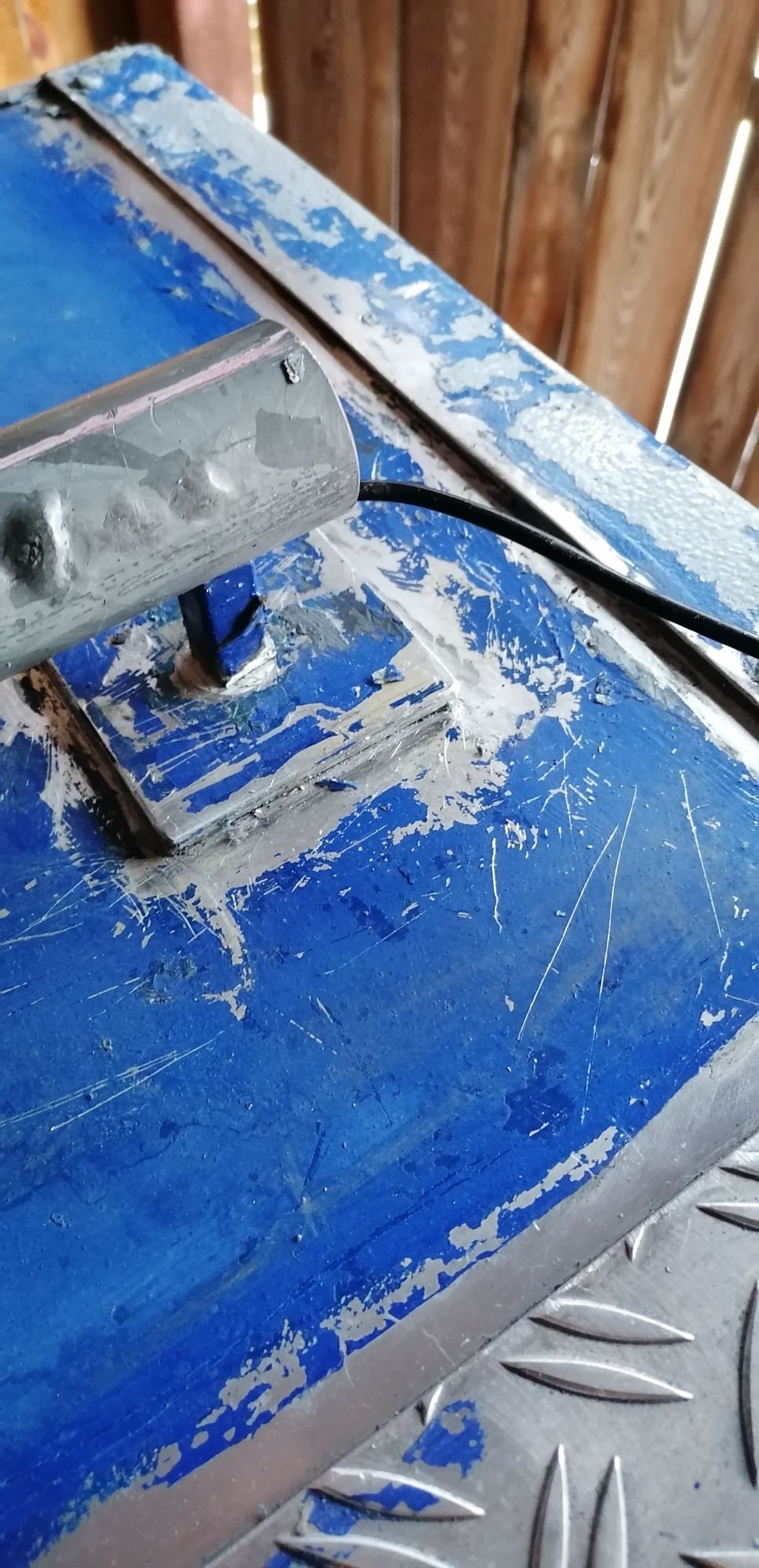

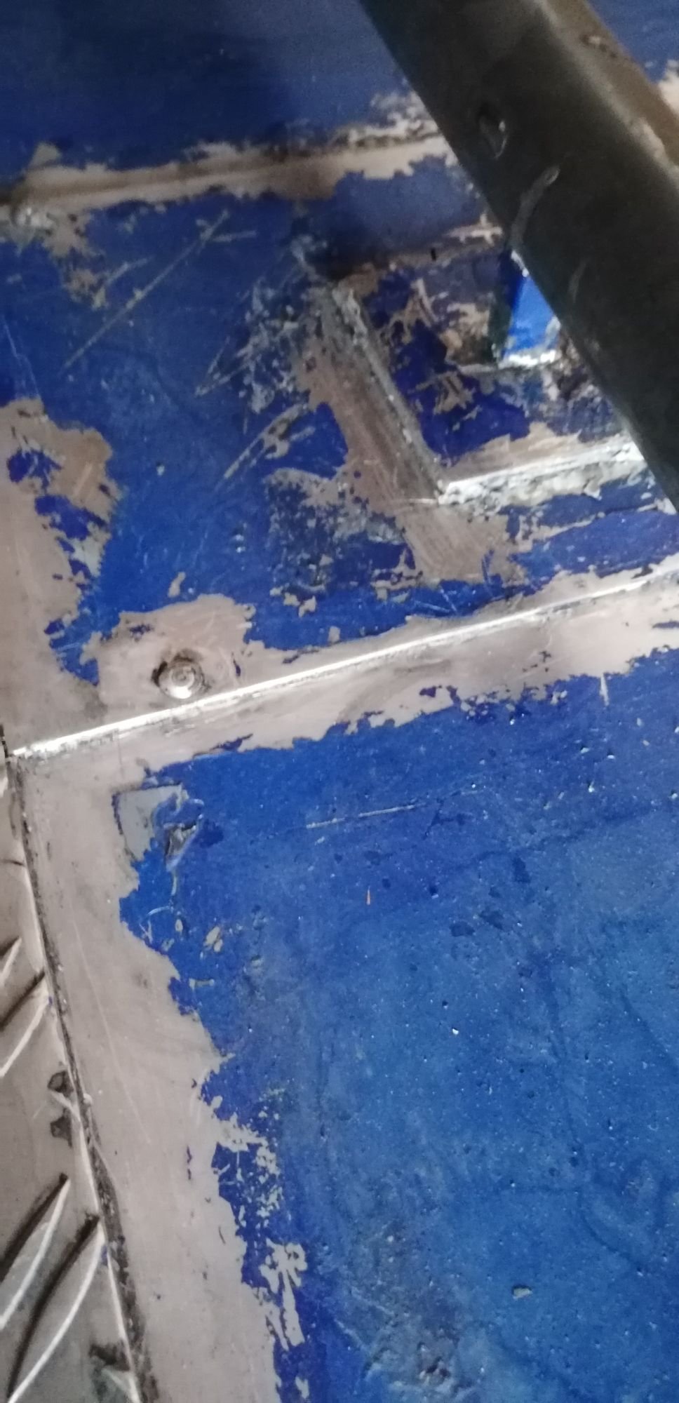

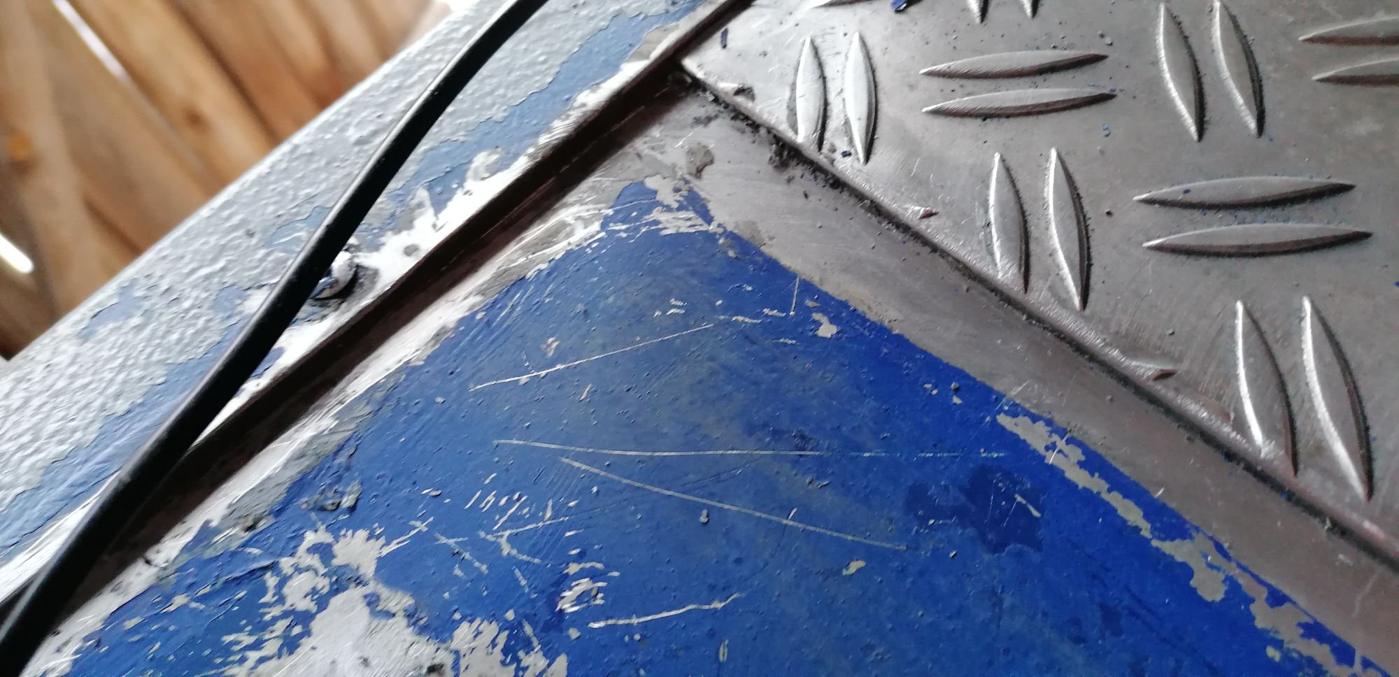

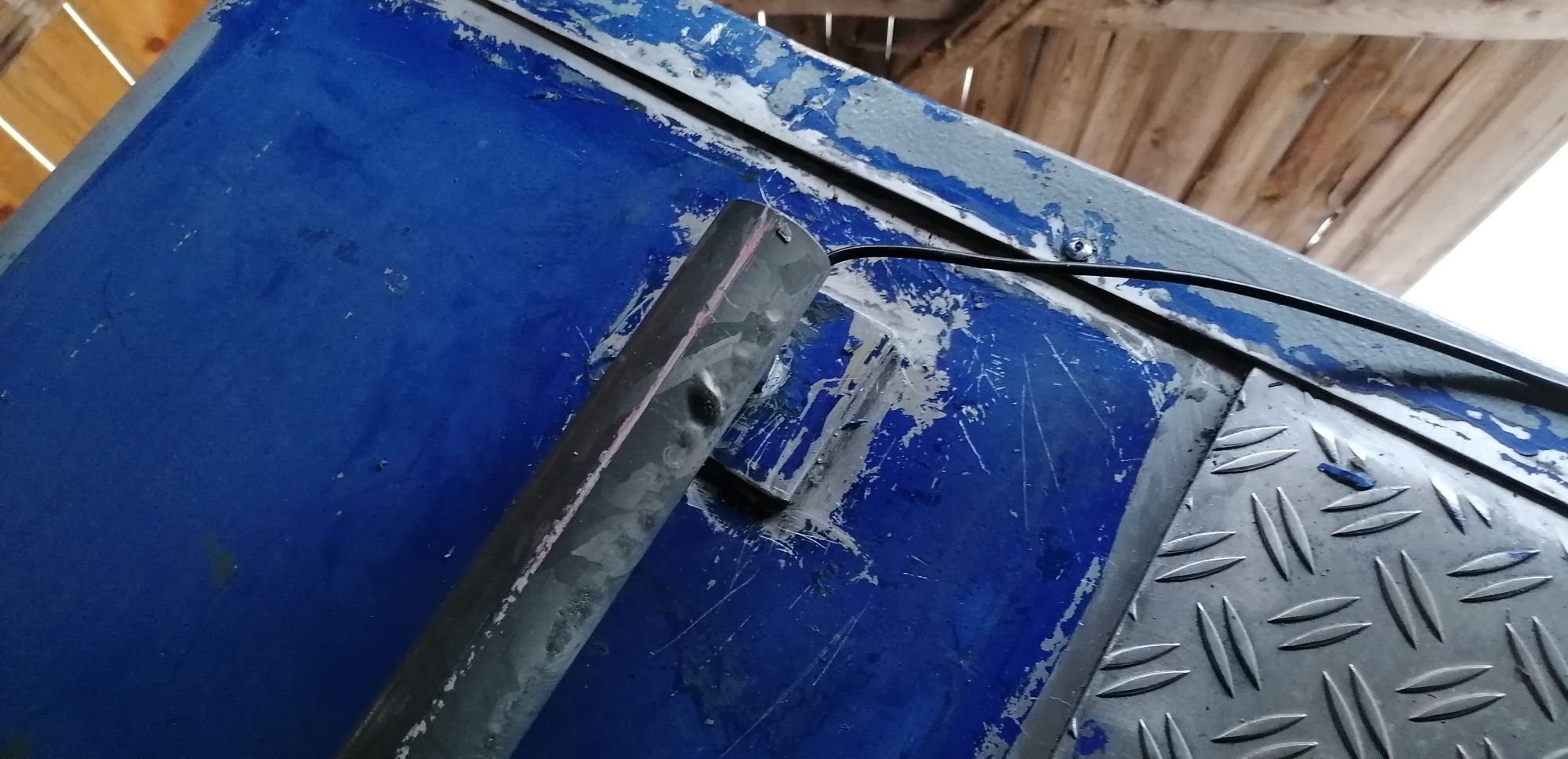

Ist unter dem Rost das Blech noch solide, dann stören die Löcher nicht. Also ich würde die Rostplacken runterschleifen und schauen was noch übrigbleibt und dann entscheiden.
Panatronics
Beiträge: 268
Registriert: 2020-08-05 13:39:10
Re: MB LA 911 B. Umbau begonnen
#92 Beitrag von Panatronics » 2020-12-31 8:55:25
Ich hab alles sauber runtergeschliffen. Zwei kleine Löcher waren das Resultat. Jetzt hab ich mal mit Fertan behandelt.

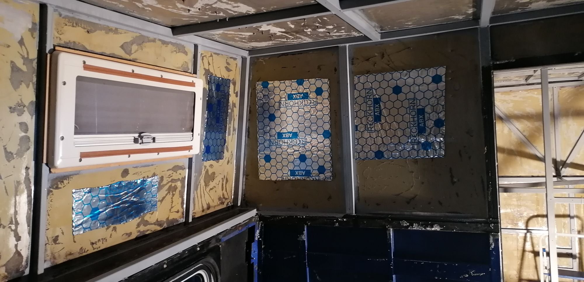

Hey,

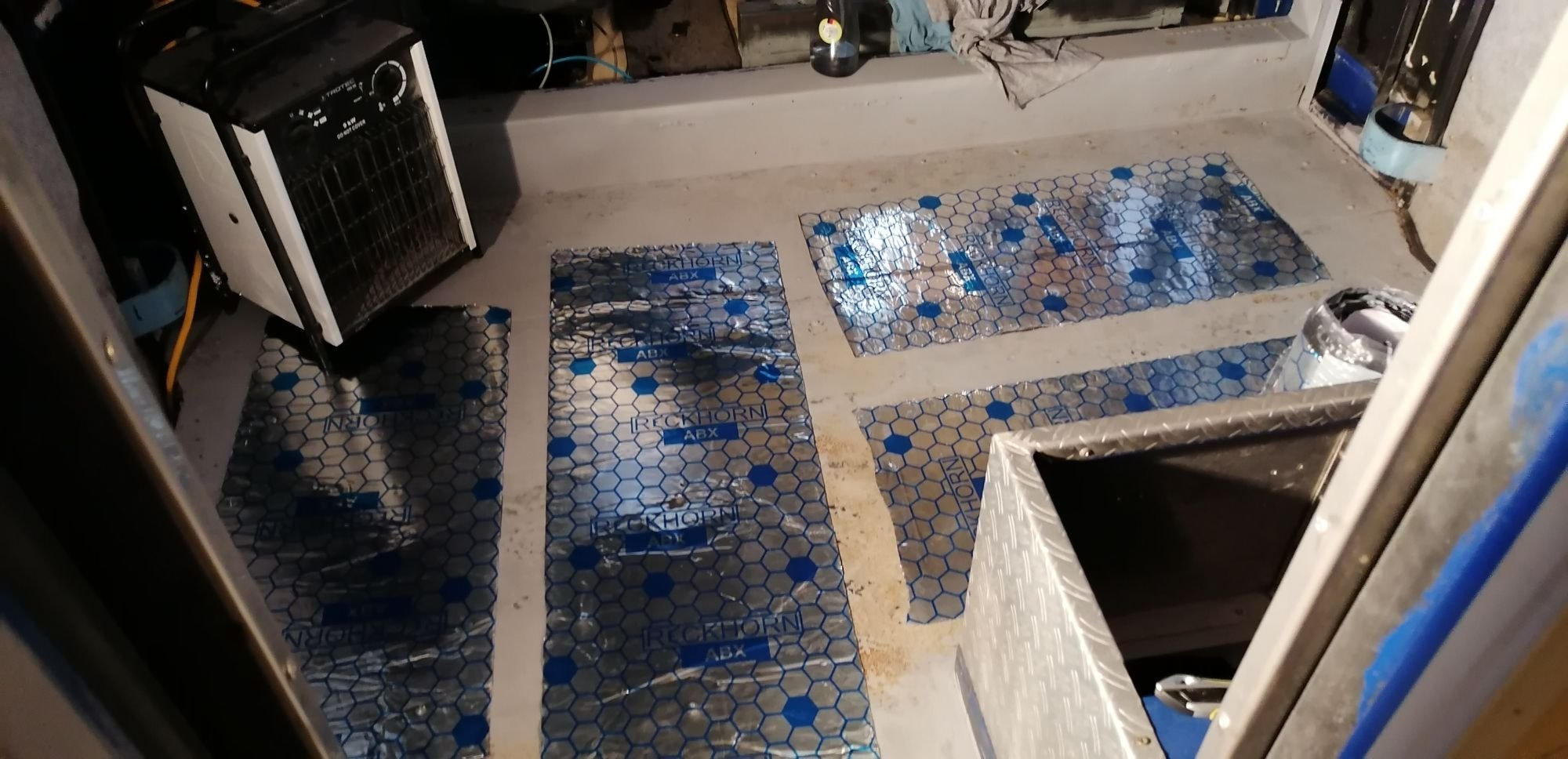

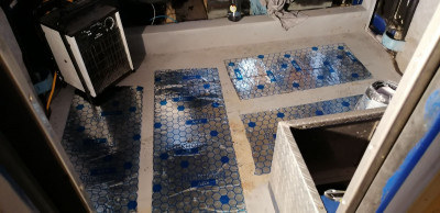

Ich habe in der Doka mit Alubutyl entdröhnt.
Ich habe noch 2 Rollen. Macht es Sinn auch den Koffer zu bekleben oder ist das unnütze Arbeit, da man bei der Fahrt ohnehin nur vorne sitzt.
#96 Beitrag von Erik 1113 » 2021-01-14 21:41:21
Grüß dich, Koffer entdröhnen macht durchaus Sinn. Dann wird es bei Regen sehr angenehm statt dir den Schlaf zu rauben. VG Erik
#98 Beitrag von Erik 1113 » 2021-01-15 7:21:06
Prinzipiell ja. Wir haben den original Feuerwehrkoffer erhöht. Bevor die seitlichen, auf den Rahmen genieteten und geklebten Bleche anfangen bei Temperaturschwankungen zu "poppen" oder den Frosch zu machen haben wir die auch entdröhnt. Beziehungsweise stabilisiert das Alubutyl das ganze. VG Erik

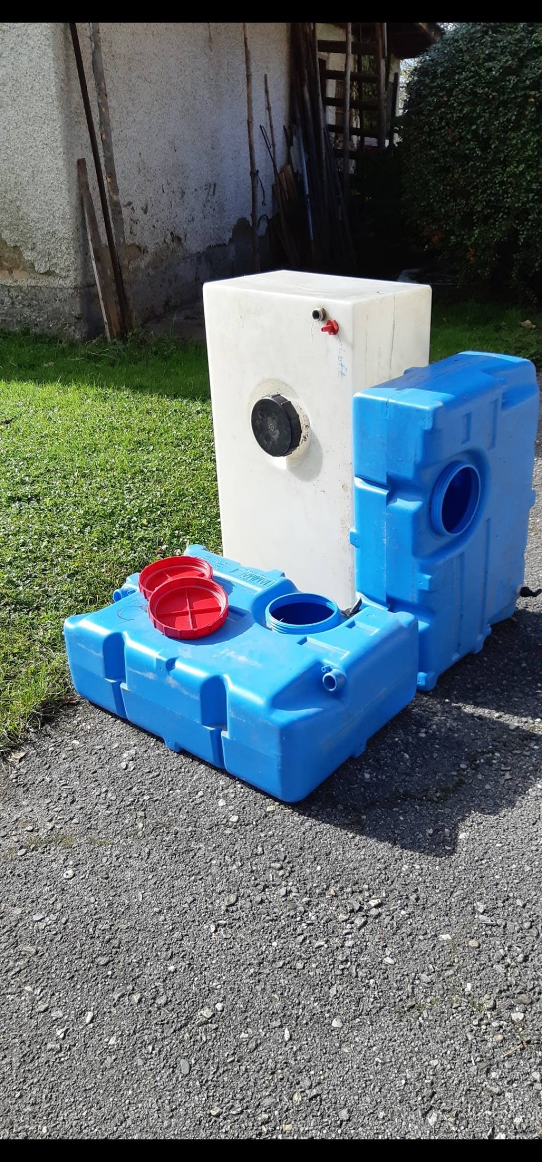

#100 Beitrag von Panatronics » 2021-02-14 15:19:27

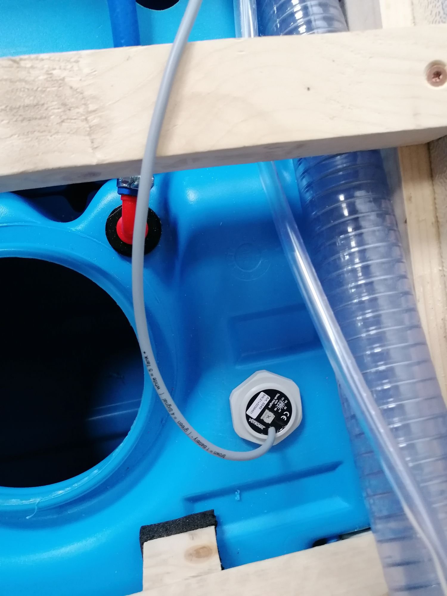

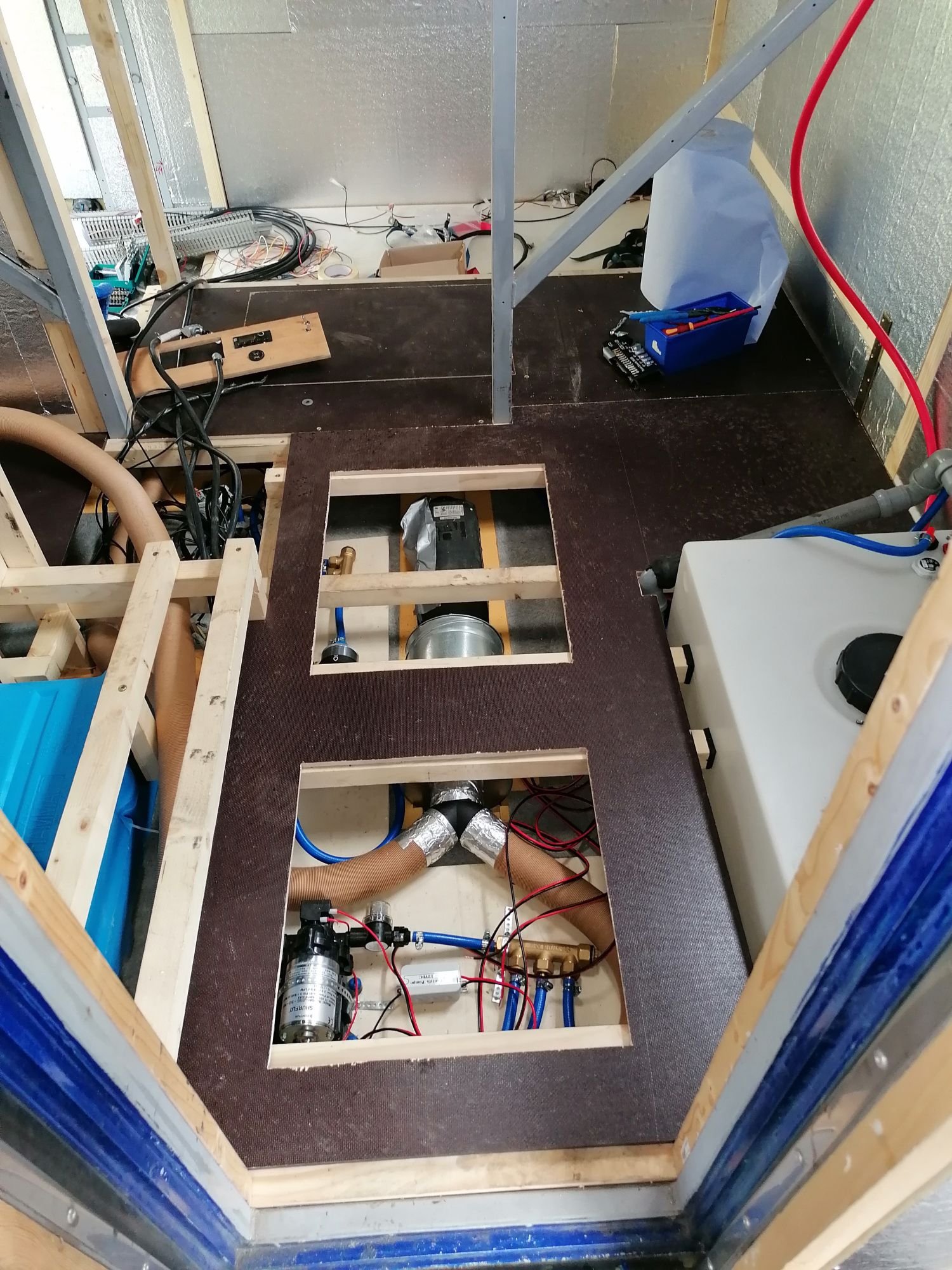

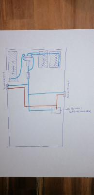

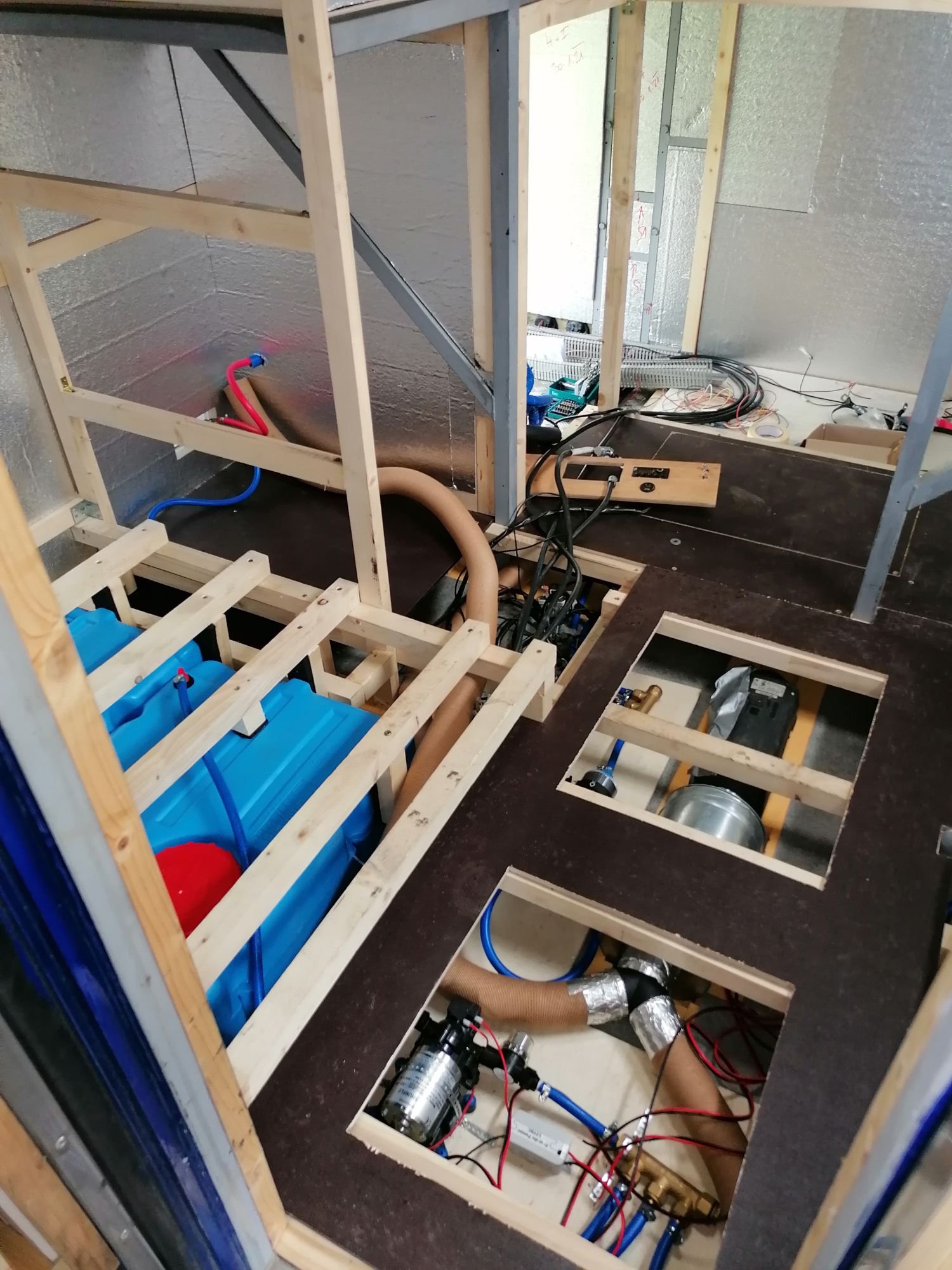

Hallo!

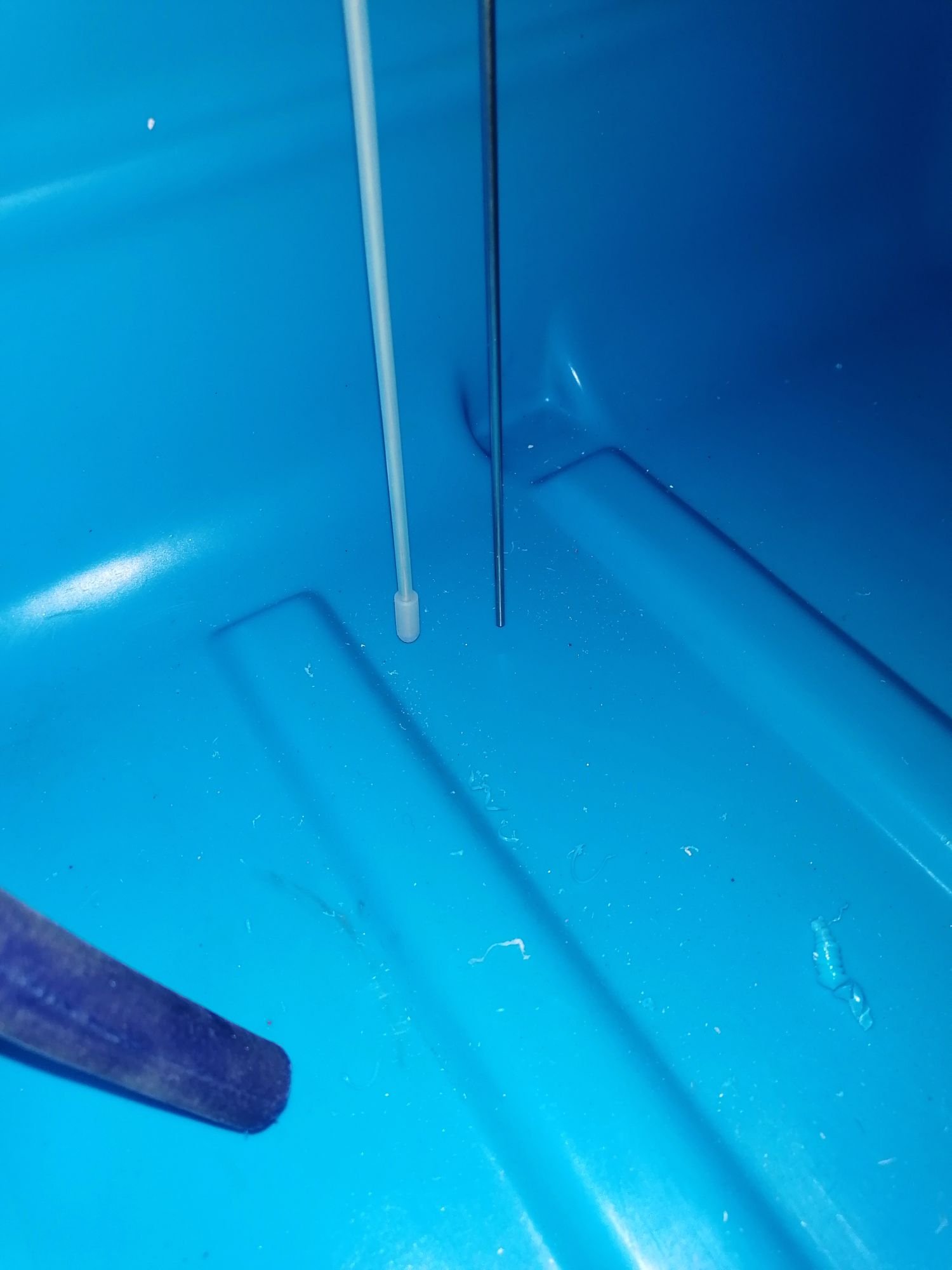

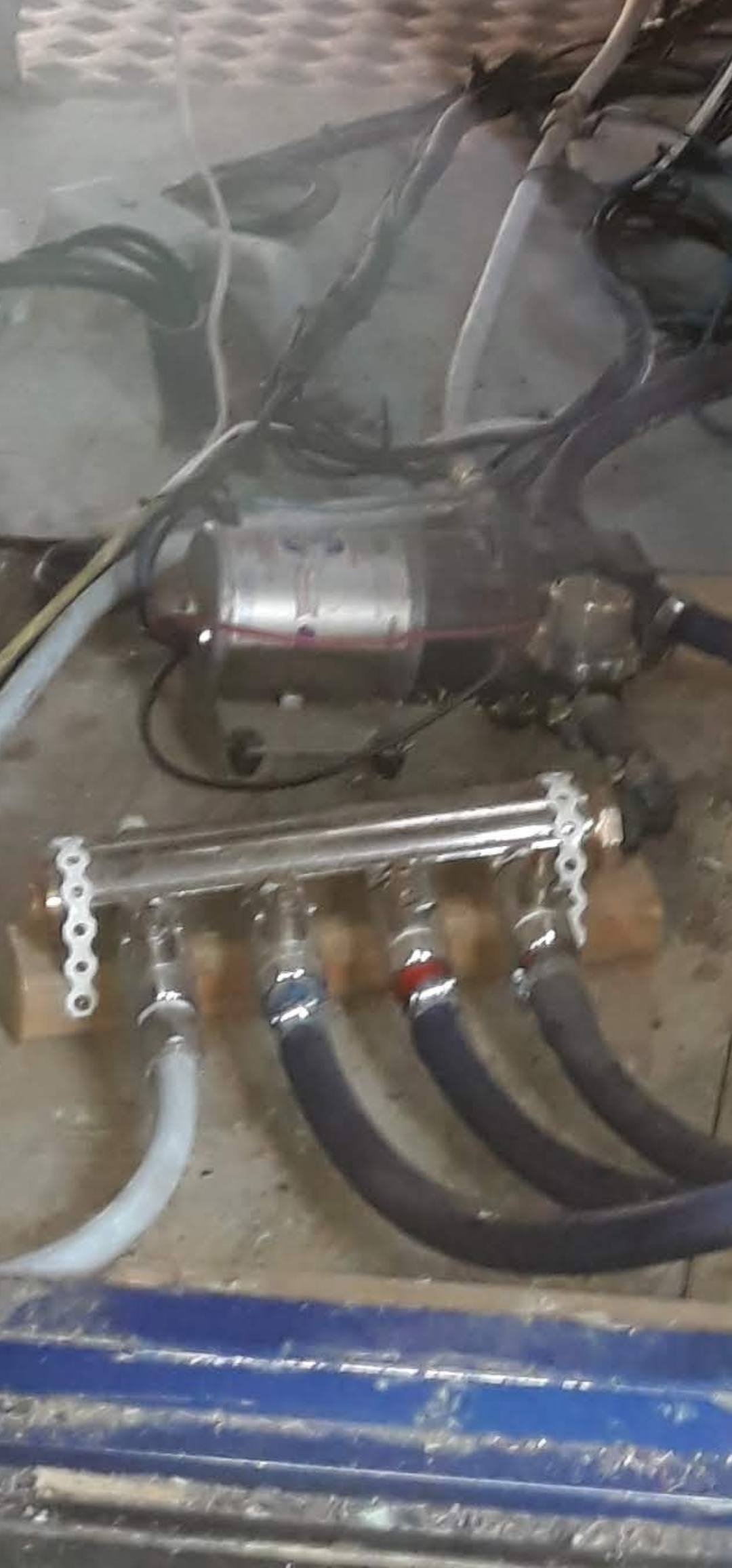

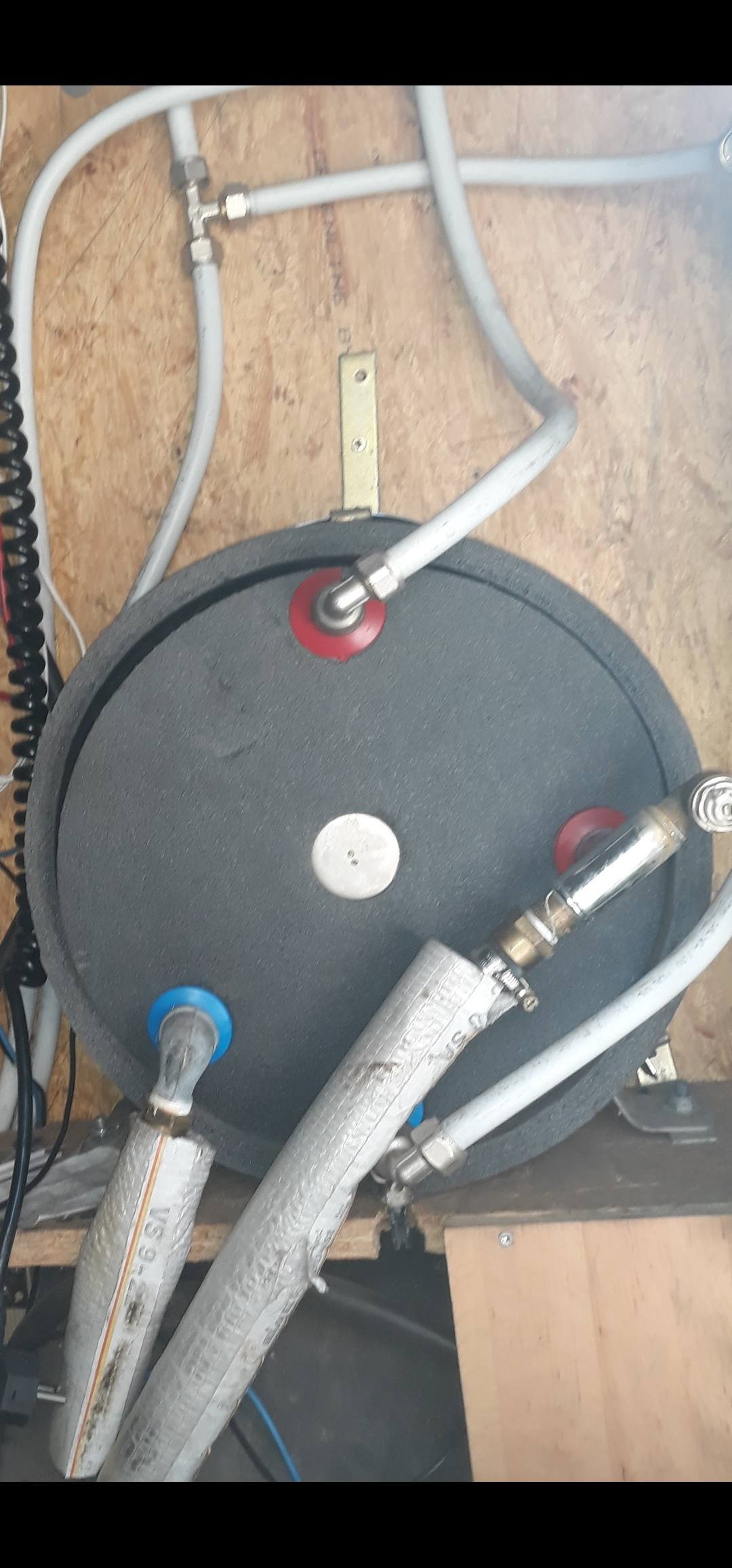

Ich bräuchte eure Hilfe bzgl Wasserinstallation.
Wir verbauen gerade unseren doppelten Boden. Hier werden unsere 3 Wassertanks verbaut. 2 x 70 l und 1 x 120 l (Foto).
Ich bin daher am recherchieren, welches Wasserinstallation ich verwenden soll. Den ursprünglich verbauten Boiler und den ursprünglich verbauten Verteiler möchte ich wiederverwenden, so zumindest der Plan (siehe Fotos). Besorgt habe ich mir das Filtersystem von Alb, welches ich verbauen werde.
Jetzt meine Fragen:
Welches System könnt ihr mir empfehlen? RK Reich ein gutes System? Welche Pumpe würdet ihr besorgen (Wir haben eine Aussendusche und 1 Waschbecken zu versorgen)? Besser doch auch einen neuen Boiler und einen neuen Verteiler zu kaufen? Was ist hier zu empfehlen?
Was Wasser betrifft habe ich immer etwas Bammel, denn ich will meinen Koffer nicht unter Wasser setzen, weil ich falsche Materialien verwendet habe.
Danke für eure Hilfen vorab.
LG Pana

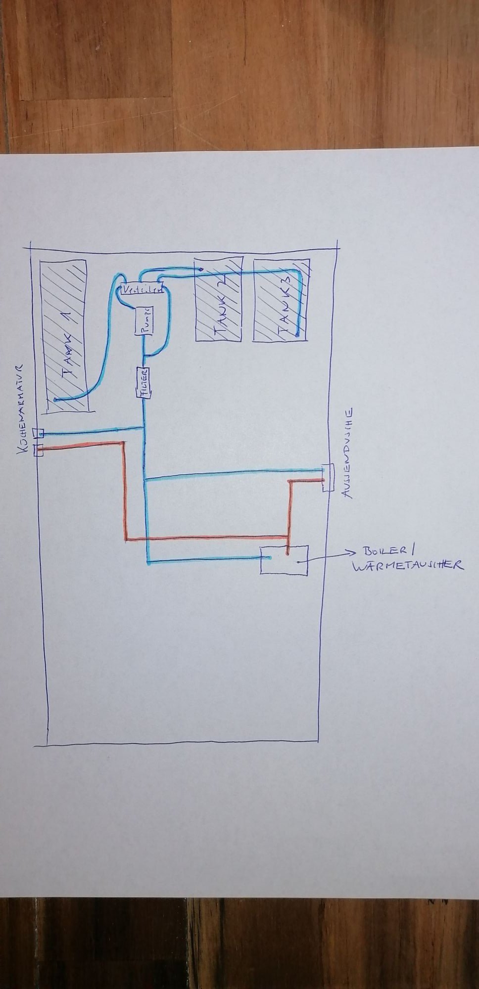

#102 Beitrag von Panatronics » 2021-02-15 17:43:11
So stell ich mir das vor...

Hallo!
Ich wollte mal ein neues Update machen.
Heute die Wasserinstallation auf Dichtheit geprüft. 2 Auslasstüllen an den Tanks haben leicht getropft, am Boiler hab ich bei einem T Stück die Gewindedichtung vergessen. Auch hier trat leicht Wasser aus. Sonst war alles dicht. Ich hoffe, dass das so bleibt. Denn morgen wird somit der doppelte Boden verschraubt.

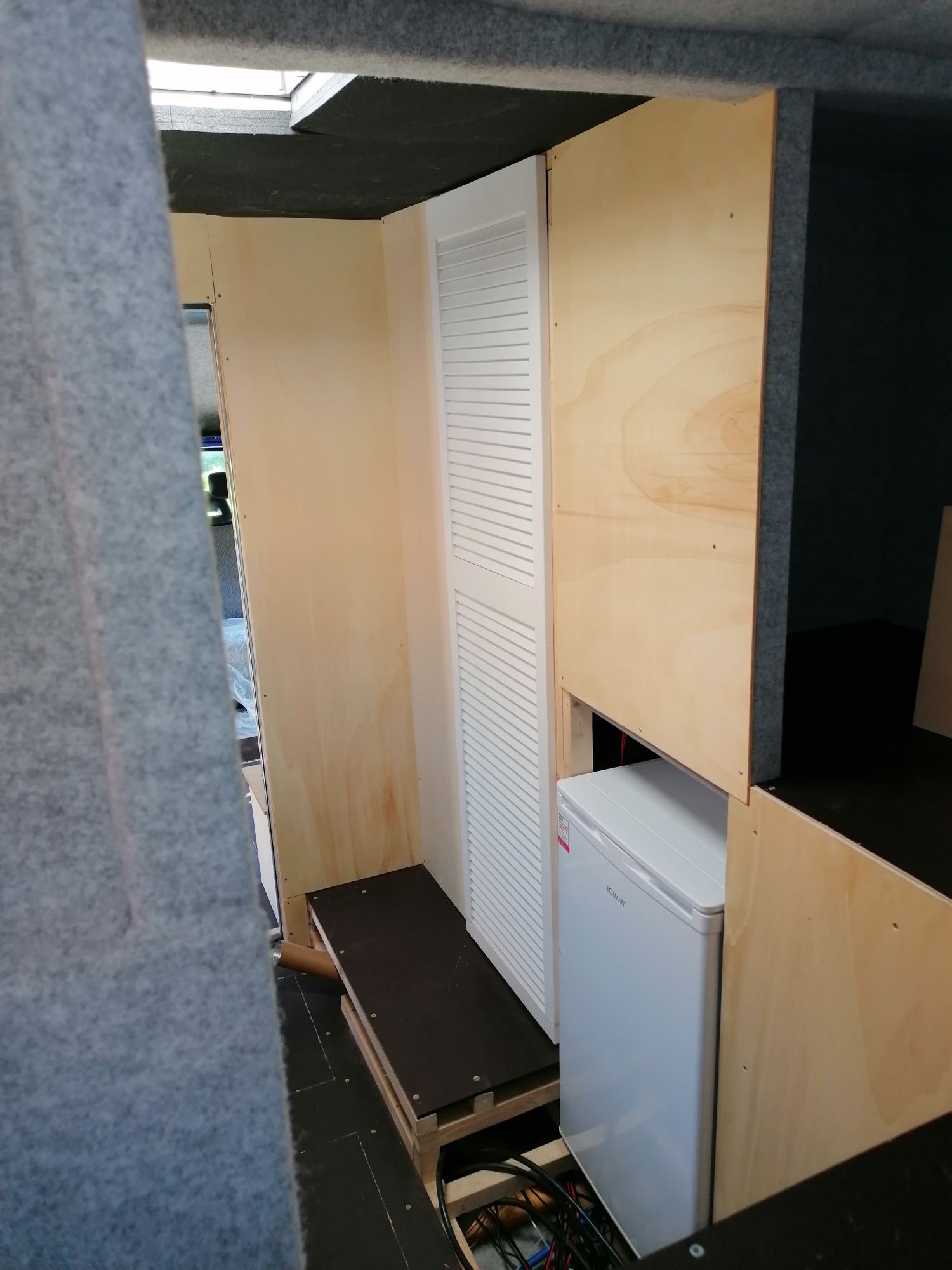

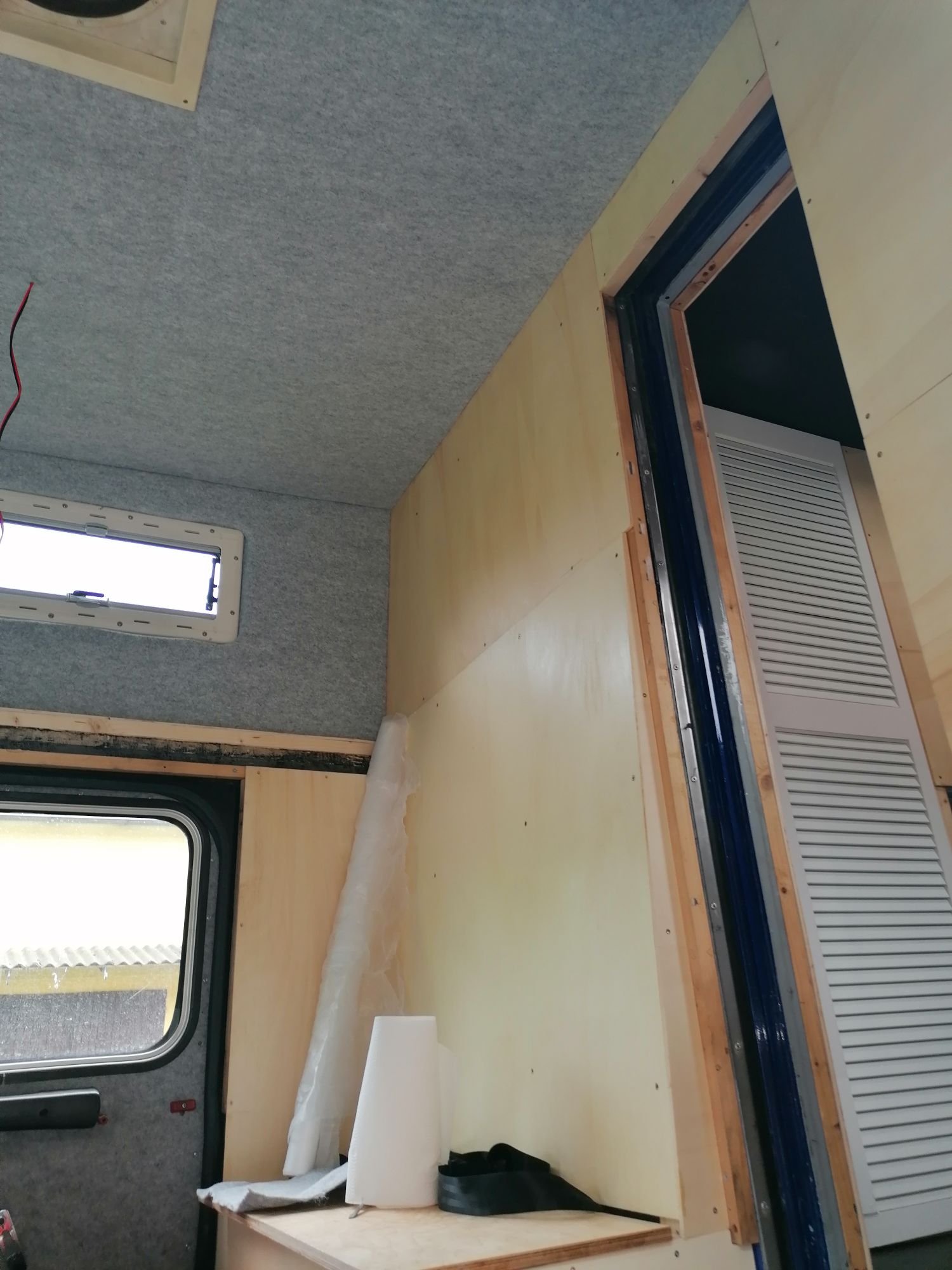

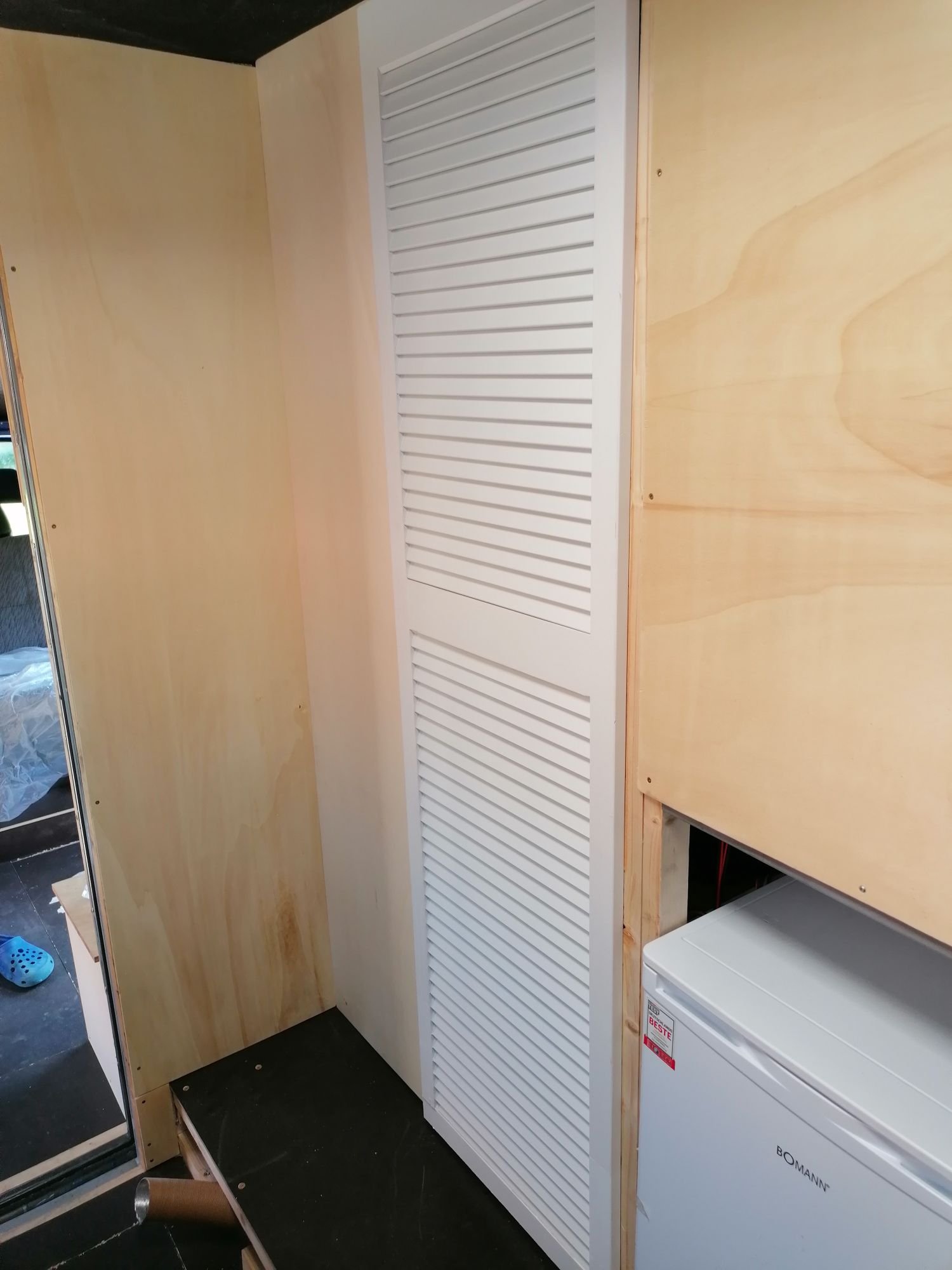

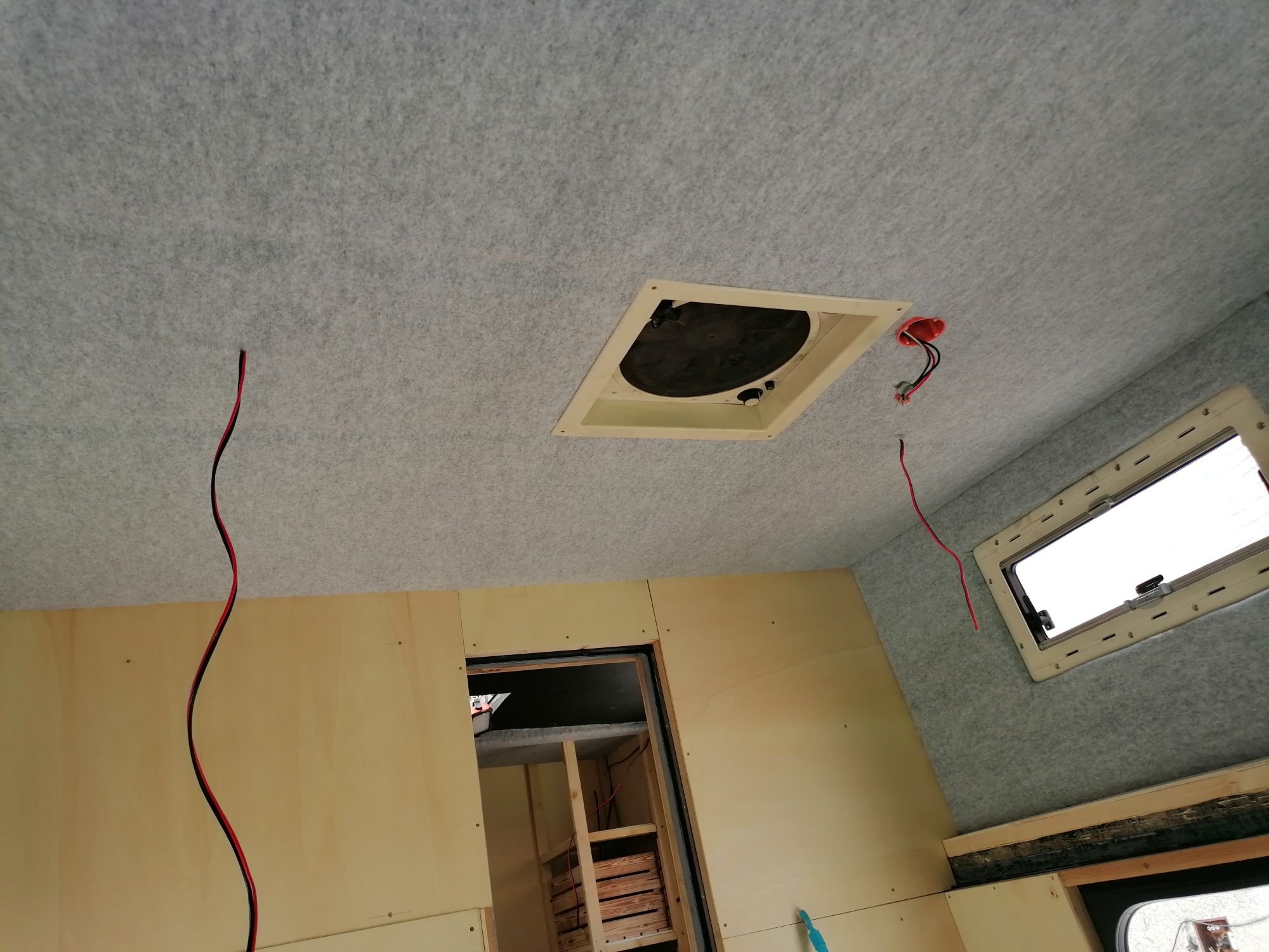

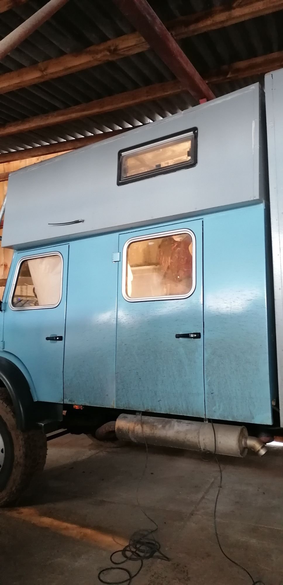

#106 Beitrag von Panatronics » 2021-06-06 11:48:50
Langsam wirds so wie wir uns das vorgestellt haben 😁
