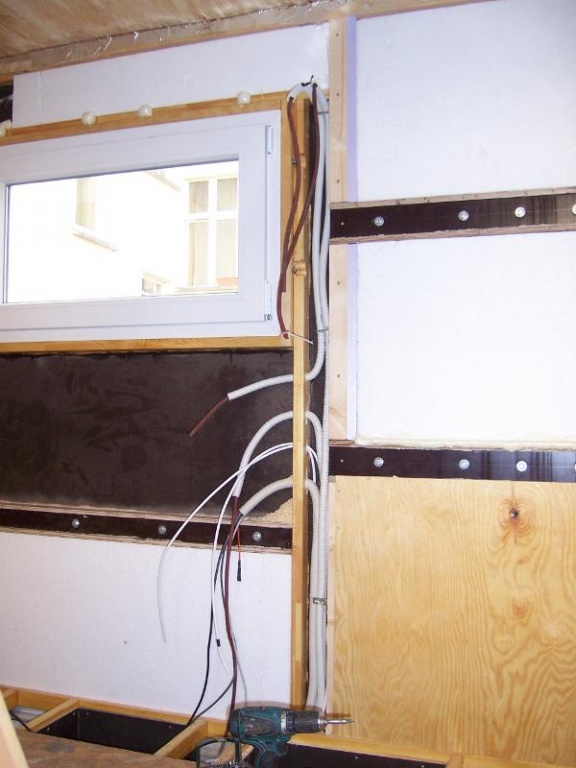

So... nachdem ich ja nun mit einigem anderen beschäftigt war (Siehe hier und hier) habe ich einige Dinge am Koffer geschafft.
Einmal die grobe Elektrik-Verlegung von der man aber nicht soviel sieht:
Und die Gummiprofile kamen an die Türen:
Innen ist das meiste nun verkleidet, auch die Decke ist komplett zu. Mal sehen was morgen wird.
Transporter.

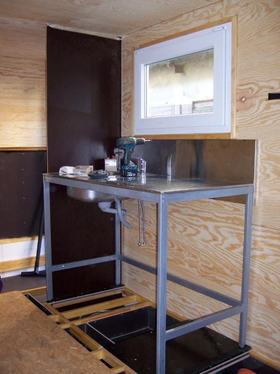

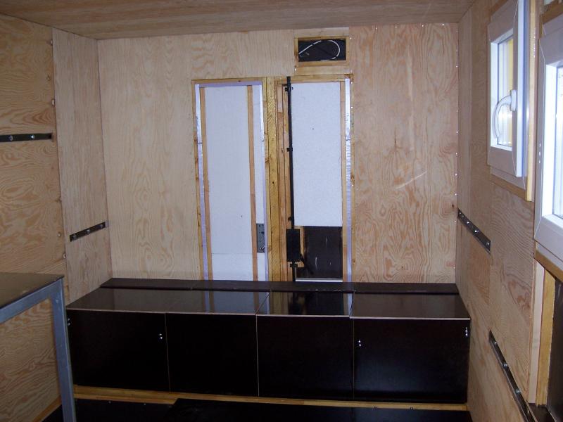

So, es geht weiter... zumindest immer ein bißchen:
Spüle und künftige Kochfläche ist schonmal testweise drin:
Hinten gibts ne Bank, die man zum Bett ausziehen oder in zwei Sitze teilen kann (so daß man die große Beladetür nutzen kann):

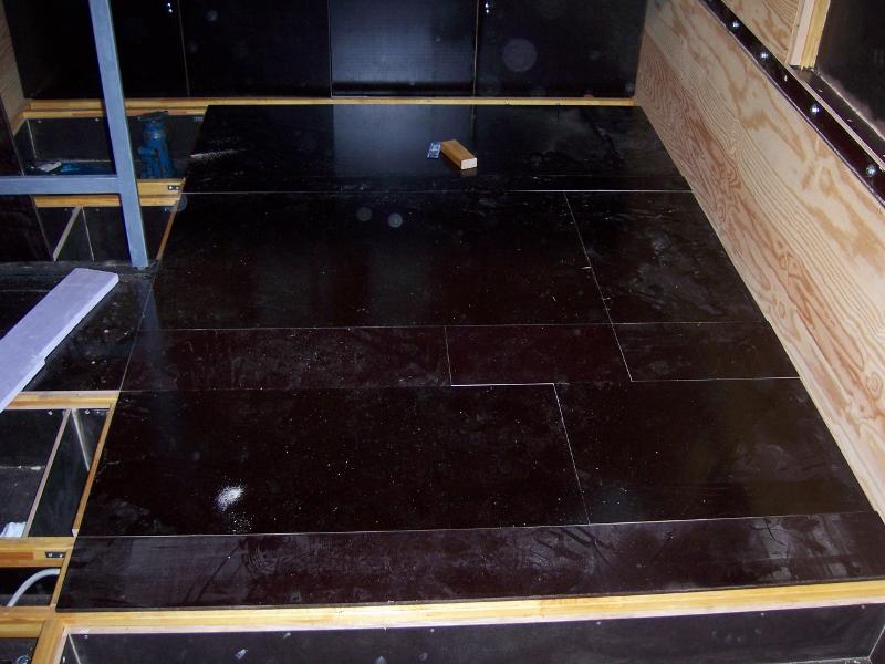

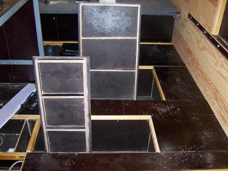

Freude!
Ich habe wieder einen Boden unter den Füßen:
Schöne Grüße,
Transporter.
Transporter
Beiträge: 3381
#98 Beitrag von Transporter » 2009-08-07 11:32:21
Hier sieht man nochmal den Aufbau. Durch die skelettbauweise reichen 9mm Siebdruck Dicke aus. Auch für schwerere Menschen wie mich.
Transporter.

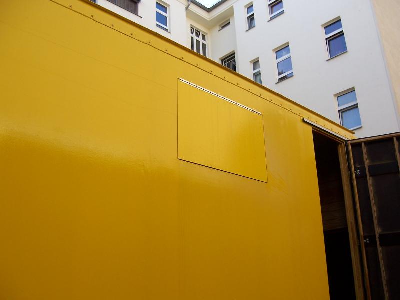

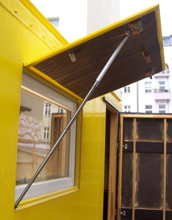

So, heute wurden die Fensterklappen angebracht.

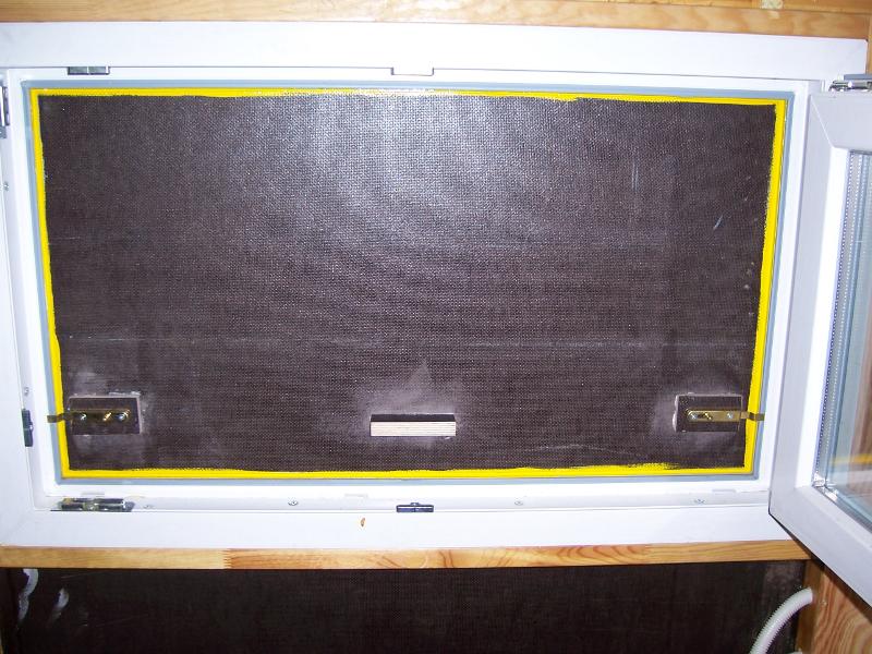

Verschlußmechanismus, the simple way:
Ob und wie ich da noch Deckgummis wie bei den Türen ranmache oder ob ein Wasserabweise nötigt ist muss ich erst noch sehen.
Nun bin ich auf der Suche nach einer Art "Teleskop-Stütze" zum Aufhalten der Klappen (DAS hätte man sich besser vorher überlegt, schon klar :lol:). Ich habe sowas an dem Auto von Stephan von orangework.de schonmal gesehen.
Der normale Tischlereibedarf hat sowas nicht (zumindest meine Läden). Wer weiss was?
Transporter.

#100 Beitrag von klausausadlitz » 2009-08-22 19:01:14
wie du von den klappen gesprochen hast , dachte ich, du wolltest die scharniere unten anschlagen.
schaut aber schick aus was du da gebaut hast.
lg klaus

klausausadlitz hat geschrieben:wie du von den klappen gesprochen hast , dachte ich, du wolltest die scharniere unten anschlagen.
Hatte ich mal überlegt, aber mich dann doch entschieden nach oben zu öffnen. Hauptgrund war der Schattenwurf auf die Fenster; öffnet man nach unten brät die Sonne immer voll rein.

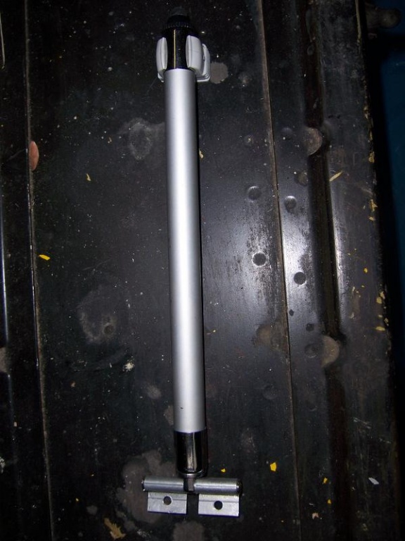

ich meinte den hier, gibts bei Berger nicht,
versehen mit zwei Befestigungswinkeln, müsste passen

#117 Beitrag von Transporter » 2009-12-16 23:17:01
Da ich mit vielem anderen beschäftigt war, gehts erst jetzt so langsam richtig am und im Koffer weiter. Endlich war nun die Lösung zwecks Klappenstützen in Sicht. Echt Low-Cost, mal sehen wie es sich bewährt.
Ein Fotostativ, 4,99 Euro.
Kleinteile fertig zu kaufen, 3,48 Euro.
Licht inner Bude: Unbezahlbar.
...to be continued...
