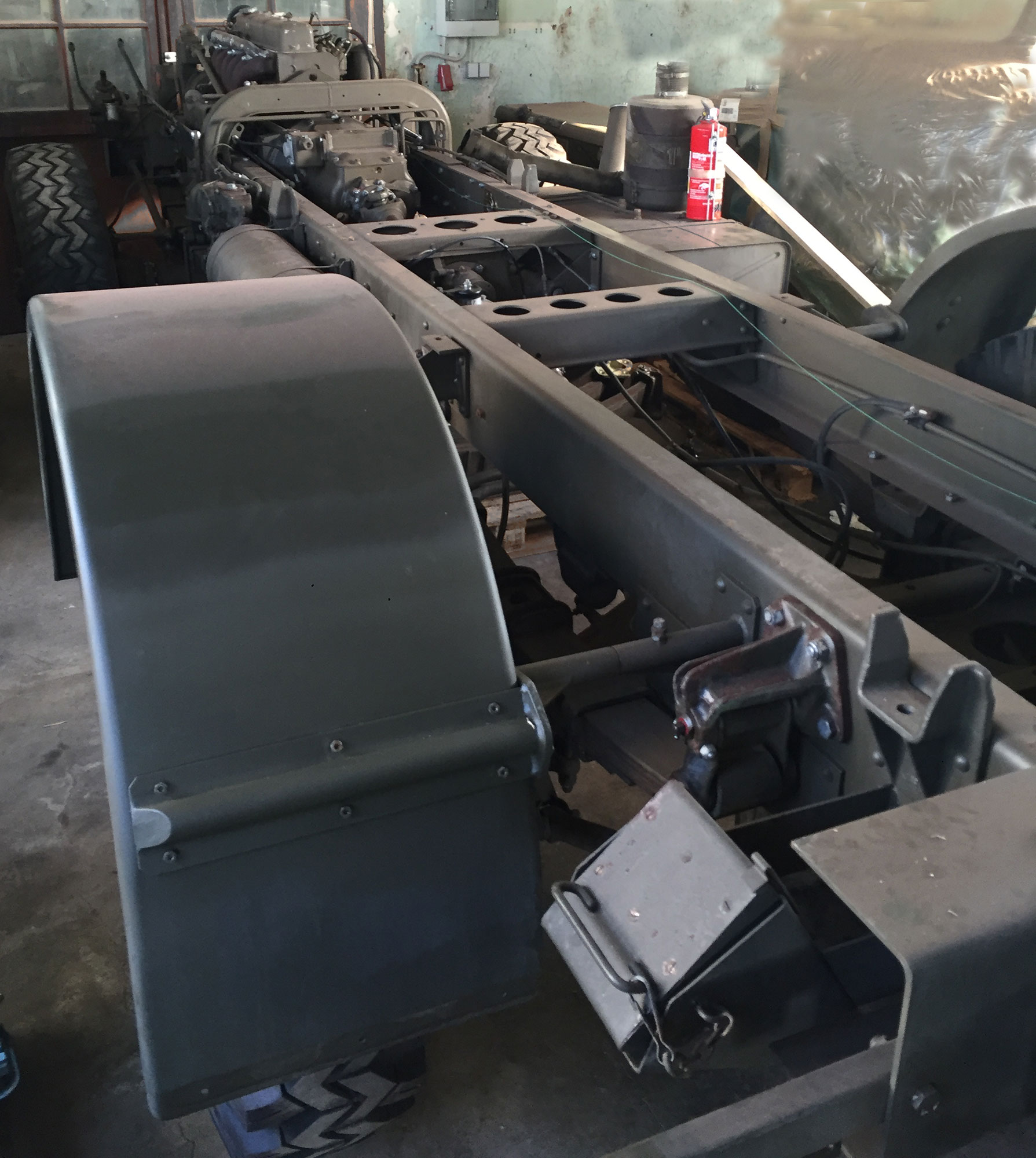

#111 Beitrag von Lowen » 2017-10-30 15:10:50
stef@n hat geschrieben:
Lowen hat geschrieben:Ich würde ja eine Federlagerung bauen (lassen), aber nicht bevor wir nicht klare technisch nachvollziehbare BEgründungen für die Äußerungen hier stehen haben. Ich weiß, dass Kofferlagerung generell ein kontroverses Thema sein kann, aber es muss doch möglich sein, dass dazu auch eine technische Erläuterung gereicht wird, wenn jemand so überzeugt davon ist, dass die feste Verbindung Rahmen und Koffer mehr belastet als eine Lagerung.
Ich versuchs mal: Spann eines dieser billigen 30cm langen Plastiklineale an einem Ende in den Schraubstock. Dann nimmst du das Lineal 5cm vom anderen Ende (fürs Fahrerhaus und was da vorn noch alles so aussteift) und verdrehst es wiederum um 30°. Es federt zurück. Jetzt spannst du es so ein, dass 10cm rausschauen (der Rest wird quasi durch den Koffer steif gehalten) und machst das gleiche nochmal. Was denkst du, ist das Ergebnis?
Stefan, ich habe das mal getestet ;) Ich hatte sogar ein 40cm-Lineal zur Verfügung :rock:
Wenn eine Kraft (Torsion oder andere) auf den Rahmen einwirkt, und er über einen großen Teil fixiert ist, wirkt am Ende dieses kleinen freien Stückes ein größerer Anteil, und es würde auch schneller brechen.
Aber welche Kraft kommt denn da an im GElände? Doch eigentlich nicht die des Gesamtgewichtes, sondern nur das Gewicht, dass der Rahmen nach unten hängen hat? Das GEwicht es Koffers wirkt da doch nicht, wenn der Koffer steif bleibt, oder?
ok erstmal danke, Claus und Burkhard.
@frank: doch die Löcher sind serienmäßig, zumindest bei den schweizer Armee 680ern.. Und ja, das wundert mich halt auch dass es, wenn die feste Verankerung so böse ist, das Problem nirgens bisher auffällig geworden ist.
Ich habe nochmal die Position des größten Risses genauer angeschaut (Fotos erste Seite): der ist doch tatsächlich ca 10cm vor der vordersten Verschraubung mit dem Koffer, also ziemlich nahe an der größten Belastungsstelle, oder?
Allerdings hat mein SChrauber auch weitere Risse festgestellt, die ich dann noch merkwürdig finde: Einmal hinter fast allen Blattfederverankerungen in den Rahmen (kleine Risse), und nochmal ca. 50cm hinter dem großen Riss (also zwischen den beiden Rahmen-Koffer-Verschraubungen.
Übrigens: mir ist grad aufgefallen beim durchsuchen meiner Fotos, dass der Koffer nur 2 Verankerungen mit dem Rahmen hat pro Seite.

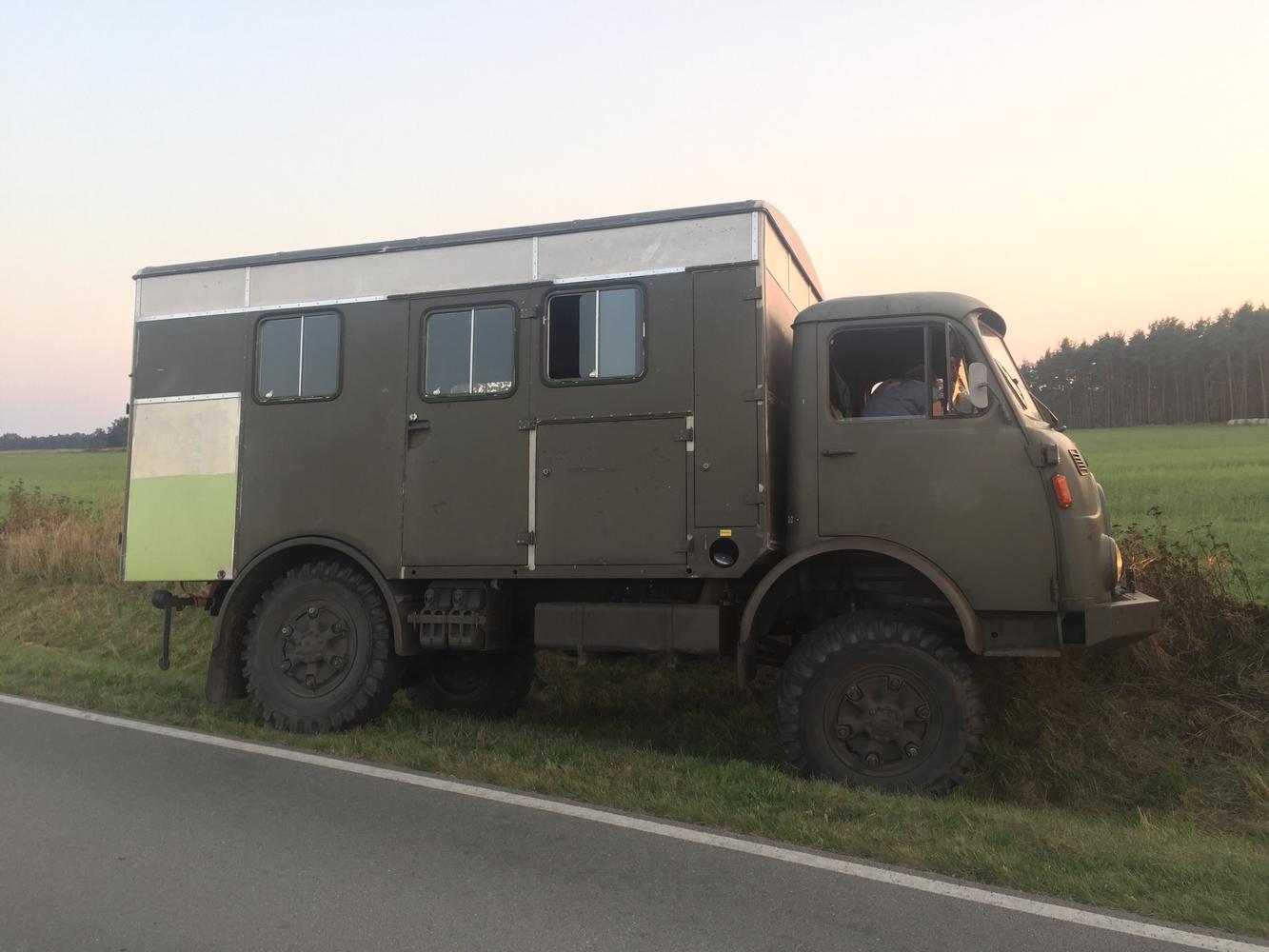

#112 Beitrag von Alexander » 2017-10-30 15:46:33

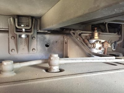

Die Lagerung auf Bild 2 im ersten Beitrag sieht für mich wie eine Federlagerung aus, nur das keine lange Schraube mit einer Feder verbaut ist, sondern eine kurze Schraube.
Ist das bei allen Steyer so?
SimonB
Beiträge: 538
Registriert: 2011-02-14 18:02:58
Wohnort: Hamburg / im Laster
Re: Rahmenbruch Steyr680 an mehreren Stellen
#113 Beitrag von SimonB » 2017-10-30 15:51:45
Alexander hat geschrieben:Die Lagerung auf Bild 2 im ersten Beitrag sieht für mich wie eine Federlagerung aus, nur das keine lange Schraube mit einer Feder verbaut ist, sondern eine kurze Schraube.
Bei meinem A680g, also die kurze Schweizer Version mit Serien-Pritschenaufbau und BJ '71 ist es auch so.
VG
Simon
Das macht den Eindruck, daß am Material etwas Grundsätzliches nicht stimmt.
Es gibt z.B. die Möglichkeit, daß man einen 'verunglückten' Feinkornstahl als S355 verkauft hat.
Der bringt dann zwar die Festigkeit (also passt das 2.2-Zeugnis), aber die Verarbeitung hätte anders erfolgen müssen.
Genaues kann man nur sagen, wenn man Proben nimmt, und die metallurgisch untersucht.
Das führt bestimmt zu einer spannenden, wissenschaftlichen Aufarbeitung.
Ich denke, es ist ein Fall für eine Studienarbeit eines Studenten vom Maschinenbau.
Lowen
Beiträge: 350
Registriert: 2016-02-14 15:38:05
#115 Beitrag von Lowen » 2017-10-30 17:14:26

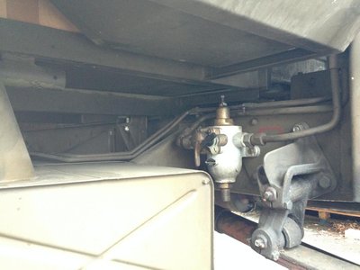

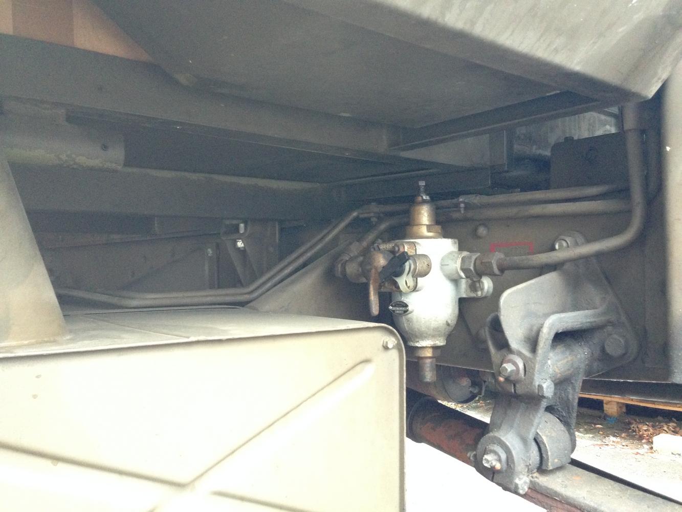

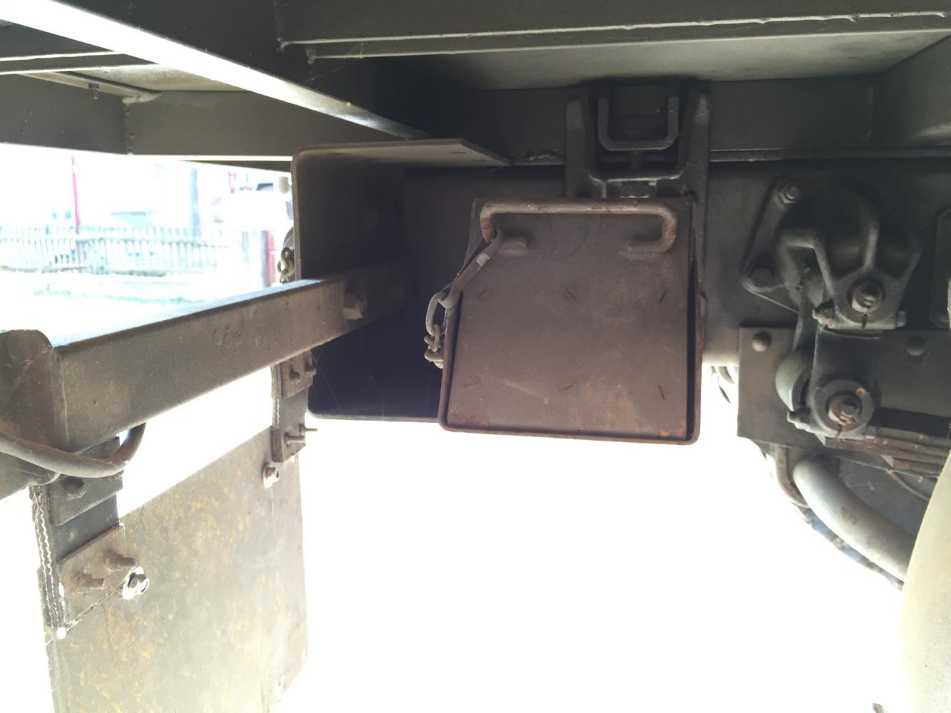

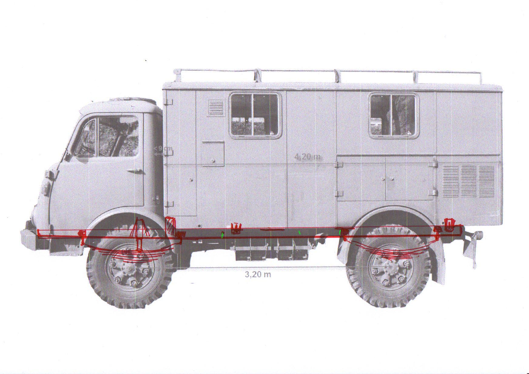

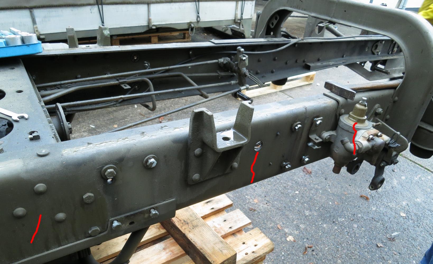

Ein paar Fotos.
hier die ungefähren Positionen der Risse. Der hintere (linke) Riss ist nur ungefähr positioniert..
An weiteren Blattfederaufhängungen sind Risse, wo genau muss ich nochmal erfragen.
rechte hintere Verankerung und Blattfeder
rechte vordere Verankerung und Blattfeder. Hier ist das vordere Ende des Funkkoffers (kurz vor Blattfederverschraubung)
rechte vordere Verankerung und Kofferrahmen
#117 Beitrag von Lowen » 2017-10-30 18:02:27
hier nochmal die Blattfedern und die VErschraubungen mit dem Koffer.
Achtung: der "Bügel" ganz vorne am Koffer ist wohl keine Verbindung, sondern stabilisiert nur den Rahmen und trägt das Fahrerhaus
Risse in grün. Da sind noch mehr Risse an den anderen Blattfedern, aber ich muss noch erfragen wo genau.
Auch der mittlere Riss ist nur ungefähr..
nochwas:
Der Funkkoffer liegt auch nur bis ca. zu dem "Loch" auf dem Rahmen auf, sieht man auf dem letzten Foto oben auch.
Der WErkstattkoffer liegt wohl etwas länger nach vorne auf (auf dem 3ten Foto oben mit den roten Rissen ist der Rahmen von einem Werkstattkoffer zu sehen). Die Verankerung ist aber bei beiden gleich, glaube ich.
Zuletzt geändert von Lowen am 2017-10-30 21:59:21, insgesamt 3-mal geändert.

#118 Beitrag von burkhard » 2017-10-30 18:07:16
Danke! Könntest Du vielleicht die Risse auch noch einzeichnen. Dann ist es einfacher.
Lowen
Beiträge: 350
#119 Beitrag von Lowen » 2017-10-30 18:22:30
burkhard hat geschrieben:Danke! Könntest Du vielleicht die Risse auch noch einzeichnen. Dann ist es einfacher.
ok wenn du das Bild jetzt anklickst kann man die Risse in grün erkennen..
