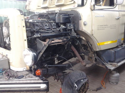

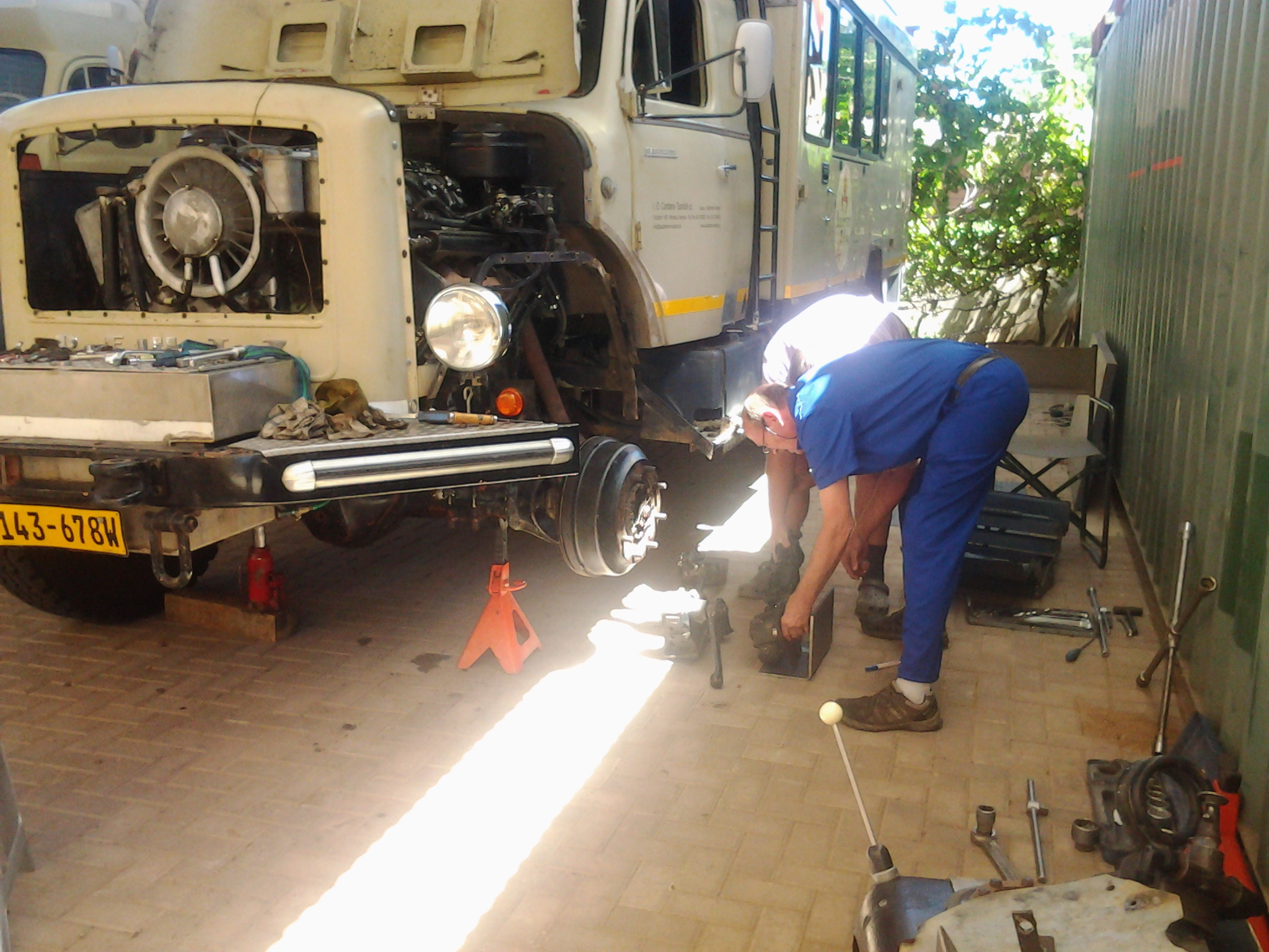

Hallo Gemeinde,
Der Einbau hat begonnen.
Heute alles demontiert, Rad und Kotflügel, sowie das ganze gelump was im weg ist.
Lenksäule und Lenkgetriebe entfernt.
Nun is dunkel und müssen jetzt Fleischbraten und Hopfenblütentee vernichten (Tafel Lager, gebraut nach deutschem Reinheitsgebot)
Bilder gibt es später, das Bier wird warm hier.
Mfg

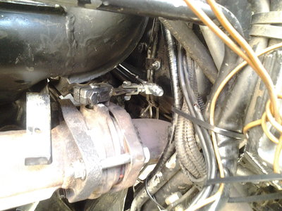

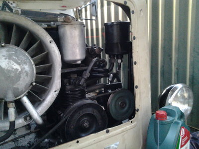

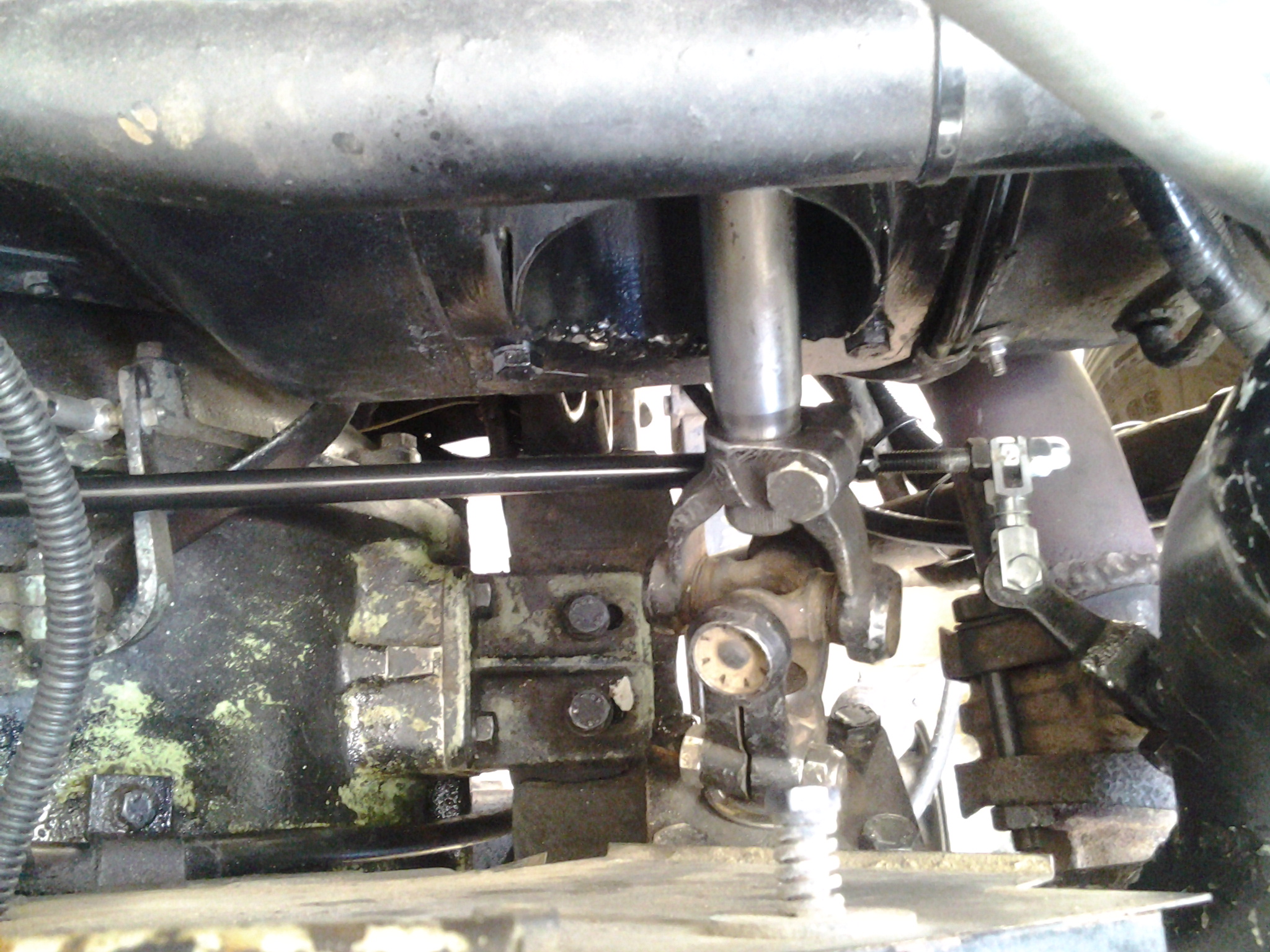

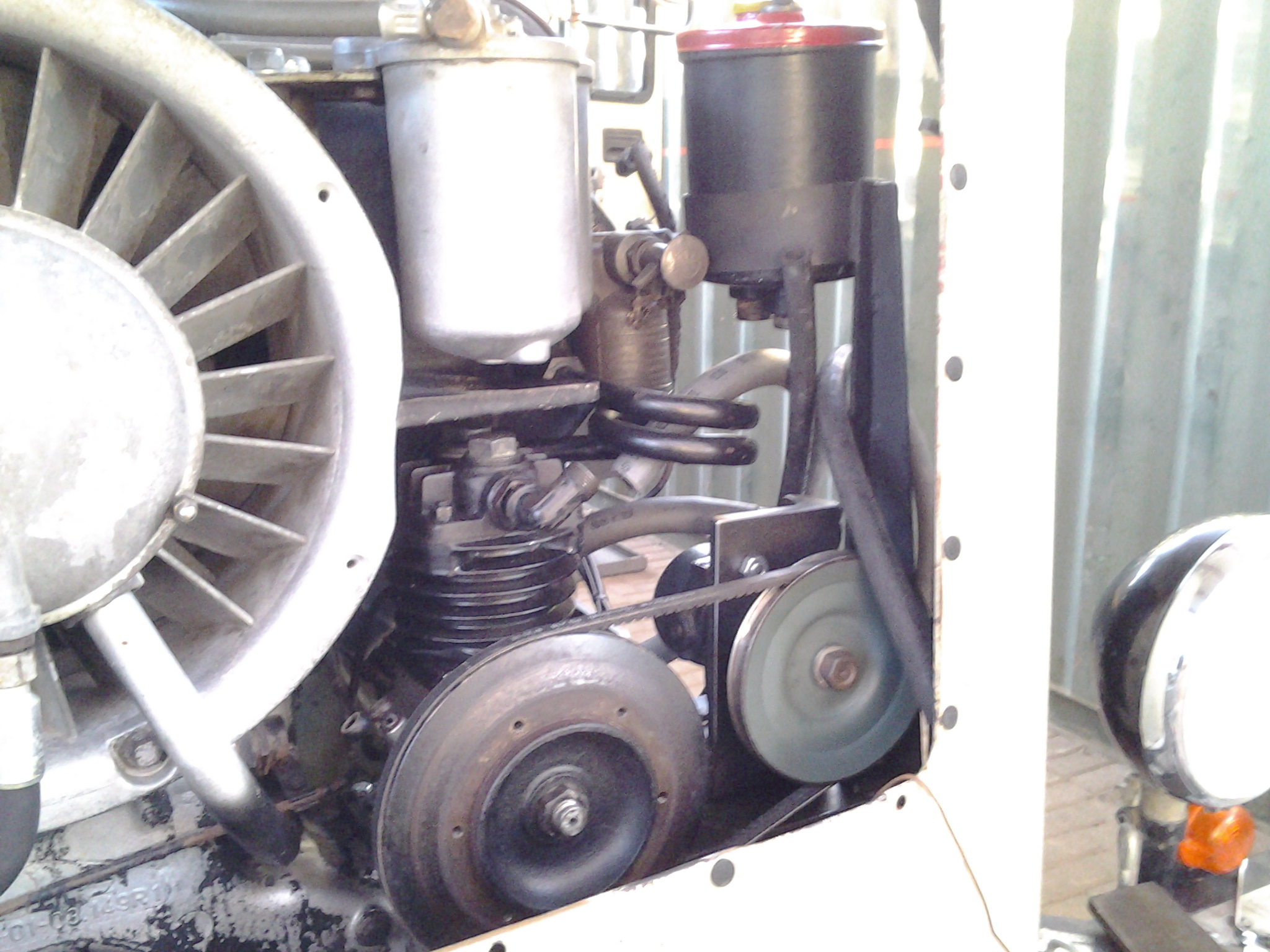

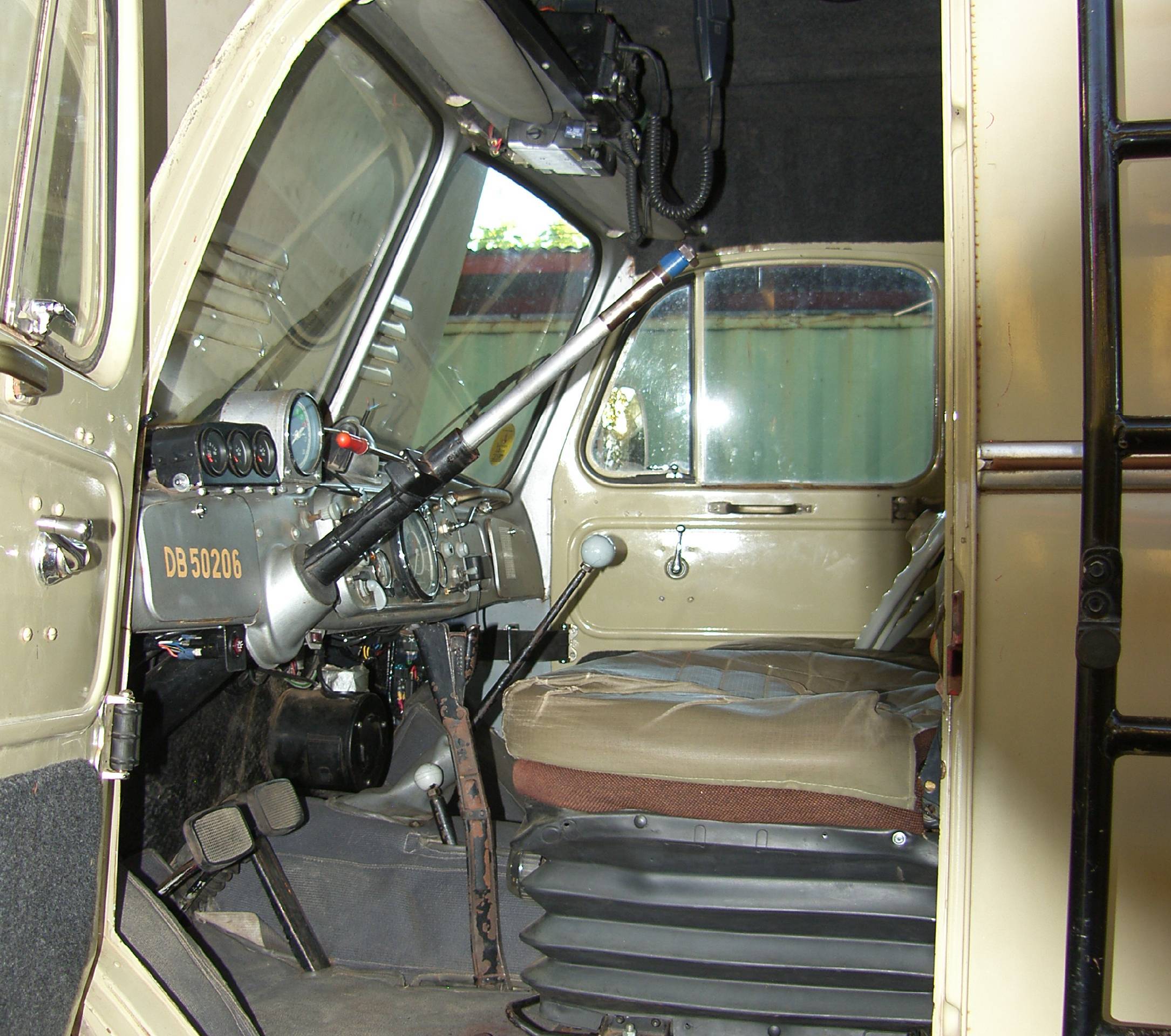

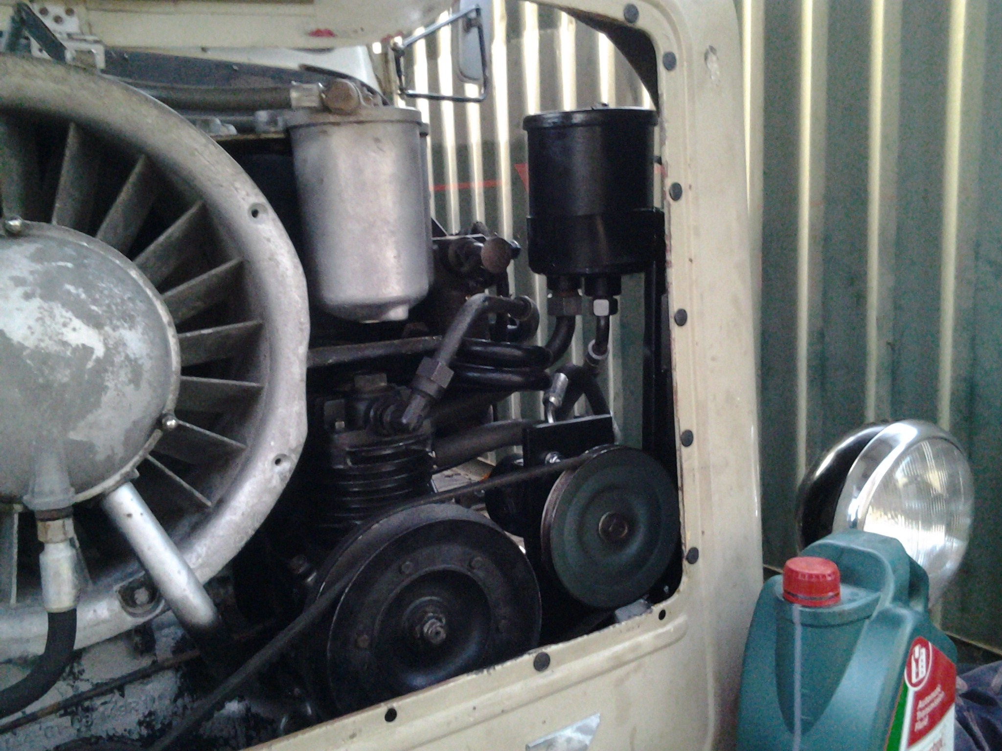

Re: Mercur: Servolenkung nachrüsten
Aktuelle lage,
Die Kreuzgelenke vom 170er hauber, 170d12, passen auf die lenksäule vom mercur.
Die lenksäule vom mercur muss gekürzt werden, is ja nicht neu.
Kompressor demontiert, bekommt ne doppelriemenscheibe.
Anbei nen foddo. Hier mit nem oldschool man, die auch in deutschland aussterben, die überlegung, wie passt was zusammen Das obere Lager der Lenksäule hat sich auch zerbröselt. Die massangaben sind ca. Masse und sollten entsprechend der lagerung im zentelbereich geändert werden.
Verschwitze und sonnenverbrannte grüße

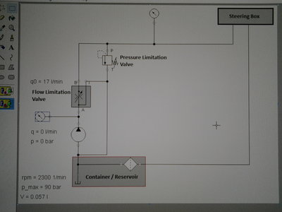

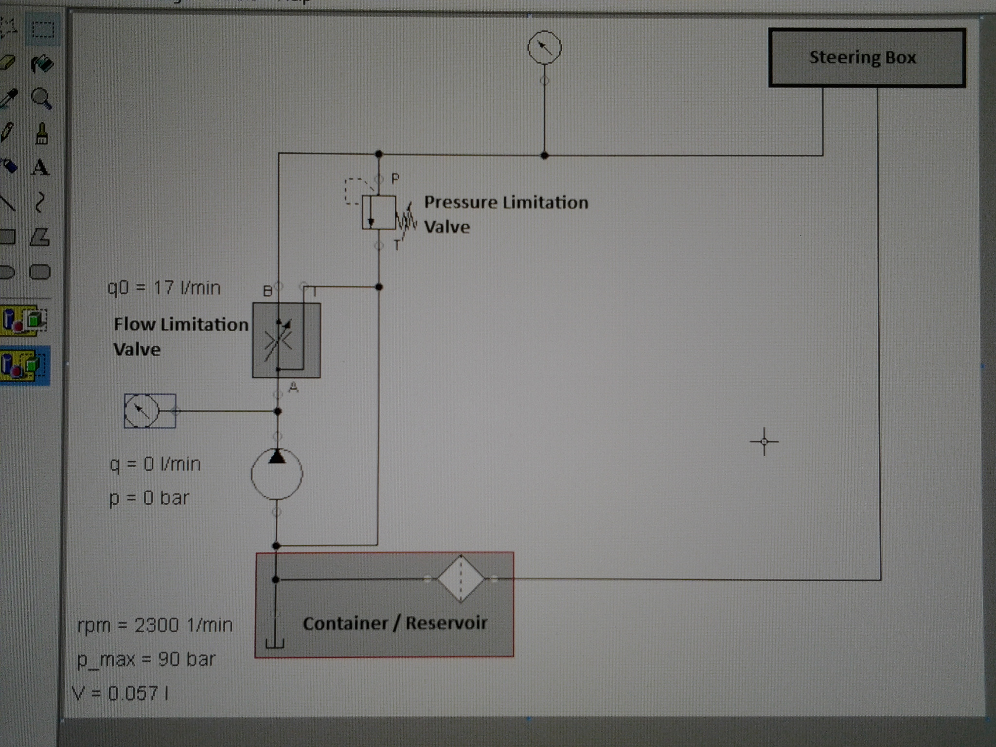

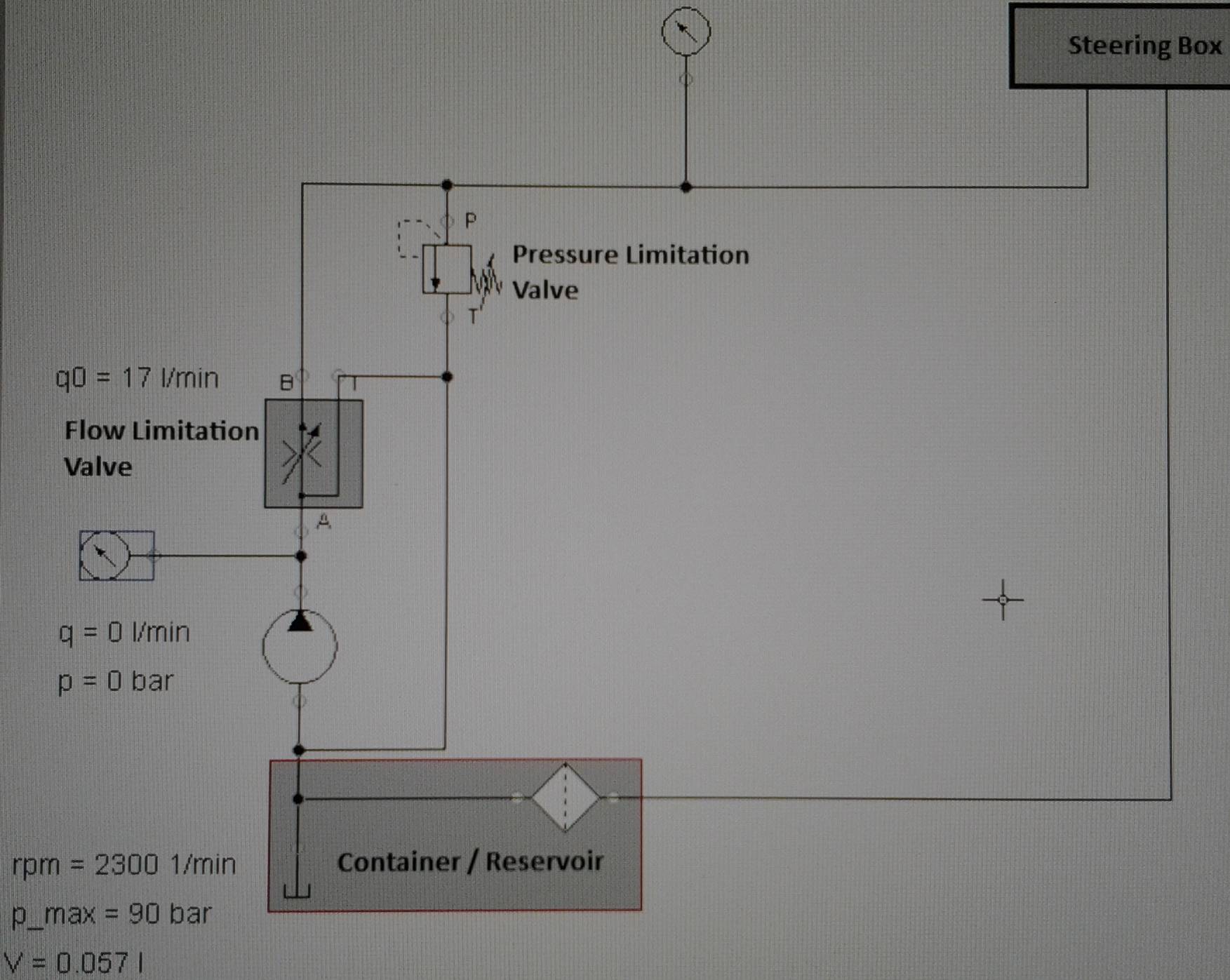

Moins zusammen,
Anbei der schaltplan der hydraulik.
Die messinstrumente symbolisieren prüfanschlüsse, damit wir im auto die werte kontrolliern können.
Anregungen?
Mfg
Anregungen?
Mfg
Es wundert mich ein wenig, denn ich kenne das nur so. das sowohl der Bypass als auch das DBV bereits in der Pumpe fest intrgriert sind .
Wenn nicht , würde ich pers. den Rücklauf vom Mengenteiler und vom DBV in den Tank zurück führen und nicht direkt in die Saugleitung der Pumpe .
edit: Ich will auch nach Namibia.
Hai olli,
Wollten wir zuerst auch, aber:
Die pumpe die wir haben ist zu gross.
Laut hydraulik fuzzi hier vor ort bringt die bei 2300umdr. 57ltr/min. Bei 90 bar
Ich meine gelesenzuhaben, dass die Lenkung max. 17l/min bei 70bar veträgt, dass heisst, dass wir 40 liter je minute in den Behälter pumpen
, deswegen den bypass in die saugleitung
Mfg
Könnt ihr evtl. eine größere Riemenscheibe montieren ? Damit würde dann die Drehzahl( Stichwort : Fördermenge) deutlich reduziert werden können .
Trotzdem würde ich alles durch den Tank zurückführen, alleine wegen der Tempeaturen des Öl´s .
Die Lenkungspumpen haben das DBV intern und das ist unter einem Deckel der per Splint gesichert ist. Dahinter ist eine Feder und Einstellscheiben. Einfach da die passende Scheibe ausbauen.
Na das wäre schön, dem ist nicht so, das interne dbv besteht aus 2 federn, eine grosse aussen um ein bauteil, welches ebenfalls eine feder beinhaltetBuclarisa hat geschrieben:Die Lenkungspumpen haben das DBV intern und das ist unter einem Deckel der per Splint gesichert ist. Dahinter ist eine Feder und Einstellscheiben. Einfach da die passende Scheibe ausbauen.
Der druck ist nicht das problem, die fördermenge, er meinte zuerst 25l/min bei 1000 u/min, wenn ich nicht falsch rechne, ist das 25ccm pro Umdrehung
Als ich ihn ansprach, meinte auch er, das wäre für diese pumpe zu viel.
Wenn sie eingbaut ist, müssen wir testen, wie hoch der vol.strom ist. Ggf. Passt das doch

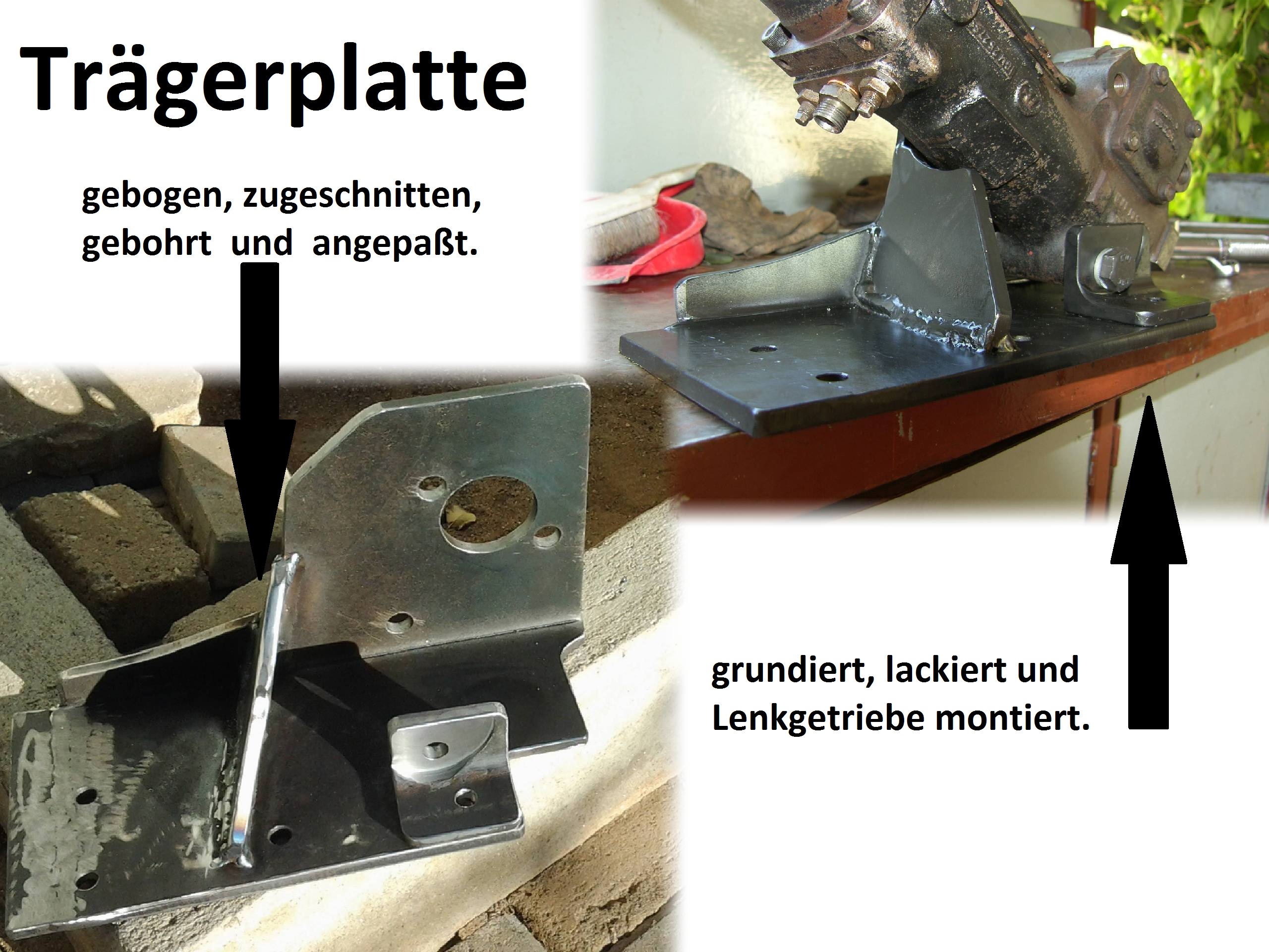

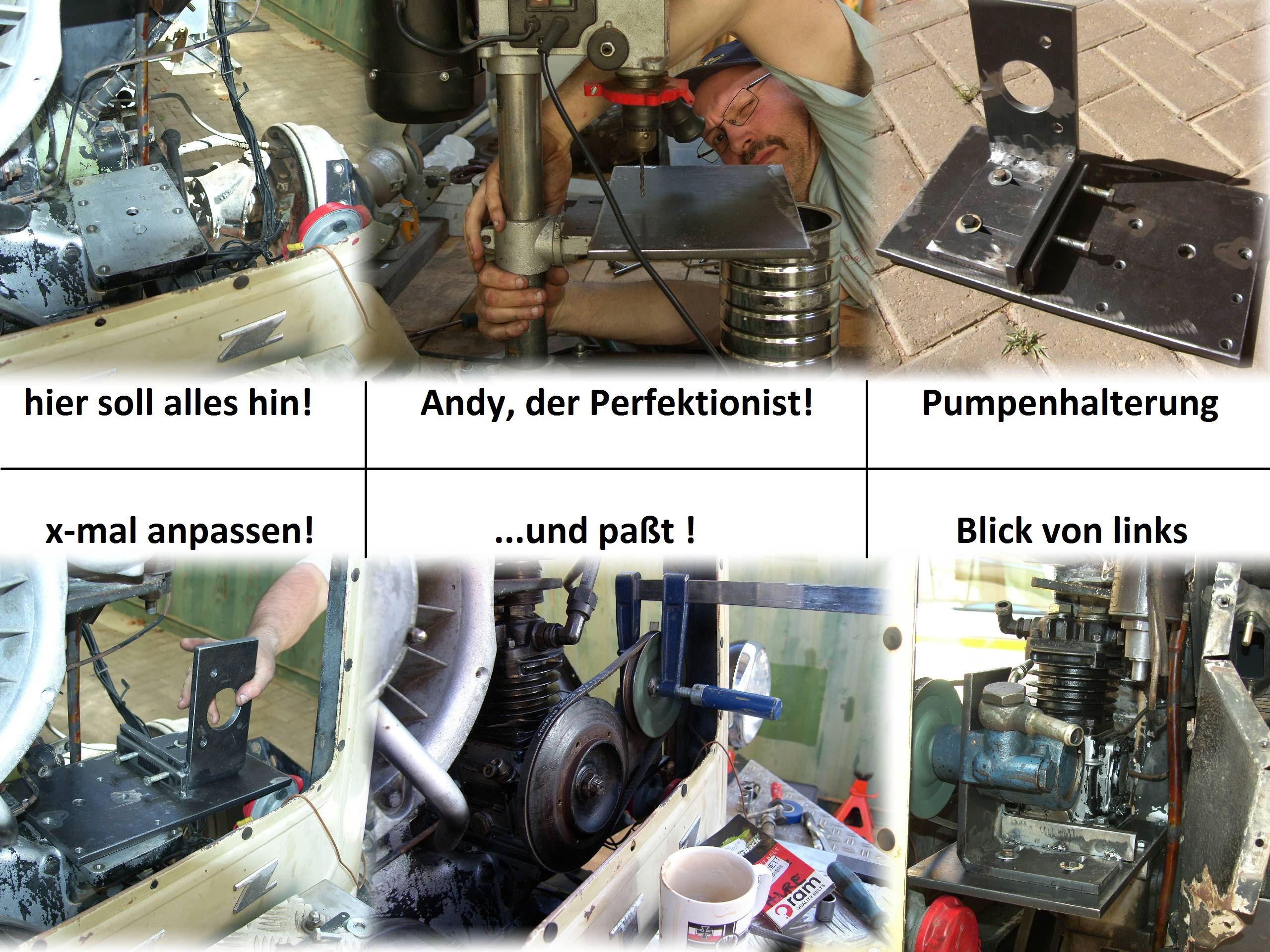

So denne, heute war die anbauplatte dran und passt
@olli, rechnerisch bräuchte ich eine reiemscheibe mit 30cm
Wir haben jetzt i=1, mit zwischen rad kompressor, d.h. die servopumpe läuft mit motordrehzahl gleich und erreicht nicht ihre max drehzahl von 3000 u/min....... daran dachten wir auch
Hallo Andy und Olli,
wenn die Pumpe so viel fördert, 90 bar Druck erzeugt und Ihr den großen Volumenstrom in die Saugleitung der Pumpe zurück gebt, bitte dann mal beim Dauerbetrieb die Öltemperatur messen. Nicht das das System dann zu heiß wird. Evtl. Ölkühler.
Ps. Habe für meinen Umbau jetzt auch noch die doppelte Riemenscheibe vom Original bekommen.
Viel Erfolg
Jörg
Ölkühler ist auch ne option, aber bevor ich nicht weis, wie hoch der Volumenstrom der pumpe ist, wird erst einmal nix verrohrt.

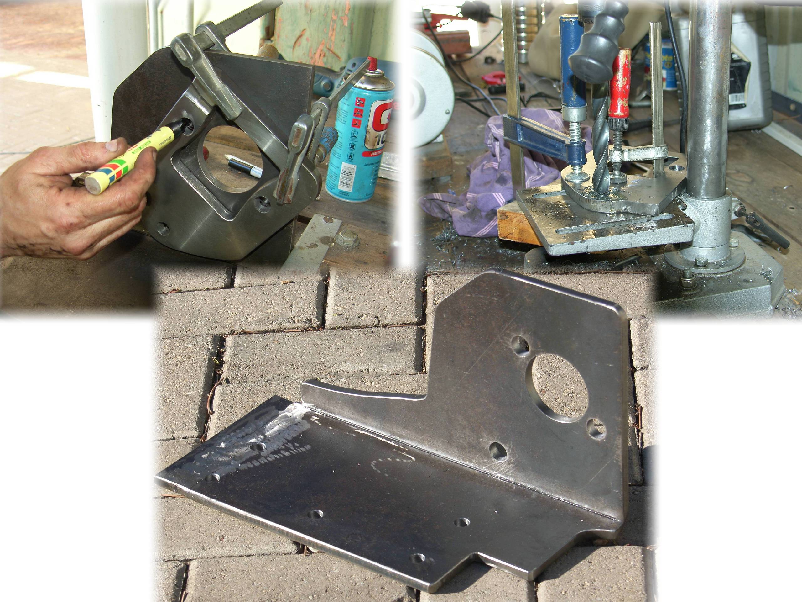

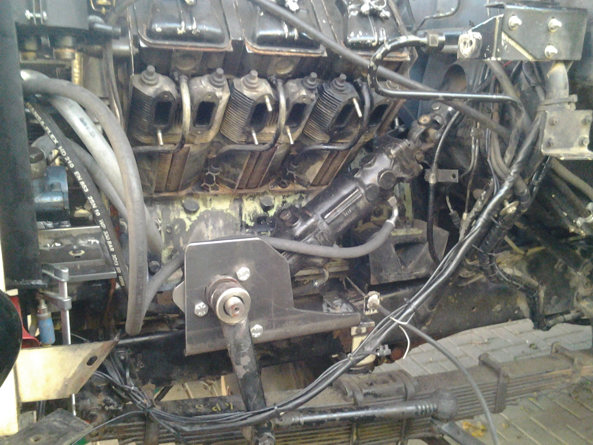

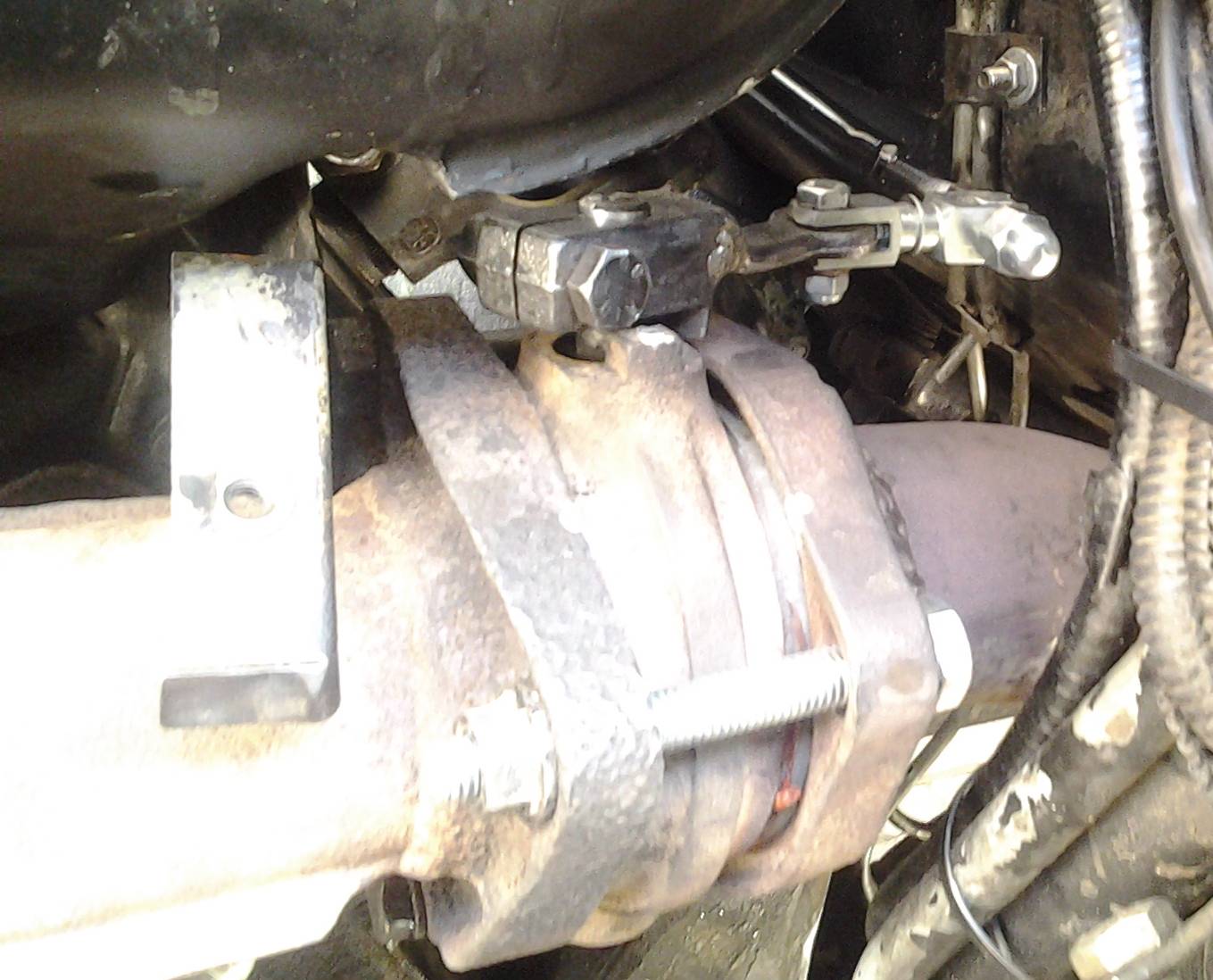

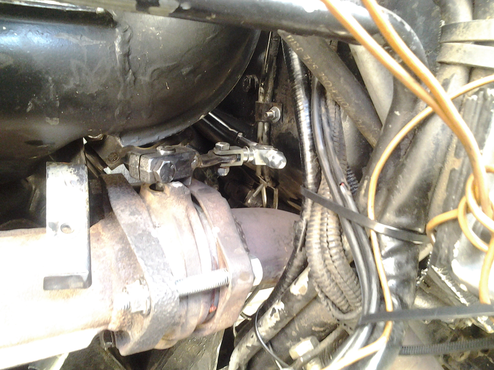

Moin leutz,
Erste anpassungen heute.
Lenkstockhebel wurde umgebaut.
Servopumpe und adapterplatte mit kompressor geprüft.
Lenkung mit adapterplatte reingehalten und auf passmmass geprüft.
Problem ist die stange der staudruckklappe der motorbremse, die muss modifiziert werden.
Wenn wir Glück haben müssen wir den Ansaugkrümmer nicht modifizieren, sondern nur die ansteuerung der motorbremse
Foto folgen.
Foto folgen.

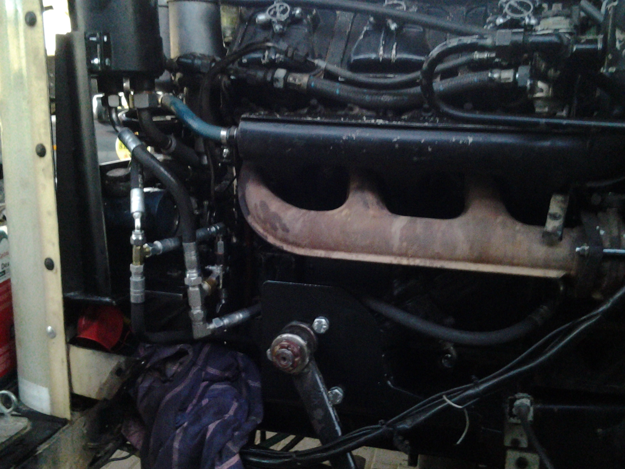

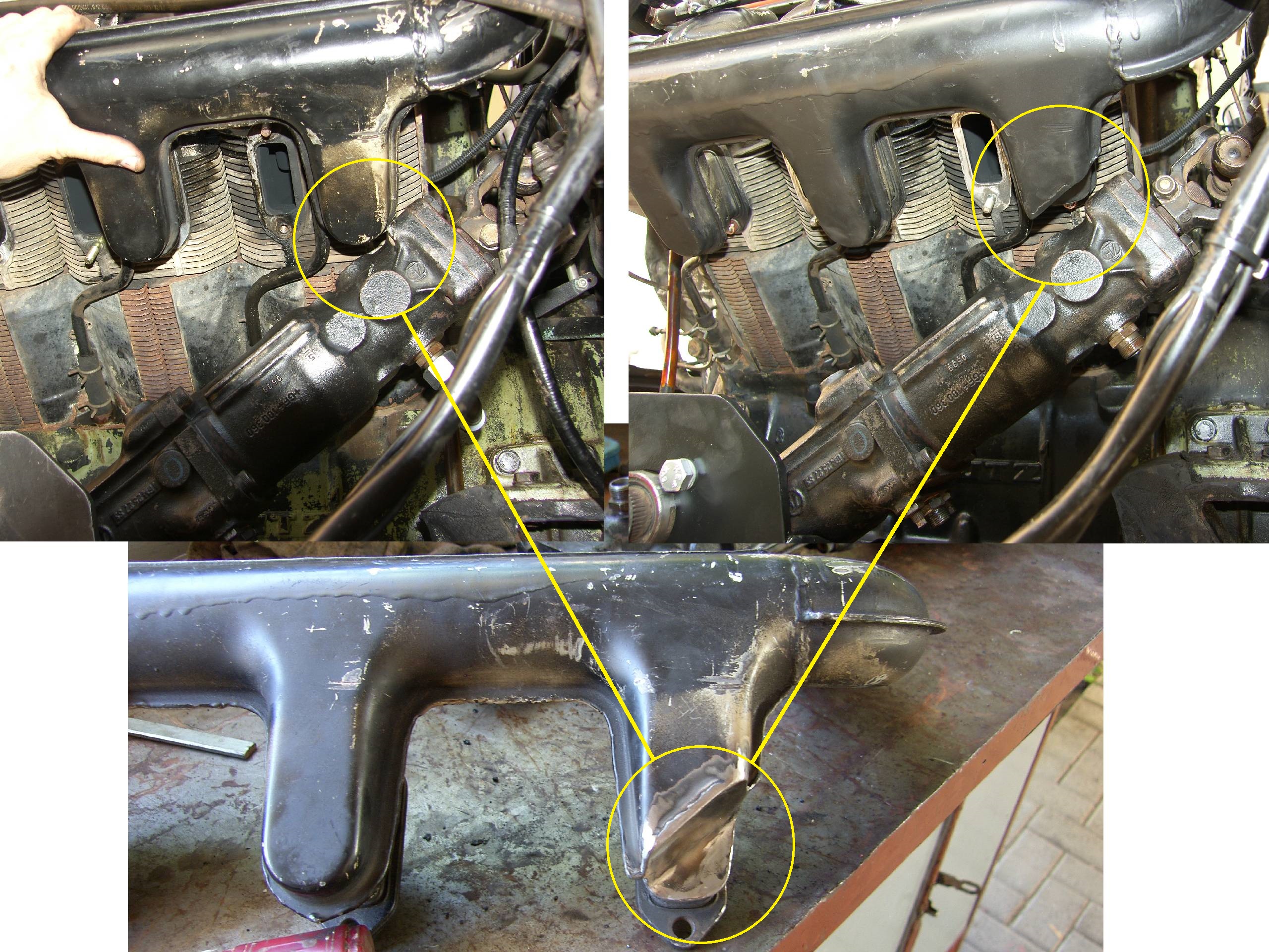

Moins leutz,
Nach der osterfeier gehts vorran.
Anpassungsversuche erfolgreich.
Noch lenksäule kürzen, ölbehälter befestigen, verschlauchen, ansaugkrümmer modifizieren und der ertse testlauf kann nach anbau des ansaug und abgaskrümmer, sowie luftfilter erfolgen.
Sollte alles klappen, muss das Gestänge der motorbremse geändert werden, sowie ein bissel platz für das kreuzgelenk am fahrerhausgeschaffen werden, oder vor dem testlauf
Edit, und noch viel kleinkram
Anbei foddo
Verschwitzte grüße
Anbei foddo
Verschwitzte grüße

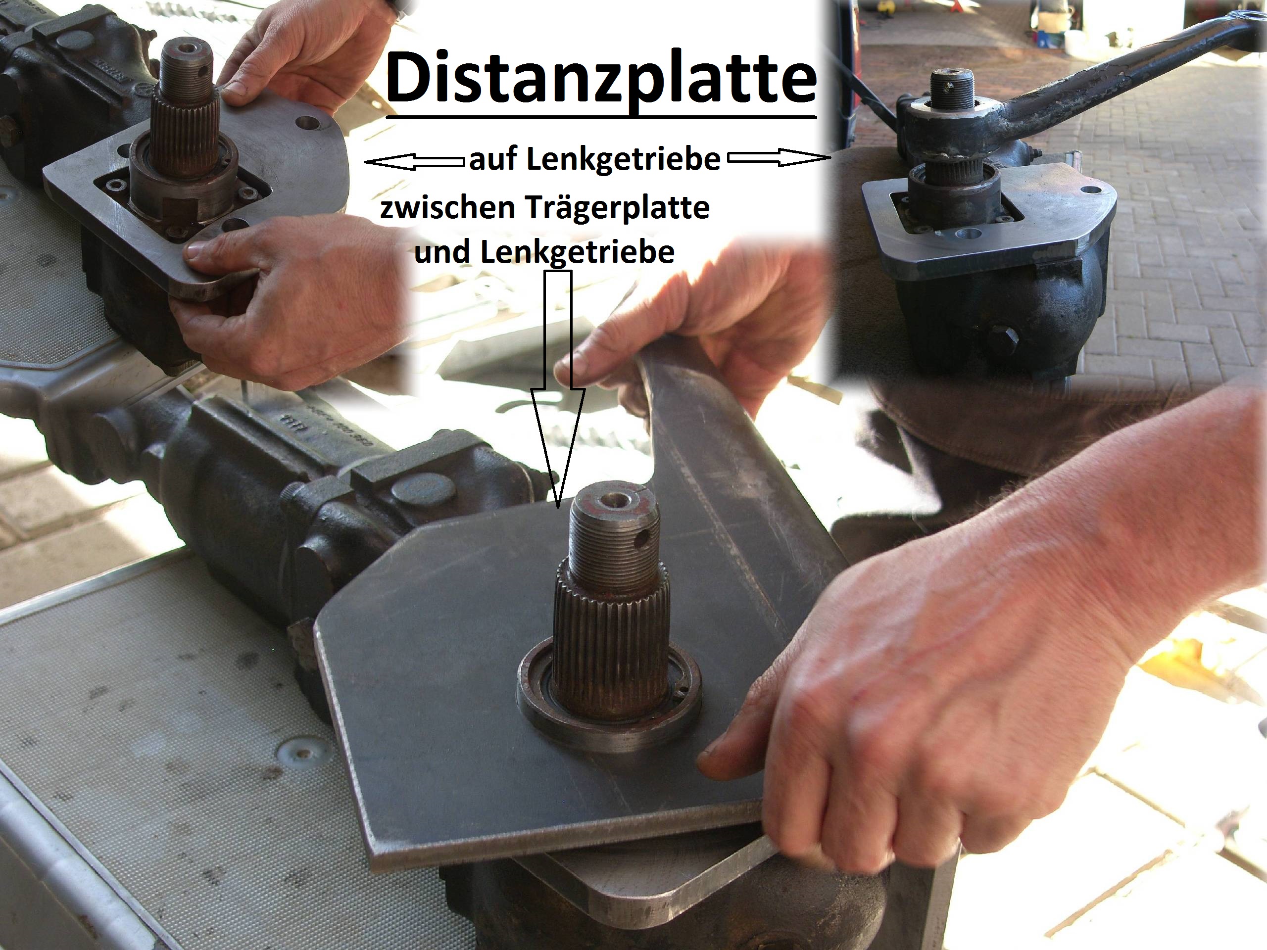

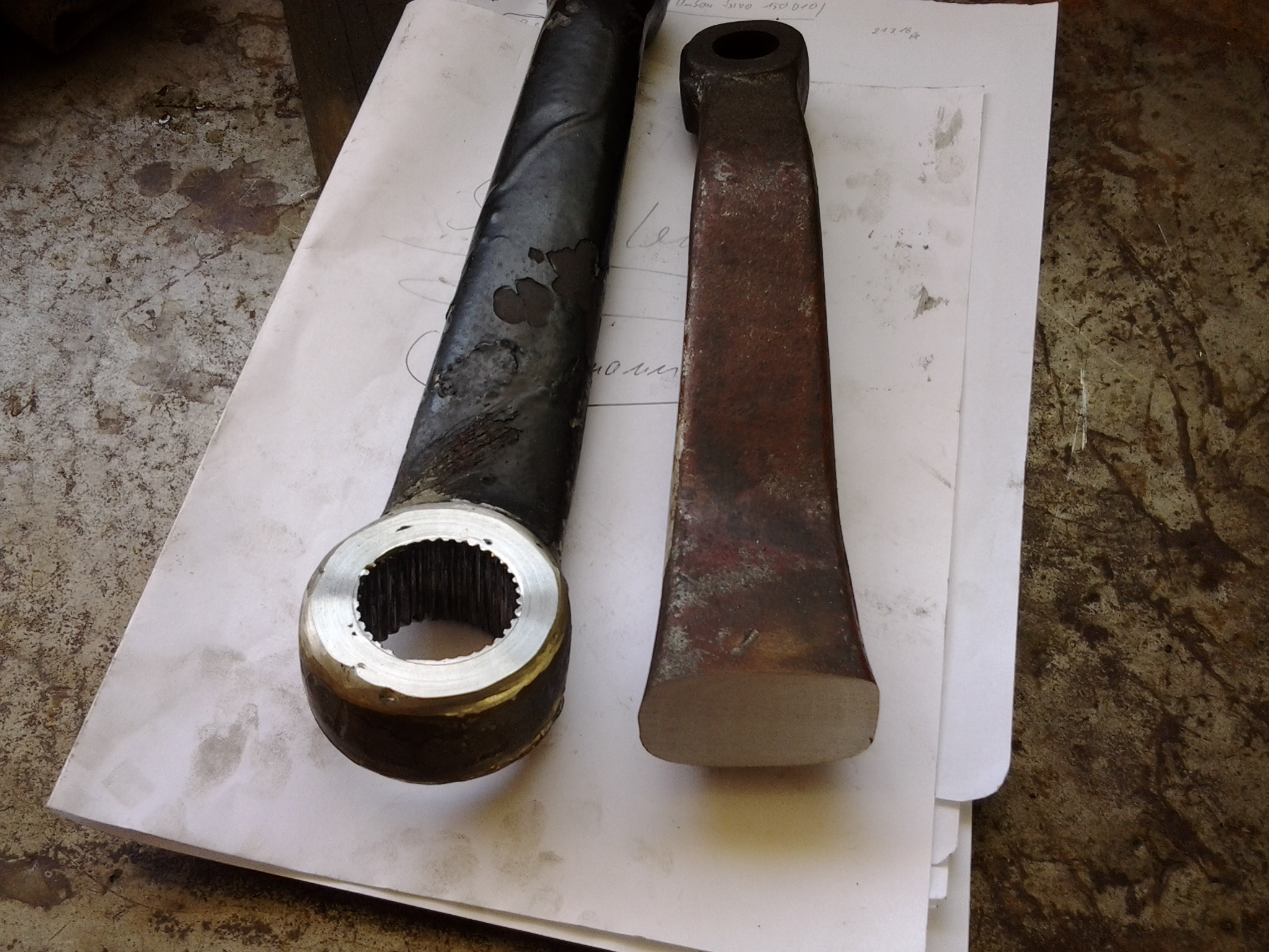

Hallo Andy,

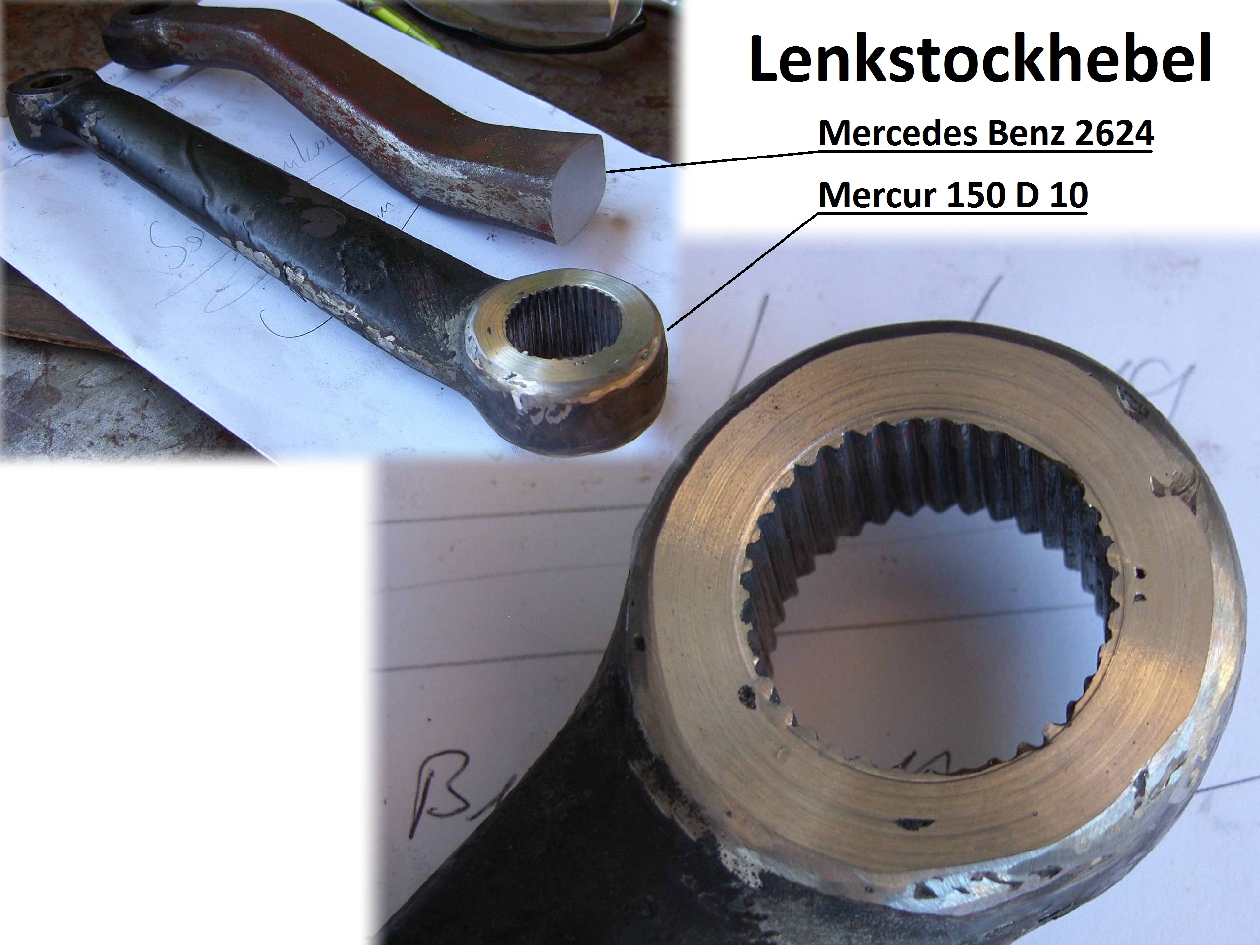

Frage, der originale Lenkstockhebel vom mechanischen Lenkgetriebe passt mit der Verzahnung auf das Servolenkgetriebe?
Das hat bei mir nicht gepasst.
Jörg
Jörg
Moin Jörg,
Nein das kann man nicht 1:1 tauschen.
Da der lenkstockhebel der Servolenkung vom rechtslenker ist, war die kröpfung falsch herum, d.h. die Schubstange wäre in den Rahmen gelaufen.
Desweiteren ist die Verzahnung der Servolenkung anders als der lenkstockhebel vom mercur.
Lösung:
Vom Mercurhebel wurde die verzahnung ausgefräst, so dass noch genügend "Fleisch" stehenblieb.
Vom Servolenkungshebel wurde die verzahnung herausgenommen, mit genügend "Fleisch"
Anschließend wurde die servolenkungsverzahnung in den merkurhebel erst verstiftet, dann eingeschweisst und die Fläche der befestigungsmutter plangefräst.
Zur allgemeinen info.
Beide Lenkstockhebel sind verdreht, d.h. die achsen der Bohrungen sind nicht parallel, gehen wir mal so aus, dass so gewollt ist, dein lenkstockhebel ist ja auch verdreht.
Noch kalte grüße (
ca. 20 grad)
soll 33 grad werden
Lösung:
Noch kalte grüße (

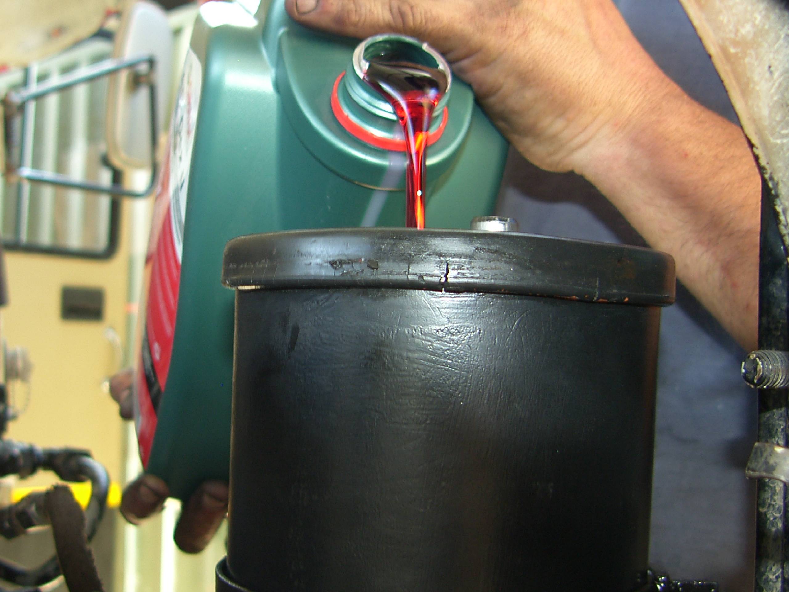

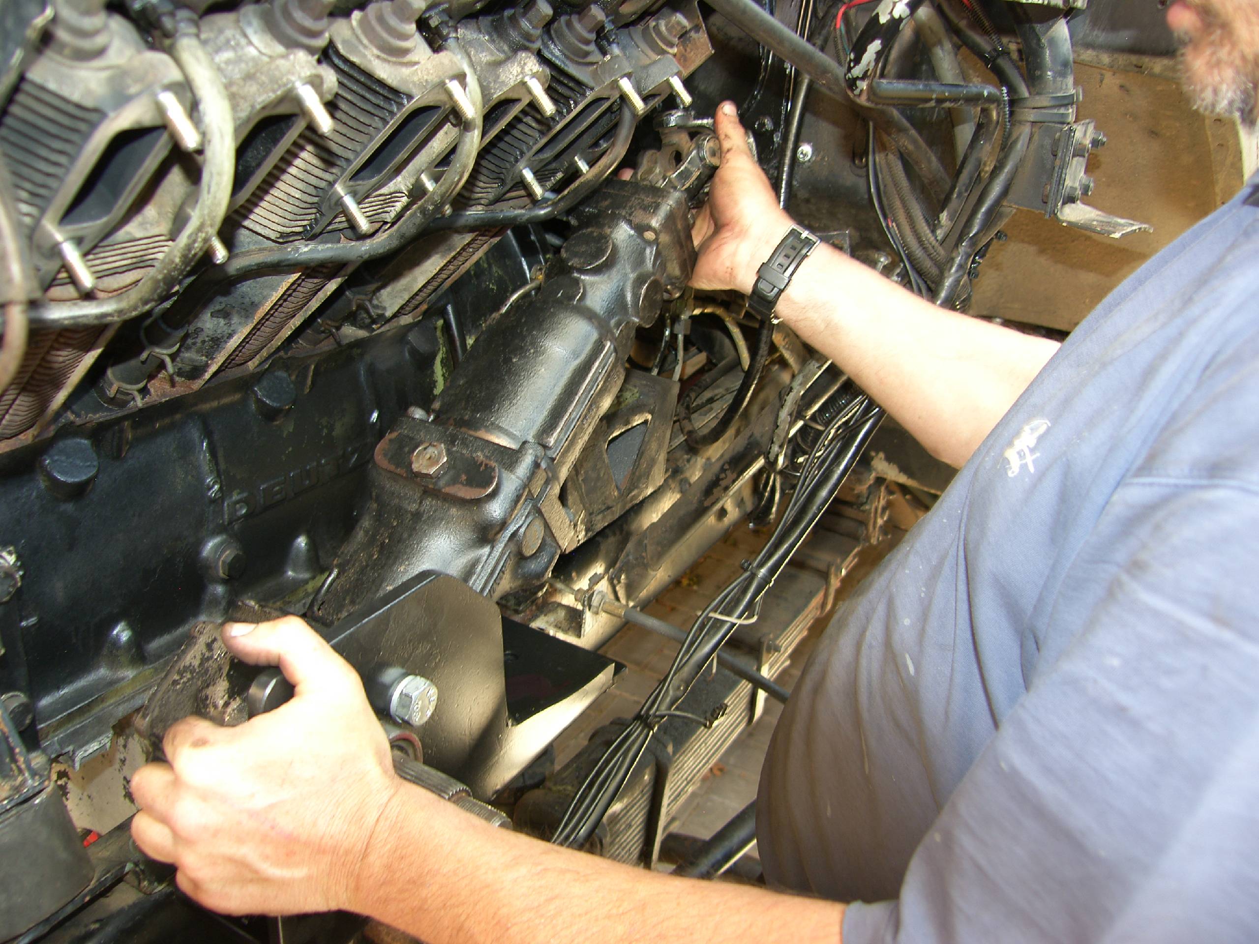

Moins leutz,
Es läuft. ..........der Deutz.
Heute alles zusammengebaut und entlüftet, sowie tests ohne Belastungen durchgeführt.
Morgen wird er fahrbereit gemacht und unter belastung getestet. ...........
bin gespannt ob alles so funtioniert.
Das ölvolumen der pumpe scheint nicht so hoch zu sein wie angenommen, es sprudelt nicht sehr heftig im Ölbehälter.
Die endanschläge müssen auch noch eingestellt werden, dann geht es wohl morgen naxhmittag auf die Bahn.
Bis dahinn, verschwitzte grüße

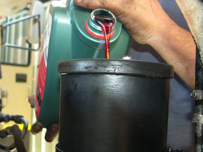

Moins vefolger des tröts,
Melde Vollzug.
Der karren läuft
, äh das gude audo lenkt
Servolenkung erfolgreich eingebaut, kurzstreckentest bestanden.

Melde Vollzug.
Der karren läuft
Der Langstreckentest steht noch aus, da wir ohne Kotflügel und anderes gedöns durch die gegend sind
Fährt sich wie ein Land Cruiser von dem Lenkverhalten, spricht sauber an, keine schläge bei unebenheiten wie bordsteinkanten etc., läuft gerade aus
Nu isses kein Männerauto mehr, eher ein Mädchenspielzeug, oder für alte Leute halt..... duck und wech
Kurzum erfolgreich.........thats Africa.
Tolle Leistung , Respekt .
Moins,
Bin zwar wieder daheim, aber das werk am abflugtag möchte ich nicht vorenthalten.
Eine neue stange für die motorbremse und der neue Anschluss.
frisch ists in deutschland, heute gehts, so kalt war es nachts in windhuk
Heimatlicher grüße
Heimatlicher grüße

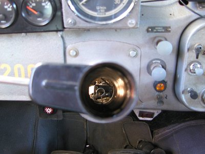

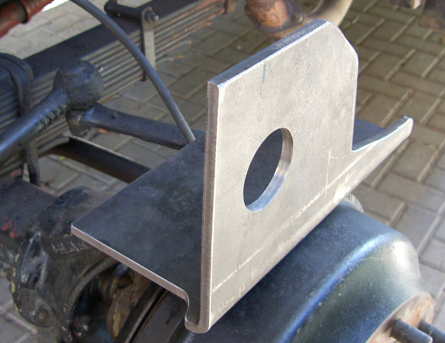

Liebe Gemeinde,
nachdem der Einbau nun erfolgreich beendet und Andy schon wieder nach Hause geflogen ist, möchte ich an dieser Stelle eine kleine Zusammenfassung der Arbeitsschritte, speziell der Planungen und Modifikationen geben.
Meine erste Sorge galt einer soliden und strukturfesten Befestigung des Lenkgetriebes am Fahrgestell. Die originale Halterung des Getriebes aus dem Mercedes war mit vielen Verdickungen und „Streben aus einem Guß“ hergestellt. Ich ließ eine 11mm dicke Stahlplatte biegen, die als Grundlage für die Halterung dient. In den Rahmen grob eingepaßt, entsprechend ausgeschnitten und mit einer Paßbohrung für die Achsausgang versehen, sah die Halteplatte so aus:
Das neue Lenkgetriebe paßt jedoch nicht plan auf die Trägerplatte. Eine Distanzplatte mußte hergestellt werden, mit der eine steife und feste Verbindung zwischen Lenkgetriebe und Trägerplatte sichergestellt ist.
Bei der ersten Anpassung im Fahrgestell sah das Ganze schon seeehr positiv aus! Selbst der Blick durch das Lenkungsrohr ließ uns erleichtert aufatmen:

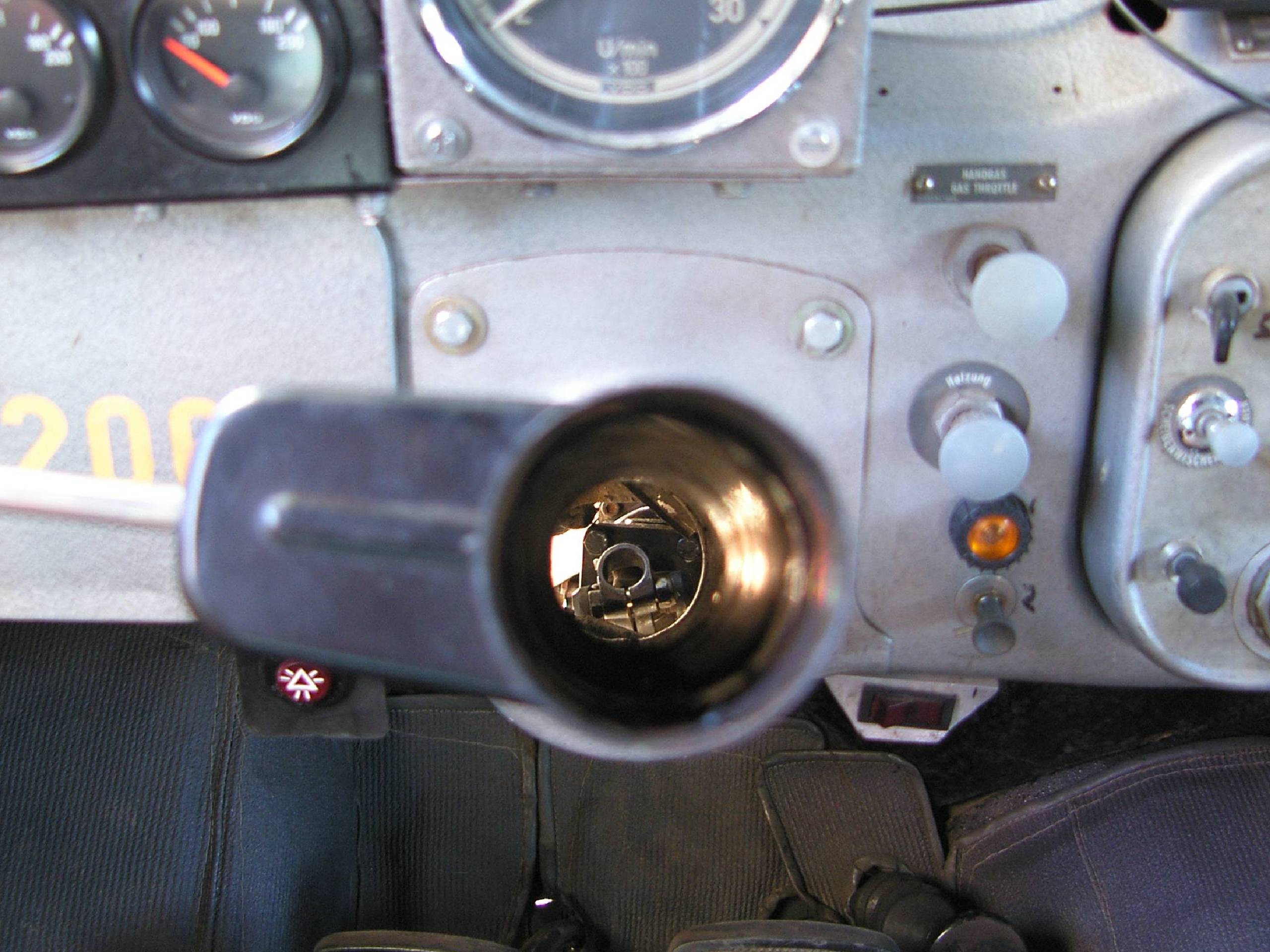

Die Lenkradstange war nun natürlich viel zu lang! Wir kürzten sie entsprechend am oberen Teil zum Lenkrad. Dieses Ende war leichter zu ändern als die filigrane Verzahnung zum Lenkgetriebe.
Nun galt es, die Bohrungen für die Halteschrauben exakt auf die Trägerplatte zu übertragen. Dies ist leichter gesagt als getan. Letztendlich mußten wir die Bohrungen 0,7 größer ausführen. Allerdings blieb die Paßbohrung für den Achsausgang unverändert.
Noch ist die Trägerplatte nicht fertig. Sie muß noch versteift werden, da die Lenkkräfte sonst nicht abgeleitet werden können. Hierzu schweißten wir eine „Querstrebe“ ein und setzten noch einen Winkel an, der mit Schrauben an Platte und Lenkung befestigt wird.
Nun galt es den Lenkstockhebel anzupassen. Andy hatte es im Thema schon detailliert beschrieben. Ich gehe davon aus, daß unter Euch allen nicht nur „Sico“ Bauchschmerzen bekam. Aber Andy und ich haben mit unserem „Oldschoolman“ intensiv über die Art der Einpassung des alten Zahnkranzes in den „Mercurhebel“ diskutiert. Erfahrung und Sachkenntnis in dieser speziellen Materie der Metallkunde trafen hier bei unserer Modifikation zusammen: DAS WIRD HALTEN!
Nun galt es zum x-ten Male das schwere Lenkgetriebe „hineinzuwuchten“ und erstmalig zu verschrauben.
Es begannen nun die (wenigen !!!) Anpassungen der externen Bauteile. Die „einschneidendste“ Modifikation war am Ansaugkrümmer notwendig.
Als nächstes mußten die Hebel der Motorbremsklappen sowie die lange Steuerstange angepaßt werden. Die Stange erneuerten wir komplett und gaben ihr dabei gleich die passende Biegung über die Kupplungsglocke. Den Hebel der linken Drosselklappe schweißten wir tiefer an. So kamen wir vom Kardangelenk der Lenkung gut frei.
Damit war der Einbau und die Anpassung des Lenkgetriebes abgeschlossen. Nun ging es an den umfangreichen Einbau der Hydraulikkomponenten. Die Planungen hierzu waren umfangreicher als die Gedanken zum Einbau des Lenkgetriebes. Es gab zu viele Möglichkeiten. Wohin mit Pumpe und Behälter, welchen Weg für die Leitungen? Benötigen wir bei der zu groß dimensionierten Pumpe einen Mengen- und Druckbegrenzer? Gibt es Wärmeprobleme? Zum Glück hat Andy hierfür das entsprechende Wissen mitgebracht. Mithilfe eines Computerprogramms errechnete er alle Komponenten und testete sie gleich am Bildschirm, …ich war als buscherprobter Deutsch-Afrikaner zutiefst beeindruckt!!!
Nachdem die Theorie soweit durchdacht war, ging es an die Erstellung der Komponenten. Pumpe und Behälter sollten auf einer Platte montiert werden, die unter dem Fuß des Kompressors in die linke vordere Seite des Motorraumes herausgeführt wird. Die Pumpe wird auf dieser Platte auf einer Art Schlitten geschraubt, damit der Keilriemen gespannt werden kann. Der Keilriemen wird von der Doppelriemenscheibe des Kompressors angetrieben. Das klingt kompliziert, …ist aber in der Praxis sehr einfach:
Danach ging es dann doch sehr schnell, …auch weil Andy wieder nach Hause mußte! Nach vielen Feinarbeiten und Abstimmungen wurde die Hydraulik nach Plan angeschlossen.
Die Halterung für den Vorratsbehälter wurde an die Platte angeschweißt. Zum Schluß wurde die Anlage befüllt, entlüftet,…
…und dann drehte ich zum ersten Mal eine Runde um den Block! MIT NUR EINER HAND konnte ich meinen Mags um die Ecke dirigieren! Auch das Einfahren in den engen Hof im Rückwärtsgang war nun eine Spielerei für mich! Wie sagt man heutzutage im neudeutschen Jargon:
Mission accomplished!
Zum Abschluß meines Berichtes noch einmal das Handybild von uns dreien! Andy hatte es soeben kurz vor mir gepostet. Ja, wie oft so typisch, vergißt man die Mitarbeiter zu erwähnen, die unauffällig im Hintergrund wieseln und wirken und dabei doch eine so große Hilfe und Unterstützung sind. In diesem Falle ist es „mein“ Anton, ohne den ich den technischen Betrieb meines Fuhrparks schon lange nicht mehr aufrecht erhalten könnte.
Herzliche und sonnige Grüße Euch allen,
Euer Olli
Euer Olli
Moins,
Sehr schöner bericht, sieht ja alles ganz einfach aus
Zur Hydraulik möchte ich noch anmerken, dass das Mengenventil nicht eingebaut wurde und der tankanschluss des dbv nicht in die saugleitung der pumpe, sondern in den tank vor dem filter angeschlossen wurde, d.h. der plan oben entspricht nicht dem tatsächlichen Einbau.
Mfg
Mfg
Brav gemacht Andy.Andy hat geschrieben:Moins,
Mfg
Liebe Gemeinde,
…hier nun kurz ein erster Fahrbericht mit der Servolenkung in meinem Mags, …gleich verbunden mit einer Frage:
Ich habe seit der Fertigstellung des Einbaues drei Fahrten unternommen. Eine erste führte durch die Stadt mit vielen Lenkbewegungen bei langsamster Geschwindigkeit. Auch eine volle Wende auf der Hauptstraße, …etwas was ich mir früher nie gewagt hätte, war ohne Probleme und völlig entspannt möglich. Nach der Fahrt wechselte ich den Keilriemen zum Kompressor, der alte war durch den Umbau zu kurz geworden.
Anschließend führte ich eine schnelle Fahrt von ca. 30 Km mit hohen Drehzahlen durch. Hinterher konnte ich den Vorratsbehälter nicht mehr anfassen, so warm war das Öl. Daraufhin drehte ich das Bypassventill ganz auf. Du erinnerst Dich, Andy, wir hatten es beim Einbau fast geschlossen!
Soeben komme ich von der letzten Fahrt zurück. Ich fuhr erneut ca. 30 Km mit relativ hohen Drehzahlen, auf der Stadtautobahn, aber auch durch die Stadt mit viel Lenkradeinsatz. Siehe da, die Temperatur war etwas niedriger. Zumindest konnte ich alle Bauteile der Hydraulik mit der Hand anfassen ohne zurückzuzucken. Diese Temperaturaussage muß zunächst für die Beantwortung der folgenden Frage an die Hydrauliker unter Euch genügen:
Wie heiß dürfen denn das Hydrauliköl und die Bauteile der Servolenkung werden? Da gibt es doch bestimmt Grenzen und Richtwerte!
Sonnige Grüße aus Windhuk,
Euer Olli
Euer Olli
Wer aus der Wüste zurückkommt ist reicher, ...aber auch einsamer, denn die Zahl derer, die einen verstehen können, ist kleiner geworden!
Dieser Händler schreibt in seiner kleinen Einführung etwas von 120°C.
Wobei ich denke, dass ein kleiner Ölkühler hinter der Pumpe in Namibia sicherlich angebracht ist.
