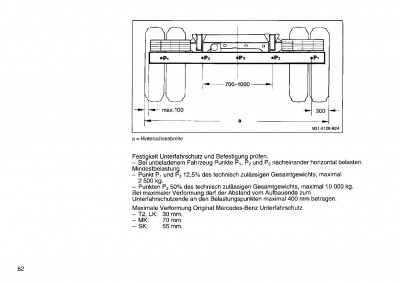

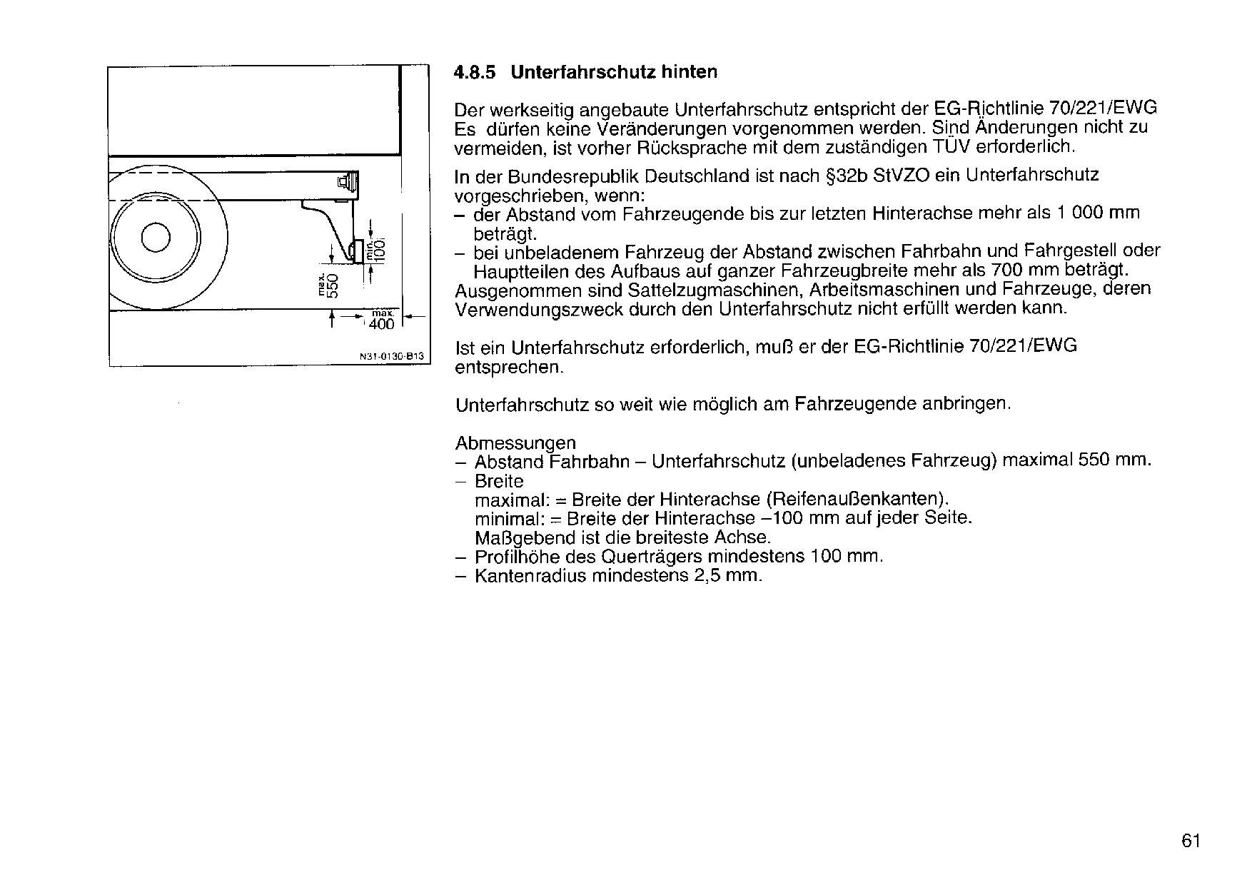

Hallo Timo,
hinten ist erst einmal das Datum der Erstzulassung wichtig.
Erstzulassung vor 01.01.1975: kein UFS
Erstzulassung 01.01.1975 bis 31.12.1986: Unterkante: H < 700 mm vom Boden (unbeladen), Biegefestigkeit wie die eines Stahlträgers mit W = 20 cm² erforderlich
Erstzulassung ab 01.01.1987: Unterkante: H < 550 mm vom Boden (unbeladen), nur geprüfte Bauteile
Nachweis ab 01.01.1987: EG-Typgenehmigung für Fz-Typ, EG-Typgenehmigung für Unterfahrschutz als techn. Einheit.
Wichtig ist auch, das der maximal zulässige Abstand des Unterfahrschutzes zum Fahrzeugende in der Montageanleitung des jeweiligen Unterfahrschutzes steht und verbindlich ist.
In der Regel beträgt der Montageabstand zwischen 300 und 350 mm. Die 400 mm wie in der Zeichnung sind das maximale Maß nach der Verformung mit den definierten Prüfkräften.
Burkhard
Kennst Du zufällig das Maß, um wie viel der hintere UFS für den Zeitraum 75-86 nach Innen eingerückt sein darf?
Da hat sich im Laufe der Jahre doch auch etwas geändert, wenn ich das noch richtig im Kopf habe....

#93 Beitrag von burkhard » 2021-01-13 17:10:30
Erstzulassung 01.01.1975 bis 31.12.1986: Anbringung möglichst weit hinten, jedoch < 600 mm vom Fz-Ende entfernt.
Erstzulassung ab 01.01.1987: In Punkten P1, P2 und P3 Abstand des Unterfahrschutzes vom Fahrzeugheck < 400 mm nach Kräfteaufbringung, s. Abb. 3.
Zuletzt geändert von burkhard am 2021-01-13 17:15:26, insgesamt 2-mal geändert.

#95 Beitrag von Magirus_Deutz » 2021-01-13 17:14:08
Vielen Dank Burkhard,
hatte diese Infos irgendwo schon gelesen und mir auch notiert, so eine Zeichnung mit Bemaßung ist aber doch nochmal hilfreicher :)
