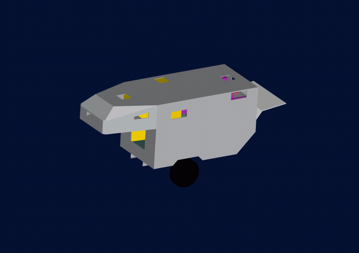

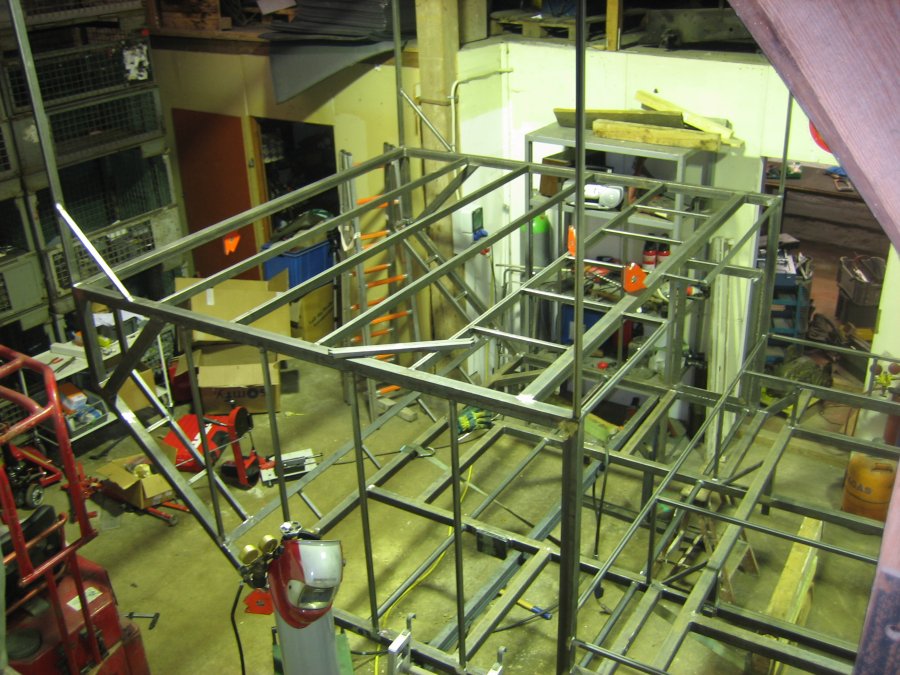

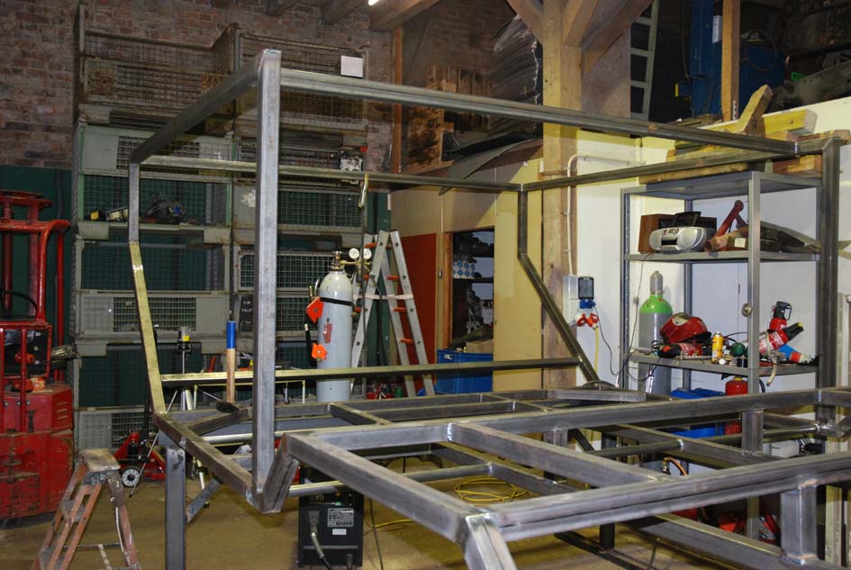

wie dem aufmerksamen forumsleser möglicherweise nicht entgangen ist ?
sind die würfel gefallen und der koffer ist im bau...
das ganze wird in stahlskelettbauweise erstellt mit aufgeklebter aussenhaut vermutlich aus aluminium.
koffermasse: l: 666cm B:2,50 H:2,50
dem korrosionschutz der stahlrohre und dem stahl-alu übergang wird grösste beachtung geschenkt!
bei fragen, oder anregungen, bitte schreiben....
mfg: mathias

moin moin!
endlich mal infos aus erster hand... super...
warscheinlich werde ich sowohl aus gewichts, als auch aus preisgründen auf aluminium aussweichen...
wobei va keineswegs schlecht zu schweissen ist (geeignete schweissanlage vorrausgesätzt) ...das mit dem bohren und gewindescheiden ...naja... es gibt für VA spezielles werkzeug, damit geht das kinderleicht...
mit baumarktschund braucht man natürlich nicht anfangen...
meine aktuelle planung ist folgende: stahlgerippe (sihe bilder oben), schon wegen der statik des koffers und alkovens erforderlich...
alu aussenhaut, mit karosserieklestoff auf den stahlprovielen "schwimmend"verlegt, nietenfrei.
alle kanten mit aluwinkeln überklebt, alle blechstösse mit flach-alu.
diese kantenproviele werden an den ecken verschweisst....(schutz gegen hochreissen durch äste!)
mfg: mathias

moin moin!
hier mal wieder ein bild zur orientierung...
natürlich fehlen noch massenhaft querversterebungen usw...
nur mal so zur veranschaulichung....
mittlerweile sind allerdings schon die tür und , die fensterausschnitte und jede menge versteifungen drin...
mfg: mathias
