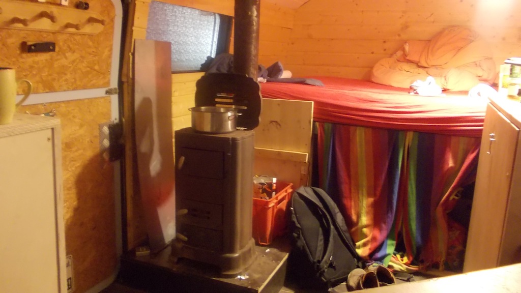

Ok, da nehmen wir meinen Ofen als Bsp.
Abgasrohr Edelstahl 110ø 90° Winkel + 1,5m 110ø
Ofen an sich:
Gusseisern mit Schamottauskleidung
Gewicht 50-60KG
Leistung 3,8kw
Einzige was zur Zeit fehlt:
Bodenblech (Siebdruckplatte als Untergrund) + feuerfeste Fixierung (im Stand nicht nötig) u. das Wandblech noch fixieren, aber erfüllt seinen Zweck.
Fenster ist bei mir immer einen Spalt Offen (abgesehen davon das ich sowieso eine Belüftung durch diverse Bodenöffnungen habe) + CO2 Warner vorhanden.
Inwiefern sollte man im Herbst/Winter den Funkenflug beobachten? Wie krass muss man denn heizen das nach 1,5m Rohr noch richtig fette Funken aus'm Ofenrohr, wenn sogar noch eine Schüssel drauf ist, fliegen?
(auf dem Bild is noch das alte Rohr zu sehen)

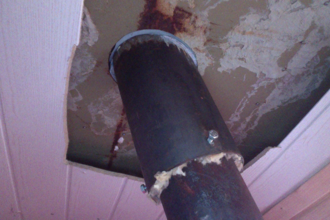

Hallo Tobias, Rohr in Rohr (zentral fixiert) über das Dach hätte mehrere Vorteile:
-das Abgas geht durch das mittige Rohr
-die Raumluft zirkuliert durch den Spalt zwischen beiden Rohren nach außen, quasi als zusätzliche Zwangsentlüftung.
-das äußere Rohr hat die zusätzliche Funktion eines Schottbleches zum inneren Rohr.
-schließen des Spaltes zwischen den Rohren mit Steinwolle würde die Vorteile nehmen. Vielmehr muß das äußere Rohr an der Durchführung gegen anliegend brennbares gut isoliert sein.
Dachdurchführung senkrecht wäre besser als doppel-s durch die Wand. Beides geht aber.

Hallo, Tobias
Betreff Funkenflug: Ein Ofen, wenn man ihn schon hat, sollte im Sommer als auch im Winter betriebsbereit sein. Lass das Gas ausgehen und schon wird auch im Sommer mit dem Ofen gekocht. Sowas kann man günstig selber bauen oder kaufen und gehört einfach rauf aufs Rohrende. In der Regel schützt der Abschlußdeckel bei starkem Regen. Beispiele giebt es genügend unter wood stove, dog stove, cylinder stove etc. Bei der Wandblechmontage auf Hinterlüftung achten (Abstand durch Distanzstücke herstellen).

#102 Beitrag von TobiasXY » 2013-10-09 15:28:57
Ich find du übertreibst es etwas.
Schleppt das heiße Rohr der Wanddurchführung dann nicht automatisch gute Luft mit nach draußen? Bin irgendwie kein Fan von der Idee, für mich gehört die Wanddurchführung isoliert, auch wenn ich das nicht physikalisch Erklären kann...aber einfach aus'm Bauch raus...
Wie gesagt der Ofen bzw. die Konstruktion funktioniert so seit über 100 Nächten. Das einzige was die letzten 10 Heiztage geändert wurde: Ofen von 5kw auf 3,8kw verkleinert...

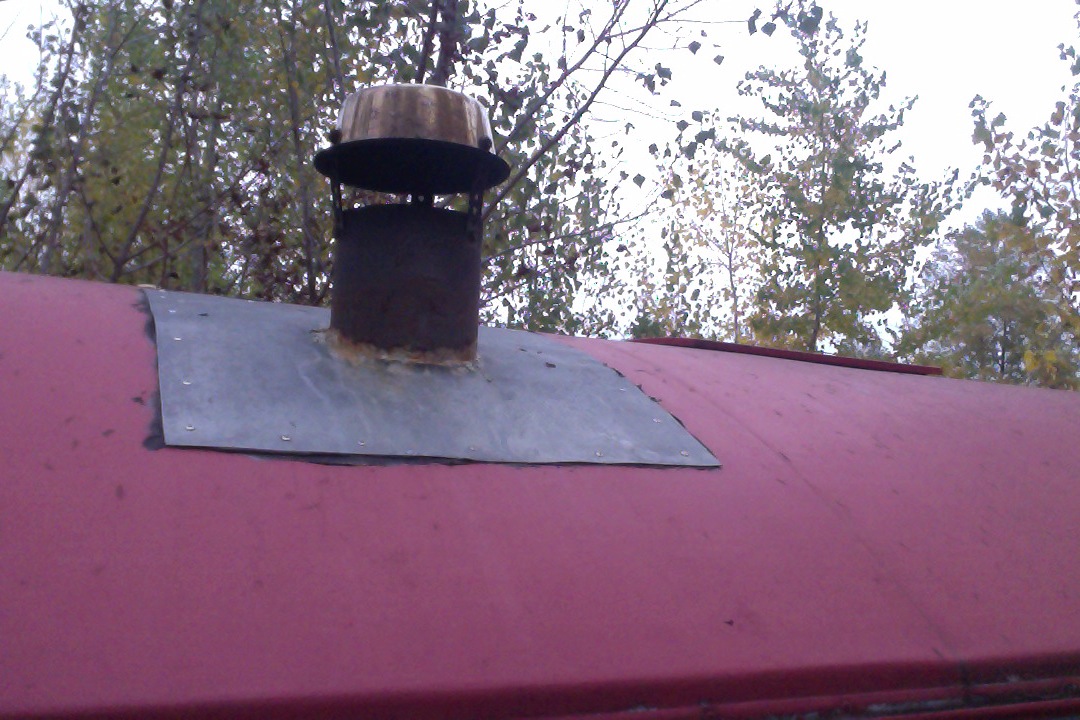

Noch ein Bild von der berühmten Hundeschüssel f. 1,99€ :lol:
Und der unordentlichen Dachdurchführung...
P.s. gehe bitte noch einmal auf das Thema Funkenflug ein..so richtig raff ich es nicht.
Und ich glaub mein kurzer Schornstein bietet u.a. den Vorteil das er nicht so zu rußt wie wenn ich z.B. noch 2m unisoliertes Rohr darauf hätte...sehe es als etwas schwachsinnig an, da 4m Rohr ranzubasteln, wenn es auch z.B. 1,5m tun u. dadurch nur 30-40 Rohr direkt der Kälte ausgesetzt sind...
edit: Welcher Wahnsinniger haut denn im Sommer seinen Ofen an?!? 30°C in der Hütte und Ofen an, na klar ^^

Mach wie Du meinst, aber der Ofen selbst transportiert nur Luft aus dem unteren Fußbereich, wo sie ansaugt wird durchs Abgasrohr hinaus.
In der Regel ist es die direkte Zuluft aus der Bodenöffnung (Zuluft). Der ganze wärmere Dampf oberhalb muß halt stehend drinnen bleiben oder über Fenster oder die Dachluke raus. Sind halt so Spielereien, die man machen kann aber nicht muß.
Ist keine Weisheit von mir, sondern wird bei Zelten mit Zeltofen oft so gemacht.
Einen nicht nutzbaren 5KW, 60kg Ofen im Sommer mitzuschleppen und anzufeuern, klar ist das Schwachsinn wie Du schreibst, das ist halt der Unterschied zu den vorgenannten Öfen bis 2KW, 7kg, die kann man ganzjährig auch im Sommer an kühleren Tagen/Abendstunden nutzen.
MfG
Einfach feineres Gitter zwischen Rohr und Hundenapf rum, dann bleiben die meisten Funken drinnen, das wars.

absolut nachzuvollziehen das du zur Zeit auf dem "Kriegspfad" mit dem Co2 bist.
Das Gerät ist 6 Monate alt, von Conrad u. muss alle 2 Jahre ausgetauscht werden.
Ehrlich gesagt werde ich mir in 1,5 Jahren kein Warner mehr holen, vll. einen billigen Rauchmelder, aber ich will hier keine Diskussion lostreten.
Das Fenster am Bett ist IMMER etwas geöffnet wenn ich heize.
Will jetzt keine weitere Diskussion ausbrechen lassen. Aber ist egal ob man drin wohnt oder nur mal im Winter in Ski-Urlaub oder im Herbst zum Wandern fährt.
Hätte ich das Geld würde ich wahrscheinlich meinen Holzofen gegen einen Refleksofen wie Maik eintauschen, einfach weil es sau bequemt ist, ebenfalls kein Strom verbraucht, Brennstoff immer dabei ist und eine externe Frischluftzufuhr hat, dazu noch viel weniger Platz braucht.
Wenn man Geld hat u. Öl verbrennen möchte, würde ich auch sofort den Refleks nehmen.
Aber ich bekomme das Holz für Lau, muss dafür zwar etwas Zeit investieren, dazu theoretisch noch etwas (Heiz)Kohle u. die Zora ist heiß.
So sieht die Rechnung für den Holzofen aus: 60€ Ofen + 70€ f. Edelstahlrohre, dazu 10€/mtl Heizkosten
Für Refleks schauts so aus: Anschaffung 1600€ + monatlich 40-50l Diesel
(gehe hier immer von kalten Tagen aus)
Das Guss u. Schamott speichern auch lange die Wärme, sprich 60kg speichern besser als 7kg 2kw öfen...
Zur Isolierung. Koffer 4,6m, Durchgang zum Fahrerhaus mit Decke verhangen..aktuell 11,7°C Außen u. ich habe nicht das Bedürfnis den Ofen anzumachen....Ansonsten Wände mit 50mm Trocellen (Schaumstoff) u. Decke mit 40mm Styro u. Boden mit 20mm Trocellen isoliert..Doppelplastikfenster (wobei paar eingerissen sind, aber dicht)...die einzig unisolierten Stellen sind: Dachluken u. die fette Fläche für die Dachdurchführung...
Ich persönlich wieder mir z.B. nie eine Luftstandheizung (Diesel o. Gas) einbauen wollen. Würde mich tierisch nerven wenn meine Heizung ein Lüftergeräusch produziert. Wasserstandheizung wäre mir zu umständlich im Einbau mit zuvielen Fehlerquellen (für andere nicht, bin aber auch ein Depp mit 2 linken Händen).
Stromlos, einfach, trockene Luft und leise. Das sind meine Anforderungen an eine Heizung u. da gibt es eben nur 2 Typen: Holzofen, Ölofen (die alten Haushaltsölöfen tuns ja auch) oder die Truma ohne Lüfter
Nicht umsonst "verschenke" ich meine 1,8kw Dieselstandheizung...
