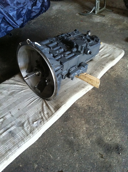

Hallo Jakob,
JRHeld hat geschrieben: P.s. ist der "Trichter" auch extra angefertigt ?
Ja, der Trichter ist ebenfalls ein anzufertigendes Drehteil.
Aus dem Kopf waren es diese Dreh- bzw. Frästeile:
- Adapterplatte
- Rüssel/Trichter
- Lagerböcke f. Schaltmimik
- Schaltwelle
- Schaltblock
- Umlenkhebel
- Lagerung f. Pilotlager
- Block für Kupplungsmechanik
- Abdeckblech Fahrerhaus
Weiter sind noch einige Winkel z B zur Befestigung des Rollenhebelventils und der Schaltmimik nötig. Die Luftleitung vom Kompressor muss geändert werden.
Walter

die Funktion der vier Anschlüsse des Schaltventils hatte ich hier erklärt:
Walöter hat geschrieben: Schön und gut, Getriebe ist drin, aber mehr auch nicht. Da das geile Teil ja vor allem deswegen so cool ist weil's eine GV hat die aus sechs Gängen zwölf macht, will auch noch was gebastelt sein um die GV zu schalten. Zum einen ist da der Hebel an dem neuen Schaltknauf der die GV vorwählt, großer oder kleiner Gang. Ein Ventil wird dazu entweder mit Luft beaufschlagt oder bleibt drucklos, dann schiebt eine Feder den Kolben wieder zurück. Dadurch leitet er den Druck eines weiteren Anschlusses entweder an Leitung A oder Leitung B. Druck auf Leitung A schiebt die Schaltklaue der GV in die große Übersetzung, Druck auf Leitung B in die kleine. Dass dieser Schaltvorgang nur geräusch- und zahnradschmerzfrei geschieht wenn die Kupplung auch gerade trennt ist klar. Realisiert wird das in dem ein zwei/drei Wege Ventil an der Kupplungsmechanik nur Druck durchlässt wenn die Kupplung betätigt wird.
Halter mit Zwei/Drei Wege-Rollenhebelventil:
So sieht's eingebaut aus. Im Hintergrund die beiden Anschlüsse des Rollenhebelventils, vorne das Steuerventil. Deutlich zu erkennen die Abgänge A und B, links mit blauer Leitung der Eingang vom Rollenhebelventil. Noch nicht angeschlossen vorne der Anschluss für die Splitvorwahl vom Schalthebel.
Und wenn wir schon gerade unterm Auto sind, hier noch ein Bild von dem Rollenhebelventil. Man sieht wie die Rolle des Ventils auf dem Hebel des Ausrücklagers läuft.
Es ist, wie oben nachzuvollziehen, also nicht möglich, dass die GV, egal ob nun Druckluft vorhanden ist oder nicht, unbeabsichtigt schaltet. Falls Du nun so wie von Dir beschrieben die Schaltzylinder an der GV permanent mit Druck beaufschlägst und lediglich über ein Umschaltventil vorgibst welcher der beiden Schaltzylinder nun arbeiten soll, kannst Du diesen vorteilhaften Umstand natürlich geschickt umgehen. Damit kannst Du dann jederzeit, auch bei nicht getretener Kupplung, also unter Volllast des Getriebes die GV zum Schalten veranlassen. Da Du zwar das deutlich bessere Auto hast mache ich mir keinerlei Sorgen dass dieses irgendwelchen Schaden nehmen könnte, ob allerdings das nicht von MAGIRUS gebaute ZF Getriebe das aushält weiß ich natürlich nicht. Noch weniger kann ich abschätzen ob die Peripherie (Straßengräben, andere schlechtere Autos etc.) einen solch abrupten Zahnrad- und Übersetzungswechsel überstehen. Ein Mercedes würde das wahrscheinlich nicht so wegstecken. Willst Du nicht tauschen? Bei mir wär das Getriebe schon drin, nur das blöde Rollenhebelventil müsste wieder raus und ein schicker Schalter am Schalthebel rein: Schalter ziehen, Gang krrcks... uups, Kupplung vergessen :joke:
Ciao
Walter

#107 Beitrag von Kurzer » 2013-12-13 15:59:44
Das erste der 5 Getriebe ist angekommen... :rock: :rock: :rock:
Habe gleich mal Platz geschaffen für die anderen vier.
pflanzerl
Beiträge: 161
Registriert: 2008-11-29 20:22:09
Wohnort: Renningen
Re: 911B Getriebetausch 12 Gang-Split S6-36-GV36
#108 Beitrag von pflanzerl » 2013-12-27 13:55:36
Und sind die anderen Getriebe auch schon eingetroffen?
