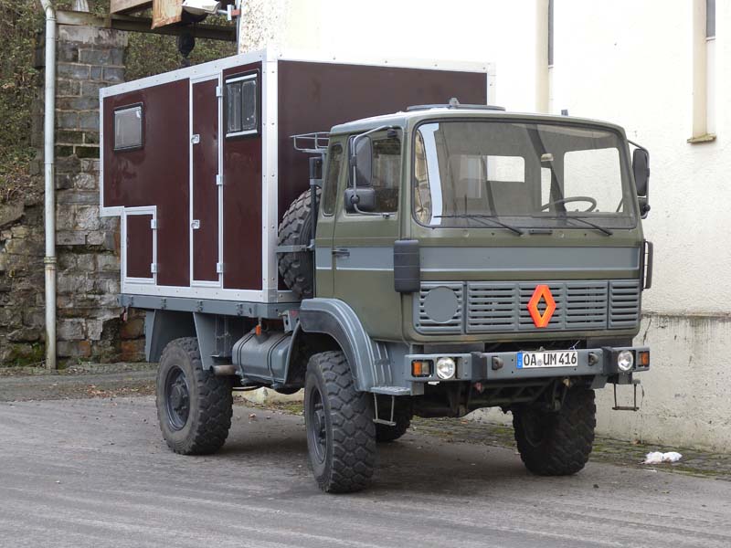

Servus Tobi,
so gehts mir auch, eigentlich Metaller und aus Vernunft zum Holzwurm mutiert
Hier mal mein Bauwerk, ohne Innenrahmung, nur Fahrzeugprofil und 18mm Siebdruck.
Mit Innenverkleidung und Isolierung , keine 700 Kilo.
Grüße Horst
Grüße Horst
